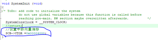

2、 烧写完BootLoader程序之后,烧写用户程序,如果是普通的程序需要修改两处将之修改成可升级程序:
① 在system_FM33G0XX.c(Starup)中配置向量表偏移量寄存器:

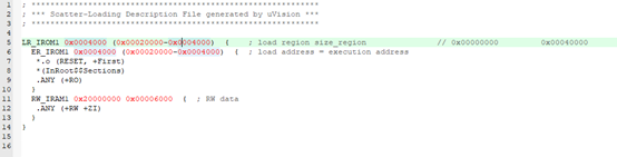

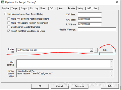

② 修改的这个偏移量数值要和.sct文件里面的设置对应:
点击Edit,在文档里做相应修改:
为什么用户代码运行地址是0x4000:

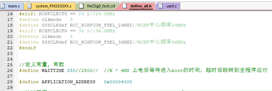

0x4000=16k,即使用16k的大小(0-0x4000)给BootLoader引导程序用,如果引导程序比16k更大,可以修改此值,比如扩大到32k,此时将0x4000修改为0x8000,相应的,在文件define_all.h 中将APPLICATION_ADDRESS 0x4000 改为 0x8000:
但通常,运行引导程序之后可知0x4000已足够。

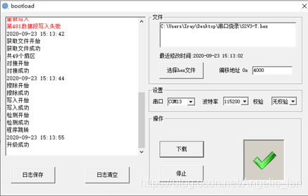

3、 打开fm33Gx_bootload.exe软件:
分别打开hex文件,设置偏移地址0x4000,选择正确的串口,波特率,校验位;然后打开电源上电,点击下载,直到完成。
需注意:
1、 不推荐使用BootLoader.hex文件和用户程序的hex文件合并成一个文件之后烧录,如果对接成功并擦除成功,但写入却失败时,此时原本存在的BootLoader文件已被擦除,得重新下载BootLoader文件才能再一次下载。
2、 需要上电才能写入成功,偏移地址需对应。
上述是通过复旦微相关文档和自己实践整理的,更详细的论坛上应该有文档介绍。顺便附上烧录工具。
