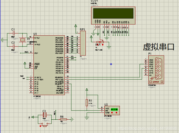

protues仿真器串口数据上传至Web服务器(COM口 与 TCP socket之间数据传输)
应用场景
1.protues仿真器串口数据上传至Web服务器。
2.此处单片机端为TCP socket服务器,Web端连接时发送相应请求,单片机及上传数据

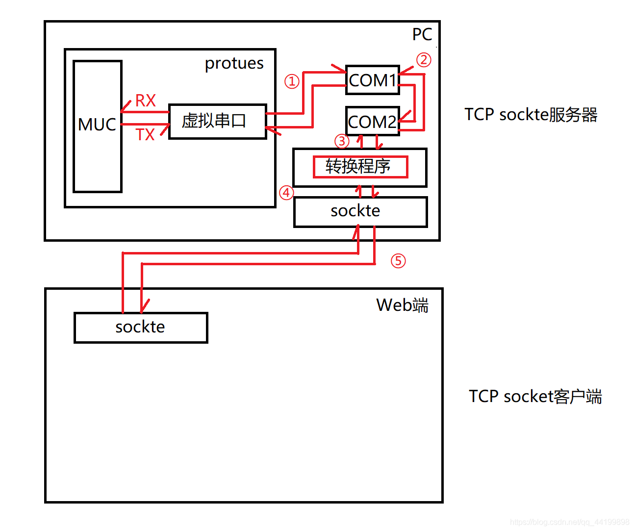

数据传输原理
转换程序 读取protues串口数据通过发送给socket
转换程序 监控socket接受到数据下发给串口
图中标号解释

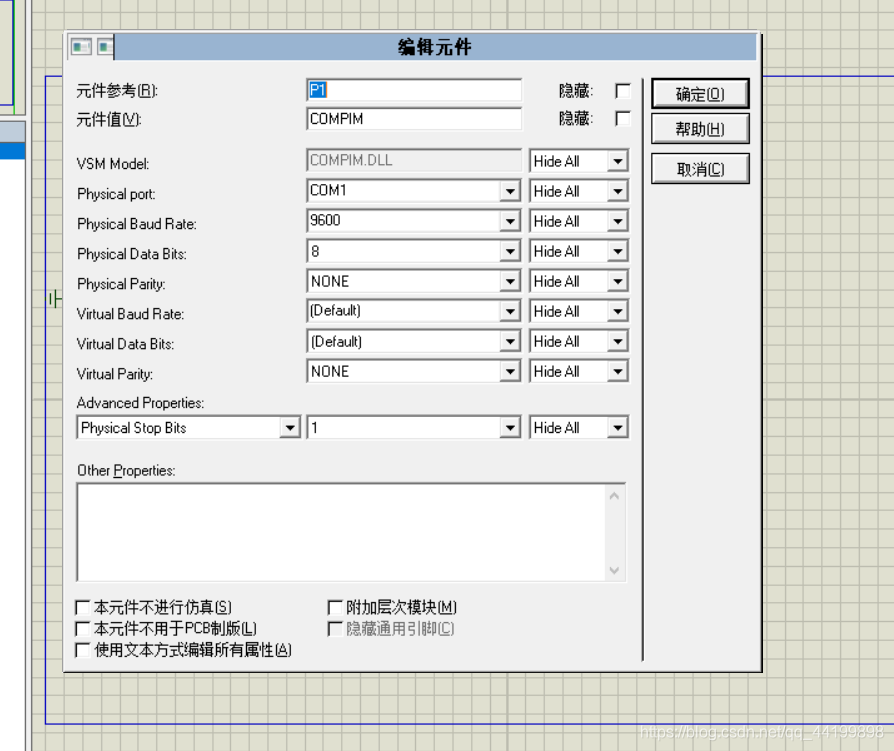

①protues中虚拟串口可以连接到PC的COM口
下图为虚拟串口的配置(连接PC的COM1口,波特率为9600)

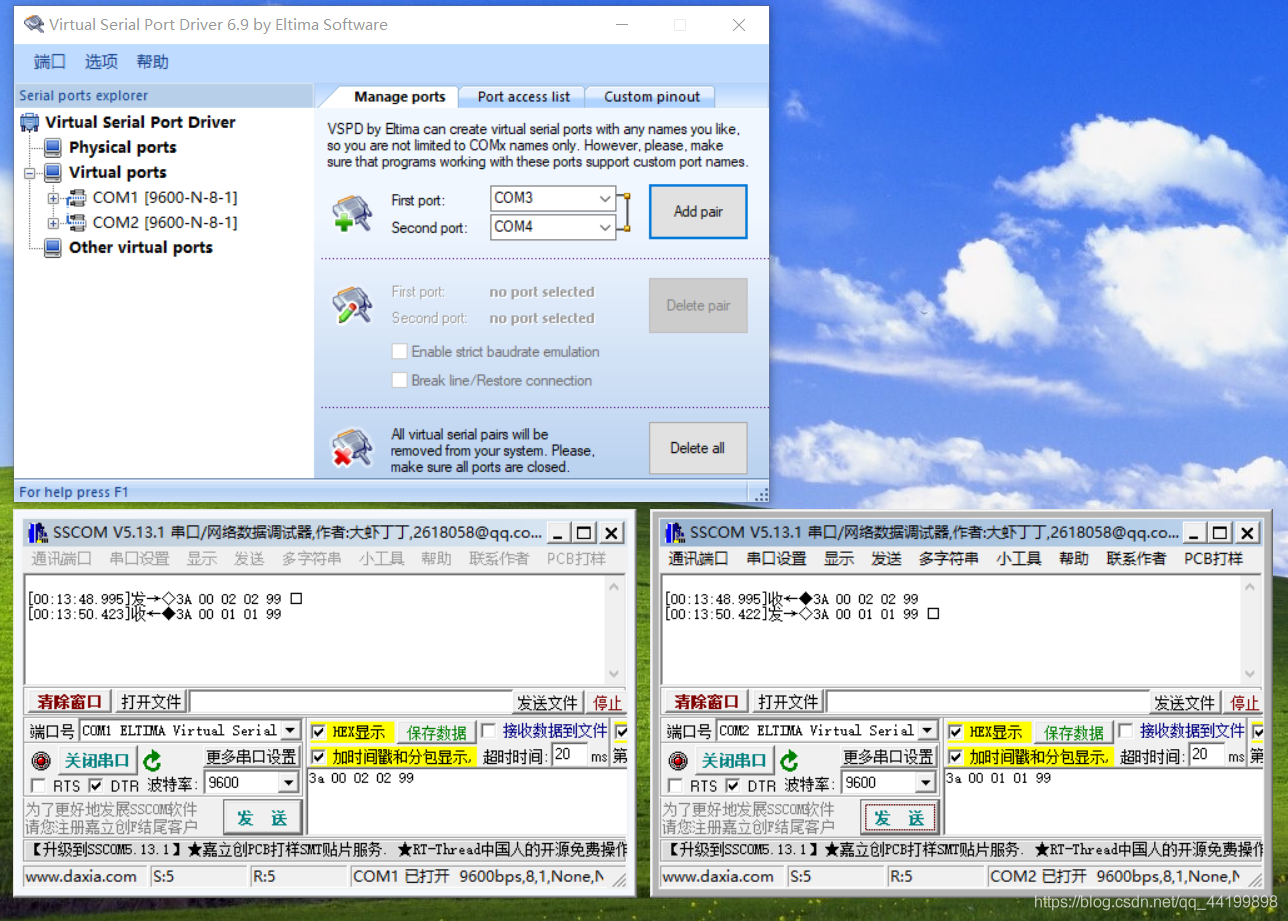

②通过Configure Virtual Serial Port Driver软件将PC的COM1与COM2连接,如图COM1可以与COM2互发消息
③转换程序监控COM口数据(使用Python监控)

④将PC端作为socket服务器

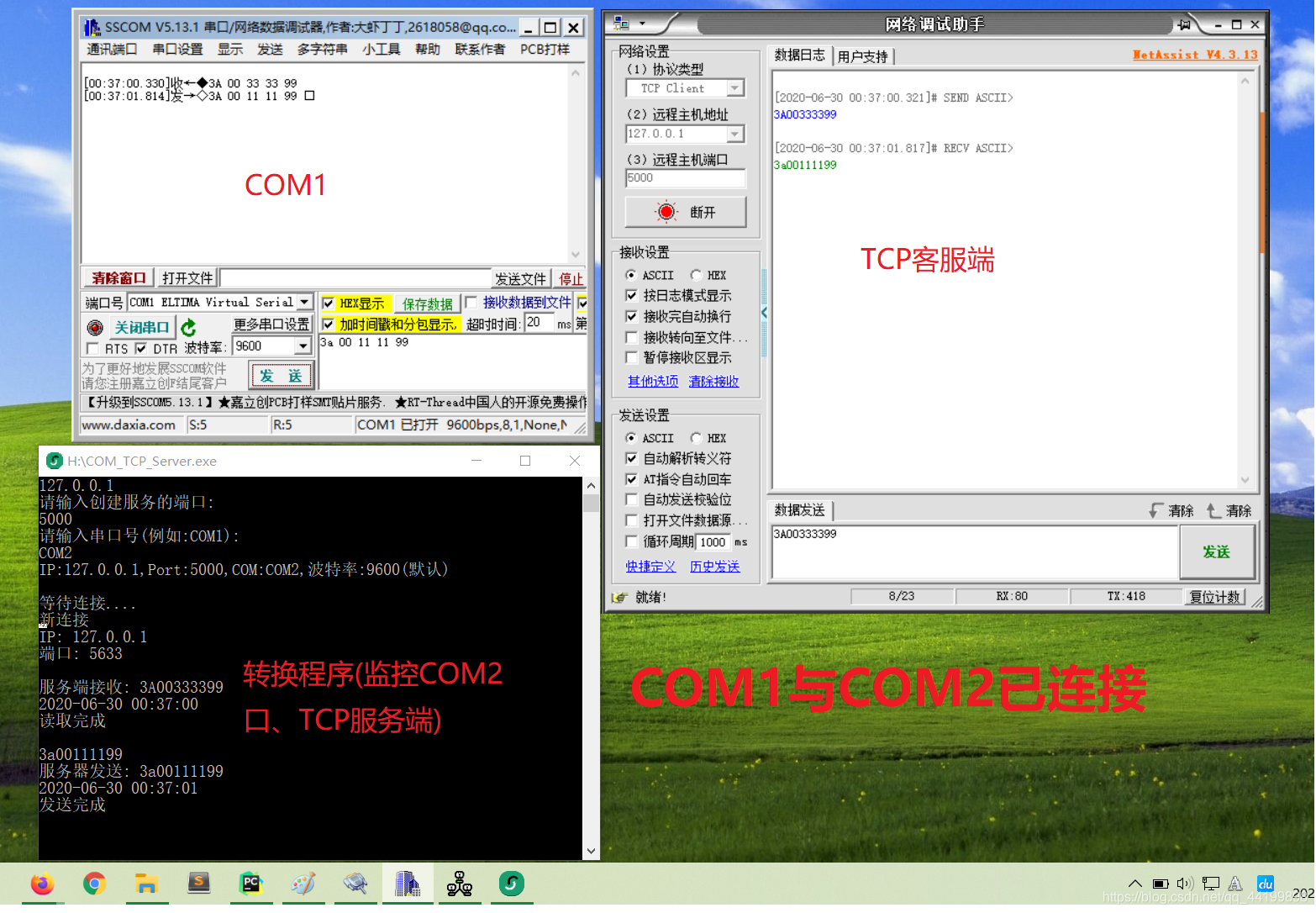

⑤以太网socket传输数据
总结
此处转换程序为自己编写,实现功能为监控COM口数据和socket数据,并实现数据从TCP到COM口,从COM到TCP的传输。

效果(通过转换程序实现COM与TCP的互发消息)
