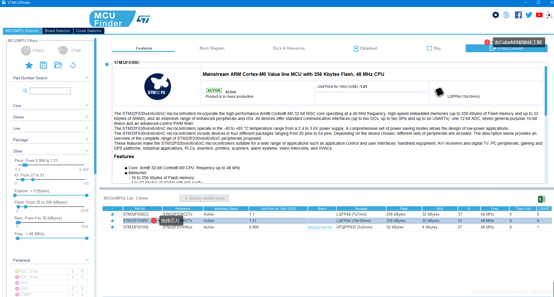

1、使用STMCUFinder选择芯片;

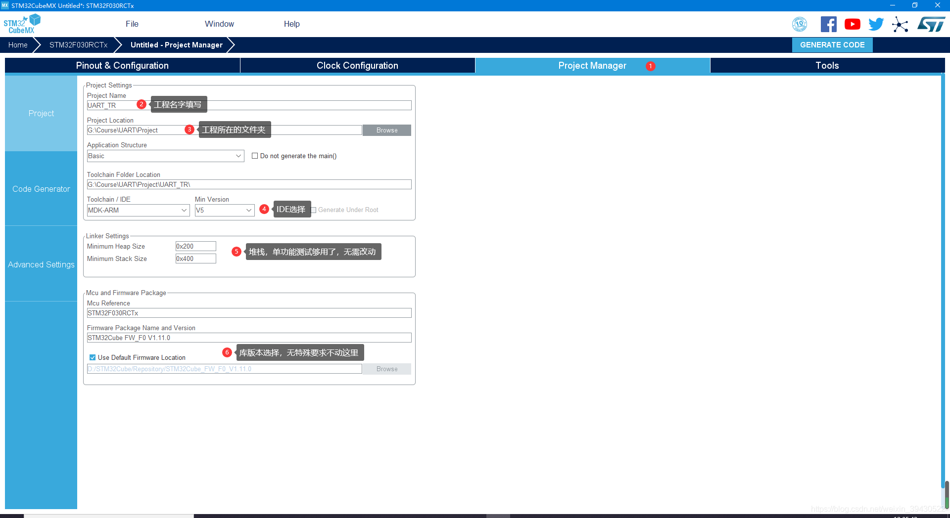

3、配置对应的串口功能及引脚;
4、配置时钟树;

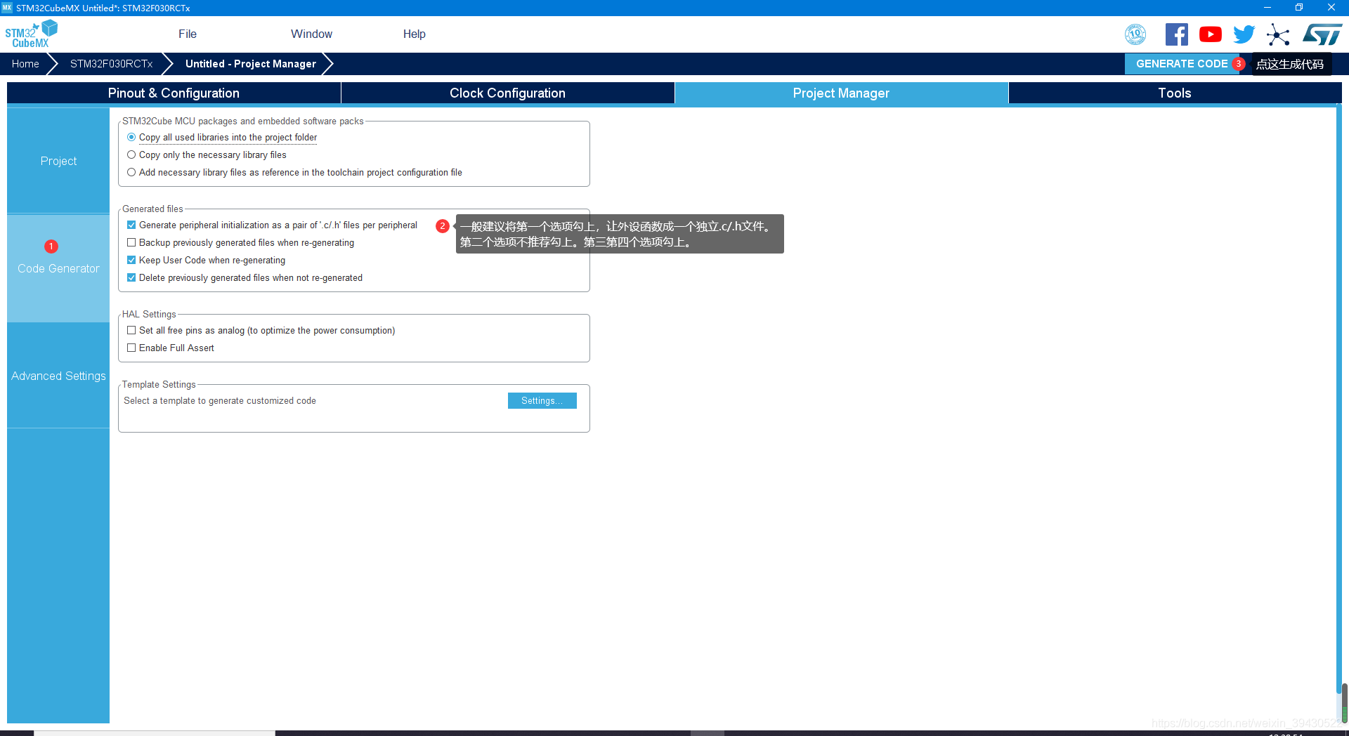

5、工程选项设置;

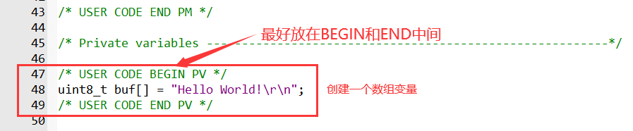

6、工程内代码设置;

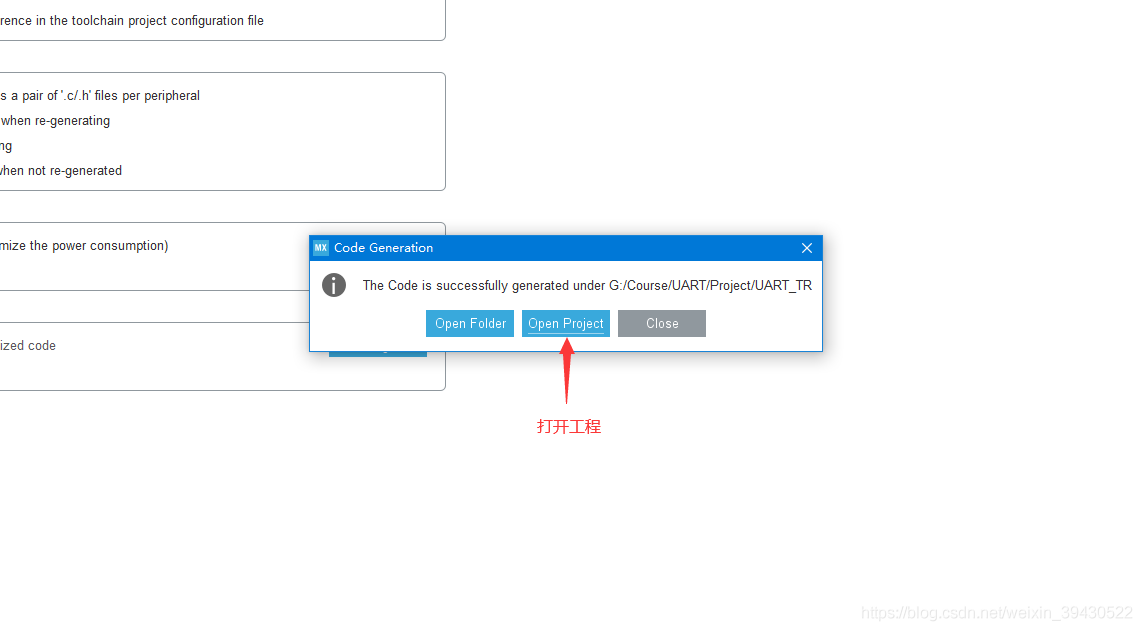

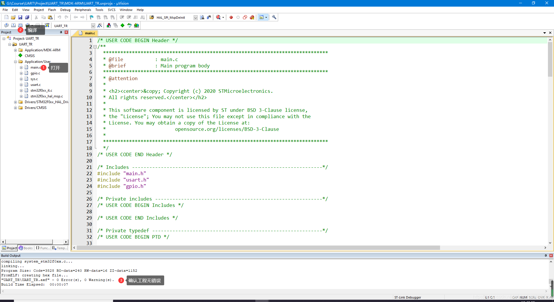

7、打开工程;
8、编译工程是否有错;

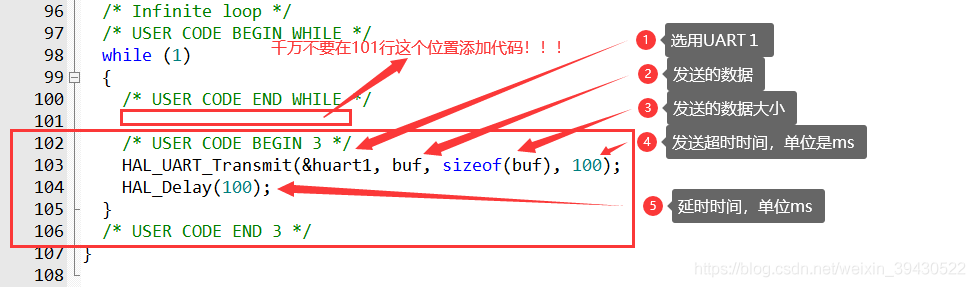

9、编写代码;

11、编译下载;

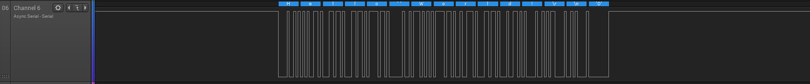

12、我这里使用了逻辑分析仪去查看发送的数据,也可以用串口助手查看。

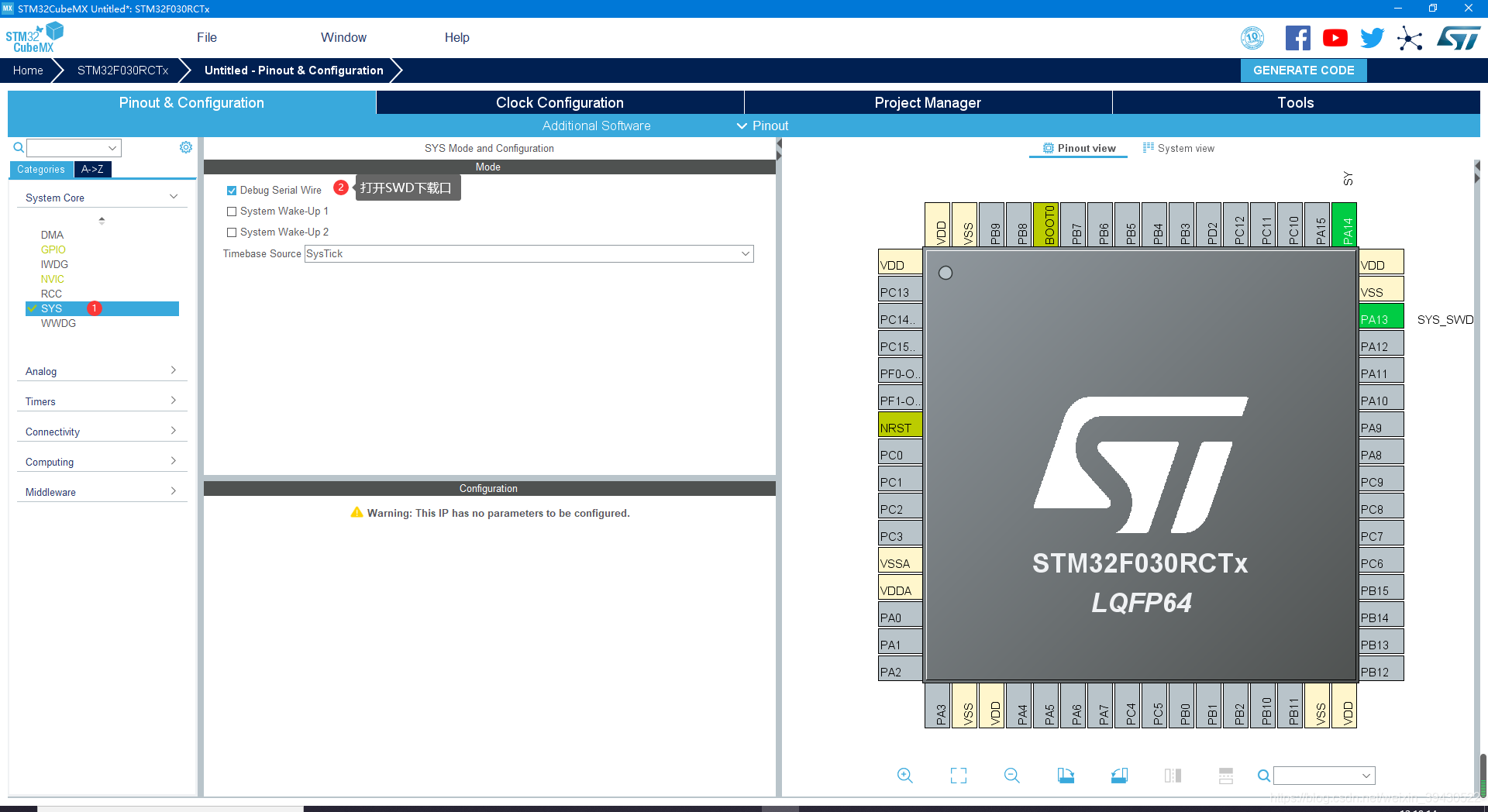

2、打开程序下载口;

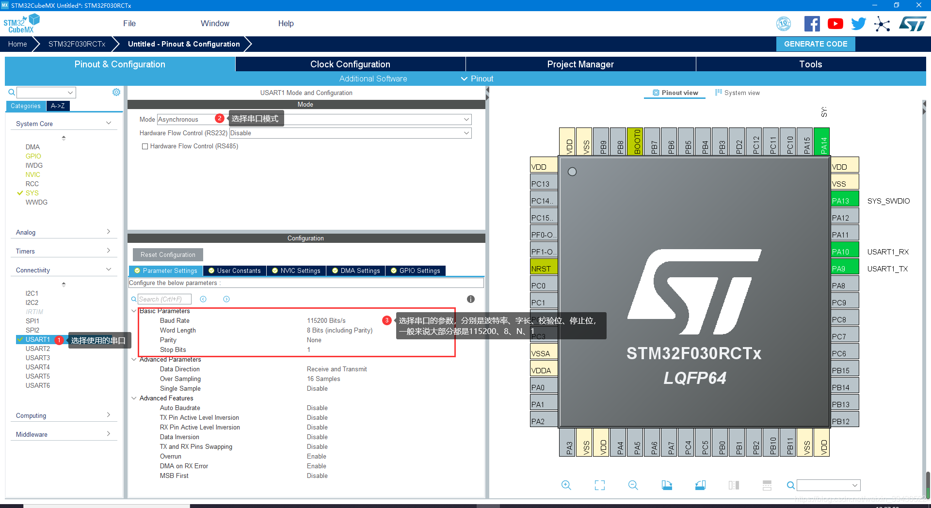

3、配置对应的串口功能及引脚;

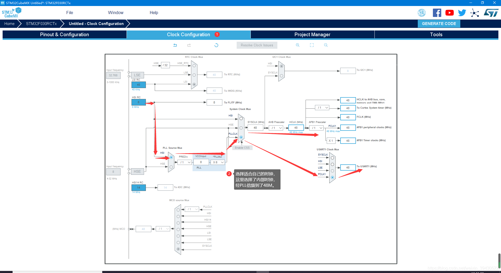

4、配置时钟树;

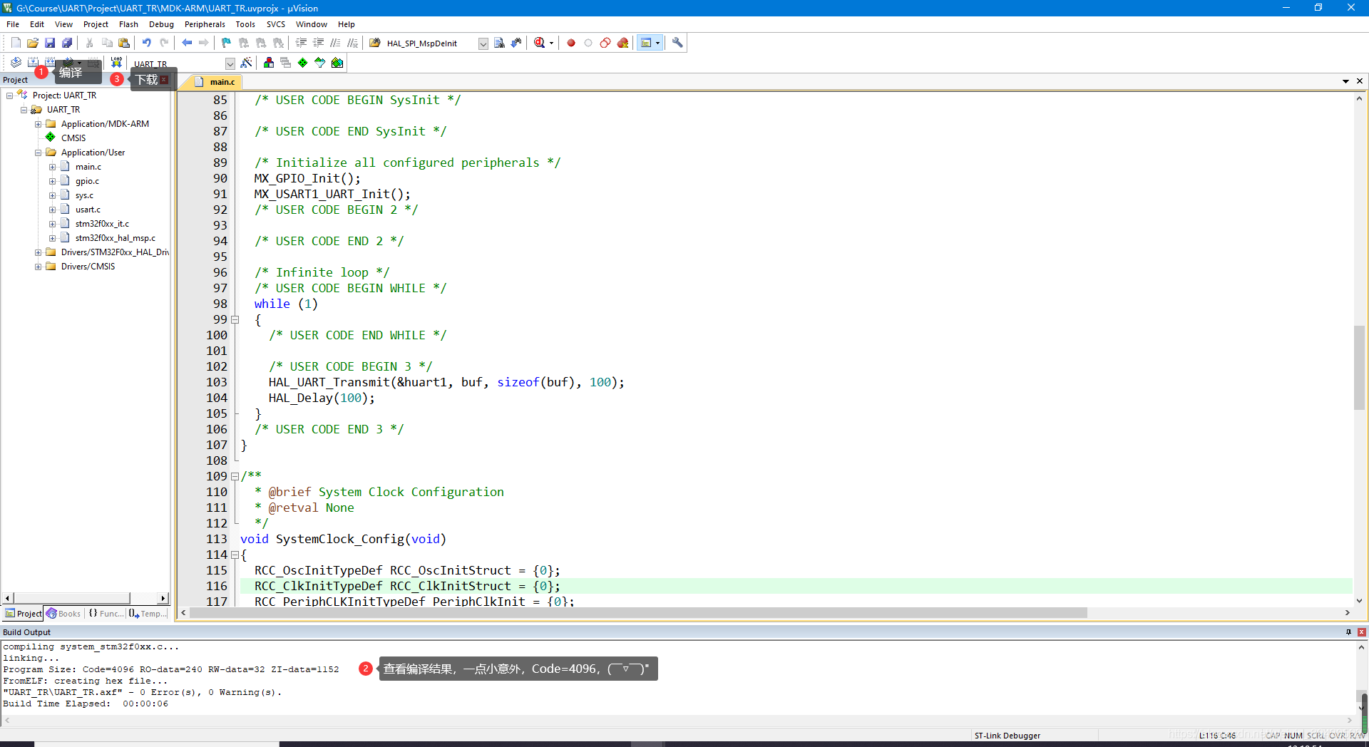

8、编译工程是否有错;
9、编写代码;

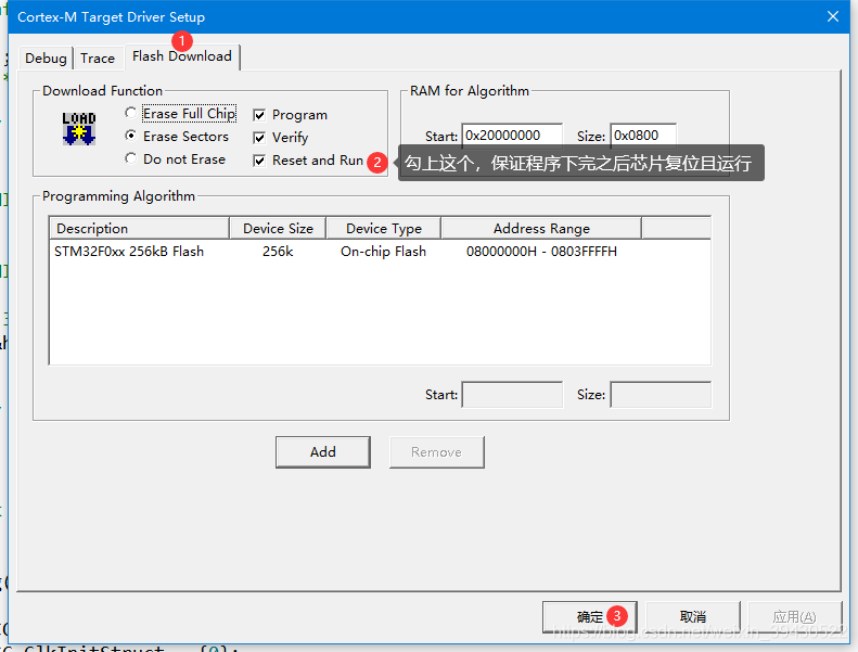

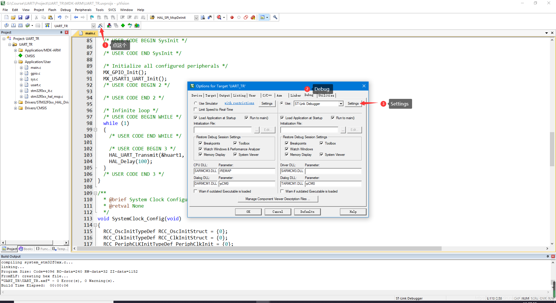

10、keil内置的代码下载设置;
11、编译下载;
