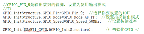

下面配置需要使用的GPIOA的管脚。
基本步骤,定义一个结构体后配置好相应的参数。
两个管脚的模式为什么要这样设定我还不是很懂。

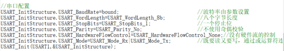

接下来是串口的配置了。
(4) 类似于GPIO的初始化操作一样。
结构体有6个参数
USART_BaudRate 比特率
USART_WordLength 数据字节长度
USART_StopBits 停止位长度
USART_Parity 奇偶校验选项
USART_HardwareFlowControl 硬件流控制选项
USART_Mode 串口模式选项

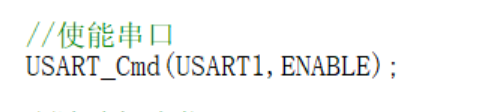

之后是使能串口

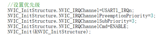

(5)最后设置NVIC相关操作。

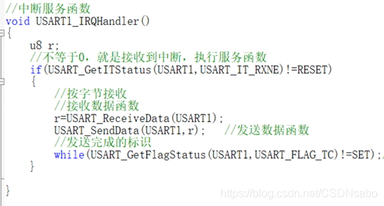

中断服务函数:
实现的功能是PC向单片机发送数据,然后单片机将数据回显给PC机。
首先,需要有一个可以存储我们PC机发送数据的一个临时变量,首先让变量等于我们的PC机发送的数据,然后再将该变量回发给我们的PC机即可,
while(USART_GetFlagStatus(USART1,USART_FLAG_TC)!=SET);
这句话的意思是,当我们的串口发送完成的时候,函数返回值是1,而SET在库函数中的值也是1,此时就会使得while内的条件为0,即为假,while循环便会退出,完成一次中断的服务。
而没有完成发送的时候,函数的返回值是0,while内的条件一直是1,循环就不会退出,使得我们可以继续发送数据,直到我们的数据发送完成。

//GPIOA_PIN_9是输出数据的管脚,设置为复用输出模式
//TX
GPIO_InitStructure.GPIO_Pin=GPIO_Pin_9; //选择你要设置的IO口
GPIO_InitStructure.GPIO_Mode=GPIO_Mode_AF_PP; //设置推挽输出模式
GPIO_InitStructure.GPIO_Speed=GPIO_Speed_50MHz; //设置传输速率
GPIO_Init(USART1_GPIO,&GPIO_InitStructure); /* 初始化GPIO */

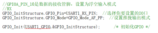

//GPIOA_PIN_10是数据的接收管脚,设置为浮空输入模式
//RX
GPIO_InitStructure.GPIO_Pin=USART1_RX_PIN; //选择你要设置的IO口
//串口配置
USART_InitStructure.USART_BaudRate=bound; //波特率由参数设置
USART_InitStructure.USART_WordLength=USART_WordLength_8b; //八个字节长度
USART_InitStructure.USART_StopBits=USART_StopBits_1; //一个停止位
USART_InitStructure.USART_Parity=USART_Parity_No; //不使用奇偶校验
USART_InitStructure.USART_HardwareFlowControl=USART_HardwareFlowControl_None;//没有硬件流的控制
USART_InitStructure.USART_Mode=USART_Mode_Rx|USART_Mode_Tx; //既要读又要写,通过或运算符连接
USART_Init(USART1,&USART_InitStructure);
//使能串口
USART_Cmd(USART1,ENABLE);

//设置优先级
NVIC_InitStructure.NVIC_IRQChannel=USART1_IRQn;
NVIC_InitStructure.NVIC_IRQChannelPreemptionPriority=3;
NVIC_InitStructure.NVIC_IRQChannelSubPriority=3;
NVIC_InitStructure.NVIC_IRQChannelCmd=ENABLE;
NVIC_Init(&NVIC_InitStructure);
//中断服务函数
void USART1_IRQHandler()
u8 r;
//不等于0,就是接收到中断,执行服务函数
if(USART_GetITStatus(USART1,USART_IT_RXNE)!=RESET)
//按字节接收
//接收数据函数
r=USART_ReceiveData(USART1);
USART_SendData(USART1,r); //发送数据函数
//发送完成的标识
while(USART_GetFlagStatus(USART1,USART_FLAG_TC)!=SET);//发送完成的话,这个标识会被置为1,当返回值是1的时候,就会退出这个while循环表明我们的数据发送完成。
