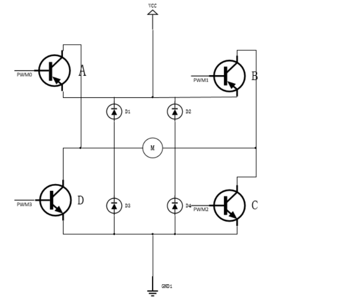

H桥电路图
PWM理论相关
PWM是脉冲宽度调制器;特点:其一,高低电平的占空比(DC)可调;其次,频率可调。用数字量输出模拟量。
PWM占空比:通过对单个周期PWM脉冲时间进行计数,通过改变单个脉冲的计数装载值来控制高低电平的时间。
SPWM:PWM占空比(装载值)按正弦规律变换;可结合DDS信号发生器或NCO数字控制振荡器原理理解;
PWM频率:1s产生PWM脉冲的个数;
DDS:数学信号发生器,可产生任意类型波形
NCO:数字振荡器
电平说明
控制原理:等效三极管的轮番导通截止(一般控制正极)
A: PWM0 低电平 导通
B: PWM3 高电平 导通 与PWM0反相;
C: PWM1 低电平 导通
D: PWM2 高电平 导通 与PWM1反相;
