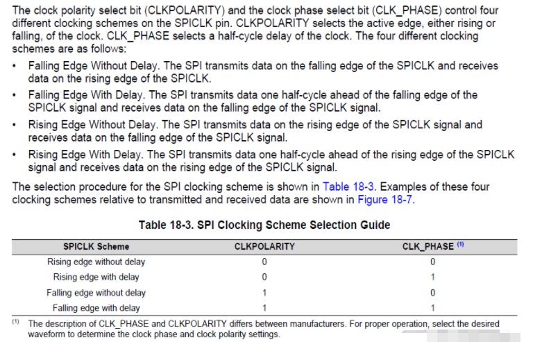

注:时钟极性CPOL及时钟相位CPHA说明----决定通信模式:
上图为28377D芯片手册上对于SPI时钟相位及极性的说明,分为4种模式:
SPI在SPICLK的下降沿传输数据,在SPICLK的上升沿接收数据。
SPI在SPICLK信号下降沿前半个周期发送数据,在SPICLK信号下降沿接收数据。
SPI在SPICLK信号的上升沿传输数据,在SPICLK信号的下降沿接收数据。
SPI在SPICLK信号上升沿前半周传输数据,在SPICLK信号上升沿接收数据。

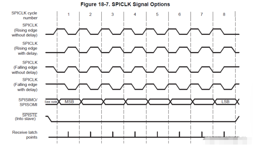

下图为4种模式传输数据图解:
极性与相位配置最好主从机保持一致,避免出现问题(测试过不一致的情况,数据也能正常传输)
