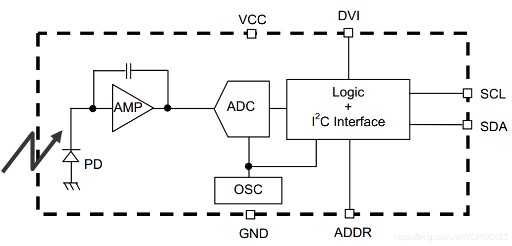

1.1、模块工作原理图
- PD,感光材料
- AMP,运放电路转换为当前的电压值
- ADC,AD转换为16位的数值
- Logic+I2C接口,IIC接口,如果ADDR接高电平则从机地址为1011100+0/1,低电平则从机地址为0100011+0/1
- OSC,内部逻辑的CLK

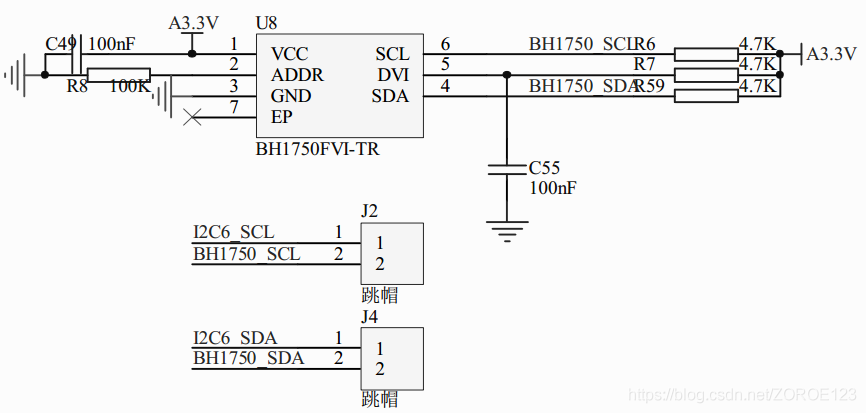

1.2、原理图
通过原理图,确定ADDR地址为0x46+1/0

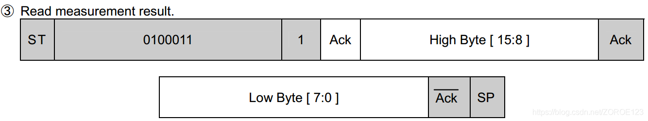

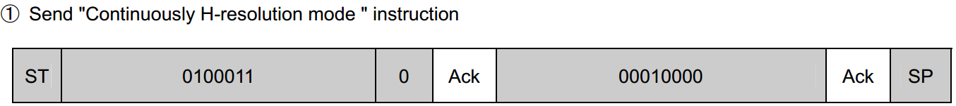

1.4、获取光照度值
当ADDR=L的时候
写寄存器指令-工作模式H-resolution
等待一会儿,时间不要超过180ms
从模块读数据指令

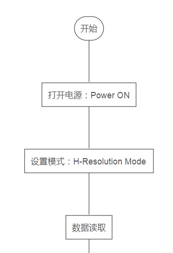

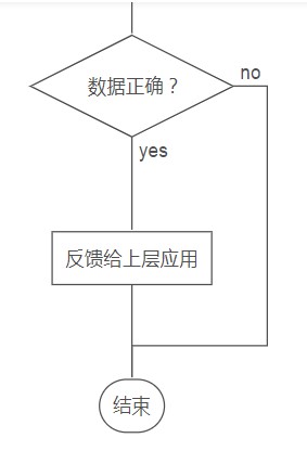

1.5、程序开发流程图
