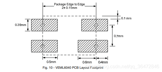

VEML6040适用于3.3V的单片机系统,采用I2C总线传输数据,使用OPLG封装(这种封装手焊很难的,因为引脚在芯片正下面)
芯片长这样的,手册里面也给出了推荐的焊盘尺寸:

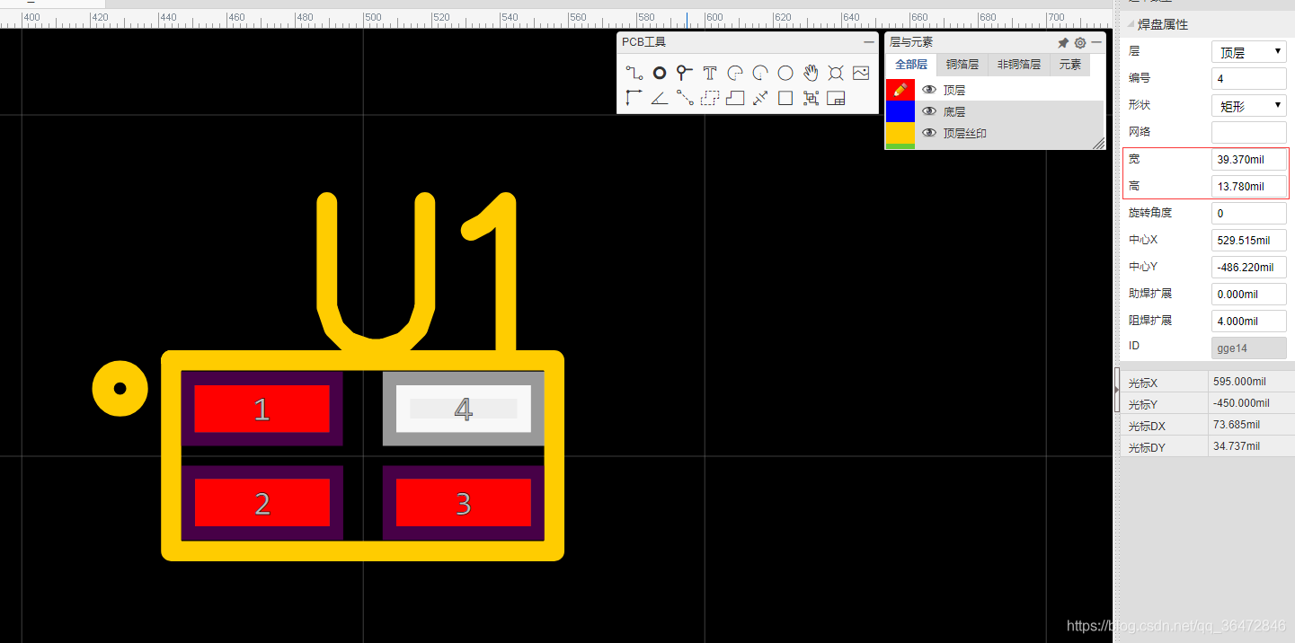

手册里面得到4个焊盘的大小是不一样的,在立创商城里面也给出了推荐的尺寸:
这里面给出的是4个一样的,我实际用的这种封装焊接过,大小正好,但是还是差点,我推荐用手册中给出的,但是可以画成一样的4个焊盘。

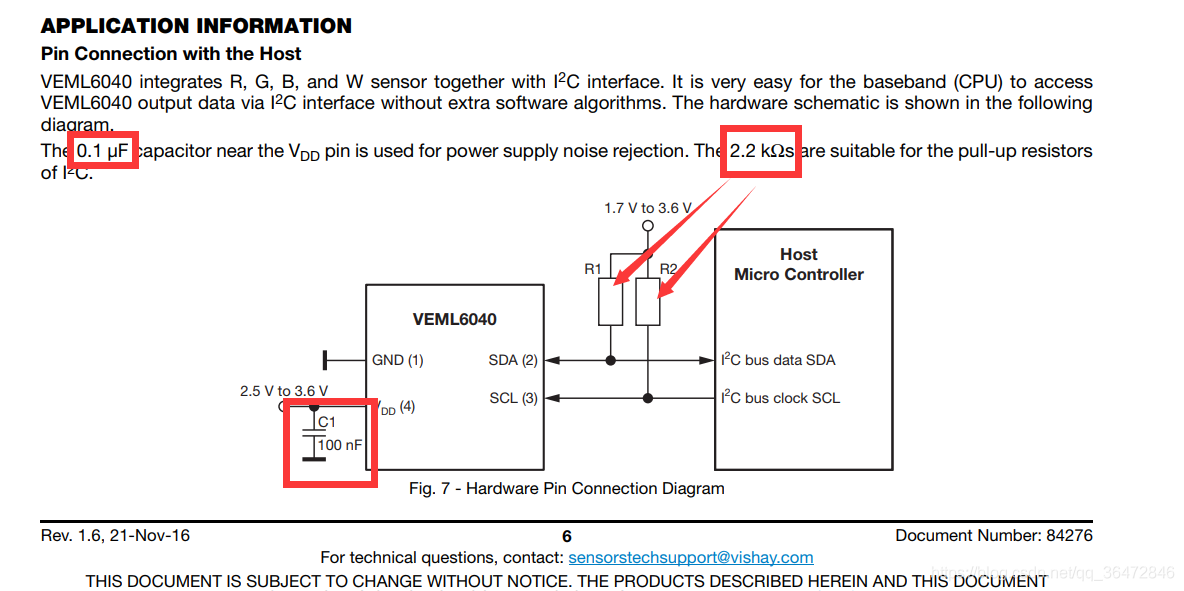

1.2 芯片外围电路
手册中给出了芯片的推荐电路:
外围电路非常简单,
1.GND接地就可以
2.VDD接电源,但是要接0.1UF的电容滤波,所以在给芯片供电的时候,电源线要先经过电容再接入芯片
3.I2C的2根数据线分别接入单片机的I2C总线的引脚。当然你也可以使用I/O口软件模拟I2C的时序,这样的话就直接接2个普通的I/O口就可以了。
4.2跟数据线要通过2个上啦电阻拉高至3.3V(电源电压)

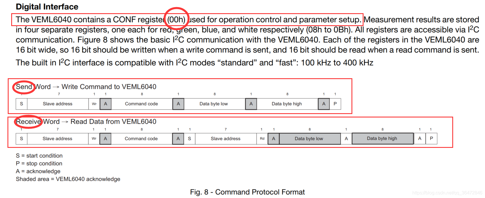

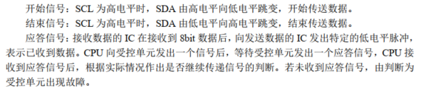

至于什么是I2C总线,百度比我解释的更加清楚,大家可以自己去查,VEML6040采用的是I2C总线进行数据传输,我们得首先知道I2C中的几个命令:
还有VEML6040在进行数据传输的时候的方式,手册里面给出了在进行获取颜色数据时候的时序:

3.1.2 开始信号

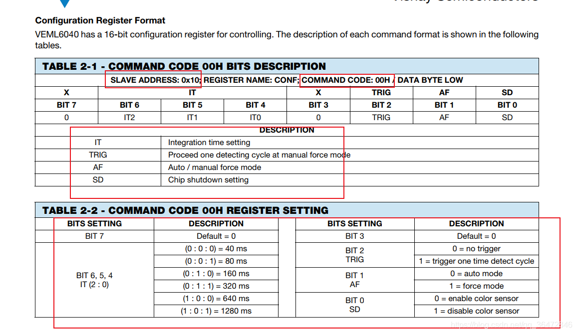

3.3 设置参数
这里的意思是向0X10这个地址里面写入了0X00这个命令,是用来设置传感器的相应参数,
veml_1_Ack = VEML6040_1_Write_Bytes(0x10,0x00);
如果你想设置别的参数,只需要按照手册里面的表格设置相应的参数就可以了
