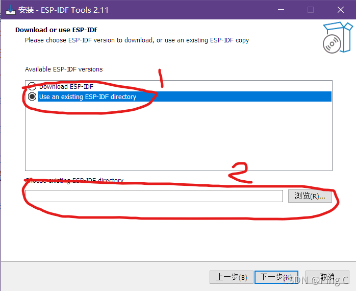

5.在线安装器可以在已经安装了ESP-IDF的目录进行安装或升级,这很重要,如果用离线安装器安装失败了的话可以用在线安装器继续安装(因为离线安装器安装失败要把目录里的文件全部删除再安装)

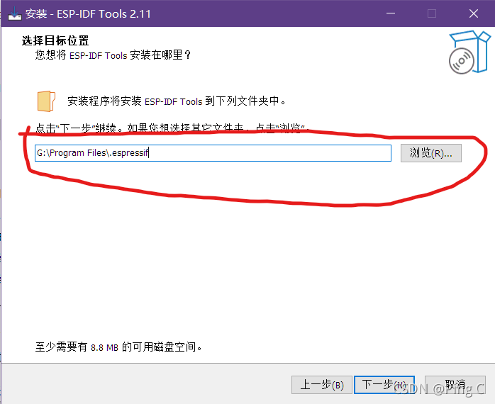

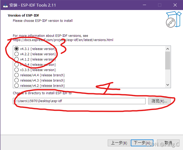

     上图:   1.是在已经安装了ESP-IDF的目录安装,离线版没有这个选项,
                   2.安装了ESP-IDF的目录
                   3.选择版本
                   4.ESP-IDF安装目录

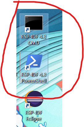

6.安装完成后桌面有这两个图标:
7.安装成功运行ESP-IDF 4.3 PowerShell快捷键是这样的:

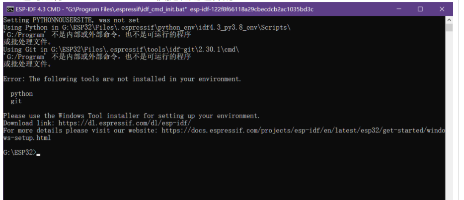

     这时运行ESP-IDF 4.3 CMD快捷键是这样的:

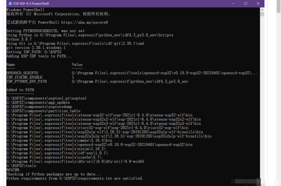

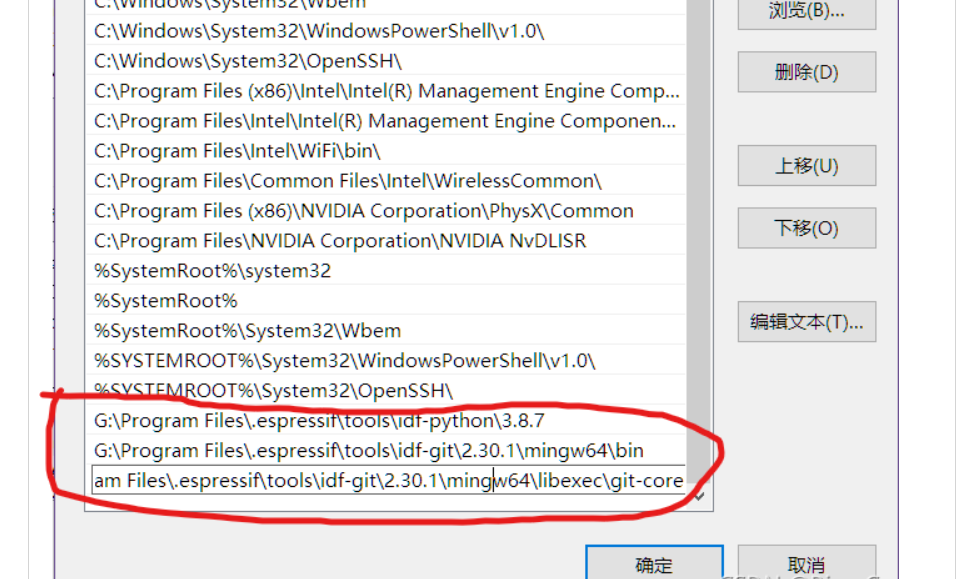

     这是因为缺少git和Python,其实安装器已经给我们安装好了只需要设置一下环境变量就好了.
    安装器安装的git和Python位置在:(这个是安装过程中自己选择安装ESP-IDFTools的目录)
     git位置.espressif -> tools -> idf-git -> 2.30.1
    Python位置 espressif -> tools -> idf-python -> 3.8.7

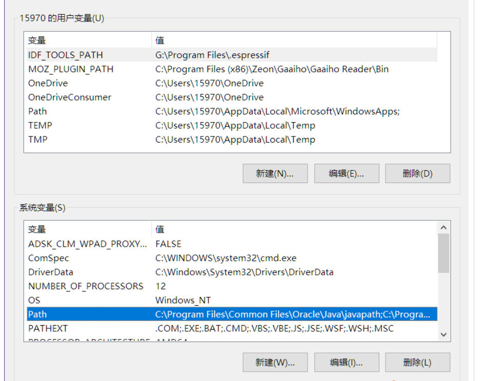

    然后添加到环境变量,桌面->此电脑 -> 属性->最底下 高级系统设置->环境变量(N)
    Python只需要把安装目录添加到系统环境变量Path中,
    git要把两个目录的路径添加进去 mingw64bin  和  mingw64libexecgit-core

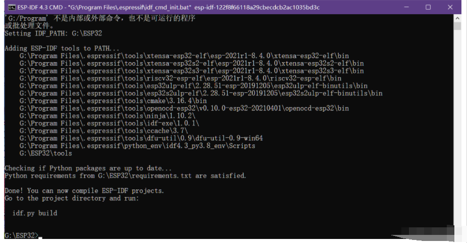

     这时候在cmd里执行python 和 git 指令试试有没有配置成功,成功之后运行ESP-IDF 4.3 CMD快捷键如下
     这时候执行 idf.py 是有提示的。

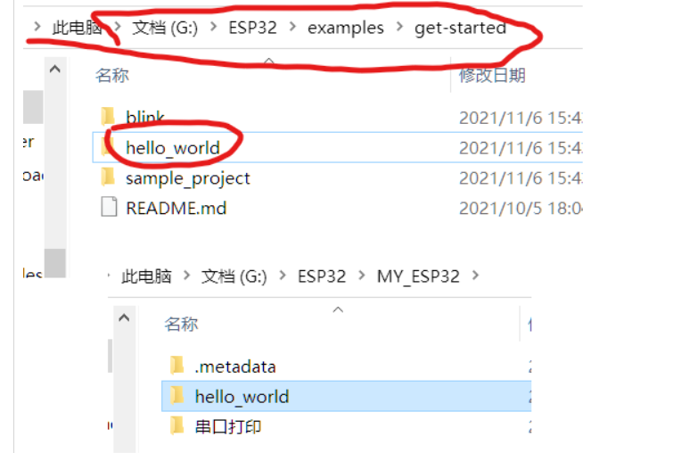

8.接下来的开始创建工程根据官网的教程照做,需要注意的是:
    可以不用命令行复制例程,用文件管理器复制到自己的工程文件夹,例程位置ESP-IDF 的  .examples     目录下
    工程文件夹和路径不能有空格,不能有中文,不然会编译失败

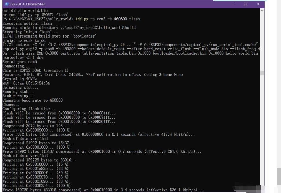

    idf.py -p POR [-b BAUD] flash 这是官方给的烧写指令,这里的[]是要去掉的,例如,向COM3 以115200波特率烧写程序:idf.py -p com5 -b 115200 flash, idf.py -p com5 flash也可以执行

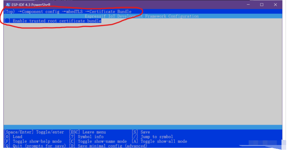

     编译时FAILED: esp-idf/mbedtls/x509_crt_bundle报错:是因为cacrt_all.pem文件中的一个证书最近过期,可以通过输入命令idf.py menuconfig进行工程配置具体设置如下:(Top) > Component config > mbedTLS > Certificate Bundle->Enable trusted root certificate bundle,把Enable trusted root certificate bundle选项取消掉

    第一步copy文件
第二步修改文件:MY_ESP32hello_worldmainhello_world_main.c 也就是源代码文件(也可以不修改)官方的太多了,

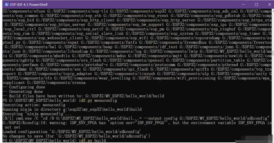

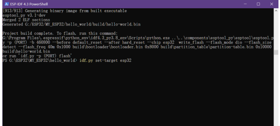

执行idf.py set-target esp32 指令根据自己的板子选择
  • esp32 — 适用于 ESP32-D0WD、ESP32-D2WD、ESP32-S0WD (ESP-SOLO)、ESP32-U4WDH、ESP32-PICO-D4
  • esp32s2— 适用于 ESP32-S2
  • esp32c3— 适用于 ESP32-C3
执行成功会显示一大堆,只要没有提示错误就ok
然后执行 idf.py menuconfig 把上面提到的问题设置一下,S键是保存,Q键退出

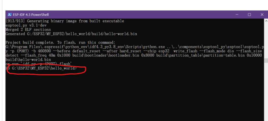

编译成功就可以下载了 idf.py -p com5 -b 460800 flash

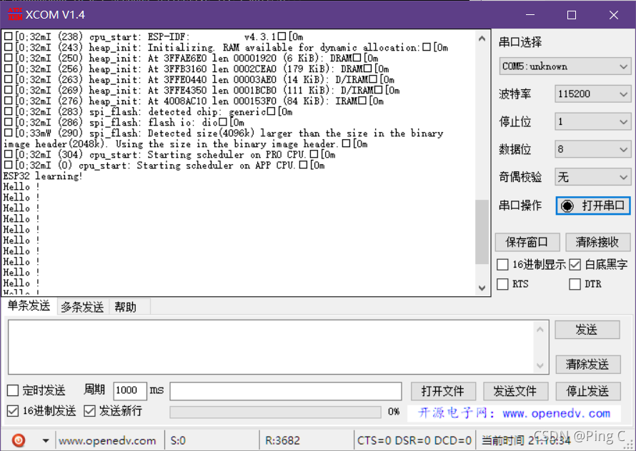

然后用串口监视助手查看打印信息
