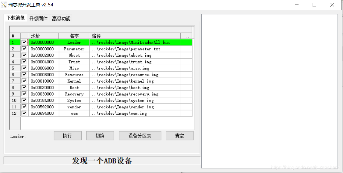

如何对RK3368固件进行烧写呢?其具体步骤有哪些?
进入loader模式的方法有哪些?
回帖
(1)
常匡祈
2022-2-10 11:44:30
前期需要准备的工具AndroidTool.exe如下图:
具体步骤:
1.打开烧录工具;

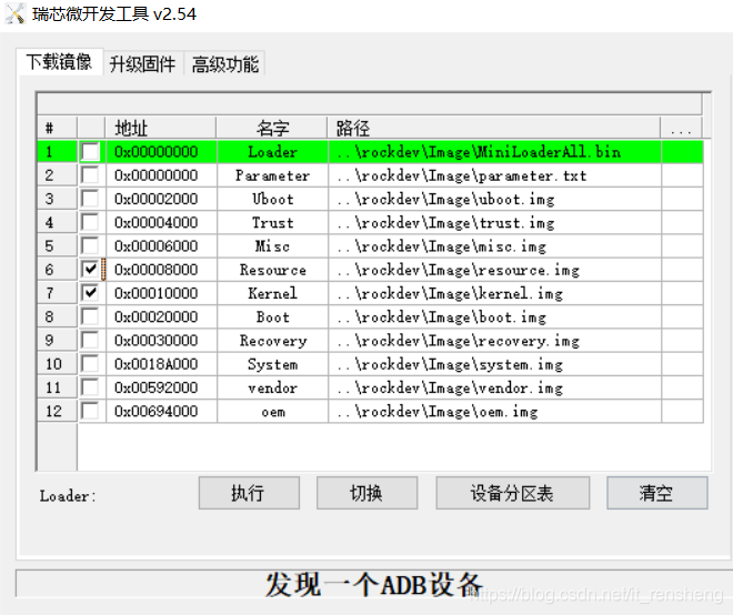

2.选择需要烧录的模块,如下图我只烧录kernel与Resource两部分,即在这两个前面对应打钩就可以;

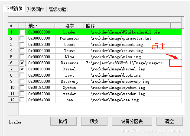

3.选择对应的路径,点击下图红框区域,选择要烧录固件的位置,如下图

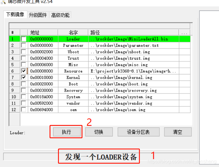

4.选择完成后,需要切换进入Loader模式,然后点击“执行”即可进行烧录;
烧录完成后,右边空白区域,会进行提示。
下面介绍一下进入loader模式的几种方法:
1.在链接设备后,打开烧录工具显示“发现一个ADB设备”,然后重启机器,在重启开始时,按住音量+键,然后即可发现切换到了loader模式;
2.安装adb,然后在命令行,输入 adb reboot loader即可;
3.在SCRT仿真终端,链接设备串口打印,设备开机后,在SCRT中输入 reboot loader即可。
