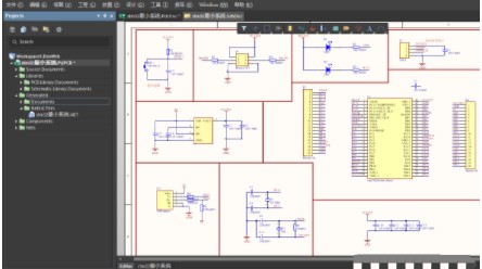

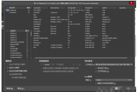

一. PCB画图

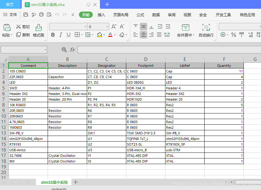

生成BOM表
这是在原理图上生成
点击报告
点击左下角导出,将其保存
可以看到,生成的表格

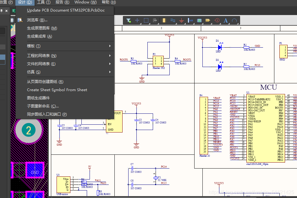

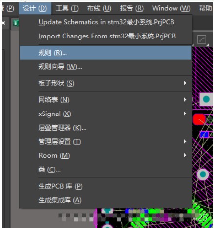

网络表

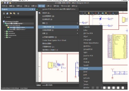

点击“设计”→“工程的网络表”→“Protel” 这样就成功生成网络表了
可在左边如下,找到生成的表

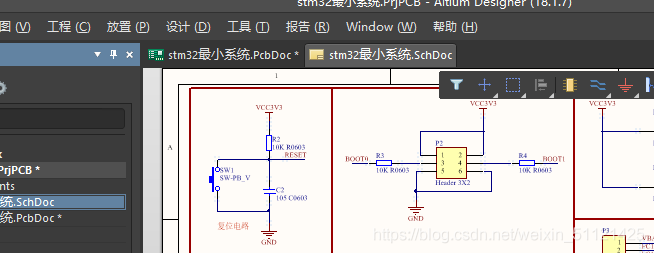

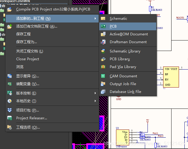

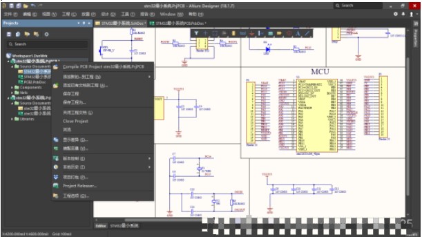

1. 建立PCB工程
右键工程,如下选择。

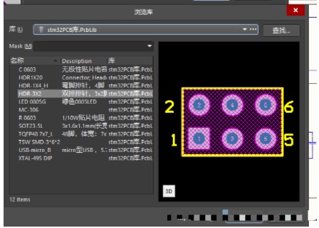

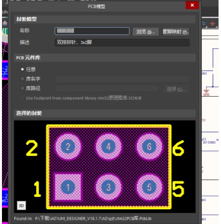

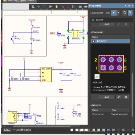

对元件进行封装。可以双击元件查看是否封装了?查看右侧菜单,找到footprint,没封装的话点击编辑,就是铅笔那个。
出现如下画面,点击浏览。
选择封装。
2. 右键工程,检查
无报错

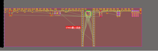

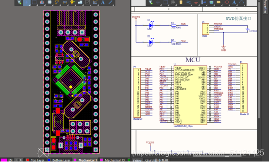

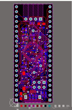

5.进行元件布局

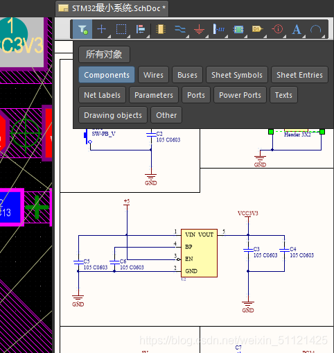

可点击windows点击垂直平铺,

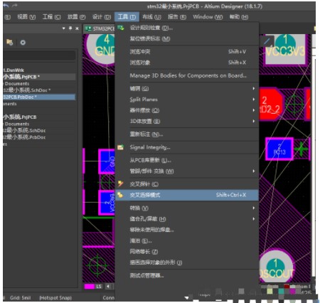

点击交叉选择模式
然后在原理图里选择元器件。
点击筛选,这样在移动器件时就不会改变引脚,保险一点儿。

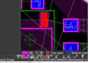

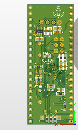

布局图如下,需要注意的是,那些电容和电阻,需要放在最底层,点击快捷键L,切换到最底层,进行放置。元器件放在顶层(图中,Top Layer)。
放置好的原理图如下。
如图:

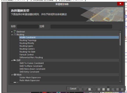

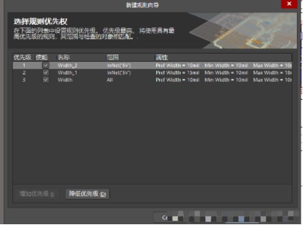

二. 布线(自动布线)
1. 准备工作

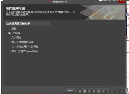

点击规则向导
点击next,如图点击,点击next,
最后点击finish.

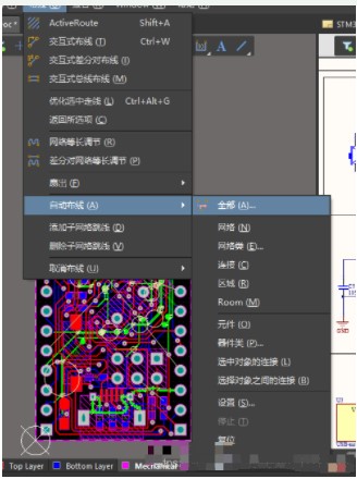

2. 自动布线
完成如图,

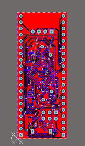

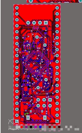

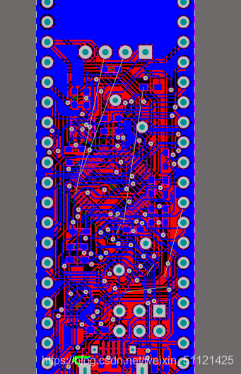

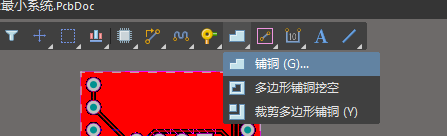

三. 覆铜
顶层覆铜
选择GUN,因为上面没有对GUN覆铜。
设置完之后你会发现,板子是绿色的,所以进行如下操作
完成图:
底层覆铜
复制顶层覆铜,粘贴到底层。然后再进行
结果如图

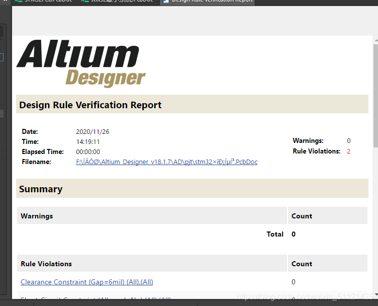

四. 电气规则检查

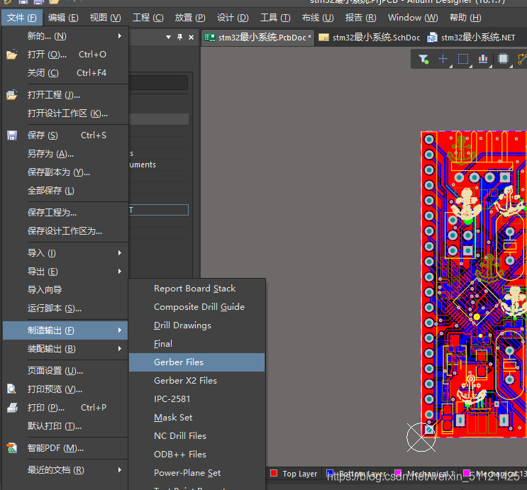

PCB图输出为Gerber光绘文件
按照下图所示点击
这里选择绘制层全选,镜像层全不选
钻孔图层两个都选择,输出所有使用的钻孔
嵌入孔径打勾
点击确定,生成文件。
