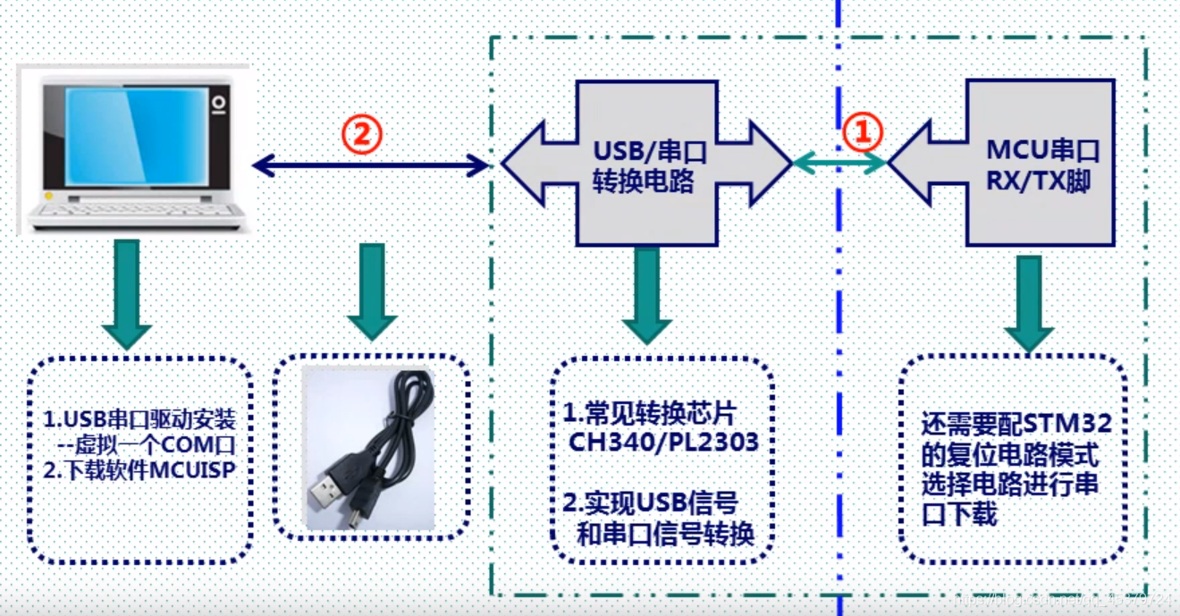

USB串口CH340
可以当串口使用
如果USB串口连接STM32的串口1(STM32ISP下载只能是串口1)的话,那么可以用来串口下载程序
连接USB同时也可以供电
USB串口驱动芯片型号CH340
串口下载工具:FlyMcu(McuISP)

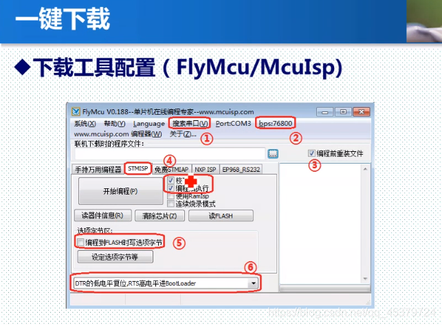

一键下载环境准备
6,软件资料1,软件 下的串口下载软件
设备管理器中找到串口
F4波特率76800
最下面从上往下第四个
下载hex文件

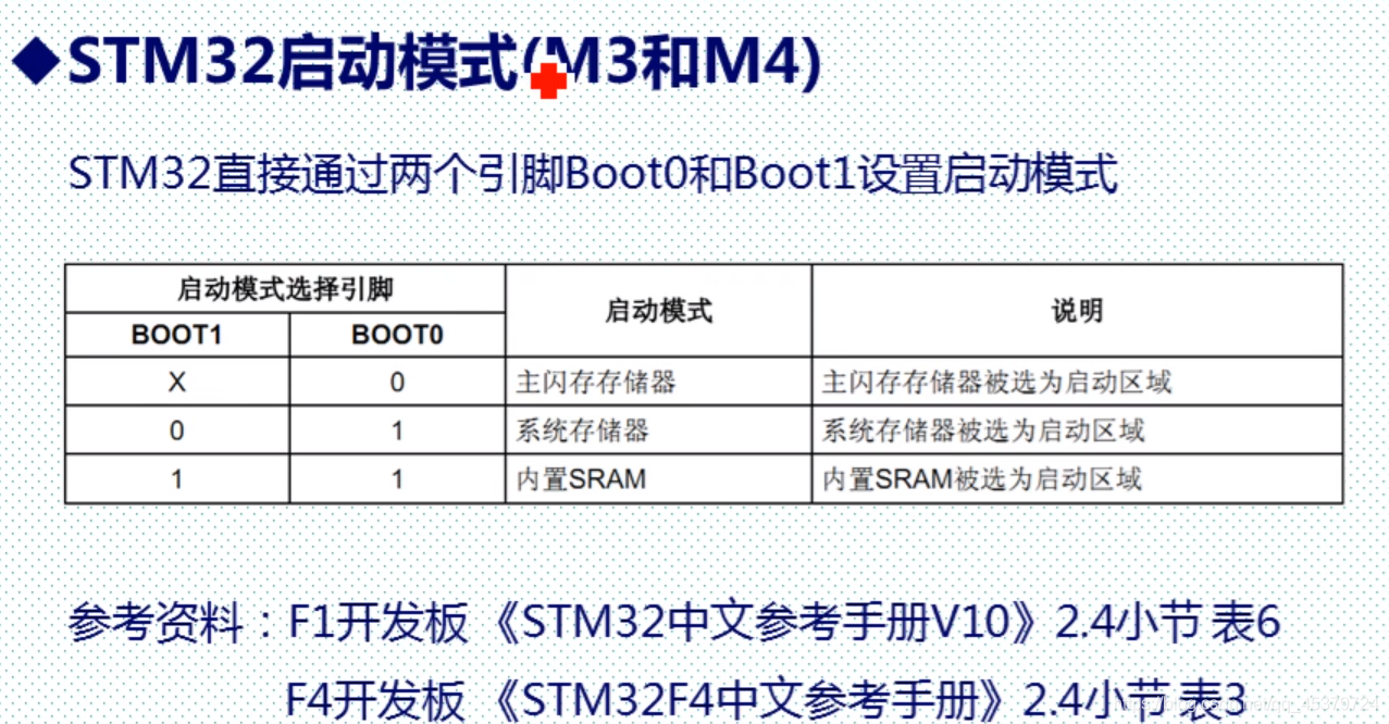

STM32启动模式
闪存Flash
系统存储器是串口
下载程序时B0要为高电平,执行时要为低电平
信息在中文参考手册中2.4
一键下载电路在boot1=0,boot0=1后会自动boot0=0

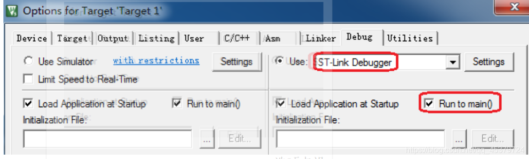

①左侧JTAG接口连接好,安装J-link驱动
②opinion for target中,如下选择

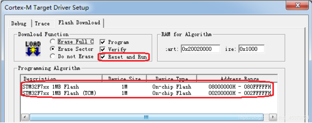

③setting中,如下选择

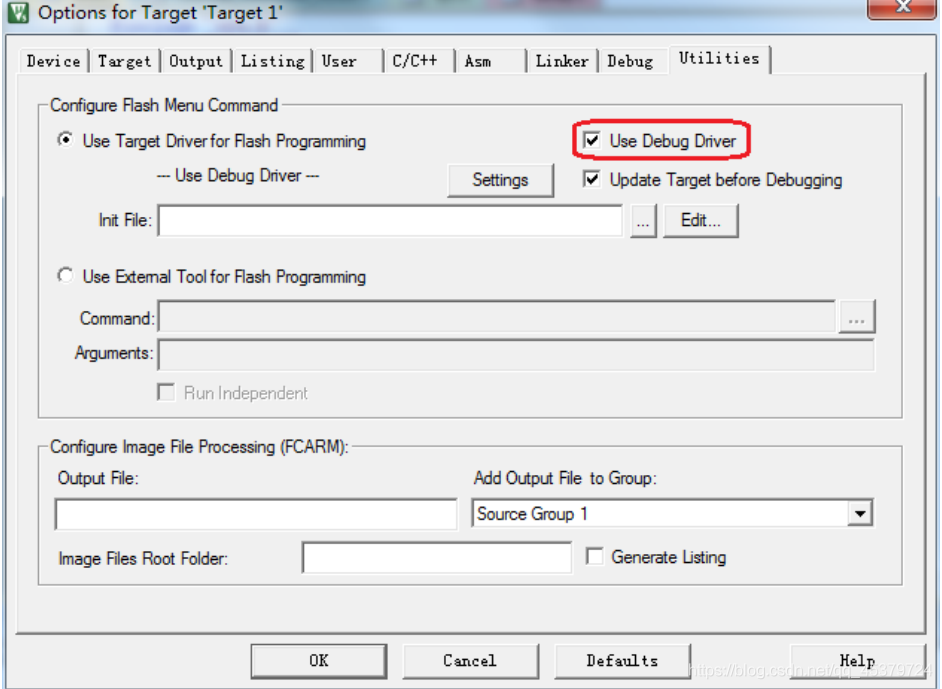

④utilities中,如下选择
⑤setting中,如下选择
Jlink
设置类似,只需把stlink换为jlink
