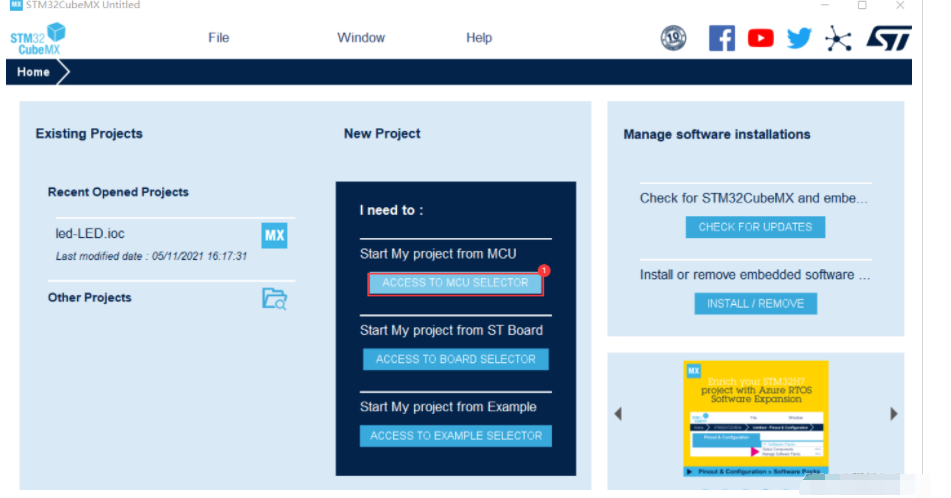

1.建立工程

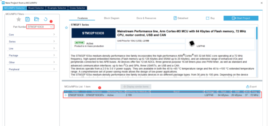

打开STM32CubeMX
选择芯片

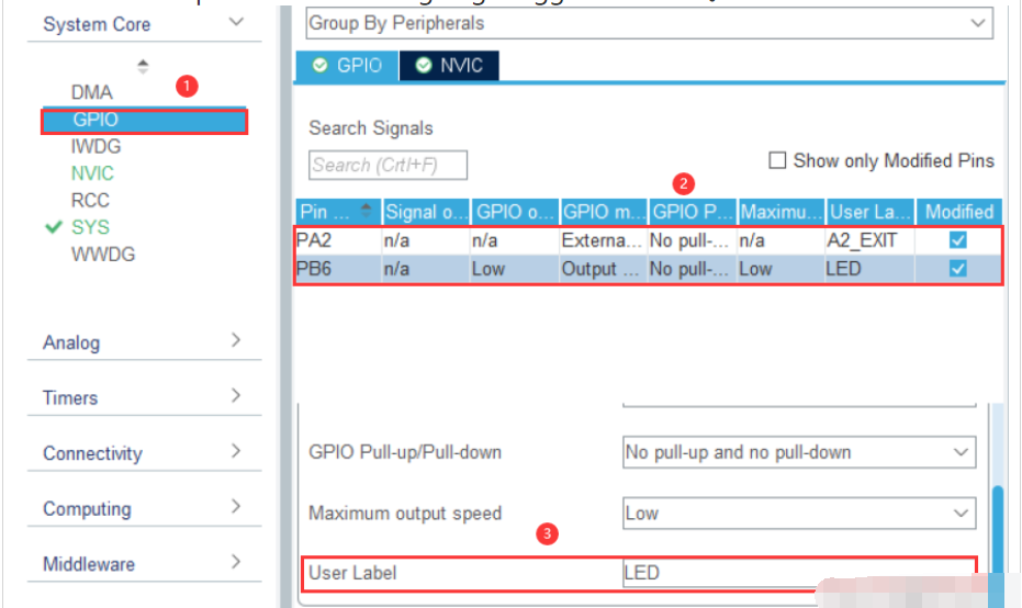

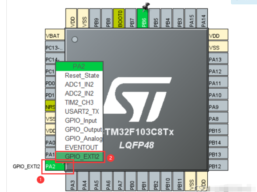

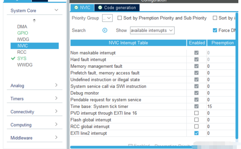

将PB6管脚的引脚模式设置为输出模式:GPIO_Output。将作为LED的引脚。将PA2管脚的引脚模式设置为外部中断:GPIO_EXTI2。
然后自定义我们所选择的管脚的名称。同时PA2管脚我们要选择上升沿触发的触发方式:External Interrupt Mode with Rising edge trigger detection。

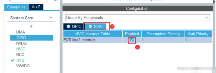

选择对应的外部中断线,点击Enabled。
配置中断的优先级。此处默认值就好。

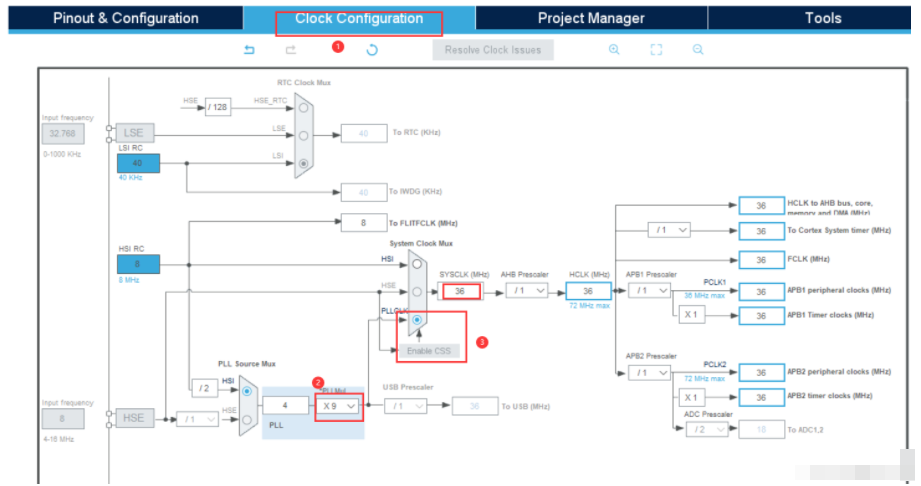

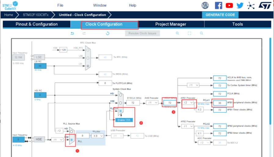

时钟设置36M

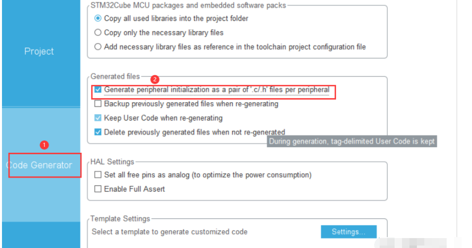

生成工程文件就可以了

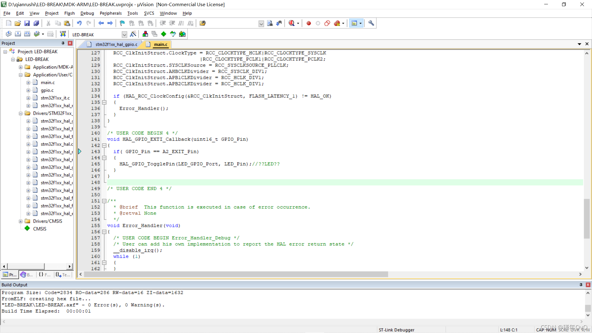

2.代码
打开建立的文件

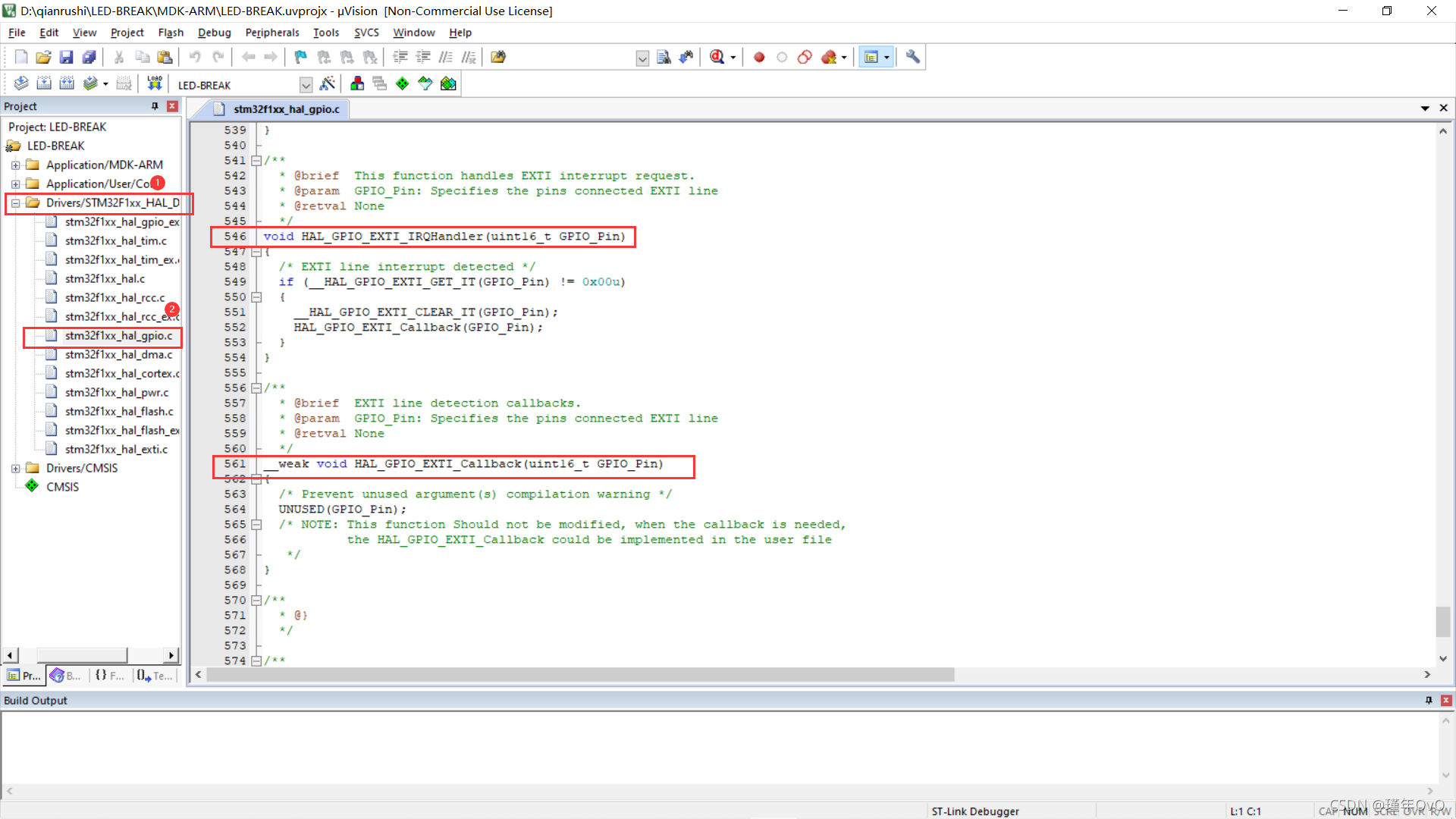

找到stm32f1xx_hal_gpio.c。
void HAL_GPIO_EXTI_IRQHandler(uint16_t GPIO_Pin)函数就是我们的中断服务函数,捕获到上升沿,触发中断,进入函数接着执行下面的HAL_GPIO_EXTI_Callback(GPIO_Pin)函数,这个函数是回调函数,可以发现前面有个weak。( __weak 表示此函数为虚函数,需要用户重写。)
然后我们进入main.c文件,进行重写。
void HAL_GPIO_EXTI_Callback(uint16_t GPIO_Pin) { if( GPIO_Pin == A2_EXTI_Pin)//判断外部中断源 { HAL_GPIO_TogglePin(LED_GPIO_Port, LED_Pin);//翻转LED状态 } }

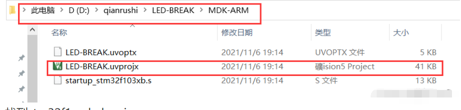

打开mcuisp
点灯

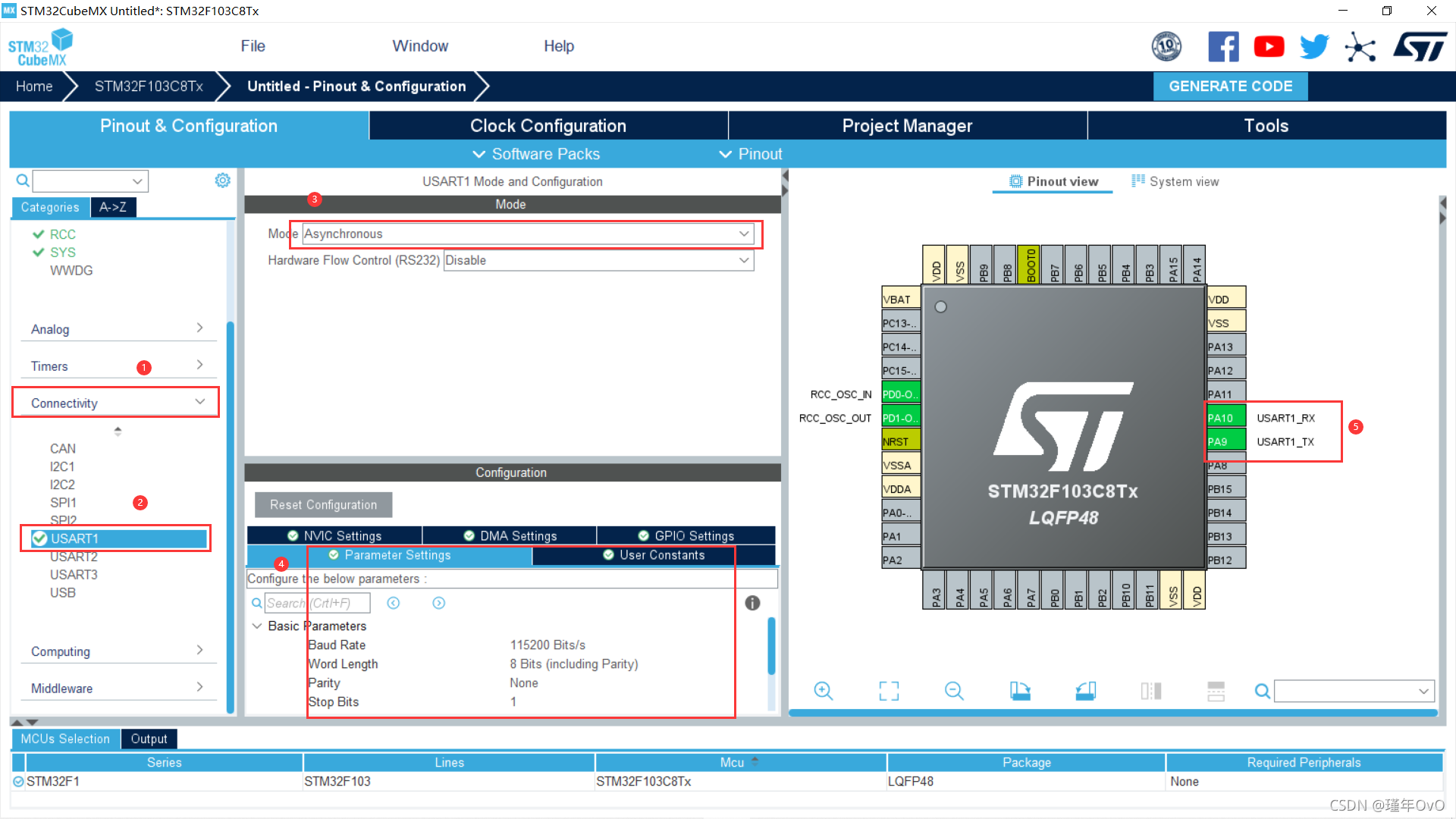

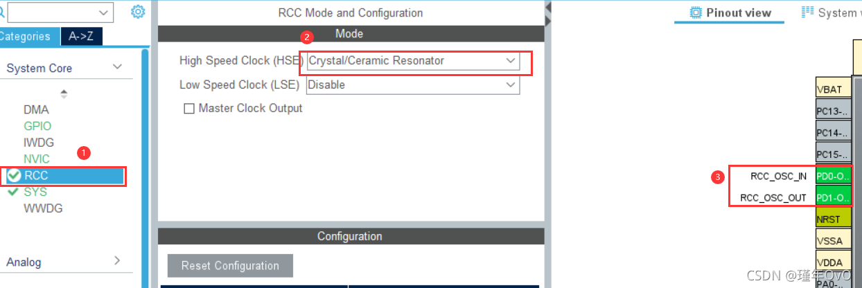

首先设置rcc,添加外部时钟HSE和选择外部时钟源:

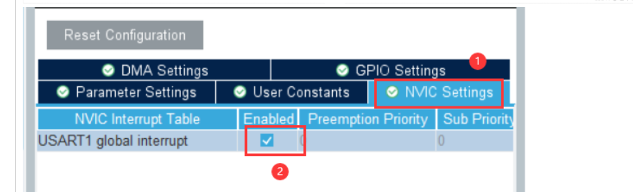

设置串口,点击USART1,设置MODE为异步通信,基础参数我们选择波特率为115200 Bits/s。传输数据长度为8Bit。奇偶检验无,停止位1,接收和发送都选择使能,然后GPIO引脚设置 USART1_RX/USART_TX(会自动设置),在NVIC Settings 一栏使能接收中断,这样我们就完成了。
进行时钟设置:

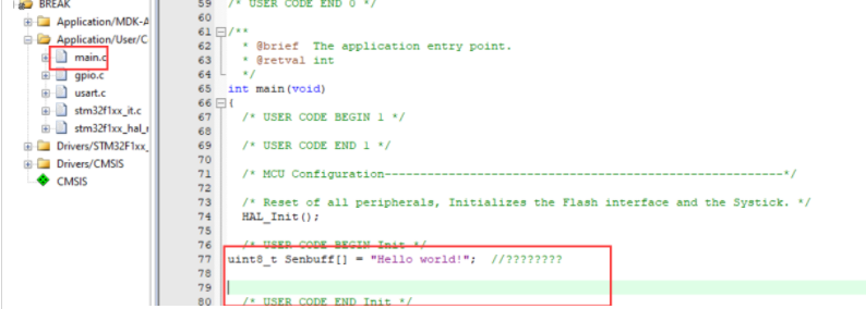

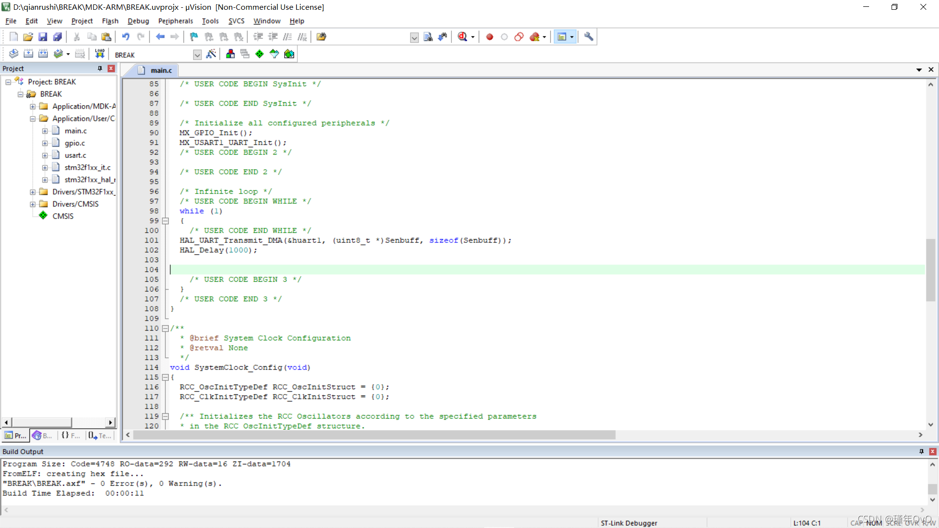

main.c添加代码:

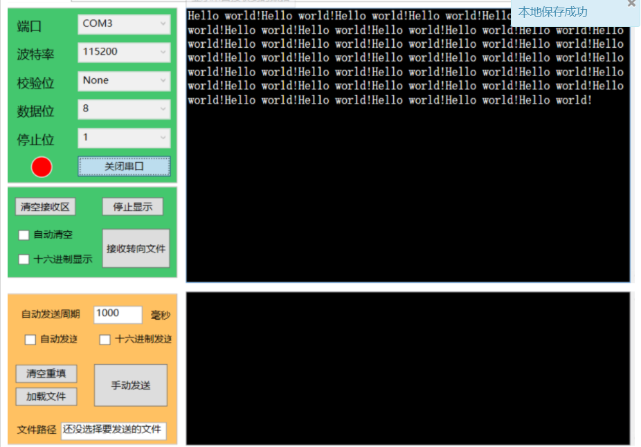

uint8_t Senbuff[] = "Hello world!";  //定义数据发送数组    HAL_UART_Transmit_DMA(&huart1, (uint8_t *)Senbuff, sizeof(Senbuff));  HAL_Delay(1000); 编译
3.烧录
