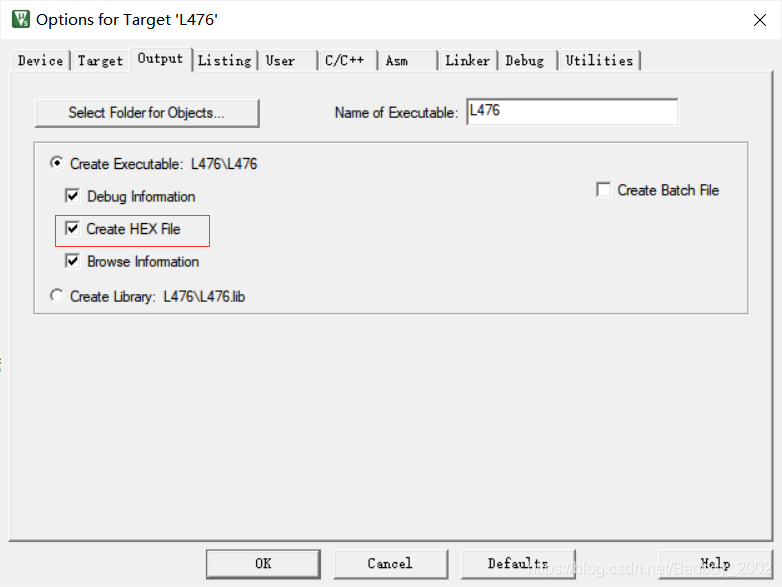

让keil工程编译出HEX文件,
在设置中勾选Create HEX File
,编译后找到并放在显眼的位置,如桌面

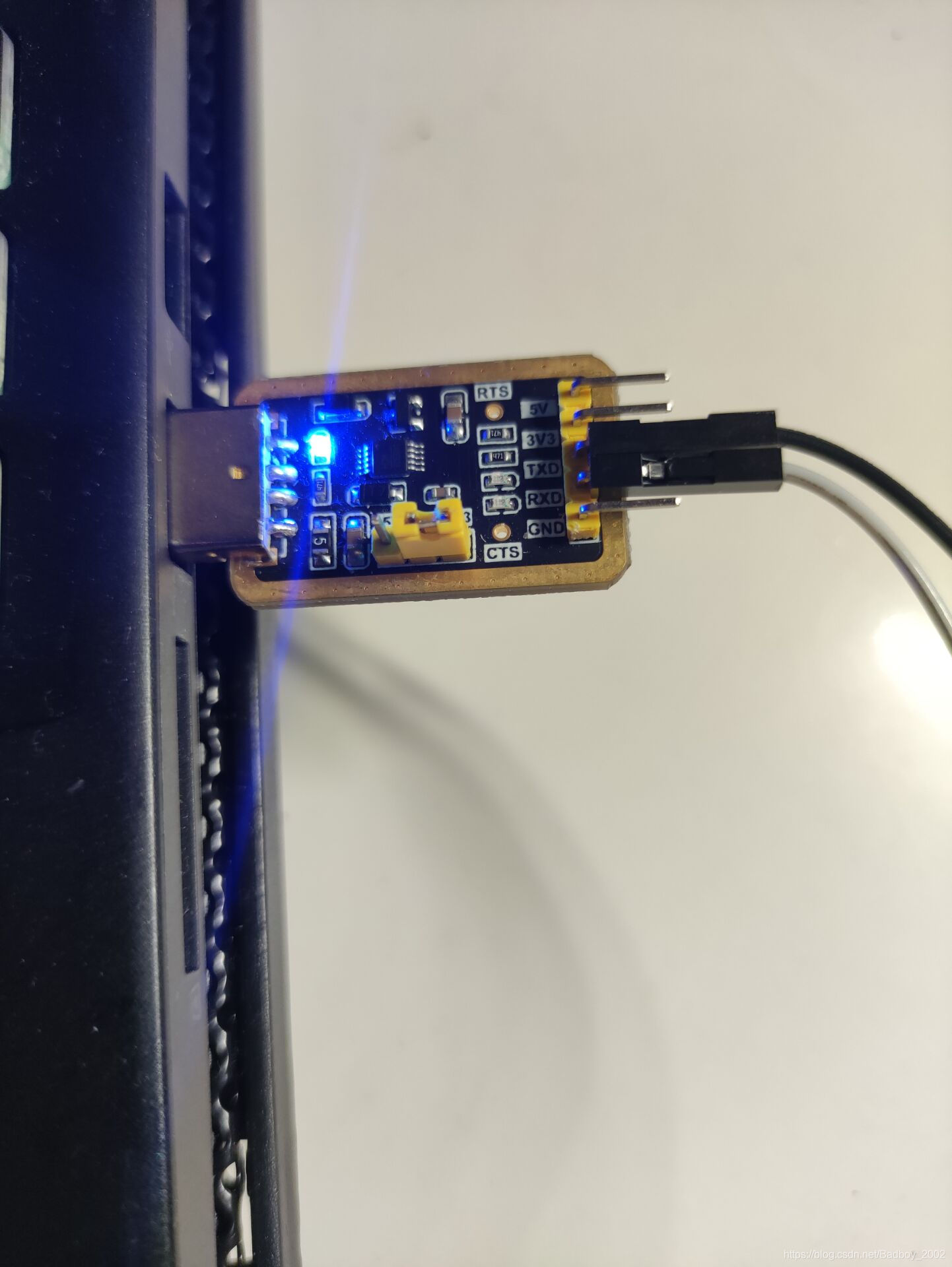

CH340 USB转串口模块 (其他芯片的只要能用都行)
杜邦线四根 (两根用来短接boot0和boot1 两根用于TX和RX)
Mini-USB线用于供电

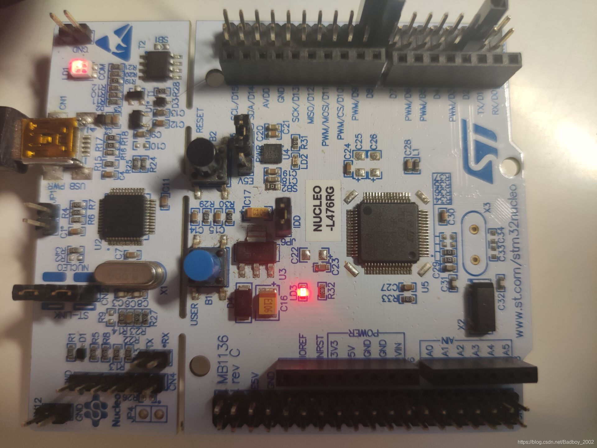

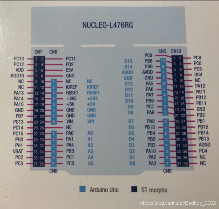

BOOT0已在图上标出,BOOT1实际上是PB2
官方的BootLoader所用的串口应该是USART1,也就是PA9和PA10

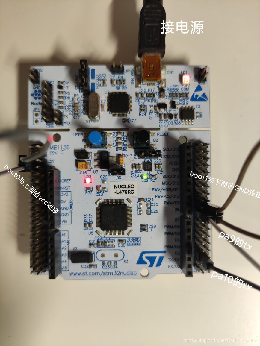

1.硬件连线
板子供电,这里采用的是电脑USB供电,充电宝供电,或者电源模块的VIN都可以。
板子左侧的BOOT0与上面的VCC短接,板子右侧的BOOT1与下面的GND短接
根据管脚图将PA9 Tx、PA10 Rx连接到CH340模块上,CH340连接上电脑
2. 软件操作

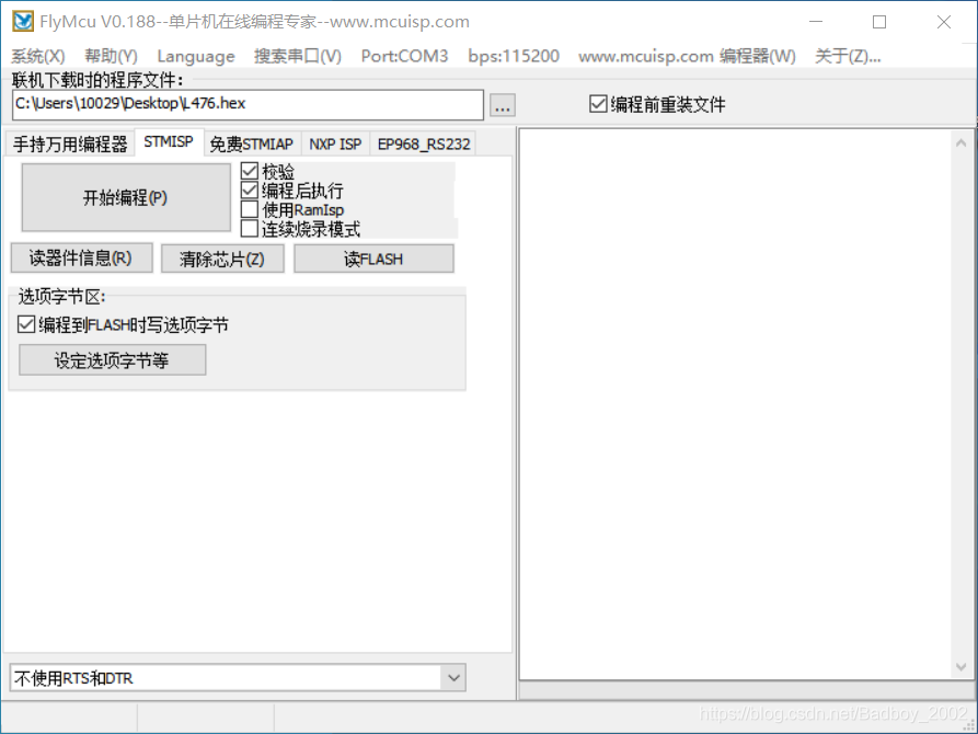

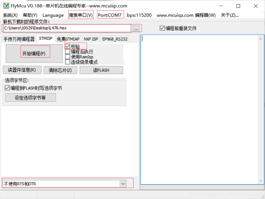

打开FlyMcu,点搜索串口并选择对应串口,选择HEX文件(我的这个HEX只是一段简单的带RT-Thread操作系统的LED闪烁程序),勾选校验,不使用RTS和DTR
然后
点击开始编程,并按板子上的Rest按键
,之后便有正在下载的提示,等待下载完成
下载完成后
拔除BOOT0与VCC的连线,并按Reset按键
,就可以看到LED开始规律地闪烁。
