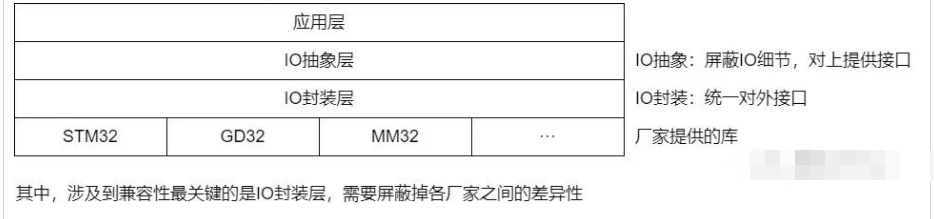

整体架构层次
整个架构的层次比较清晰,如下图所示:
对每一层的说明如下:
最底下一层是厂家提供库,包括驱动接口(.h,.c),启动文件(.s)以及必要的core库(core_cm3,core_cm4等);一般而言,这一层去厂家的官网上下载即可。
IO封装层的目标是屏蔽各厂家,不同M系列之间的差异性,对外提供统一的封装接口,保持不变,例如:GPIO读写,串口读写,CAN口读写等等。
IO抽象层的目标是屏蔽底层接口特性,方便业务层调用,本质上这一层属于业务层,例如:控制继电器动作(实际调用的是GPIO操作)。
业务层就没啥好说的了。

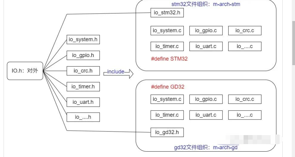

这里主要讲一下IO封装层,其核心的软件设计思路如下图所示:
其中,IO.h是对外的调用头文件,其他模块只需要包含这一个头文件就行了。
IO.h中包含了各个资源的头文件(例如:io_system.h,io_gpio.h等,这些头文件中通过宏定义来体现差异性),它们的具体实现通过不同的文件来体现(例如:stm32的io_system.c就放在stm文件夹下,gd32的io_system.c就放在gd文件夹下面)。
需要说明的是MCU之间的差异性都是体现在编译时,而不是运行时,所以才可以通过宏(编译配置)以及文件组织来解决差异性。

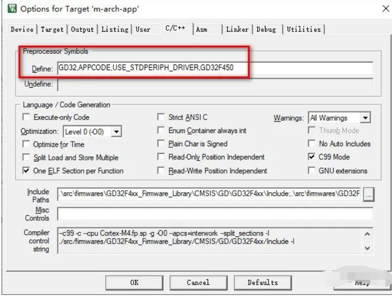

宏的Keil编译配置如下:

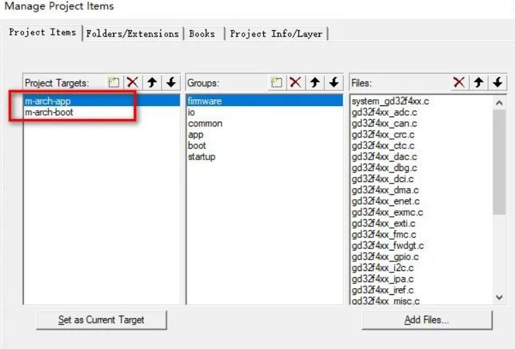

目标文件的Keil配置如下(区分app和boot):

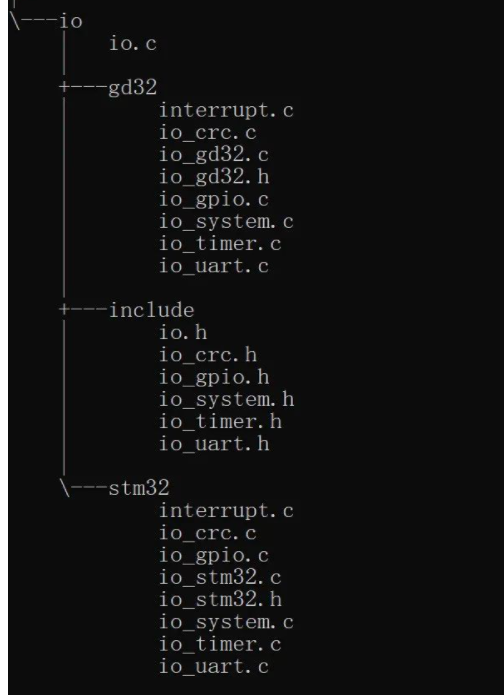

IO的代码组织如下:

整体架构层次
整个架构的层次比较清晰,如下图所示:
对每一层的说明如下:
业务层就没啥好说的了。
宏的Keil编译配置如下:
IO的代码组织如下:
