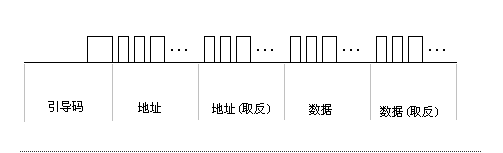

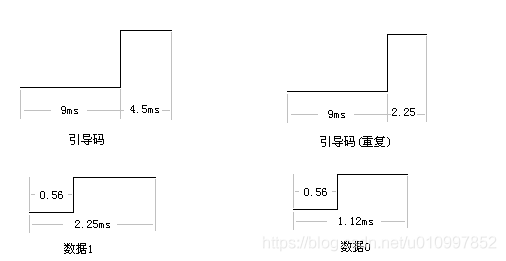

一、时序
一个完整的NEC解码协议,由以下几个部分组成,其中数据位为低位先行
详细的数据格式如下,其中如果一直按住一个按钮的时候,会隔110ms左右发一次引导码

case EN_IR_NEC_STATE_PREAMBLE_START_LOW://9ms低电平引导判断
if((ir_pin_status ==1)&&(time_100us >=70)&&(time_100us <=110)){//满足9ms电平引导时序
en_ir_state = EN_IR_NEC_STATE_PREAMBLE_START_HIGH;//状态改为等待高电平引导码
}else{
en_ir_state = EN_IR_NEC_STATE_IDLE;//校验失败,返回空闲状态
break;
case EN_IR_NEC_STATE_PREAMBLE_START_HIGH://4.5ms高电平引导或repeat
if(ir_pin_status ==0){//下降沿触发
if((time_100us >=35)&&(time_100us <=60)){//4.5ms高电平引导
en_ir_state = EN_IR_NEC_STATE_RECEIVE_DECODE;//状态改为接收数据
ir_receive_data_count= 0;//清空接收计次
ir_receive_data= 0;//清空接收数据
} else if ((time_100us >=15)&&(time_100us <35)){//2.25ms高电平repeat
en_ir_state = EN_IR_NEC_STATE_RECEIVE_REPEAT;//状态改为repeat
}else{
}else{
break;
