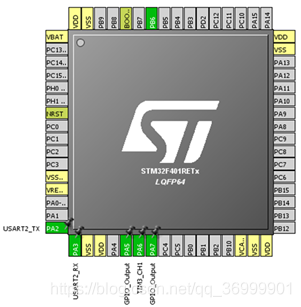

在左端设置TIM3为内部时钟输入,并使能通道1,可以看到右边PA6变为绿色,在电路图中寻找PA6对应的外部引脚编号为D12,该引脚将连接超声波传感器的Echo引脚,为方便器件连接,选择D12相邻的外部引脚D11作为输出与Trig连接,故配置D11相应的引脚PA7为GPIO输出。引脚配置图与电路图见下方所示。
图1 引脚配置图
图2 引脚对应电路图

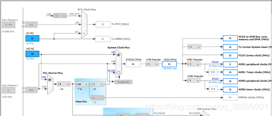

板子没有焊外部晶振,故时钟源选用HIS,定时器时钟频率为16MHz。如下图所示。
图3 时钟配置图

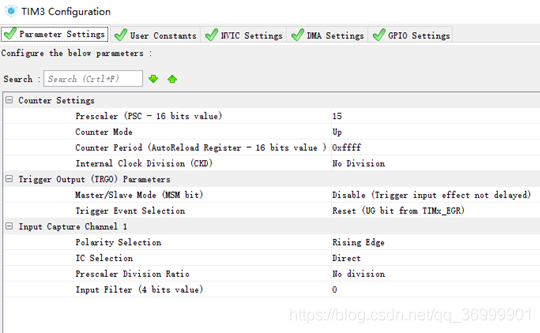

定时器TIM3参数配置如下图所示,预分频系数位15,即TIM3定时器最后频率为16 MHz/(15+1)=1MHz;最大计数值为0xffff(65535),并在NVIC中开启中断。
图4 TIM3参数配置图

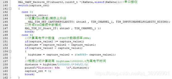

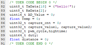

1)首先定义捕获次数capture_cnt,捕获计数值capture_value1,capture_value2,及高电平时间hightime与距离distance。

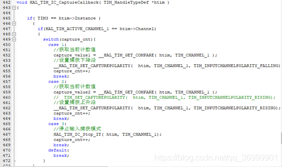

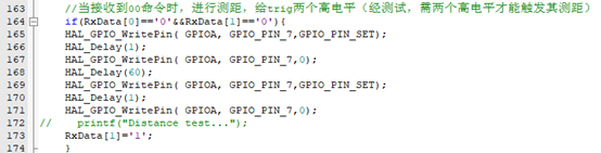

2)查看HAL库中关于TIM的函数,在主函数的while 中添加以下代码。根据捕获次数进行不同操作。当捕获次数为0时,使能TIM3中断模式的输入捕获,并设置其触发捕获方式为上升沿触发;当发送捕获时,进入捕获中断函数(其中中断函数为自动生成的,里面调用了触发回调函数,故可直接在回调函数中处理),在捕获回调函数中获取当前计数值赋给capture_value1,再更改捕获方式为下降沿触发;当再次发生捕获时,将当前计数值赋给capture_value2,然后停止输入捕获。在主函数中,根据capture_value1和capture_value2直接的差值即可得到时间,再代入距离公式便求得距离。
3)在主函数的while循环中打开串口接收,判断接收到的数据为00时,进行距离测量:给超声波模块的Trig引脚一个高电平。
