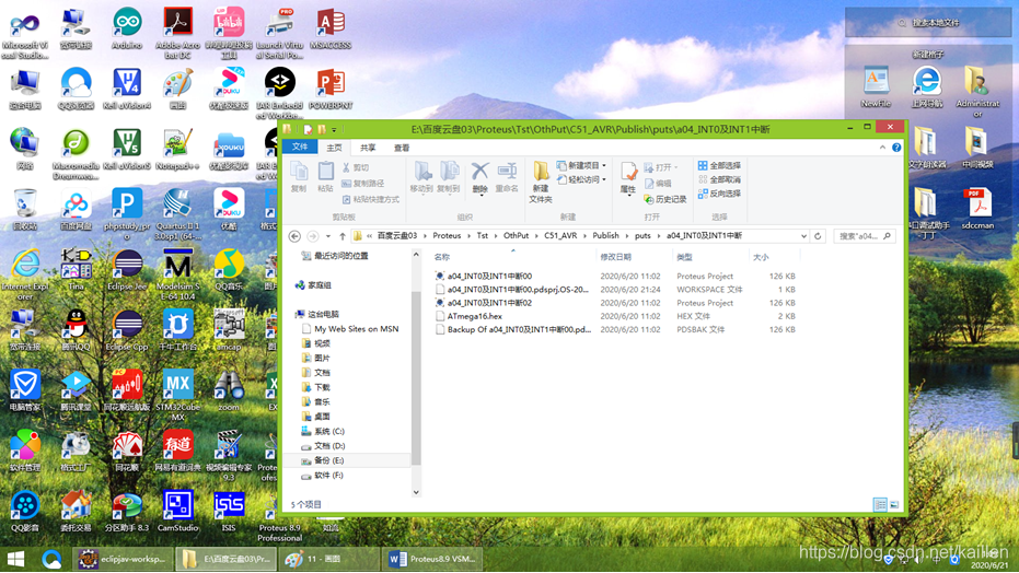

一,打开文件(可以随文下载放置在文档中打开)。(如下图1所示)
图1

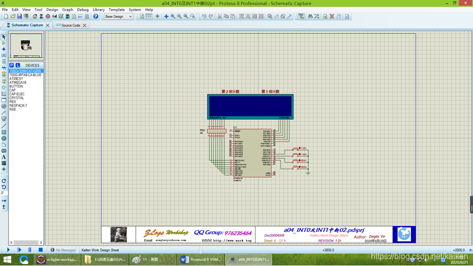

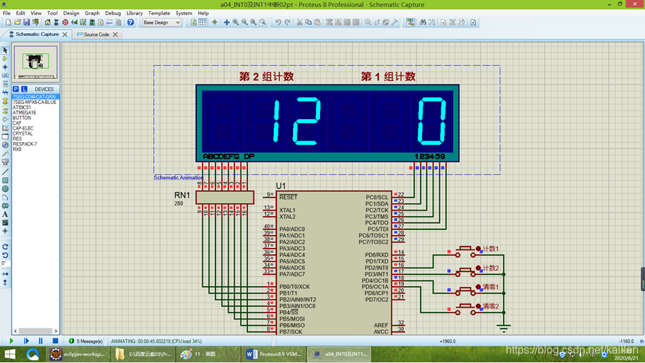

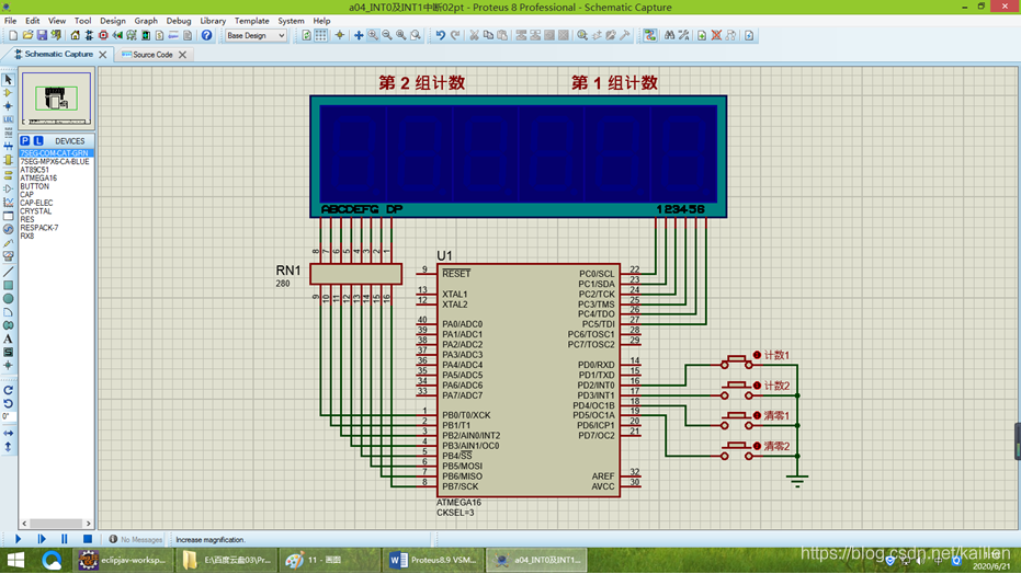

二,调整原理图大小,适合可视,另存工程文件。(如下图2,3,4所示)
图2

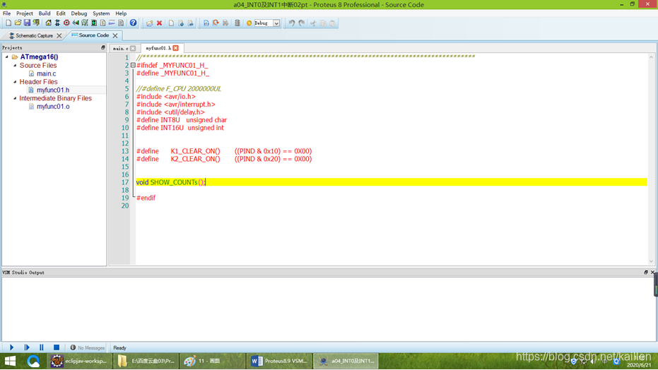

图3

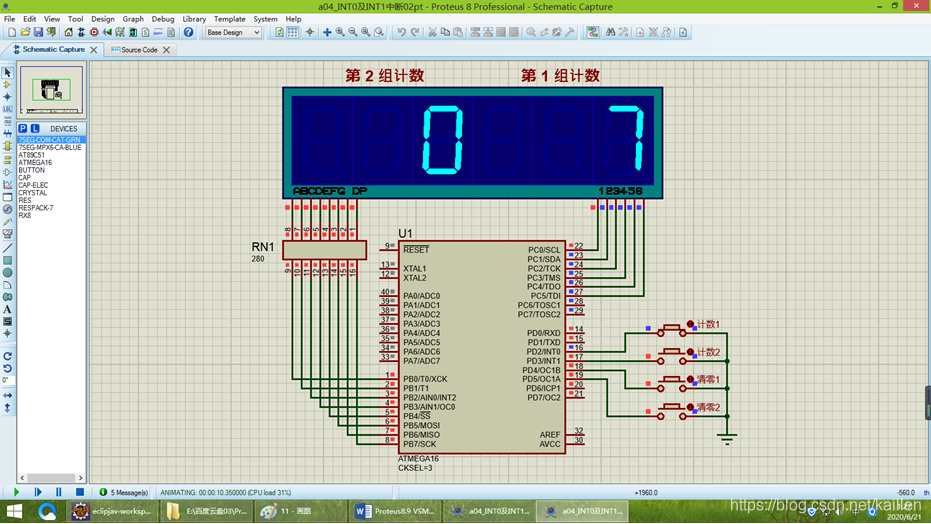

图4

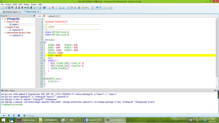

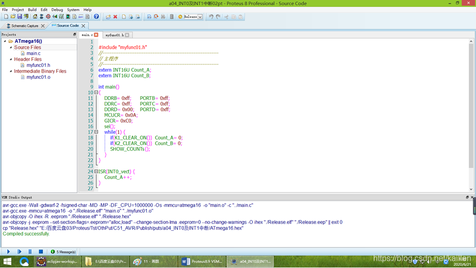

三,点击Source Code标签。(如下图5所示)
图5

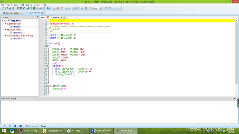

四,编辑main.c 代码如Proteus8.9 VSM Studio WINAVR编译器仿真ATmega16系列a04_INT0及INT1中断 (如下图6所示)
图6
五,Main.c 代码:
#include “myfunc01.h”
// 主程序
extern INT16U Count_A;
extern INT16U Count_B;
int main()
DDRB= 0xff; PORTB= 0xff;
DDRC= 0xff; PORTC= 0xff;
DDRD= 0x00; PORTD= 0xff;
MCUCR= 0x0A;
GICR= 0xC0;
sei();
while(1) {
if(K1_CLEAR_ON()) Count_A= 0;
if(K2_CLEAR_ON()) Count_B= 0;
SHOW_COUNTs();
ISR(INT0_vect) {
Count_A++;
吗衣服拿出:
#ifndef
MYFUNC01_H
#define
MYFUNC01_H
//#define F_CPU 2000000UL
#include
#include
#include
#define INT8U unsigned char
#define INT16U unsigned int
#define K1_CLEAR_ON() ((PIND & 0x10) == 0X00)
#define K2_CLEAR_ON() ((PIND & 0x20) == 0X00)
void SHOW_COUNTs();
#endif
六,点击构建工程按钮,编译工程。(如下图7所示)
图7

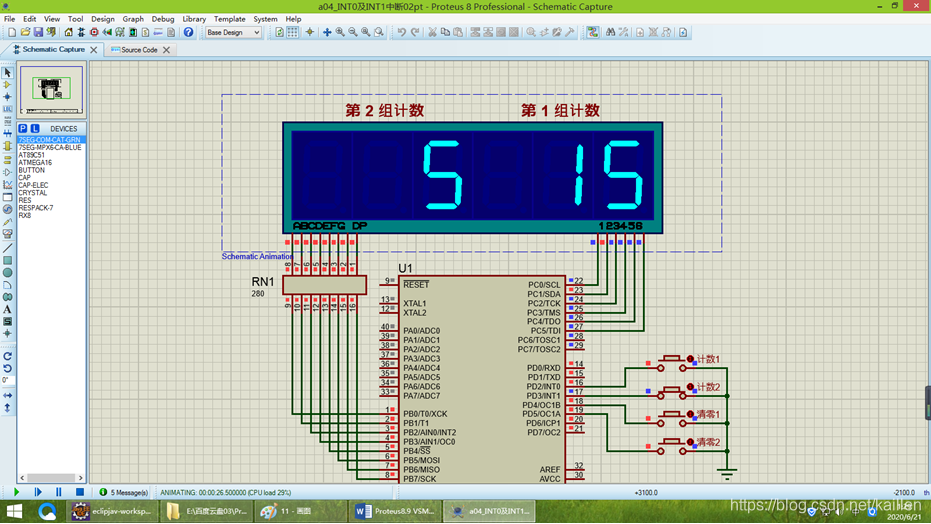

七,点击窗口左下方仿真按钮,可见虚拟示波器输入输出输出显示。 (如下图8,9,10所示)
图8
图9
图10
八,选择release,点击构建工程按钮,编译工程生成Hex文件。(如下图11所示)
图11
附件Proteus8.9 VSM Studio WINAVR编译器仿真ATmega16系列a04_INT0及INT1中断在已安装Proteus8.9的计算机文件夹中打开即可
