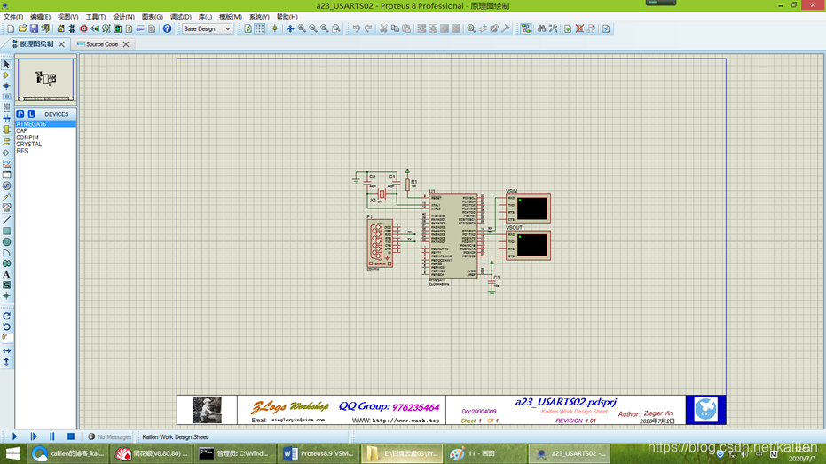

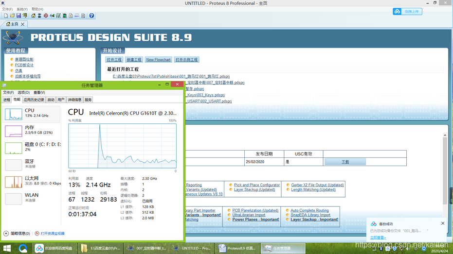

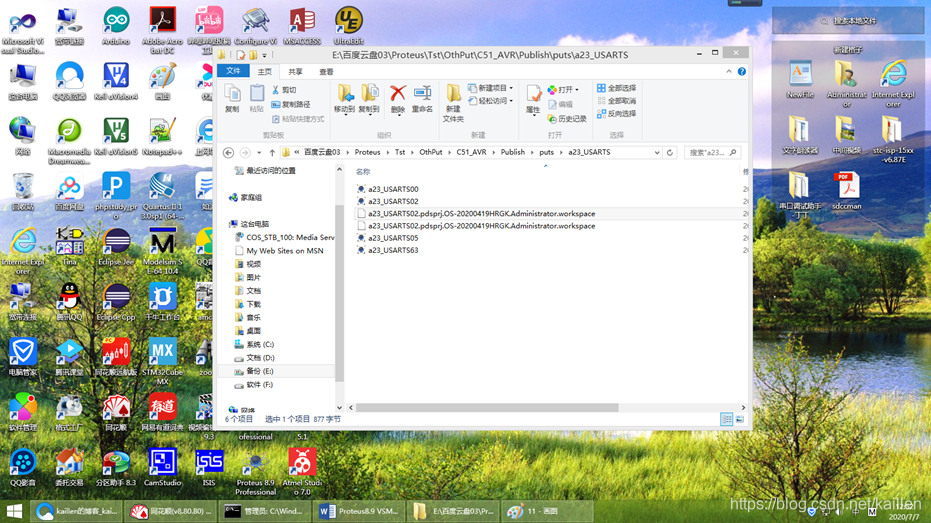

一,打开文件(可以随文下载放置在文档中打开)。(如下图1所示)
图1

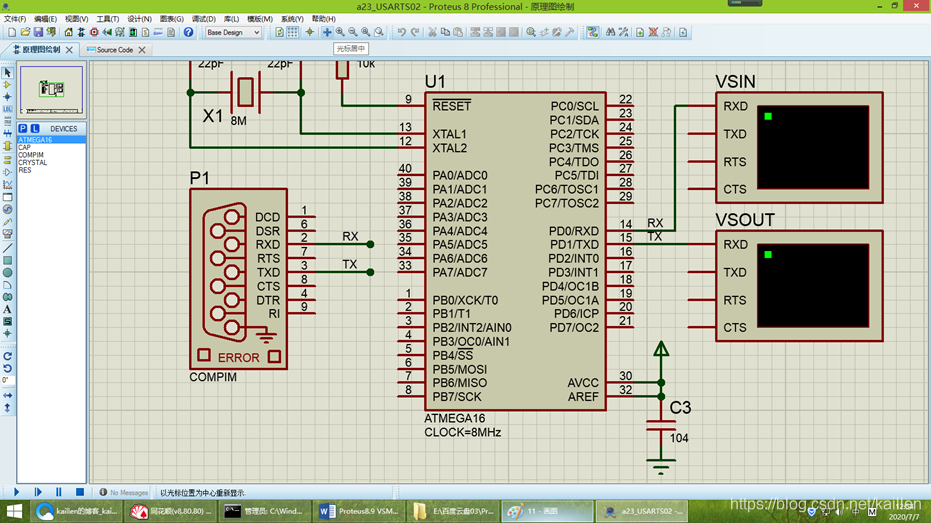

二,调整原理图大小,适合可视,另存工程文件。(如下图2,3,4所示)
图2
图3
图4

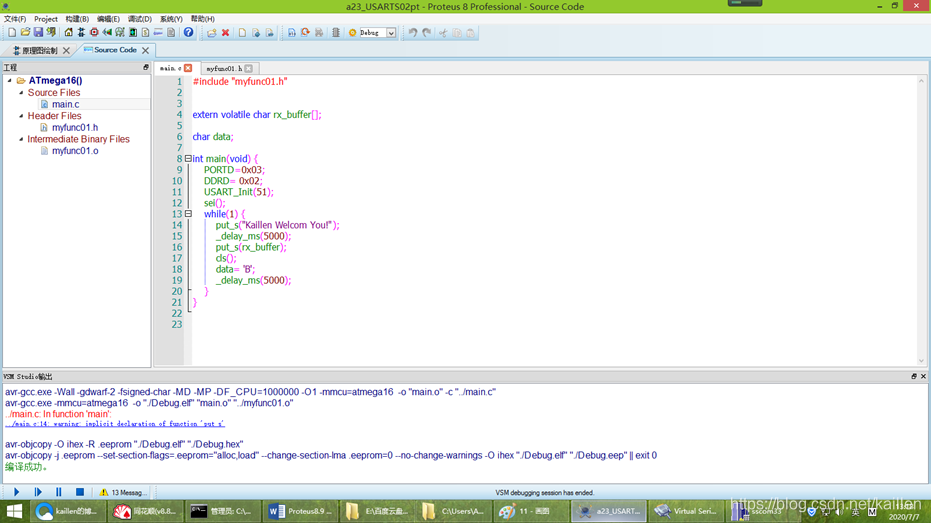

三,点击Source Code标签。(如下图5所示)
图5

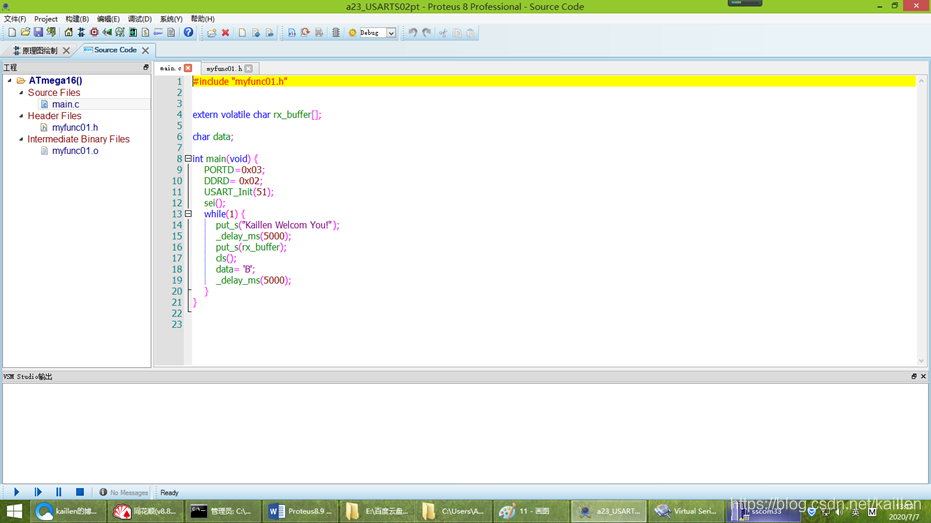

四,编辑main.c Proteus8.9 VSM Studio WINAVR编译器仿真ATmega16系列a23_USARTS (如下图6所示)
图6

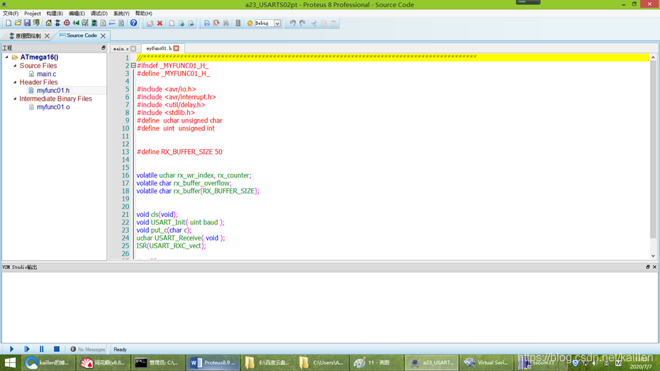

myfunc01.h
#ifndef
MYFUNC01_H
#define
MYFUNC01_H
#include
#include
#include
#include
#define uchar unsigned char
#define uint unsigned int
#define RX_BUFFER_SIZE 50
volatile uchar rx_wr_index, rx_counter;
volatile char rx_buffer_overflow;
volatile char rx_buffer[RX_BUFFER_SIZE];
void cls(void);
void USART_Init( uint baud );
void put_c(char c);
uchar USART_Receive( void );
ISR(USART_RXC_vect);
#endif

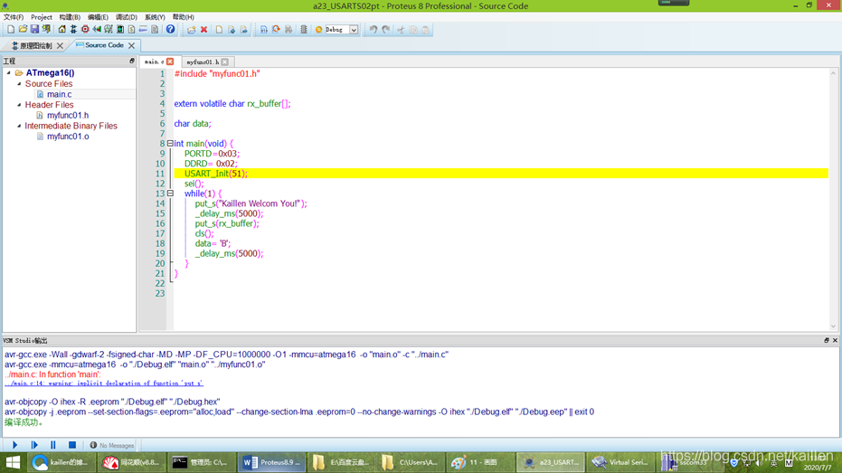

六,点击构建工程按钮,编译工程。(如下图7所示)
图7

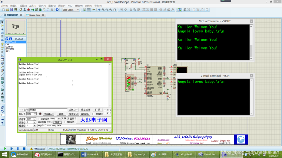

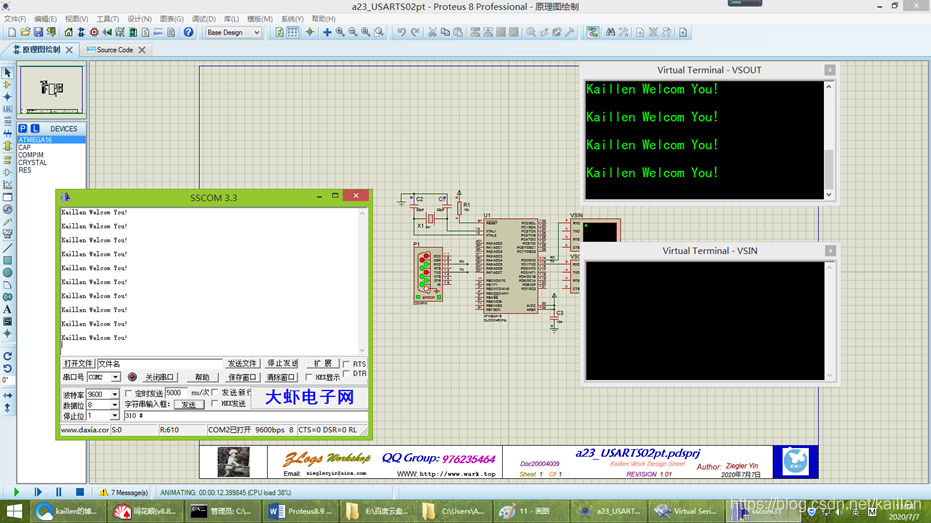

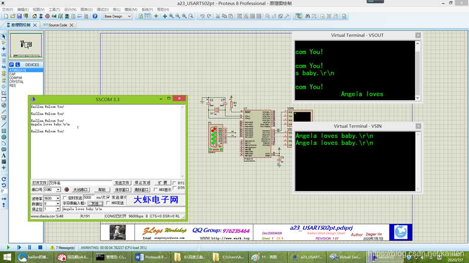

七,点击窗口左下方仿真按钮,可见信息在虚拟串口显示屏显示。 (如下图8,9,10所示)
图8
图9
图10
