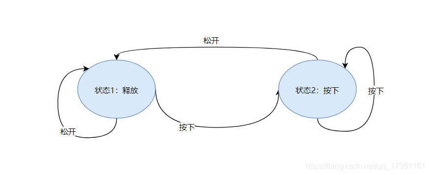

3. 按键的状态转换图
当按键被按下时候,它的状态为按下,当按键松开时,它的状态为松开:

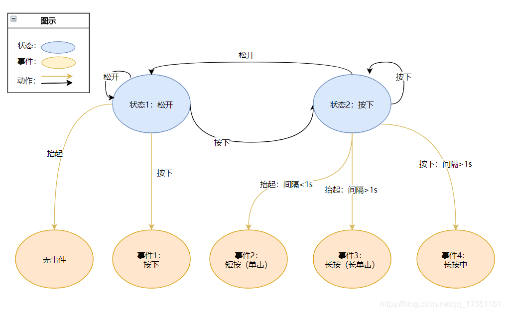

三、状态图与事件
如上所示,可综合绘制状态装换图与事件产生的条件:

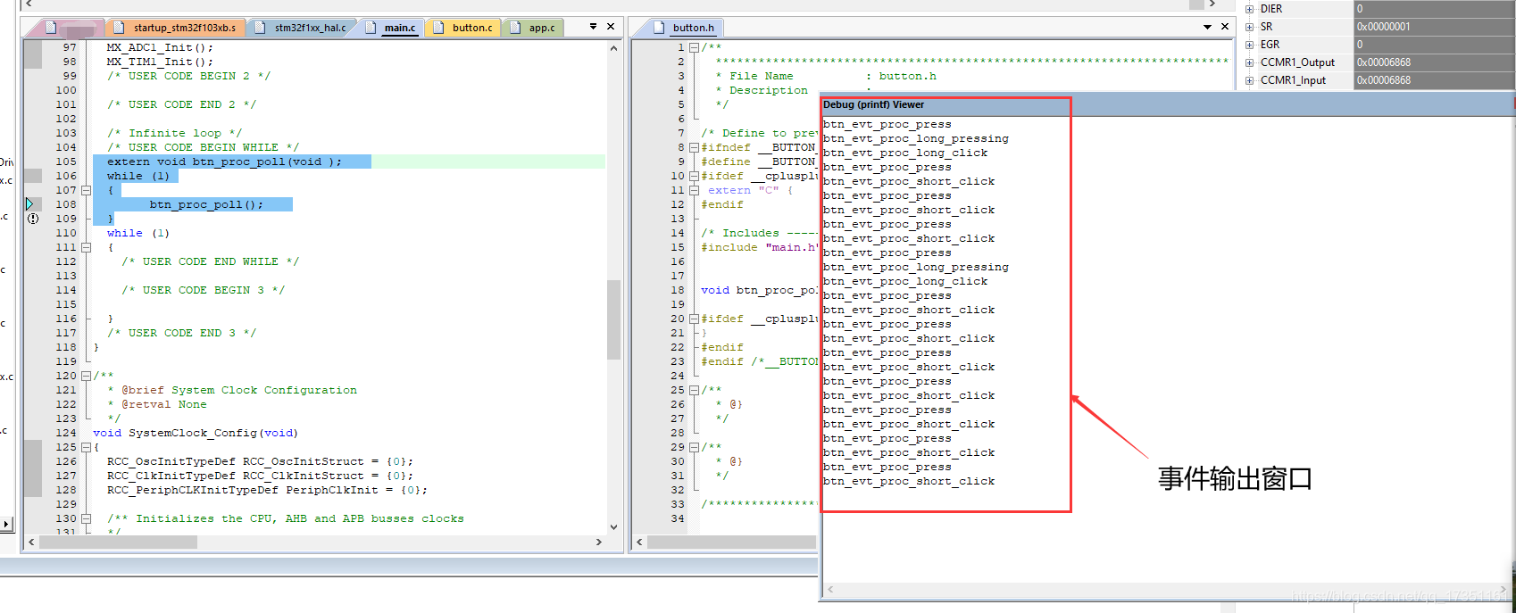

return;
/***************************** END OF FILE *****************************/
六、测试
void main(void)
extern void btn_proc_poll(void );
while (1)
btn_proc_poll();
测试函数时,在main()中不断调用处理函数btn_proc_poll()即可
