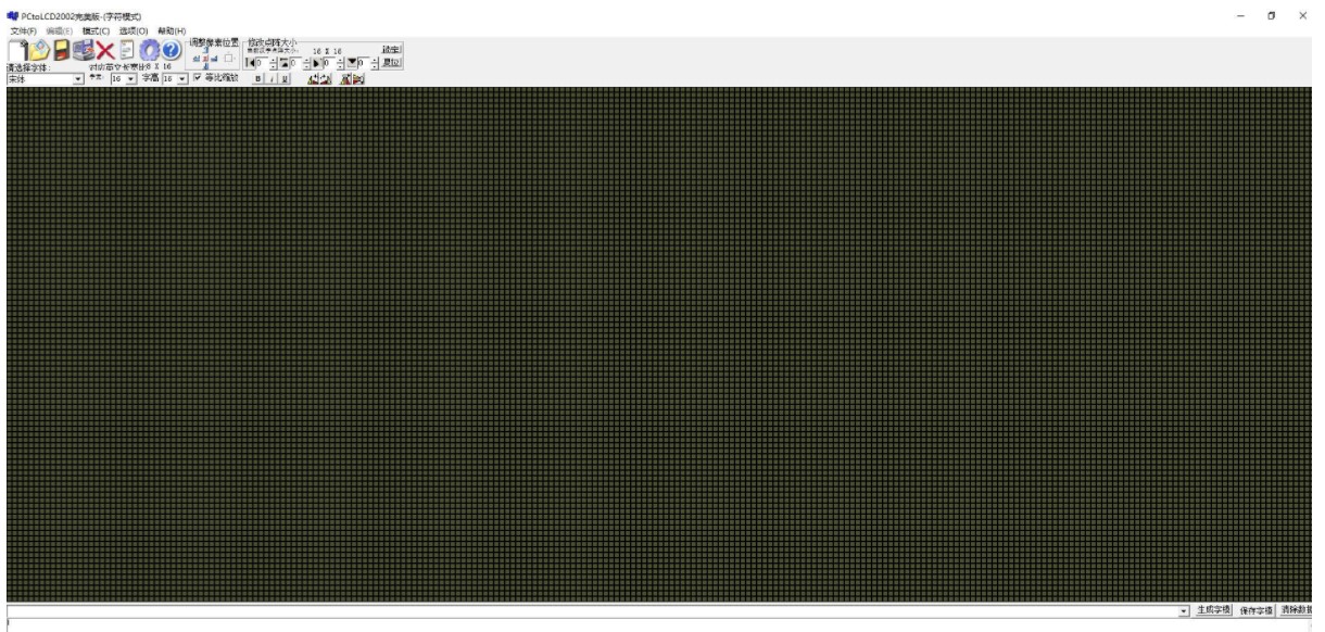

1.配置取模软件
这里用的取模软件是PCtoLCD2002完美版。

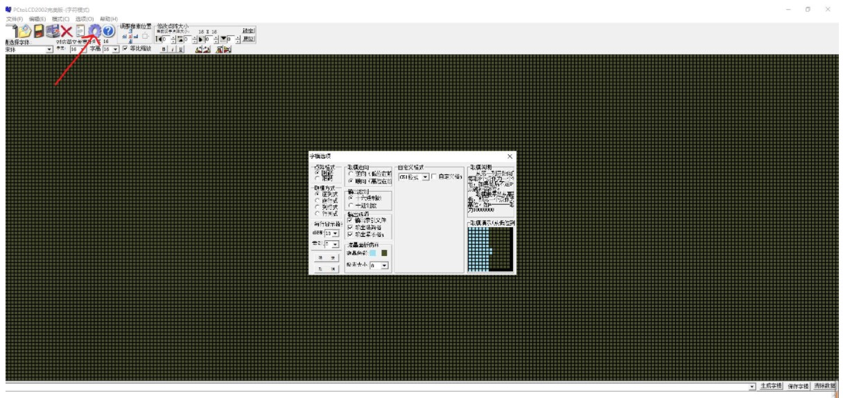

点击字模生成液晶面板选项,完成如图配置。
根据自己的需求配置字体的种类、大小,这里以16字号宋体为例。

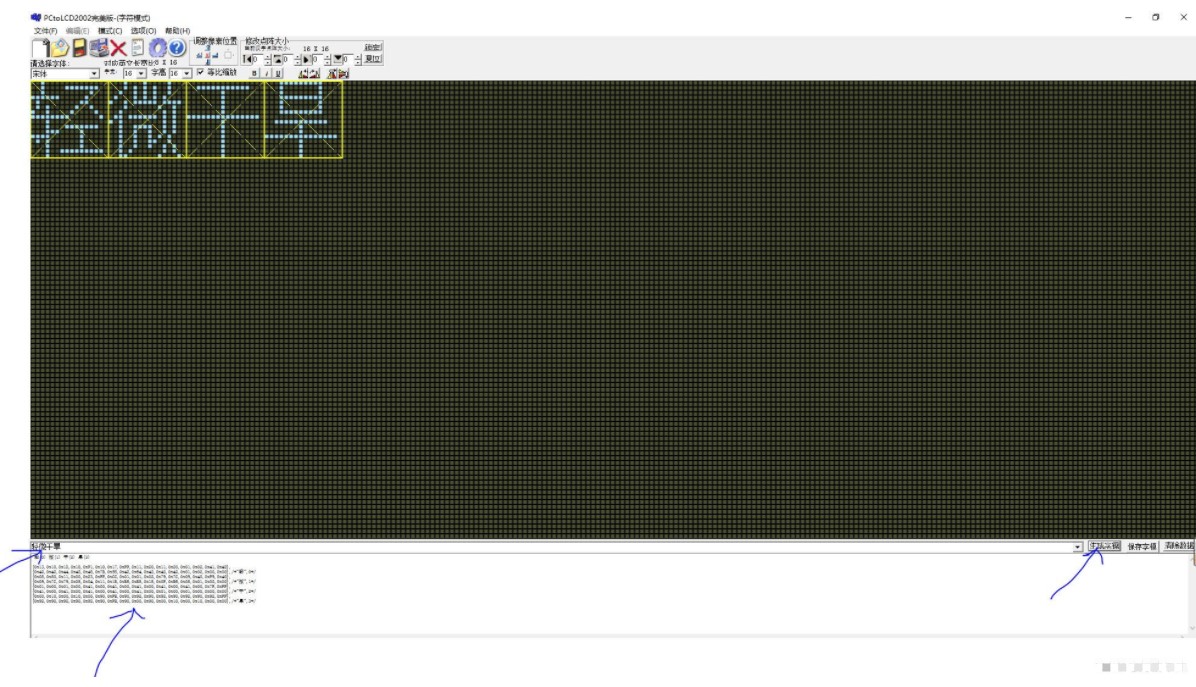

2.汉字取模
取模软件配置完毕后,输入所要取模的汉字,点击生成字模,并复制所生成的点阵集,如图所示。

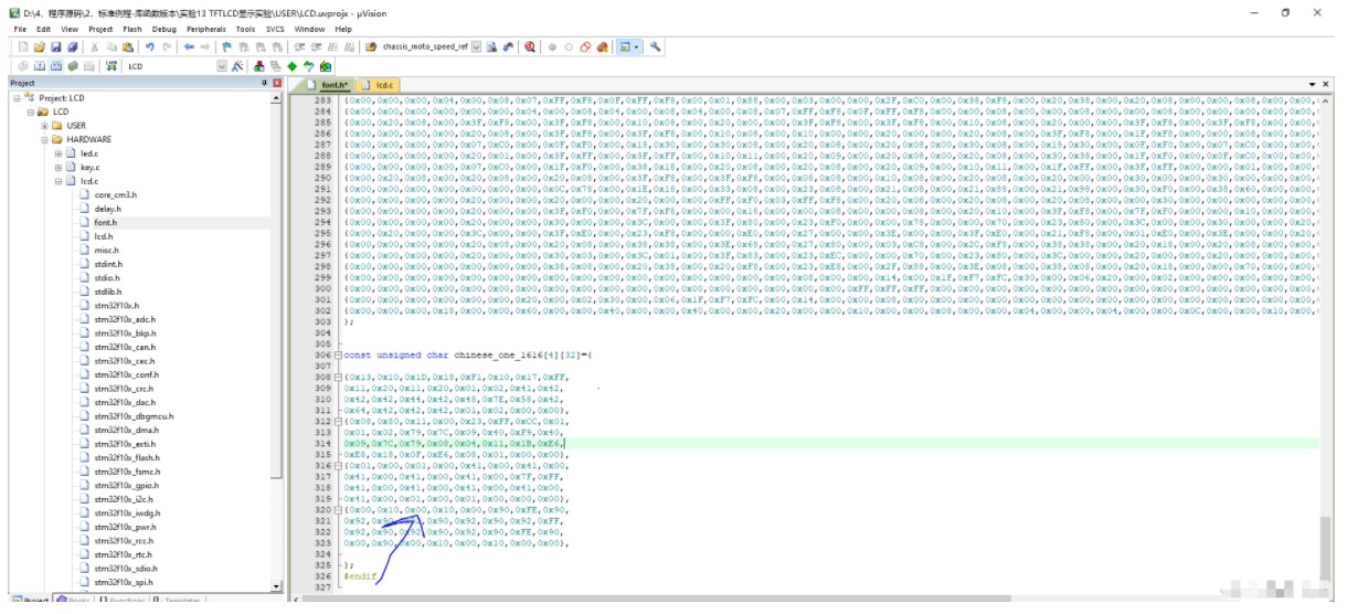

1.导入字库
打开正点原子标准例程——TFTLCD显示实验
将所复制的点阵集按如下格式整理导入到font.h文件中
导入完毕。

1.配置取模软件
2.汉字取模

1.导入字库
导入完毕。
