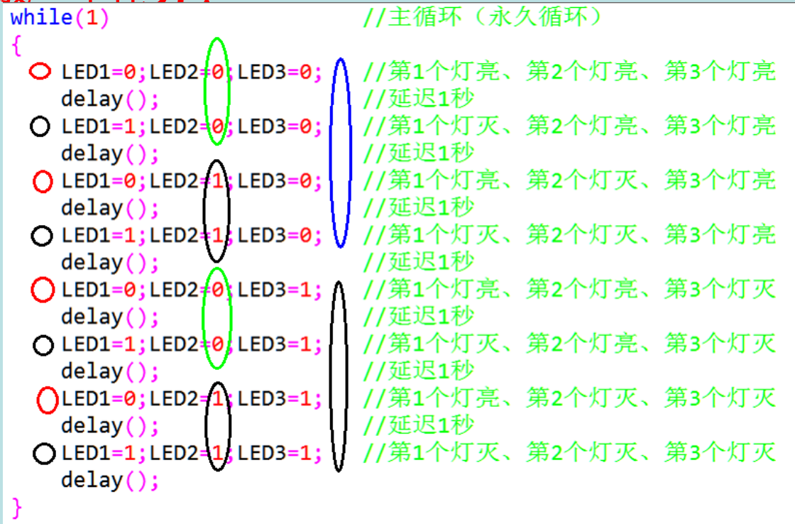

1. 案例引入:
代码如下:
遇到要求简单的可以采用上述代码实现,但遇到接下来的呢?
2.代码实现
因此,采用另一种代码实现方式,while主循环里面套if分支判断

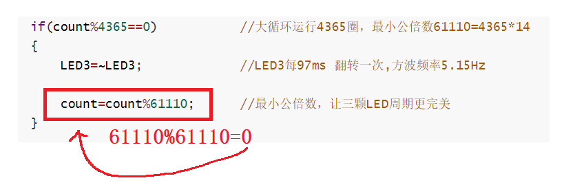

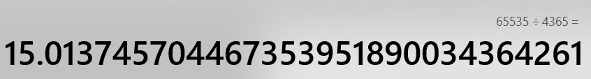

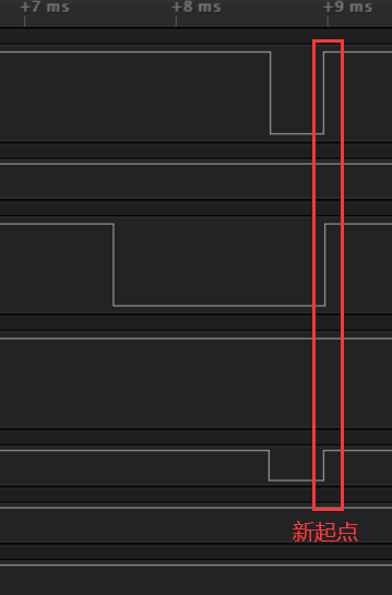

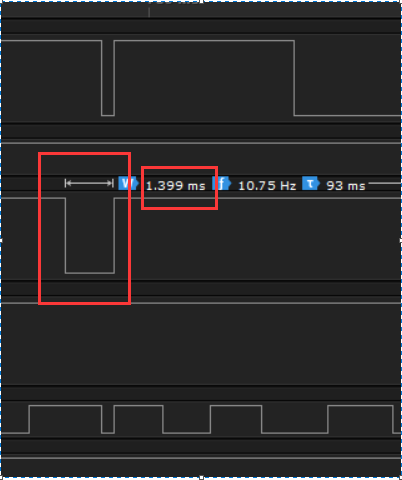

用逻辑分析仪抓取LED的运行时会发现

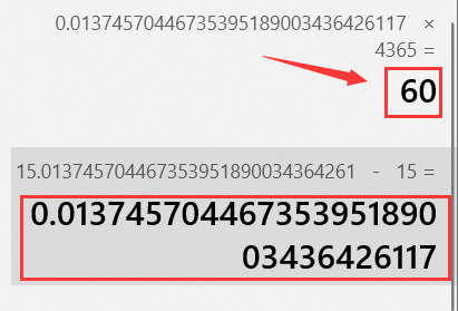

这是因为90,315,4365的最小公约数是61110,而unsigned short的范围最大是65535
计算器计算:65535可以被count计数到4365多少次
而
计算剩余的60即波形图1.399ms的来由
解决方法:
使count++到61110结束,再由0重新计数。

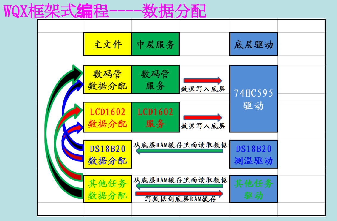

3. 框架式编程的概念
要点:
根据器件特性,合理分配时间。例:数码管每秒刷新次数要大于LCD1602每秒刷新次数
框架式概念图

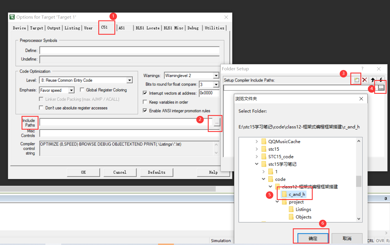

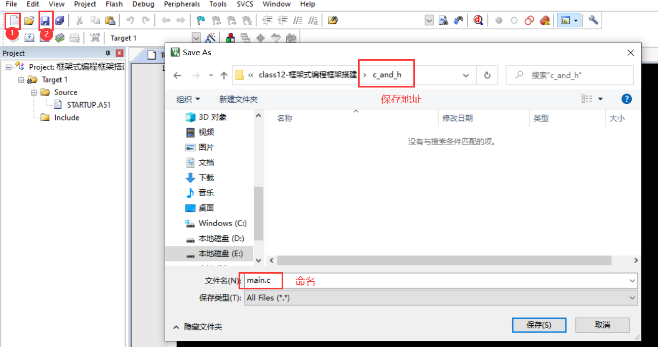

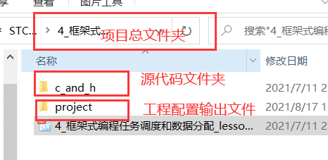

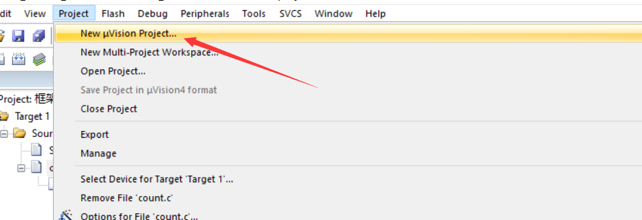

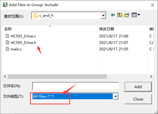

4. 搭建框架式编程文件
任务
以74HC595命名,建立一个框架式编程最简单的程序框架,并实现简单的数据分配

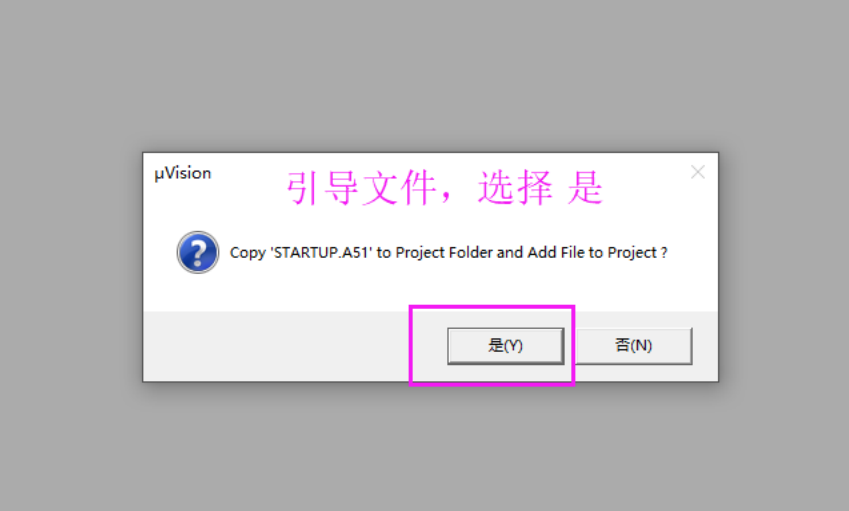

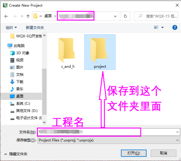

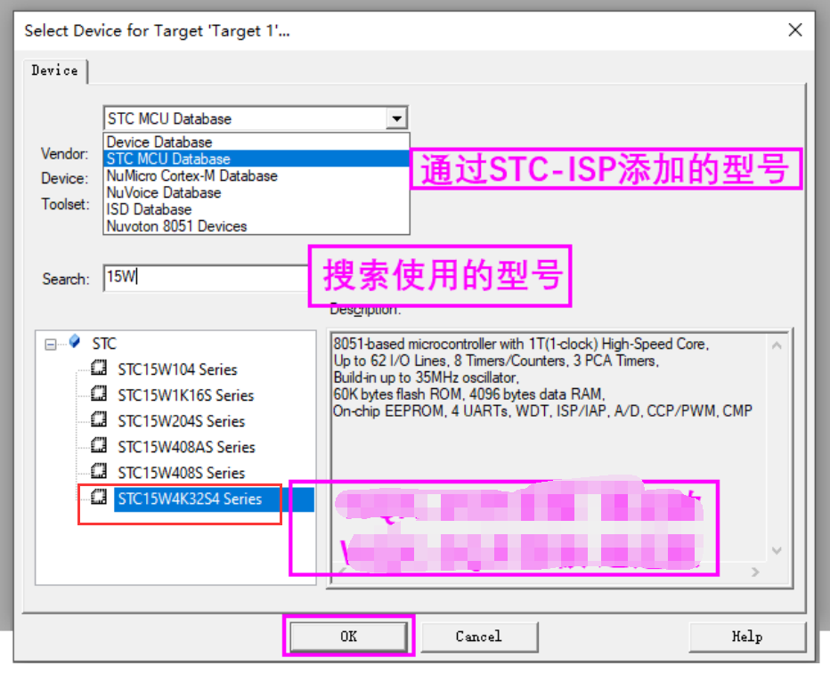

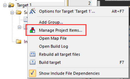

工程建立步骤
新建文件夹
新建工程

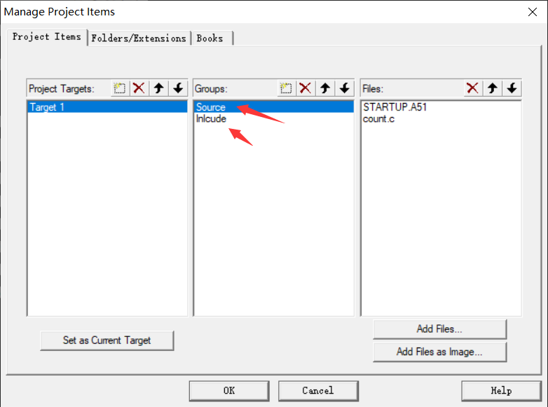

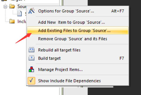

对工程下的源文件进行分类管理

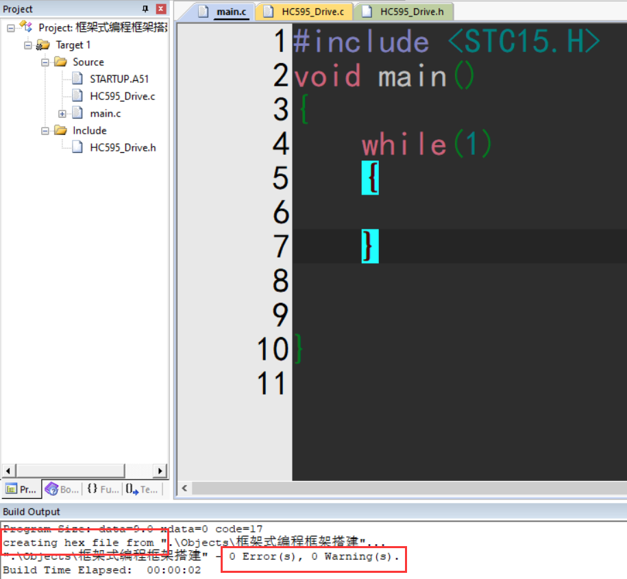

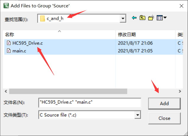

新建所需源文件和头文件

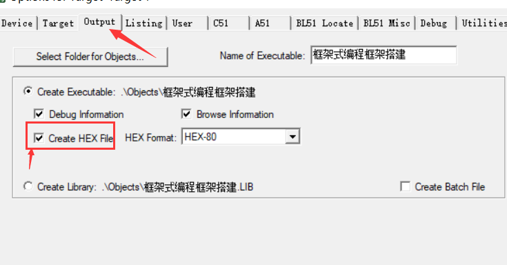

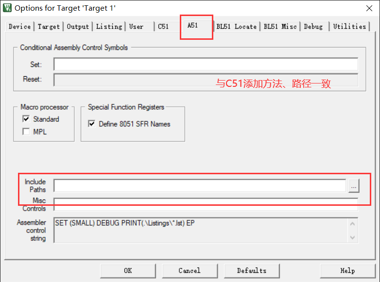

魔术棒选项设置
添加新建的.c文件和.h文件
测试代码
至此,工程新建完毕。

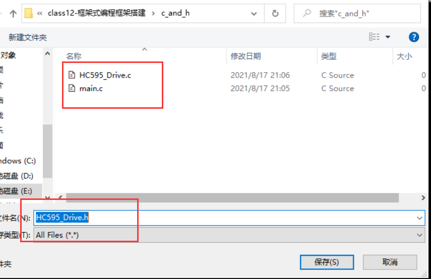

代码编程

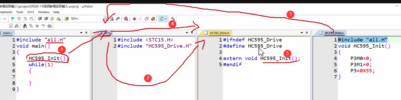

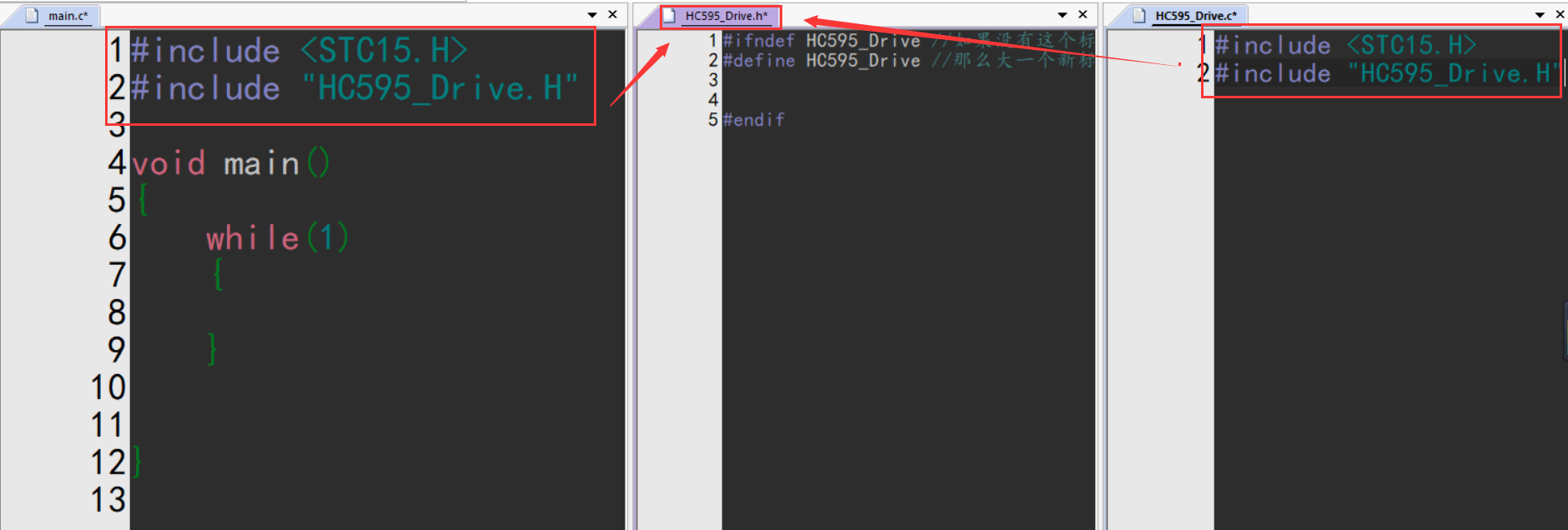

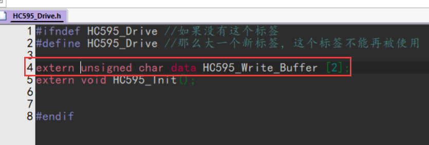

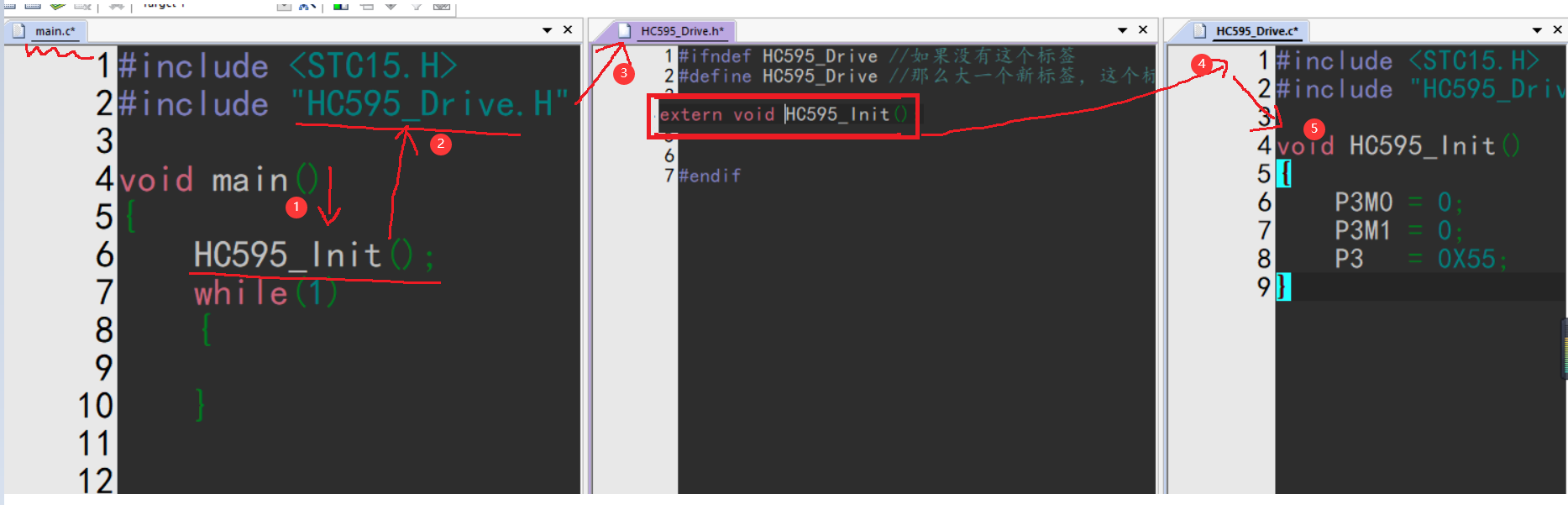

文件调用规范

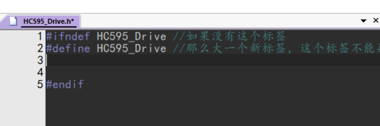

.h文件关联.c文件
为头文件新建标签
写HC595_Init()初始化函数
void HC595_Init(){ P3M0 = 0; P3M1 = 0; P3 = 0X55;}
代码执行流程分析
执行main.c
在主函数内找不到HC595_Init();
去头文件"HC595_Drive.H"里找
因此需要在"HC595_Drive.H"声明了该函数,同时HC595_Drive.c也包含了"HC595_Drive.H",由此找到函数体本身
"HC595_Drive.H"实现了HC595_Drive.c和main.c的关联和调用

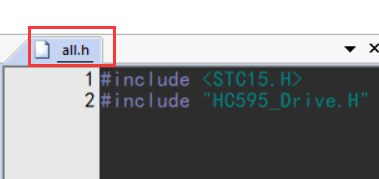

优化
用all.h包含所有头文件
新建all.h

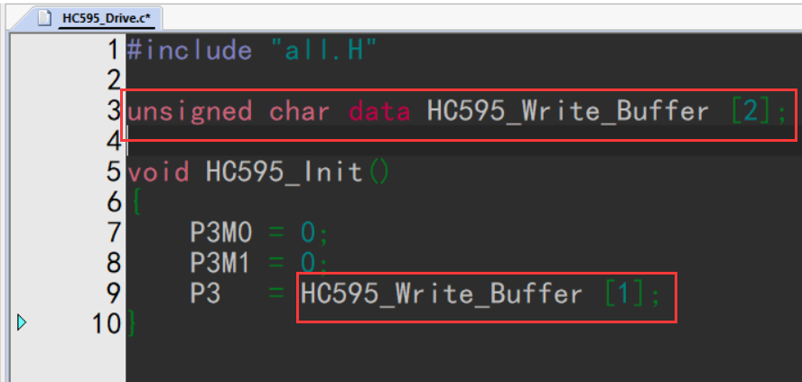

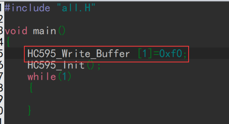

数据分配
简单数据分配:定义数组
2… 声明
赋值
注:
变量或函数遵循“先定义,再声明,最后使用”的原则。

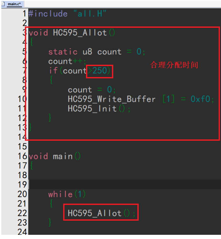

框架式编程的数据分配
定义595数据分配函数,主函数内循环调用

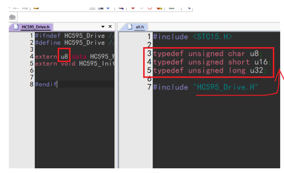

typedef取别名操作简化书写
使用取别名关键字
u8,u16,u32取别名的位置很关键
必须在"HC595_Drive.H"前面
C语言不会向后找取别名的定义
