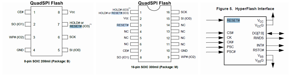

    本文找的核心切入点是利用Flash的硬件复位引脚。Flash的硬件复位引脚有两种:一种是独立的,常见于SOIC-16封装上(这种情况下对板级设计有要求,需要在板级设计时将Flash复位引脚连到主芯片i.MXRT的GPIO上);另一种是复用在IO3上的,常用于SOIC-8封装上。
    如果是独立的复位引脚(RESET#),则主芯片GPIO直接做拉低操作即可(注意低电平持续时间的要求,详见Flash数据手册);如果是复用的复位引脚(RESET#/IO3),则需要先激活IO3的复位功能,然后做拉低操作。

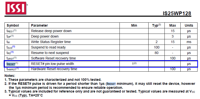

    在IS25WP128数据手册里可以找到RESET#信号低电平至少需要持续1us:

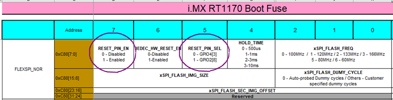

    如果要利用ROM里集成的Flash硬件复位功能,则Flash本身必须包含独立的硬件RESET#引脚。本系列示例主芯片i.MXRT1170的fusemap表里关于RESET_PIN的相关定义如下,那么板级设计时Flash RESET#引脚应该连接到GPIO4[3]或者GPIO2[8](根据fuse 0xC80[5]位而定),并且我们还要将fuse 0xC80[7]位烧写为1。

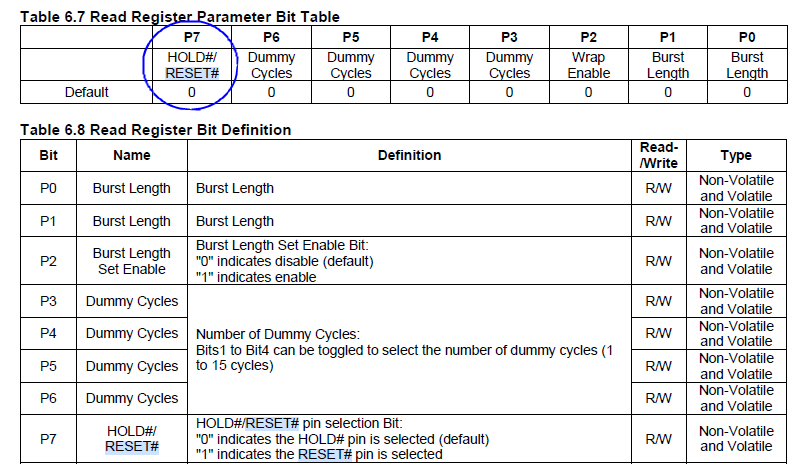

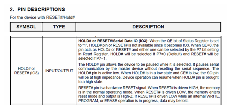

    我们先从IS25WP128数据手册看看RESET#/IO3引脚详细功能解释,主要如下两点:
  1. IO3引脚仅当QE模式不使能(Flash内部Status Register[6] = 0)的时候,其功能才是HOLD#/RESET#2. IO3引脚复用功能HOLD#/RESET#由Flash内部Read Register[7]位决定,默认值为0,是HOLD#功能

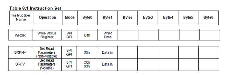

    所以 reset_flash_to_normal() 函数里我们需要先设Status Register将Flash切到QE不使能的状态(i.MXRT启动运行App时,Flash应处于QE使能的状态),然后再设Read Register将IO3复位功能指定为RESET#,然后拉低IO3对应的GPIO直到满足复位最小时间要求,最后再将之前改写的Status Register/Read Register全部恢复。过程中主要涉及如下命令:
