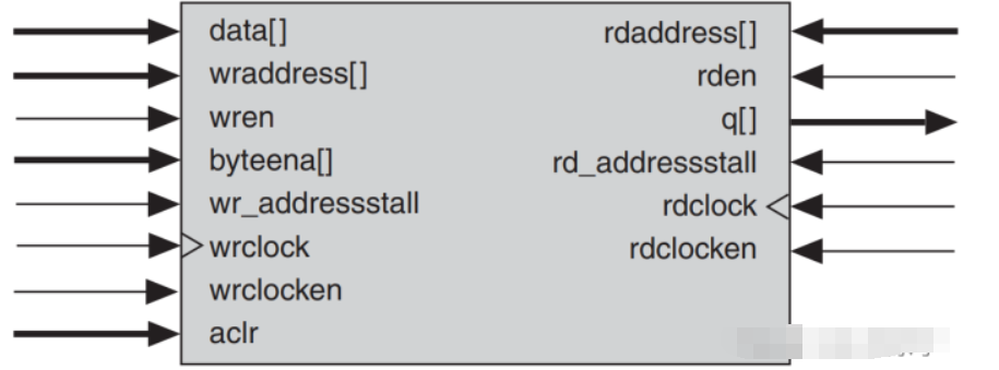

下图为简单双单端口RAM的端口框图。
图 19.1.1 简单双端口RAM端口框图
单端口RAM的端口描述如下:
data:RAM写数据端口;
wraddress:RAM写地址端口;
wren:写使能信号,高电平有效;
byteena:字节使能控制,该功能屏蔽了输入数据,这样仅写入数据中指定字节,未被写入的字节保留之前写入的值。当写入数据的位宽为16位、18位、32位和36位时,M9K模块将支持字节使能,wren信号以及字节byteena信号一起控制RAM模块的写操作。byteena信号在RAM IP核创建过程中是可选的,可选择是否使用字节使能控制功能。
wr_addressstall:写地址时钟使能控制,当wr_addressstall信号为高电平时,有效地址时钟使能就会保持之前的地址。wr_addressstall信号在RAM IP核创建过程中是可选的,可选择是否使用地址使能控制功能。
wrclock:写时钟;
wrclocken:写时钟使能信号,高电平有效;
aclr:异步复位信号,高电平有效;
rdaddress:RAM读地址端口;
rden:读使能信号,高电平有效;
q:从RAM中读出的数据;
rd_addressstall:读地址时钟使能控制,当rd_addressstall信号为高电平时,有效地址时钟使能就会保持之前的地址。rd_addressstall信号在RAM IP核创建过程中是可选的,可选择是否使用地址使能控制功能。
rdclock:读时钟;
rdclocken:读时钟使能信号,高电平有效;

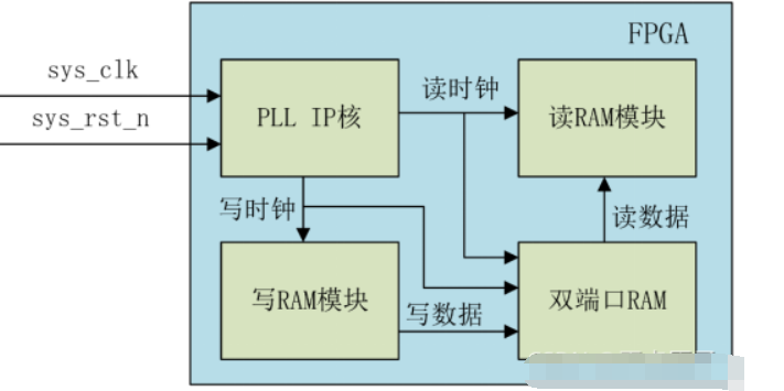

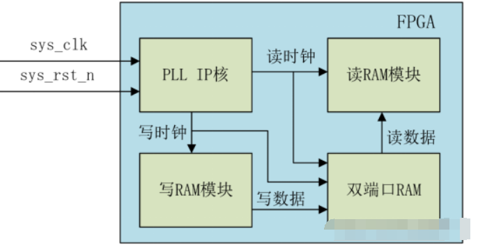

根据实验任务要求和模块化设计的思想,我们需要如下5个模块:简单双端口RAM模块、写RAM模块、读RAM模块、PLL IP核模块以及顶层模块,顶层模块例化其余模块实现前四个模块的数据交互。由于双端口RAM多用于跨时钟域信号的处理,所以本实验我们使用两个不同的时钟分别作为RAM的写时钟和读时钟,这两个时钟由PLL IP核生成,输出的时钟分别是50Mhz和25Mhz。系统的功能框图如下所示:
图 19.4.1 IP核之双端口RAM IP核系统框图
由上图可知,PLL IP核输出两个时钟,分别作为写RAM模块和读RAM模块的时钟;写RAM模块负责向RAM中写入数据,而读RAM模块负责从RAM中读出数据。和“IP核之单端口RAM实验”不同的是,本次试验只在上电后写入一次,然后不断地从RAM中读出数据。

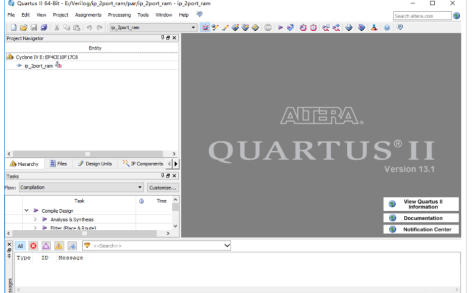

首先创建一个名为ip_2port_ram的工程,在这里我们就不再给出Quartus II软件创建工程的详细过程,如果大家对Quartus II软件的创建过程还不熟悉的话,可以参考“第四章 Quartus II软件的安装和使用”章节中的Quartus II软件的使用部分。新建后的工程如下图所示:
图 19.4.2工程新建完成页面

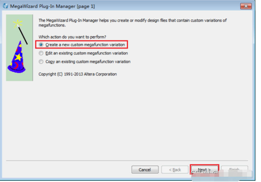

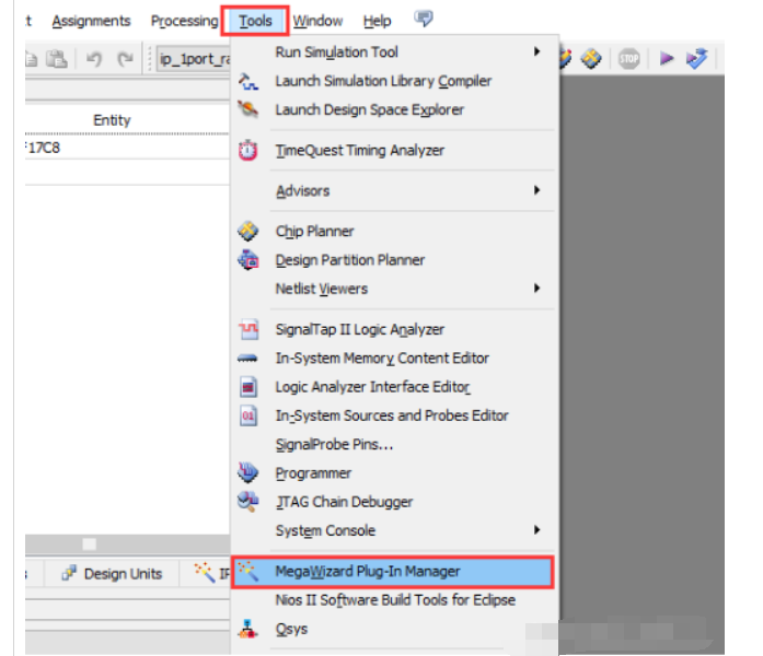

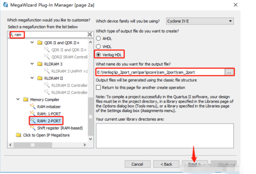

创建好了工程以后,接下来我们创建RAM IP核。我们在Quartus II软件的菜单栏中找到【Tools】→【MegaWizard Plug-In Manager】按钮并点击打开,Tool工具栏打开页面及打开后弹出的页面如图 18.4.2和图 18.4.3所示。
图 19.4.3 工具栏打开IP核页面
图 19.4.4 创建IP核向导页面
在该页面中,可以看到有三个选项,第一个是创建一个新的IP核,第二个是编辑一个已经创建好的IP核,第三个是复制一个已经创建好的IP核。因为我们这里是首次创建IP核,因此直接选择默认的第一个选项,然后点击【Next>】,进入下图所示页面。
图 19.4.5 选择RAM:2-PORT IP核页面
在该页面中,我们在Memory Compiler下找到RAM:2-PORT,单击选中它,然后我们需要为RAM IP核选择保存的路径及名称。首先大家在工程所在路径par文件夹下创建一个文件夹ipcore,由于本次实验会用到多个IP核,为了方便管理IP核,我们在ipcore文件夹下创建一个ram_2port文件夹,用于存放RAM IP核(如果之前没有创建ipcore和ram_2port文件夹的话)。
然后在“What name do you want for the output file”一栏中输入IP存放的路径及名称,这里我们命名为ram_2port并且选择创建的IP核代码为Verilog HDL。完成这些设置以后,我们点击【Next>】,进入下图所示页面。

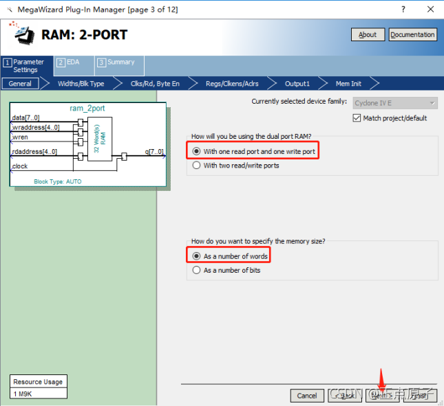

“How will you be using the dual port RAM?”:用于指定双端口RAM的类型,第一个选项选择简单双端口RAM,第二个选项选择真双端口RAM,此处选择第一个(With one read prot and one write port)。
“How do you want to specify the memory size?”:用于指定存储器大小,第一个选项以“word”为单位,第二个选项以“bit”为单位,此处选择第一个(As a number of words);

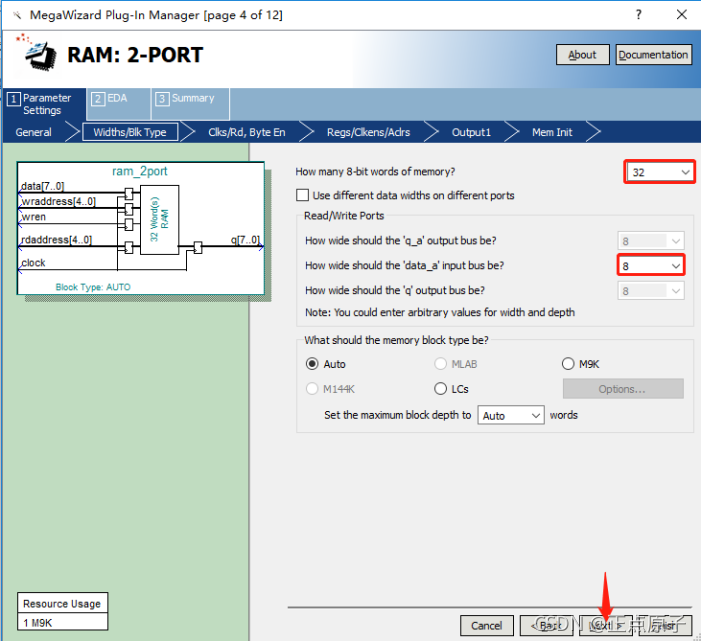

图 19.4.7 RAM存储深度、位宽配置页面
“How many 8-bit words of memory?”:用于设置RAM的存储深度,此处设置为32。
“How wide should the ‘data_a’ input bus be?”:用于RAM的数据位宽,此处设置为8;
其余设置保持默认即可,配置完成后,我们就可以点击【Next】,进入下图所示页面。

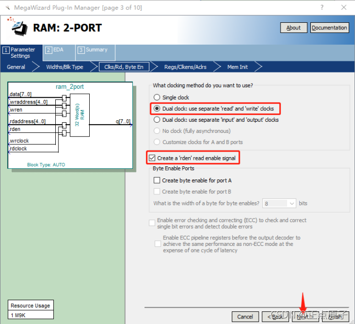

图 19.4.8 RAM时钟、读使能配置页面
“What clocking method do you want to use?”:用于设置双端口RAM的时钟,此处选择第二个(Dual clock:use separate ‘read’ and ‘write’ clocks),即写端口和读端口选择独立的时钟。
“Create a ‘rden’ read enable signal”:选择是否勾选读使能信号,如果不勾选则一直在读,此处勾中这个选项。

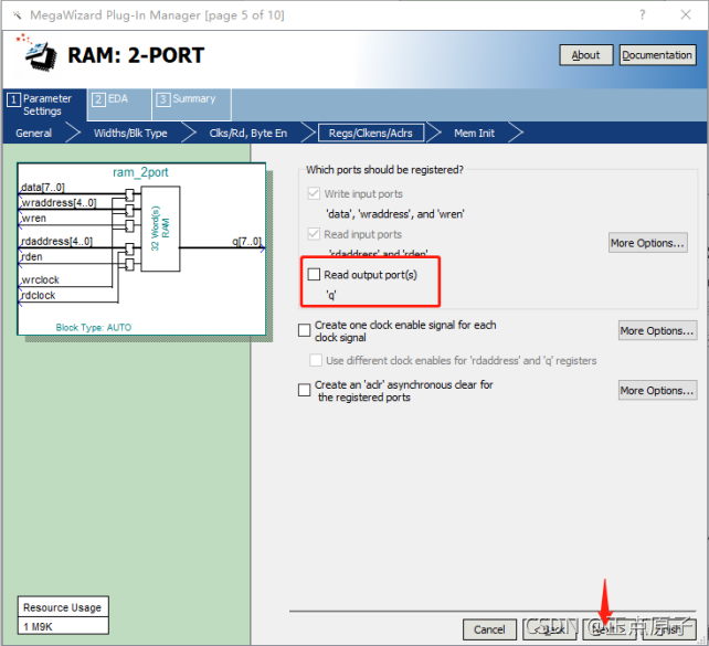

图 19.4.9 RAM 输出寄存器配置
Read output port(s) ‘q’:选择是否寄存输出信号q,如果选中的话,从RAM中读到的q会多延时一个时钟周期输出,此处不勾选。

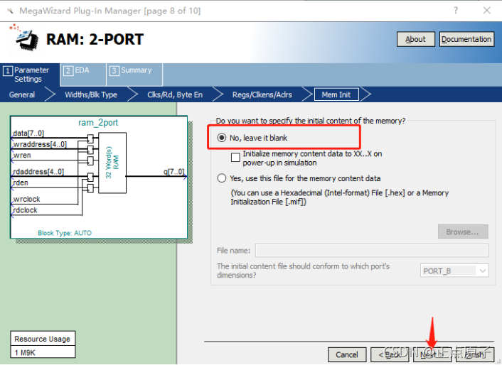

图 19.4.10 RAM初始化配置
从该页面中,我们可以看出,该页面就是对RAM初始化页面。需要注意的是,后面我们还会学习ROM IP核的创建过程,这里和ROM IP核不同的是,ROM IP核不能设置为 No,只能设置为Yes,而我们的 RAM IP 核,我们可以设置为空,也可以进行初始化。在这里我们保持默认设置即可,直接点击【Next】,进入下图所示页面。

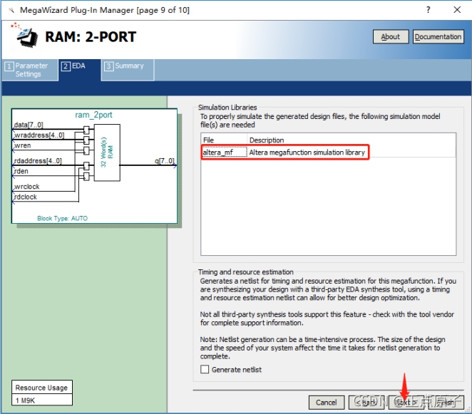

图 19.4.11 EDA的配置页面
从该页面中,我们可以看出,如果我们想要仿真RAM IP核,那么我们需要添加altera_mf仿真库。如果我们想要将此RAM IP核用在其他的EDA工具上,我们可以通过选择Generate netlist这个选项来生成IP_syn.v文件,用于其他的EDA工具中。这里需要注意的是,并不是所有的第三方 EDA工具都支持。在这里直接点击【Next】,进入下图所示页面。

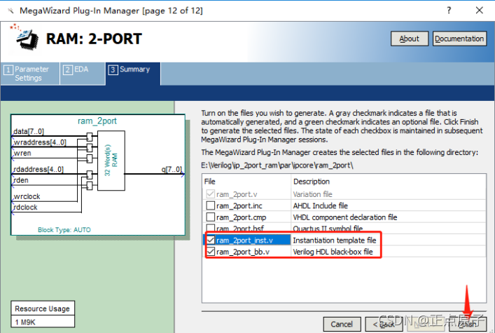

此处勾选ram_2port_inst.v和ram_2port_bb.v,方便对IP核的例化,然后我们点击【Finish】完成整个IP核的创建。接下来Quartus II软件会在ipcore文件夹下创建RAM IP核生成的文件,然后询问我们是否添加至工程,点击“YES”按钮将生成的IP核添加至工程,如下图所示页面。

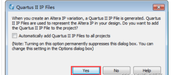

图 19.4.13 IP核添加至工程确认界面

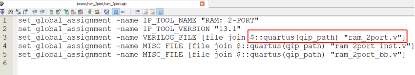

接下来返回到工程界面,在File界面里,我们可以看到生成的ram_2port.qip和ram_2port.v已经添加到工程中。qip是Quartus IP的缩写,我们打开qip的文件可以看到如下图所示的脚本代码。
图 19.4.14 ram_2port.qip文件内容
上图中红色框标注的意思是把ram_2port.v文件添加到工程,如果大家在添加IP核后工程里面只有ram_2port.qip文件,而没有ram_2port.v的话也没有关系,工程中只添加ram_2port.qip文件也是可以的。

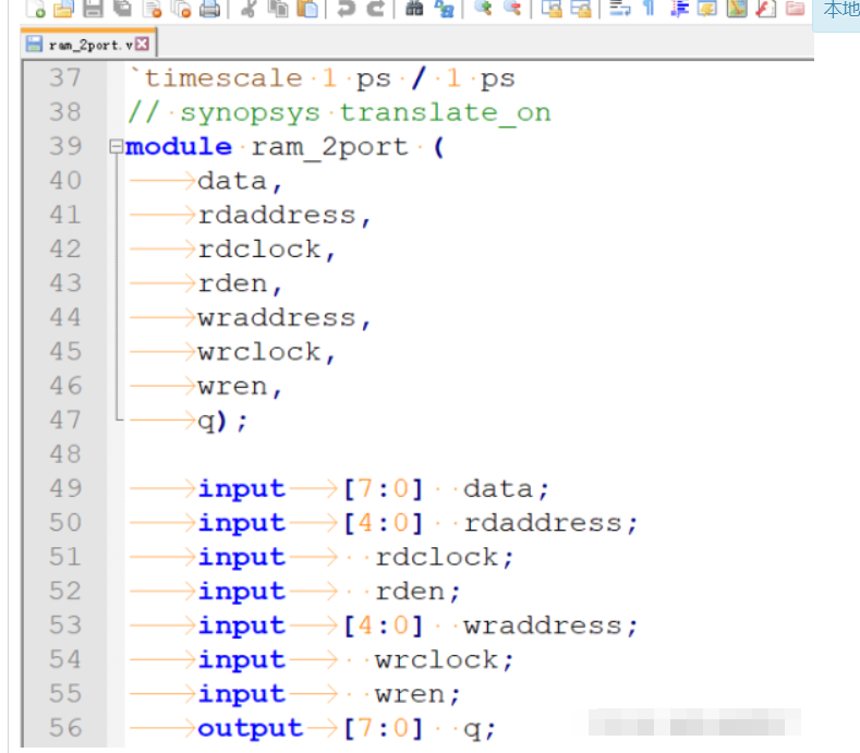

添加完RAM IP核后,可以在IP核所在的路径下打开ram_2port.v代码,如下图所示。
图 19.4.15 RAM IP核添加至工程界面
上图中我们可以看到,ram_2port模块的端口分别为:data(ram写数据)、rdaddress(ram读地址)、rdclock(ram读时钟)、rden(ram读使能信号)、wraddress(ram写地址)、wrclock(ram写时钟)、wren(ram写使能信号)和q(ram读出的数据)。当我们需要写入数据时,把wren信号拉高的同时,给出写地址(wraddress)和写数据(data),数据就会按照指定的地址写入对应的存储单元;当我们需要读数据时,把rden信号拉高,给出读地址(rdaddress),q(ram读出的数据)就会根据指定的地址输出对应存储单元的数据。

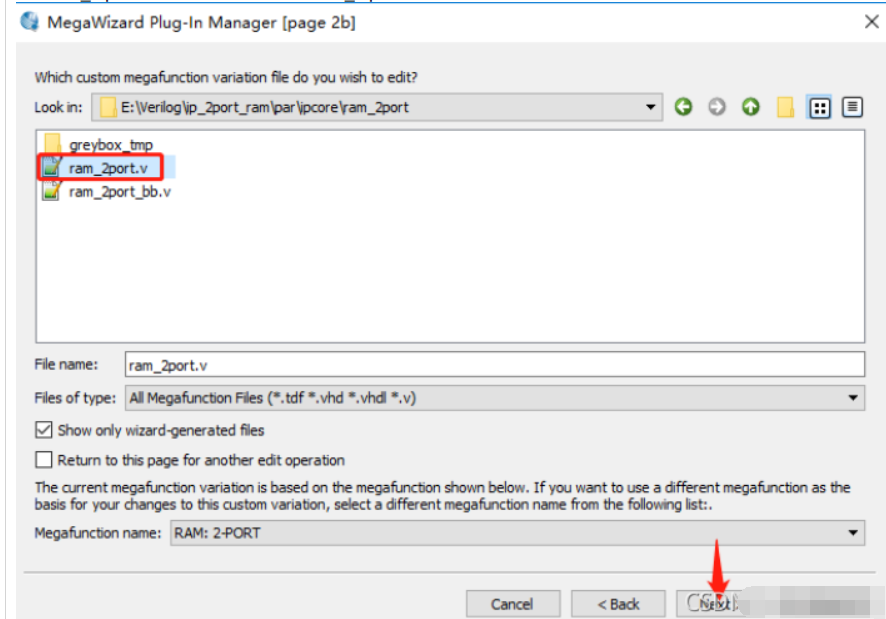

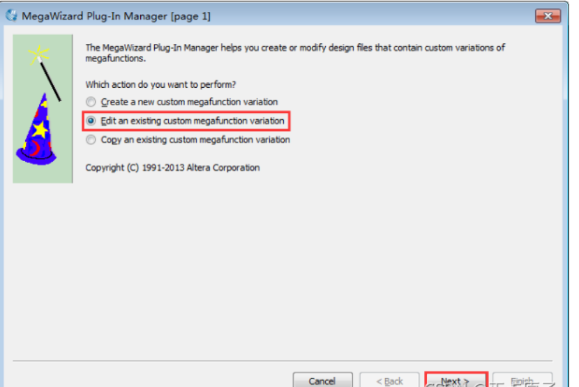

至此,RAM IP核的创建已经全部完成,如果需要修改IP核的话,点击在Quartus II软件的菜单栏中找到【Tools】→【MegaWizard Plug-In Manager】按钮并点击打开,下图为打开后的页面。
图 19.4.16 修改IP核页面
和我们第一次创建IP核不同的是,这一次我们选择第二个选项,修改已经存在的IP核,然后点击【Next>】,进入选择IP核路径页面,双击ipcore文件夹,进入下图所示页面。然后双击ram_2port.v文件或者选中ram_2port.v文件,点击【Next>】开始重新配置RAM IP核。
图 19.4.17 选择需要修改的IP核路径页面

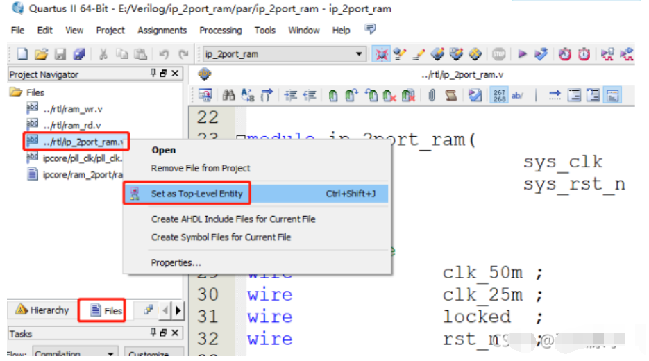

ip_2port_ram模块添加至工程后,如果工程名字和ip_2port_ram模块名字不一致的话,必须先将ip_2port_ram模块设置为顶层模块,设置方法是右键选择ip_2port_ram.v文件,点击Set as Top-Level Entity。
图 19.4.18 ip_2port_ram设置为顶层文件

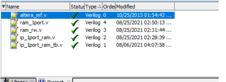

需要注意的是,对IP核的仿真需要在Modeslim工程中添加altera_mf文件仿真库,仿真库的路径在Quartus II软件的安装路径下,路径为:D:altera13.1quartusedasim_libaltera_mf.v(如果大家把Quartus安装在其它磁盘,可在对应的安装路径下找到仿真库文件)。建议大家把alerta_mf文件拷贝到工程的simtb文件夹下,方便添加至工程。工程创建完成后,把ip_2port_ram_tb.v文件、ip_2port_ram.v文件、ram_wr.v文件、ram_rd.v文件、ram_2port.v文件和altera_mf文件添加至工程,然后编译各个文件(注意altera_mf文件编译时间较长),编译后的工程界面如下图所示:
图 19.4.20 Modelsim工程界面

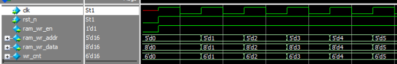

接下来就可以开始仿真了,仿真过程这里不再赘述,下图为Modelsim仿真的波形图。
图 19.4.21 Modelsim写数据仿真波形

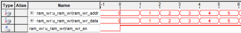

由上图可以看到,ram_wr_en信号拉高,说明此时是对ram进行写操作。ram_wr_en信号拉高之后,地址和数据都是从0开始累加,也就说当ram地址为0时,写入的数据也是0;当ram地址为1时,写入的数据也是1,我们总共向ram中写入32个数据。

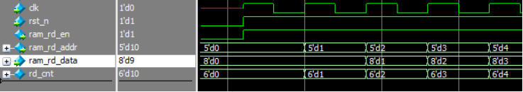

下图为读ram数据时Modelsim仿真的波形图。
图 19.4.22 Modelsim读数据仿真波形

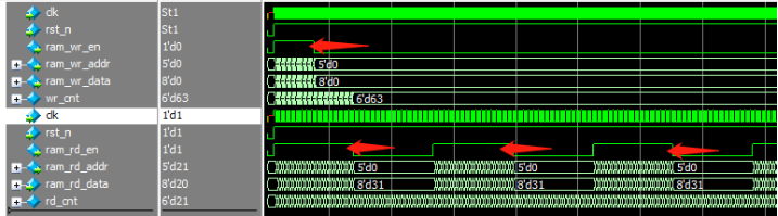

由上图可以看到,ram_rd_en信号拉高,说明此时是对ram进行读操作。ram_rd_en(读使能)信号拉高之后,ram_addr从0开始增加,也就是说从ram的地址0开始读数据;ram中读出的数据ram_rd_data在延时一个时钟周期之后,开始输出数据,输出的数据为0,1,2……,和我们写入的值是相等的,也就是说,我们创建的RAM IP核从仿真结果上来看是正确的。
接下来再看一张整体的仿真运行图。
图 19.4.23 整体仿真运行图
由上图可知,我们只在开始时写入一次,随后不再写入,而是每隔一段时间读取一次。

ram_wr_en信号拉高之后,地址和数据都是从0开始累加,也就说当ram地址为0时,写入的数据也是0;当ram地址为1时,写入的数据也是1。我们可以发现,上图中的数据变化和Modelsim仿真软件仿真的波形是一致的。需要注意的是,由于写操作在上电后只运行一次,需要设置ram_wr_en的上升沿为触发条件,并按下电源复位按键即可捕获到波形。

wrclock:写时钟;
aclr:异步复位信号,高电平有效;
rdaddress:RAM读地址端口;
rden:读使能信号,高电平有效;
q:从RAM中读出的数据;
rdclock:读时钟;
图 19.4.2工程新建完成页面
图 19.4.3 工具栏打开IP核页面
图 19.4.4 创建IP核向导页面
图 19.4.10 RAM初始化配置
图 19.4.11 EDA的配置页面
图 19.4.12 Summary 的配置页面
图 19.4.16 修改IP核页面
接下来再看一张整体的仿真运行图。
图 19.4.23 整体仿真运行图

图 19.5.1写ram数据SignalTap波形图
