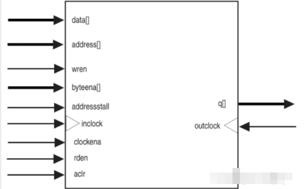

下图为单端口RAM的端口框图。
图 18.1.1 单端口RAM端口框图
单端口RAM的端口描述如下:
data:RAM写数据端口;
address:RAM读写地址端口,对于单口RAM来说,读地址和写地址共用同一组地址;
wren:写使能信号,高电平有效;
byteena:字节使能控制,该功能屏蔽了输入数据,这样仅写入数据中指定字节,未被写入的字节保留之前写入的值。当写入数据的位宽为16位、18位、32位和36位时,M9K模块将支持字节使能,wren信号以及字节byteena信号一起控制RAM模块的写操作。byteena信号在RAM IP核创建过程中是可选的,可选择是否使用字节使能控制功能。
addressstall:地址时钟使能控制,当addressstall信号为高电平时,有效地址时钟使能就会保持之前的地址。addressstall信号在RAM IP核创建过程中是可选的,可选择是否使用地址使能控制功能。
clockena:时钟使能控制,高电平有效;
rden:读使能信号,高电平有效;
aclr:异步复位信号,高电平有效;
q:从RAM中读出的数据;
inclock、outclock:单端口RAM支持输入与输出时钟模式和单时钟模式。在输入与输出时钟模式下,输入时钟控制存储器模块的所有输入寄存器,其中包括数据、地址、byteena、wren以及rden寄存器;输出时钟控制数据输出寄存器。在单时钟模式下,没有inclock信号与outclock信号,只有一个clock信号,可以通过单时钟以及时钟使能来控制M9K存储器模块中的所有寄存器。

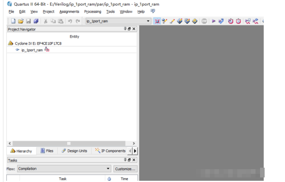

首先创建一个名为ip_1port_ram的工程,在这里我们就不再给出Quartus II软件创建工程的详细过程,如果大家对Quartus II软件的创建过程还不熟悉的话,可以参考“第四章 Quartus II软件的安装和使用”章节中的Quartus II软件的使用部分。新建后的工程如下图所示:
图 18.4.1工程新建完成页面

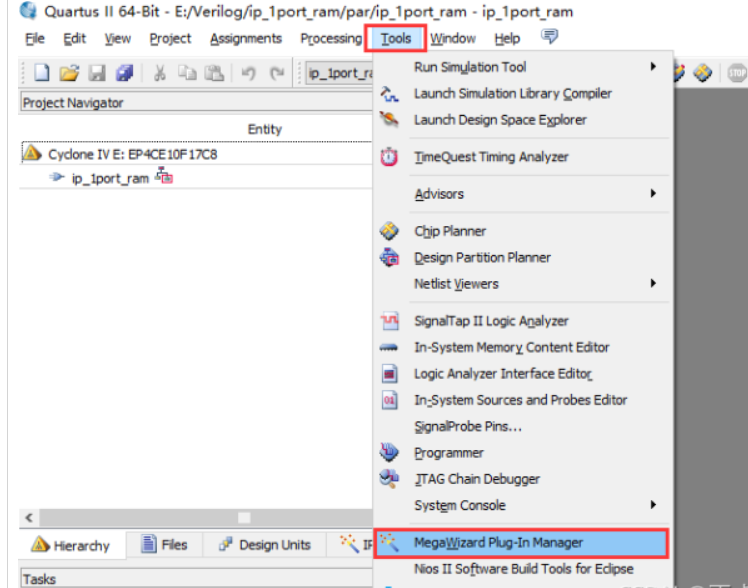

创建好了工程以后,接下来我们创建RAM IP核。我们在Quartus II软件的菜单栏中找到【Tools】→【MegaWizard Plug-In Manager】按钮并点击打开,Tool工具栏打开页面及打开后弹出的页面如图 18.4.2和图 18.4.3所示。

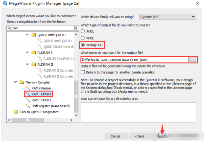

在该页面中,可以看到有三个选项,第一个是创建一个新的IP核,第二个是编辑一个已经创建好的IP核,第三个是复制一个已经创建好的IP核。因为我们这里是首次创建IP核,因此直接选择默认的第一个选项,然后点击【Next>】,进入如图 18.4.4所示页面。
图 18.4.4 选择ALTPLL IP核页面

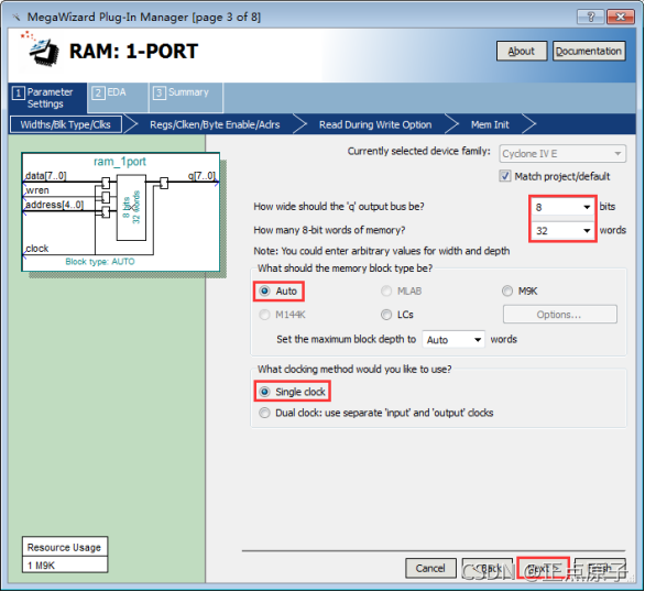

在该页面中,我们在Memory Compiler下找到RAM:1-PORT,单击选中它,然后我们需要为RAM IP核选择保存的路径及名称,首先大家先在工程所在路径par文件夹下创建一个文件夹ipcore,用于存放工程中用到的IP核(如果之前没有创建ipcore文件夹的话),然后在“What name do you want for the output file”一栏中输入IP存放的路径及名称,这里我们命名为ram_1port并且选择创建的IP核代码为Verilog HDL。完成这些设置以后,我们点击【Next>】,进入如图 18.4.5所示页面。

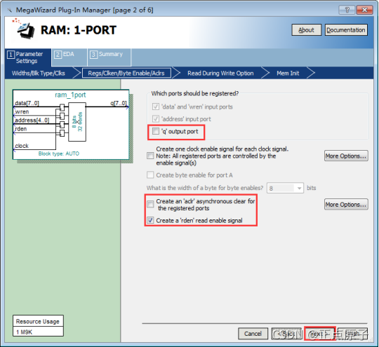

图 18.4.5 RAM IP核参数配置页面
“How wide should the ‘q’ output bus be?”:用于指定输出数据端口的位宽,我们这里保持默认,选择8bit;
“How many 8-bit words of memory?”:用于指定存储器的容量大小,我们这里选择存储容量为32words;
“What should the memory block type be?”:用于指定实现存储器使用的存储块类型,具体可选值与使用的 FPGA 芯片型号有关,一般选择默认AUTO就可以了;
“What clocking method would you like to use?”:用于指定使用的时钟模式,可选择单时钟和双时钟,一般对于单口ram选择单时钟就可以了。
然后我们直接点击【Next>】,进入如图 18.4.6所示页面。
图 18.4.6 寄存输出、读使能等信号设置页面
在该页面中,我们取消选中q输出端口,否则读出的数据会多延时一个时钟周期;aclr信号用于复位RAM中的数据,由于本次实验不需要对RAM中的数据清零,所以这里没有选中aclr信号;然后我们添加了一个rden读使能信号,读使能是高电平有效的,用于控制数据的输出。该信号配置完成后,我们就可以点击【Next】,进入如图 18.4.7所示页面。

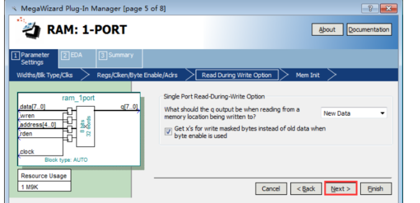

图 18.4.7 写入数据时读数据输出选项页面
该页面指定在对RAM进行写操作时,读数据输出选择,可选项包括新数据(New Data)和不关心(Don’t Care),默认选项为 New Data,也即在写数据的同一个时钟周期的上升沿新数据可用;如果选择 Don’t Care,存储器输出不确定。我们保持默认设置即可,直接点击【Next】,进入如图 18.4.8所示页面。

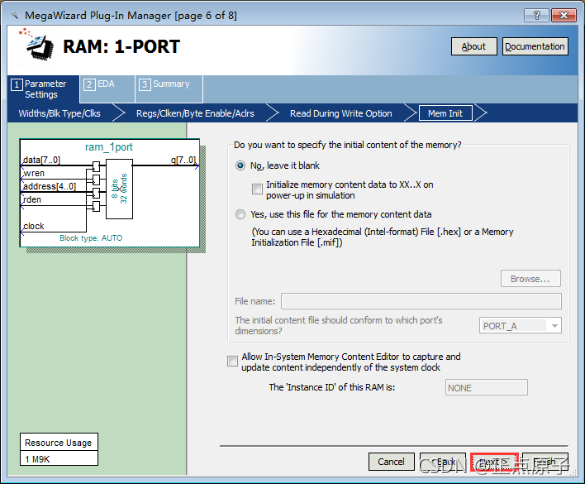

图 18.4.8 RAM初始化页面
从该页面中,我们可以看出,该页面就是对RAM初始化页面。需要注意的是,后面我们还会学习ROM IP核的创建过程,这里和ROM IP核不同的是,ROM IP核不能设置为 No,只能设置为Yes,而我们的 RAM IP 核,我们可以设置为空,也可以进行初始化。在这里我们保持默认设置即可,直接点击【Next】,进入如图 18.4.9所示页面。

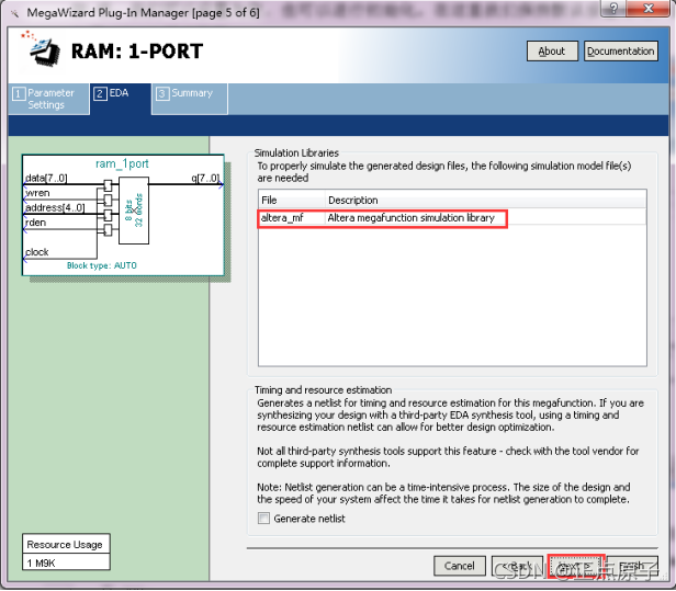

图 18.4.9 EDA的配置页面
从该页面中,我们可以看出,如果我们想要仿真RAM IP核,那么我们需要添加 altera_mf仿真库。如果我们想要将此RAM IP核用在其他的EDA工具上,我们可以通过选择Generate netlist这个选项来生成IP_syn.v文件,用于其他的EDA工具中。这里需要注意的是,并不是所有的第三方 EDA工具都支持。在这里直接点击【Next】,进入如图 18.4.10所示页面。

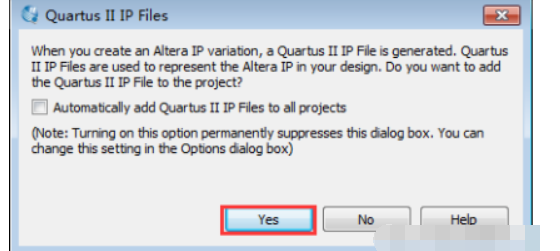

然后我们点击【Finish】完成整个IP核的创建。接下来Quartus II软件会在ipcore文件夹下创建RAM IP核生成的文件,然后询问我们是否添加至工程,点击“YES”按钮将生成的IP核添加至工程,如图 18.4.11所示页面。
图 18.4.11 IP核添加至工程确认界面

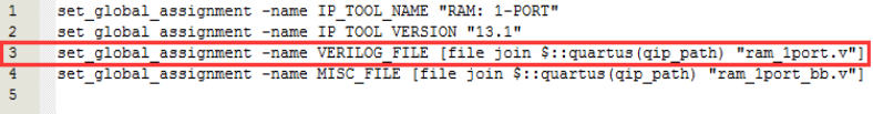

接下来返回到工程界面,在File界面里,我们可以看到生成的ram_1port.qip和ram_1port.v已经添加到工程中。qip是Quartus IP的缩写,我们打开qip的文件可以看到如图 18.4.12所示的脚本代码。
图 18.4.12 ram_1port.qip文件内容
上图中红色框标注的意思是把ram_1port.v文件添加到工程,如果大家在添加IP核后工程里面只有ram_1port.qip文件,而没有ram_1port.v的话也没有关系,工程中只添加ram_1port.qip文件也是可以的。

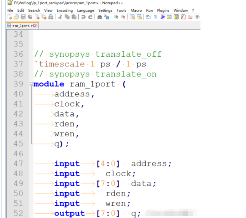

添加完RAM IP核后,可以在IP核所在的路径下打开ram_1port.v代码,如图 18.4.13所示。
图 18.4.13 RAM IP核添加至工程界面
上图中我们可以看到,ram_1port模块的端口分别为:address(ram读写地址)、clock(ram读写驱动时钟)、data(ram写数据)、rden(ram读使能信号)、wren(ram写使能信号)和q(ram读出的数据),其中读地址和写地址都是共用address地址线的。当我们需要写入数据时,把wren信号拉高的同时,给出地址(address)和写数据(data),数据就会按照指定的地址写入对应的存储单元;当我们需要读数据时,把rden信号拉高,给出地址(address),q(ram读出的数据)就会根据指定的地址输出对应存储单元的数据。

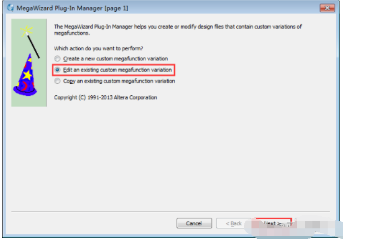

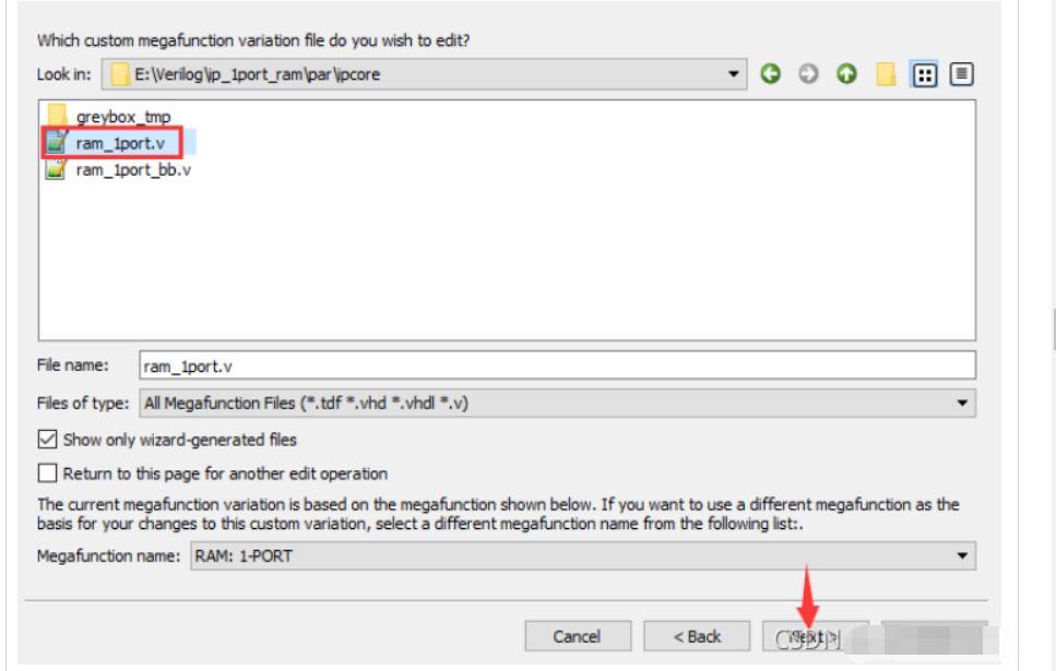

至此,RAM IP核的创建已经全部完成,如果需要修改IP核的话,点击在Quartus II软件的菜单栏中找到【Tools】→【MegaWizard Plug-In Manager】按钮并点击打开,图 18.4.14为打开后的页面。
图 18.4.14 修改IP核页面
和我们第一次创建IP核不同的是,这一次我们选择第二个选项,修改已经存在的IP核,然后点击【Next>】,进入选择IP核路径页面,双击ipcore文件夹,进入如图 18.4.15所示页面。然后双击ram_1port.v文件或者选中ram_1port.v文件,点击【Next>】开始重新配置RAM IP核。
图 18.4.15 选择需要修改的IP核路径页面

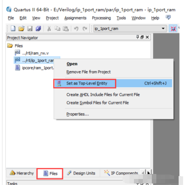

ip_1port_ram模块添加至工程后,如果工程名字和ip_1port_ram模块名字不一致的话,必须先将ip_1port_ram模块设置为顶层模块,设置方法是右键选择ip_1port_ram.v文件,点击Set as Top-Level Entity。
图 18.4.16 ip_1port_ram设置为顶层文件

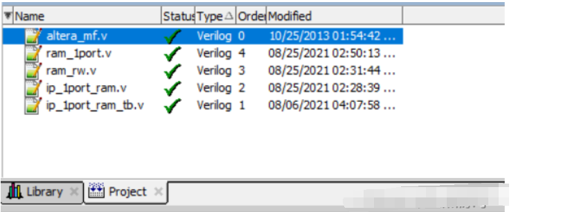

需要注意的是,对IP核的仿真需要在Modeslim工程中添加altera_mf文件仿真库,仿真库的路径在Quartus II软件的安装路径下,路径为:D:altera13.1quartusedasim_libaltera_mf.v(如果大家把Quartus安装在其它磁盘,可在对应的安装路径下找到仿真库文件)。建议大家把alerta_mf文件拷贝到工程的simtb文件夹下,方便添加至工程。工程创建完成后,把ip_1port_ram_tb.v文件、ip_1port_ram.v文件、ram_rw.v文件、ram_1port.v文件和altera_mf文件添加至工程,然后编译各个文件(注意altera_mf文件编译时间较长),编译后的工程界面如图 18.4.18所示:
图 18.4.18 Modelsim工程界面

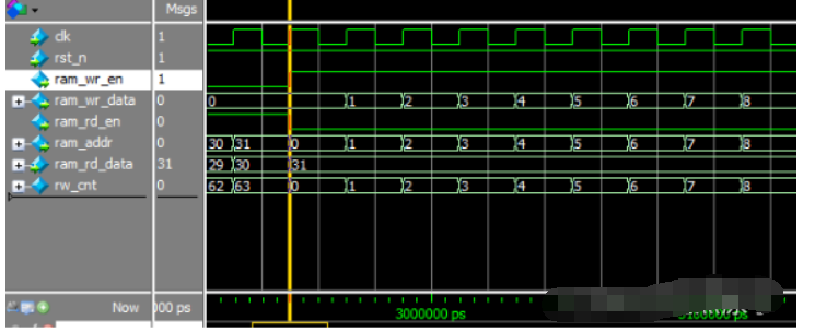

图 18.4.19 Modelsim写数据仿真波形
由上图可以看到,ram_wr_en信号拉高,ram_rd_en信号拉低,说明此时是对ram进行写操作。ram_wr_en信号拉高之后,地址和数据都是从0开始累加,也就说当ram地址为0时,写入的数据也是0;当ram地址为1时,写入的数据也是1,我们总共向ram中写入32个数据。

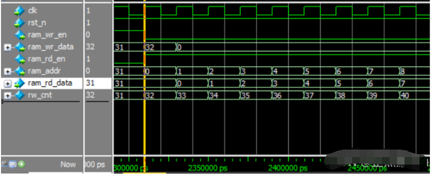

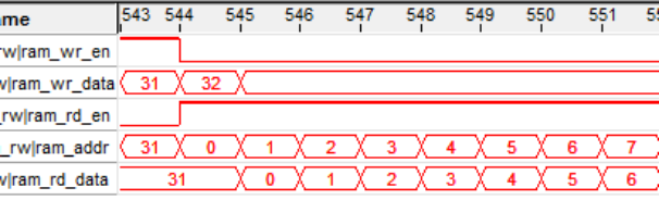

下图为读ram数据时Modelsim仿真的波形图。
图 18.4.20 Modelsim读数据仿真波形
由上图可以看到,ram_rd_en信号拉高,ram_wr_en信号拉低,说明此时是对ram进行读操作。ram_rd_en(读使能)信号拉高之后,ram_addr从0开始增加,也就是说从ram的地址0开始读数据;ram中读出的数据ram_rd_data在延时一个时钟周期之后,开始输出数据,输出的数据为0,1,2……,和我们写入的值是相等的,也就是说,我们创建的RAM IP核从仿真结果上来看是正确的。

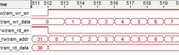

接下来我们使用SignalTap II软件对RAM IP核进行调试,首先我们在Quartus II软件中创建一个SignalTap II调试文件,我们将ram_wr_en、ram_rd_en、ram_addr、ram_wr_data和ram_rd_data这五个信号添加至SignalTap II调试文件中,下图为SignalTap软件采集到的波形图。
图 18.5.1写ram数据SignalTap波形图
ram_wr_en信号拉高之后,地址和数据都是从0开始累加,也就说当ram地址为0时,写入的数据也是0;当ram地址为1时,写入的数据也是1。我们可以发现,上图中的数据变化和Modelsim仿真软件仿真的波形是一致的。
