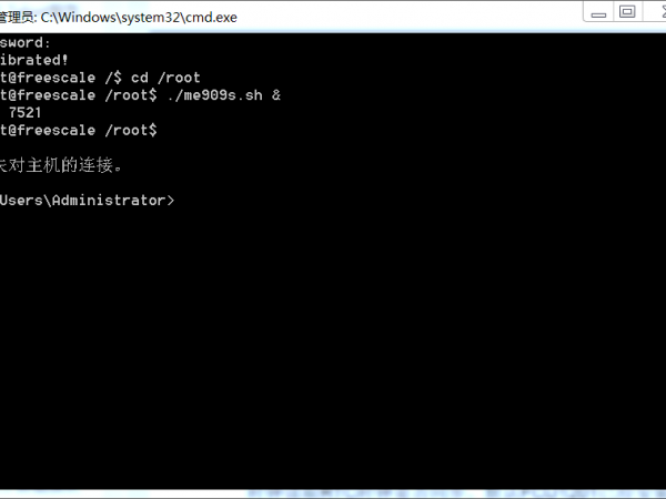

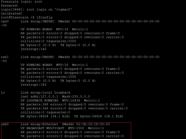

您好,我在fcu1201 4G模块测试时有异常情况,描述如下:
首先我确保设备已经开机供电,主天线副天线已经正确插入,SIM卡已经在卡槽,且SIM卡功能完好。然后我运行说明书中的./me909s.sh& .设备并没有正确的分配到地址。具体请查看图片。

您需要断掉以太网和wifi才能用4g功能,不要在使用telnet服务等网络功能的同时使用4g。
举报
宣苗
2022-1-10 14:05:22
您用的是4g天线吗,wifi天线应该不行
