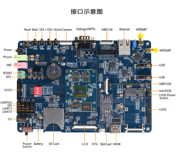

touch和display是共用LCD的排线吗
可能是什么原因?
感觉和硬件有关。Android5.1 和Linux都烧录过,但是touch就是失效。刚刚开机过程有i2c错误。
我有PCBdoc和schdoc,但是没有AD软件。
touch和display是同一个排线码?共用LCD的排线?

我手上的是OK6818,安卓接鼠标可以操作,或者Vysor。display没问题,是Touch有问题。板子是公司买来学习用的。

我的LCD是7寸1024X600 电容屏,也碰到同样的问题,废了两天的劲,终于解决了,解决过程如下,看看能不能有所帮助。
1、用SDCard重新烧写eMMC,烧写完毕后,切换到eMMC启动模式
2、准备好串口终端,打开电源开关,快速点击空格键,进入uboot模式。
3、选择相应的LCD和触摸方式,选择复位键重启(输入boot启动linux不行)
4、linux启动后,LCD屏幕上会出现屏幕校准界面,屏幕可能是右上角会出现一个X,按顺序依次点击,会有五个X,四个角顺时针加屏幕中间。
