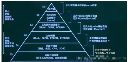

存储器被组织成金字塔形的层次结构:
存储器自上而下,组成6个层次结构,依次变得更慢、访问效率更低、容量更大、每字节的造价更便宜。
如图所示:

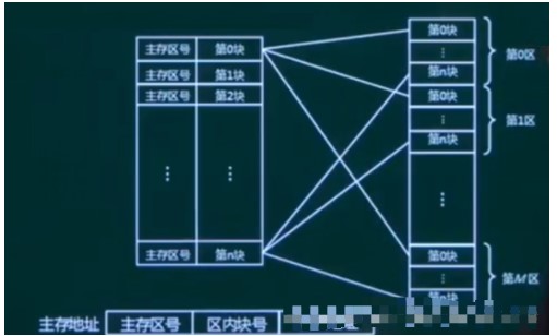

一、直接映像和变换
①主存储器中一块只能映像到Cache的一个特定的块中
②主存与缓存分成相同大小的数据块
③主存空间按缓存容量分成区,每一区的块数与缓存的总块数相等
④主存中某区的一块装入缓存时只能存入缓存中块号相同的位置
直接相联映射图
特点
①地址变换电路简单,访问速度快
②空间利用率低,冲突概率高
③对页面置换算法依赖度高,且Cache空间利用率低,命中率较低

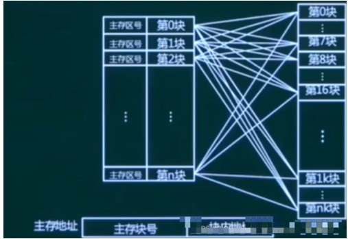

二、组相联映像和变换
①主存的任意一块可以映像到Cache中的任意一块的位置上
②主存与缓存分为大小相同的数据块
③主存的某一数据块可以装入缓存的任意一块空间中
组相联映射图
特点
①空间利用率高,命中率较高
②冲突概率低
③实现复杂,速度慢,适合小容量Cache

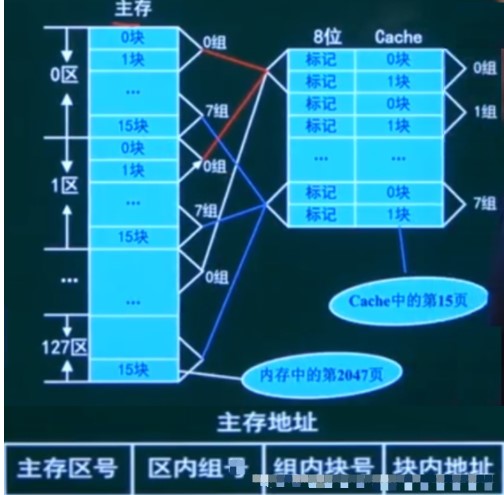

三、全相联映像和变换
①主存和Cache按同样大小分块
②Cache分为若干组,如两块一组,主存按Cache组数分区
③每个组采用直接映射方式(组间:直接相联映射)
④组内的块则采用全相联映像方式
全相联映射图
特点
①是直接映像和组相连映像的折中方式
②实现难度和造价要比直接映像方式高。
