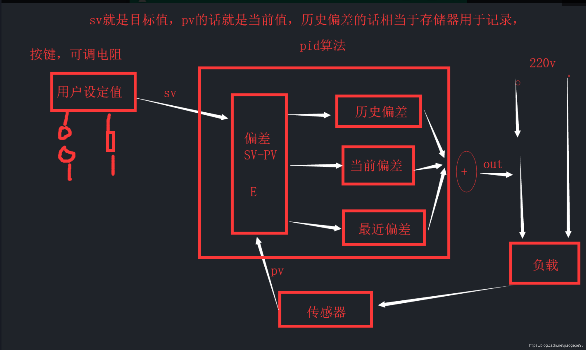

一.基本概述
pid((proportion integration differentiation)其实就是指比例,积分,微分控制)是一种控制方式 ,实际使用的时候就是量化出来的。是一种模糊控制, 在单片机中实际应用的时候需要操作定时器一起使用。

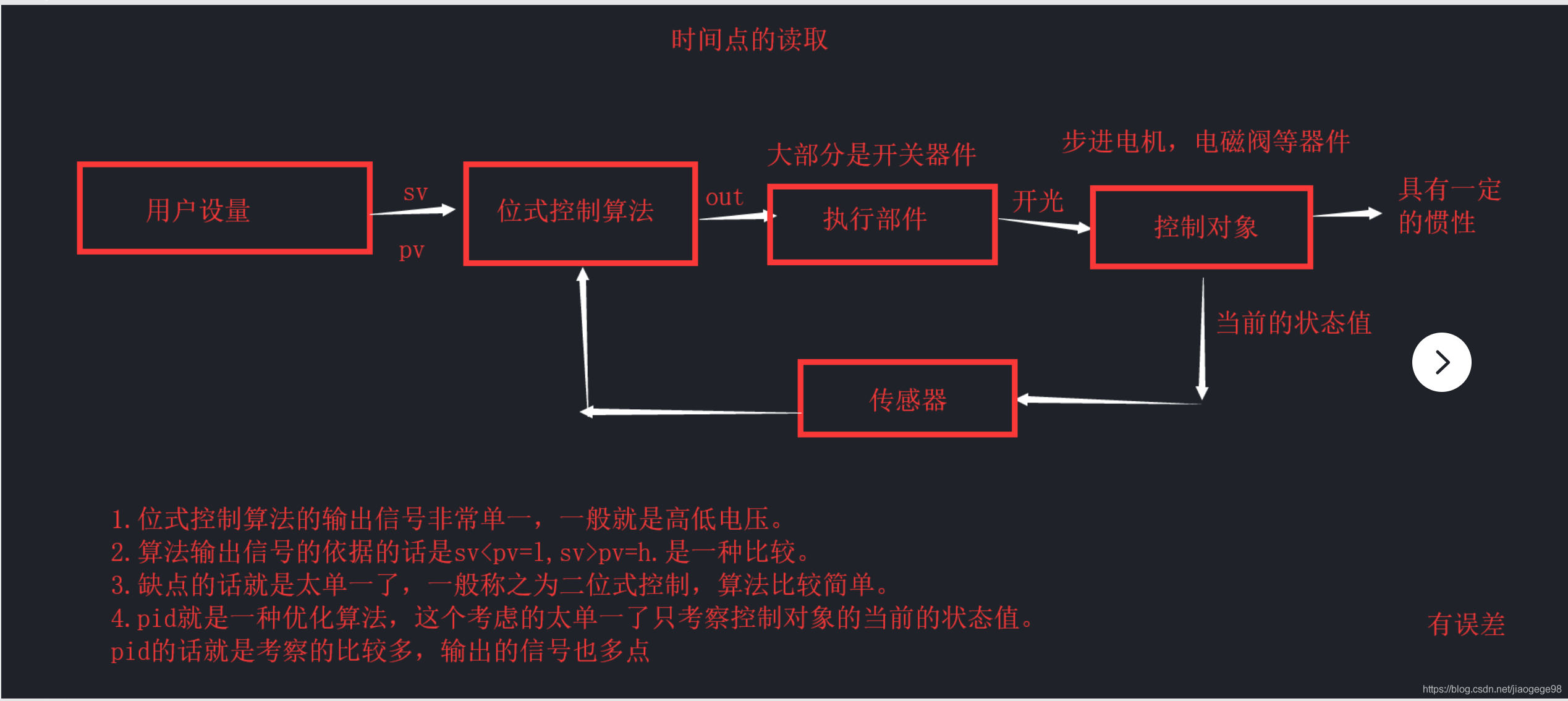

二.简单点的控制算法:位式控制算法
主要就是控制的时pwm的脉冲宽度 ,单片机的话时ms为单位。图片来说明:主要的描述也在框图中表示。
三.pid控制的实现
需要对负载传感器的值不断的进行检测,并且有的开关器件如可控硅二极管就可以运用在其中来进行控制(没有记忆功能的)。步进电机是具有记忆功能的控制。
算法的分析优点(把问题控制在没有发送之前就进行控制) 1.开机以来传感所有采样点的数据序列X1。。。。Xk (离散化的书写) 2. 分析采样点的数据序列 ,可以挖掘出来三方面的信息

四.pid的数学模型
数学模型的话就是把三种控制起来的值加在一起就是得到的公式。 PID=Pout+Iout+Dout=(Kp
Ek+out)+(Kp
Sk+out)+(Kp*Dp+out)=Kp(Ek+Sk+Dk)+out 算出来的数值的就是用户来调整脉冲的宽度 。

六.小结
文字描述的较多看起来有点复杂,实际主要的思想在于框图里面。其他的只不过是对框图的理解以及计算。主要掌握的话还需要实际的操作可能会有不一样的理解。
Sv-Xk=Ek大小反应了目标值和设定值的偏差会有三种可能 (大,小,相等) , OUT=Kp
Ek(用来调整偏差值放大倍数,就是输出值) 这个就是
比例控制
(与差值成比例,差值大的化输出大) 计算出来的输出信号一般式pwm信号(双向可控硅的使用来控制)。 数值的话就用来控制脉冲的宽度 ,
缺点
在于Ek相等的时候输出信号就会等于0这样的话就没有控制信号了,相当于失去控制了因此的话就需要加一常数以至于能使用小信号控制POUT=Kp
Ek+out 。
只考虑现在,就是当下的情况。
