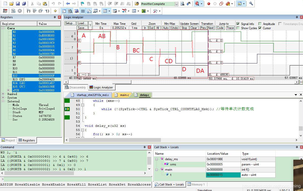

在使用ULN控制28BYJ-48步进电机的时候,采用1-2相8拍(天龙八步)控制步进电机运转时的波形如下:
八步波形图
图中已经标注出了一个周期中八步的执行过程:A相->AB相->B相->BC相->C相->CD相->D相->DA相。八步一个周期,周而复始进行。本篇拟采用STM32的定时器输出比较功能,通过控制捕获比较寄存器的值改变波形,从而影响IO口输出高低电平而控制步进电机运行。

配置TIM对应的四个ch通道TIMx_GPIO_Pinx,本篇中进行了宏定义,大家可以根据自己需求进行定义。
TIMx_PSC和TIMx_ARR为时基单元的控制,两个值一起控制了8步的一个周期,本篇进行了宏定义,方便修改进而更改一个周期的时间。
c1,c2,c3,c4保存了toggle的初始时机,PERIOD是8的宏定义。

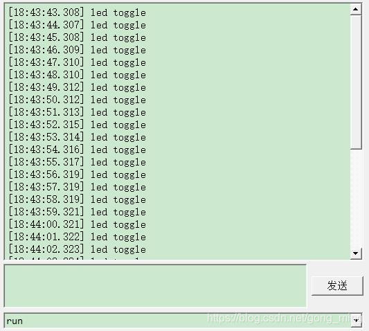

- 测试结果如图,电机运转的同时led灯闪烁同时串口输出。
