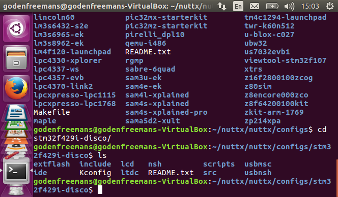

    “Canned” 配置在这个文件夹下:
         configs//
    这里我用的开发板是stm32f429i-disco,configs这个文件夹下就有,然后里面是。。。看样子文件有点多啊,LCD USB 。。。。先看看README:

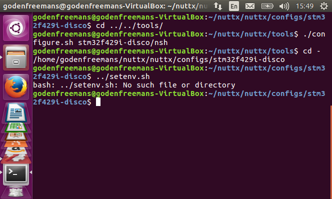

    配置,直接使用以下指令:  > cd tools >./configure.sh `STM32F429I-DISCO/` >cd - >. ./setenv.sh  subdir这个该怎么选啊。。无语了。。一个一个的来??仔细看了半天里面的文件,最后决定先用nsh这个文件夹。意思我猜是nuttx shell
    并没有什么提示出现。看样子运行成功了。

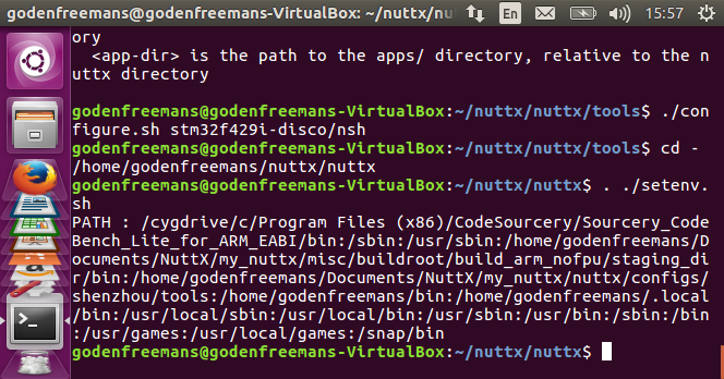

    喜闻乐见,找不到文件,好,cd - 是用来返回上次工作目录的,但是上次工作目录下根本没有这个文件。搜索一下,发现这个文件存在,但是都不在这个目录下。关掉终端,重新来一遍。
    找到原因,居然是从nuttx cd 到tools里去的,cd - 后正确的目录应该是 tools的上级目录nuttx,无语。。这里应该说标注一下的啊。

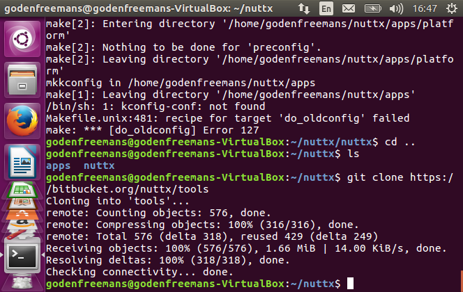

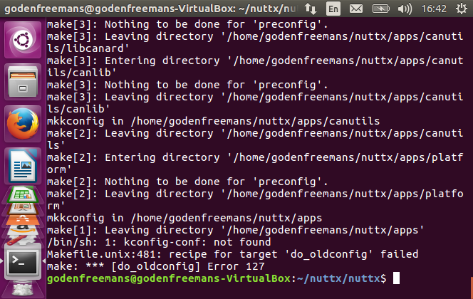

    刷新配置,这里需要我刷新么?通过查找,发现这个make oldconfig可以备份当前的 .config 而这个文件是由刚刚 configure.sh 拷贝过来的。那就来备份一下呗。
    真是好消息,kconfig-conf没有找到,看样子还是要安装刚刚那个mconf-based。好,在文档中寻找,提到这个kconfig在源tools下,git之。
         git clone https://bitbucket.org/nuttx/tools
    进去看看吧。。README
    好,看一看,主要内容就是编译:

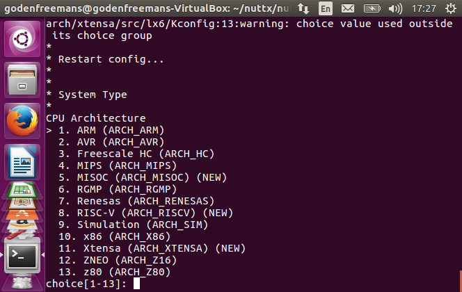

         make oldconfig
    呵呵,这下好了,是选目标板的,还是本机的?文档中说,输入?可以获得帮助。好,试一下。
         There is no help available for this option.
    好,这样的话,我就以为是目标板了,选arm
    回显有点多,看起来它自己选了很多选项:

    Build uClibc++ (must be installed) (UCLIBCXX) [N/y/?] n
    * Examples
    Arch Buttons example (EXAMPLES_ARCHBUTTONS) [N/y/?] (NEW)
    好,回来这个是按键例程。no。
    顺便,上面提到有个库叫 uClibc++ ,貌似nuttx的git里有这个列表,另开一个终端,git它。
         git clone https://bitbucket.org/nuttx/uclibc
    完成
         Buttons driver example (EXAMPLES_BUTTONS) [N/y/?] n
    Verify C++ cctype operations (EXAMPLES_CCTYPE) [N/y/?] (NEW)
    确认C++操作?,不开。
    * AT modem chat utility
    AT modem chat utility (EXAMPLES_CHAT) [N/y/?] n
    Config Data example / unit test (EXAMPLES_CONFIGDATA) [N/y/?] n
    C++ test program (EXAMPLES_CXXTEST) [N/y/?] n
    DHCP server example (EXAMPLES_DHCPD) [N/y/?] n
    ELF Loader Example (EXAMPLES_ELF) [N/y/?] n
    FTP client example (EXAMPLES_FTPC) [N/y/?] n
    FTP server example (EXAMPLES_FTPD) [N/y/?] n
    “Hello, World!” example (EXAMPLES_HELLO) [N/y/?] n
    “Hello, World!” C++ example (EXAMPLES_HELLOXX) [N/y/?] n
    USB HID keyboard example (EXAMPLES_HIDKBD) [N/y/?] n
    IGMP example (EXAMPLES_IGMP) [N/y/?] n
    JSON example (EXAMPLES_JSON) [N/y/?] n
    Keypad test example program (EXAMPLES_KEYPADTEST) [N/y/?] n
    Media test (EXAMPLES_MEDIA) [N/y/?] n
    Memory management example (EXAMPLES_MM) [N/y/?] n
    FreeModBus example (EXAMPLES_MODBUS) [N/y/?] n
    File system mount example (EXAMPLES_MOUNT) [N/y/?] n
    Basic nRF24L01 terminal (EXAMPLES_NRF24L01TERM) [N/y] n
    NuttShell (NSH) example (EXAMPLES_NSH) [Y/n/?] y
    C++ Initialization (EXAMPLES_NSH_CXXINITIALIZE) [Y/n/?] y
    NULL example (EXAMPLES_NULL) [N/y/?] n
    NXFFS file system example (EXAMPLES_NXFFS) [N/y/?] n
    NX graphics “Hello, World!” example (EXAMPLES_NXHELLO) [N/y/?] n
    NX graphics image example (EXAMPLES_NXIMAGE) [N/y/?] n
    NX graphics example (EXAMPLES_NX) [N/y/?] n
    NX graphics lines example (EXAMPLES_NXLINES) [N/y/?] n
    NxTerm example (EXAMPLES_NXTERM) [N/y/?] n
    NX graphics text example (EXAMPLES_NXTEXT) [N/y/?] n
    OS test example (EXAMPLES_OSTEST) [N/y/?] n
    PCA9635 PWM LED example (EXAMPLES_PCA9635) [N/y/?] n
    posix_spawn Unit Test (EXAMPLES_POSIXSPAWN) [N/y/?] n
    pppd client example (EXAMPLES_PPPD) [N/y/?] n
    RFID Read UID example (EXAMPLES_RFID_READUID) [N/y/?] n
    RGB LED Test (EXAMPLES_RGBLED) [N/y/?] n
    RGMP example (EXAMPLES_RGMP) [N/y/?] n
    Sendmail example (EXAMPLES_SENDMAIL) [N/y/?] n
    Serial Blaster example (EXAMPLES_SERIALBLASTER) [N/y/?] n
    Serial RX example (EXAMPLES_SERIALRX) [N/y/?] n
    Serial loopback example (EXAMPLES_SERLOOP) [N/y/?] n
    Segment LCD test (EXAMPLES_SLCD) [N/y/?] n
    SMART file system example (EXAMPLES_SMART) [N/y/?] n
    SMART filesystem test tool (EXAMPLES_SMART_TEST) [N/y/?] n
    SMP example (EXAMPLES_SMP) [N/y/?] n
    Simple TCP echo server (EXAMPLES_TCPECHO) [N/y/?] n
    Telnet daemon example (EXAMPLES_TELNETD) [N/y/?] n
    TIFF file generation example (EXAMPLES_TIFF) [N/y/?] n
    Touchscreen example (EXAMPLES_TOUCHSCREEN) [N/y/?] n
    USB serial terminal example (EXAMPLES_USBTERM) [N/y/?] n
    Watchdog Timer example (EXAMPLES_WATCHDOG) [N/y/?] n
    uIP web server example (EXAMPLES_WEBSERVER) [N/y/?] n
    * Interpreters
    Ficl Forth interpreter (INTERPRETERS_FICL) [N/y/?] n
    Micro Python support (INTERPRETERS_MICROPYTHON) [N/y/?] n
    Mini Basic Interpreter support (INTERPRETERS_MINIBASIC) [N/y/?] (NEW)
    不知名的中断?不开。
         Pascal p-code interpreter (INTERPRETERS_PCODE) [N/y/?] n
    * Disable Individual commands
    Disable addroute (NSH_DISABLE_ADDROUTE) [N/y] n
    Disable basename (NSH_DISABLE_BASENAME) [N/y] n
    Disable cat (NSH_DISABLE_CAT) [N/y] n
    Disable cd (NSH_DISABLE_CD) [N/y] n
    Disable cp (NSH_DISABLE_CP) [N/y] n
    Disable cmp (NSH_DISABLE_CMP) [N/y] n
    Disable date (NSH_DISABLE_DATE) [Y/n] y
    Disable dd (NSH_DISABLE_DD) [N/y] n
    Disable df (NSH_DISABLE_DF) [N/y] n
    Disable delroute (NSH_DISABLE_DELROUTE) [N/y] n
    Disable dirname (NSH_DISABLE_DIRNAME) [N/y] n
    Disable echo (NSH_DISABLE_ECHO) [N/y] n
    Disable exec (NSH_DISABLE_EXEC) [N/y] n
    Disable exit (NSH_DISABLE_EXIT) [N/y] n
    Disable free (NSH_DISABLE_FREE) [N/y] n
    Disable get (NSH_DISABLE_GET) [N/y] n
    Disable help (NSH_DISABLE_HELP) [N/y] n
    Disable hexdump (NSH_DISABLE_HEXDUMP) [N/y] n
    Disable ifconfig (NSH_DISABLE_IFCONFIG) [N/y] n
    Disable ifup/down (NSH_DISABLE_IFUPDOWN) [Y/n] y
    Disable kill (NSH_DISABLE_KILL) [N/y] n
    Disable losetup (NSH_DISABLE_LOSETUP) [N/y] n
    Disable losmart (NSH_DISABLE_LOSMART) [Y/n] y
    Disable ls (NSH_DISABLE_LS) [N/y] n
    Disable mb (NSH_DISABLE_MB) [N/y] n
    Disable mkdir (NSH_DISABLE_MKDIR) [N/y] n
    Disable mkrd (NSH_DISABLE_MKRD) [N/y] n
    Disable mh (NSH_DISABLE_MH) [N/y] n
    Disable mount (NSH_DISABLE_MOUNT) [N/y] n
    Disable mv (NSH_DISABLE_MV) [N/y] n
    Disable mw (NSH_DISABLE_MW) [N/y] n
    Disable printf (NSH_DISABLE_PRINTF) [Y/n] (NEW)
    不开?
         Disable ps (NSH_DISABLE_PS) [N/y] n
    Disable put (NSH_DISABLE_PUT) [N/y] n
    Disable pwd (NSH_DISABLE_PWD) [N/y] n
    Disable rm (NSH_DISABLE_RM) [N/y] n
    Disable rmdir (NSH_DISABLE_RMDIR) [N/y] n
    Disable set (NSH_DISABLE_SET) [N/y] n
    Disable sh (NSH_DISABLE_SH) [N/y] n
    Disable sleep (NSH_DISABLE_SLEEP) [N/y] n
    Disable time (NSH_DISABLE_TIME) [N/y] n
    Disable test (NSH_DISABLE_TEST) [N/y] n
    Disable umount (NSH_DISABLE_UMOUNT) [N/y] n
    Disable uname (NSH_DISABLE_UNAME) [N/y] n
    Disable unset (NSH_DISABLE_UNSET) [N/y] n
    Disable usleep (NSH_DISABLE_USLEEP) [N/y] n
    Disable wget (NSH_DISABLE_WGET) [N/y] n
    Disable xd (NSH_DISABLE_XD) [N/y] n
    * System Libraries and NSH Add-Ons
    * EMACS-like Command Line Editor
    EMACS-like Command Line Editor (SYSTEM_CLE) [N/y/?] n
    * CU minimal serial terminal
    CU minimal serial terminal (SYSTEM_CUTERM) [N/y/?] n
    Custom Free Memory Command (SYSTEM_FREE) [N/y/?] n
    * Intel HEX to binary conversion
    Intel HEX to binary conversion (SYSTEM_HEX2BIN) [N/y/?] n
    * Hex editor
    Hex editor (SYSTEM_HEXED) [N/y/?] n
    FLASH Program Installation (SYSTEM_INSTALL) [N/y/?] n
    RAM Test (SYSTEM_RAMTEST) [N/y/?] n
    * readline() Support
    readline() Support (SYSTEM_READLINE) [Y/?] y
    Echo character input (READLINE_ECHO) [Y/n/?] y
    Tab completion (READLINE_TABCOMPLETION) [N/y/?] n
    Command line history (READLINE_CMD_HISTORY) [N/y/?] n
    * Sudoku
    Sudoku (SYSTEM_SUDOKU) [N/y/?] n
    System Command (SYSTEM_SYSTEM) [N/y/?] (NEW)
    系统命令?干脆直接NO算了。
         Tee Command (SYSTEM_TEE) [N/y/?] (NEW)
    no
    * u-blox modem configuration tool
    u-blox modem configuration tool (SYSTEM_UBLOXMODEM) [N/y/?] n
    * VI Work-Alike Text Editor
    VI Work-Alike Text Editor (SYSTEM_VI) [N/y/?] n
    * Zmodem Commands
    Zmodem Commands (SYSTEM_ZMODEM) [N/y/?] n
    # configuration written to .config
    make[1]: Entering directory ‘/home/godenfreemans/nuttx/nuttx/configs’
    make[1]: Leaving directory ‘/home/godenfreemans/nuttx/nuttx/configs’
    终于完成了。
