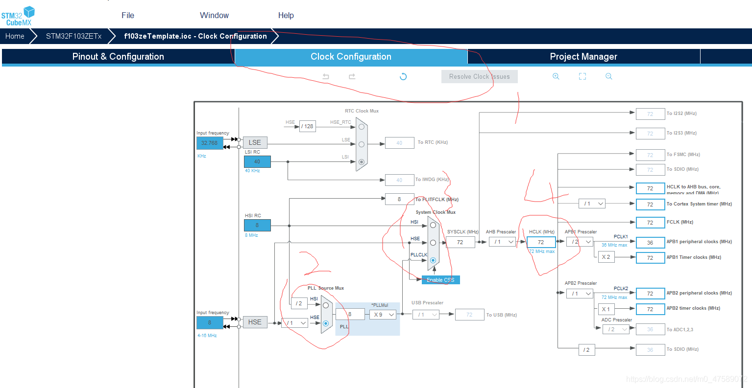

①打开cubeMX选择芯片

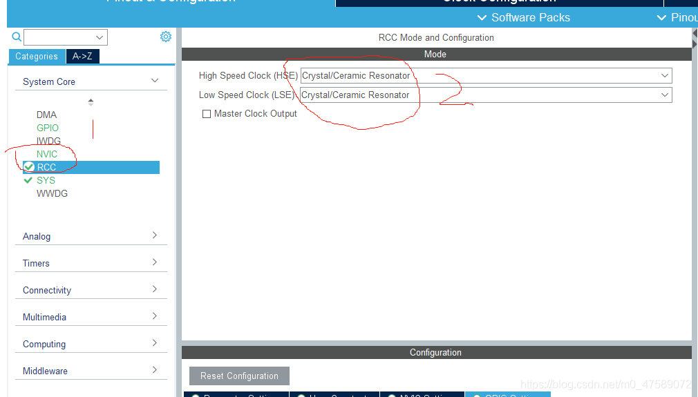

②选择晶振(打开了外部的低速和高速晶振)

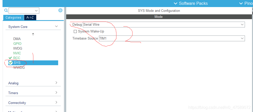

③配置调试接口和HAL库定时器(systick定时器给FreeRTOS用了,所以HAL库用TIM1)

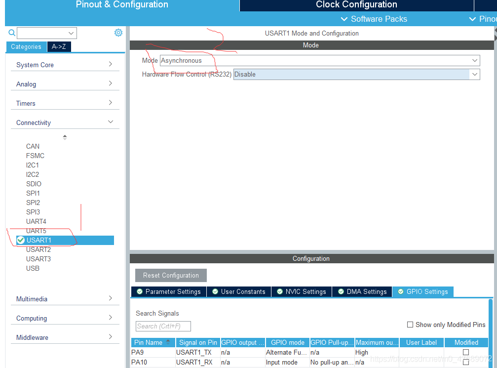

④打开串口(不是必要的,主要是为了能串口输出打印数据)

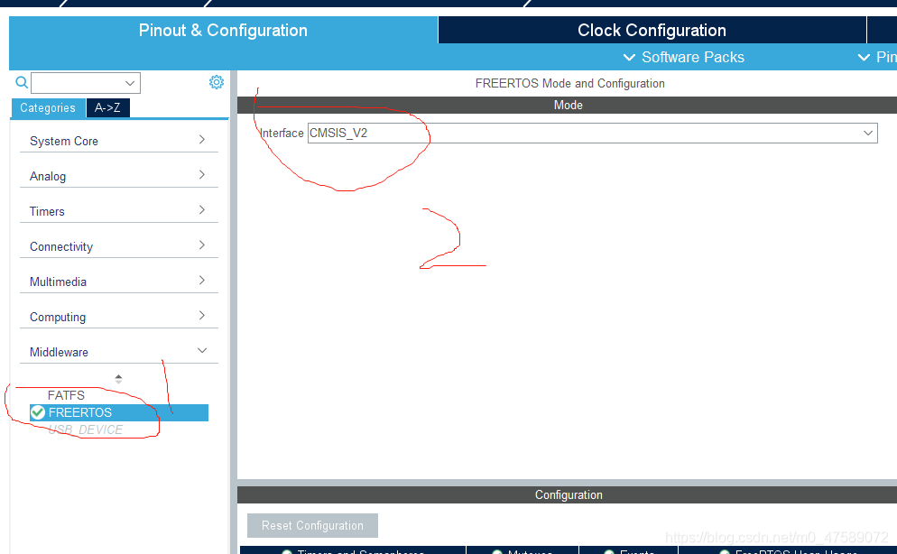

⑤配置FreeRTOS(V1和V2区别在哪儿我也不知道,我一般用V2)
⑥配置系统时钟,输入后按Enter确定

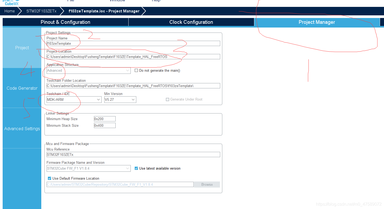

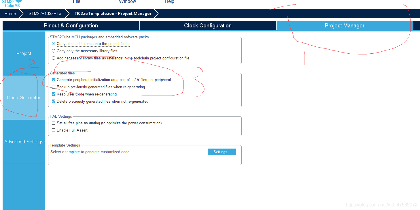

⑦配置工程路径及生成哪种编译器支持的工程(路径不能为中文,否则可能生成失败)

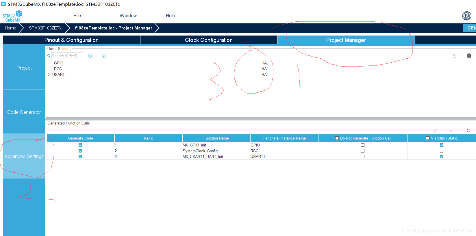

⑧生成独立的.c和.h文件
这里可选择是HAL库生成代码还是LL库生成

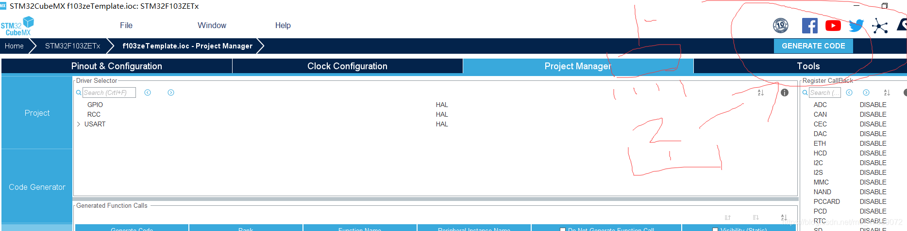

⑨点击生成代码

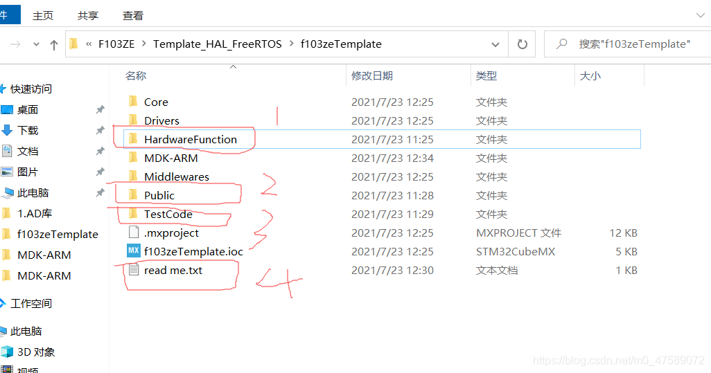

生成的文件夹一览(1、2、3、4是自己新建的文件夹,其他的是系统生成的)
文件夹1:存放外设硬件驱动及功能实现
文件夹2:存放公共文件
文件夹3:存放测试例程代码
文件夹4:主要用于记录工程的更新记录
在MDK中药包含这几个文件的头文件路径
