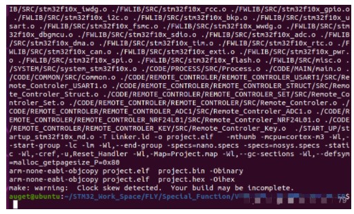

这里makefile的主要功能就是把工程里的所有.c和.s文件编译生成.o文件,然后根据链接文件把生成的.o文件链接生成目的文件,也就是最后用来下载的.hex和.bin文件。
  7、使用make进行编译链接并生成.bin和.hex文件
  从现在开始就是激动人心的时刻了,在终端进入makefile所在目录,执行make命令,如果你看到终端很流畅的输出一坨又一坨的内容,并最终执行完毕,没有错误,然后你再makefile同级目录多出来了一个.hex文件和一个.bin文件,那么恭喜你,离成功不远了,准确的说应该是离成功就差下载一步了。博主走到这一步时,别提有多开心了。

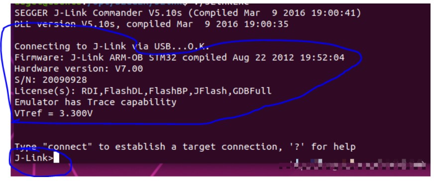

如果有,接下来确定硬件连接正确,然后把USB连到虚拟机上,在终端执行命令:
$ ./JLinkExe
出现以下画面证明连接成功并进入工作区:
然后按照提示输入:

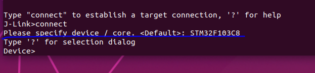

connect
出现下面结果,提示输入设备型号:

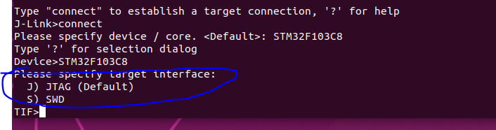

由于我们用的c8t6系列,所以输入:
STM32F103C8

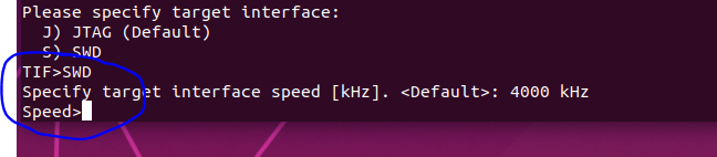

执行后会让选择连接模式:SWD/JTAG
这里博主用的时SWD,所以输入SWD:

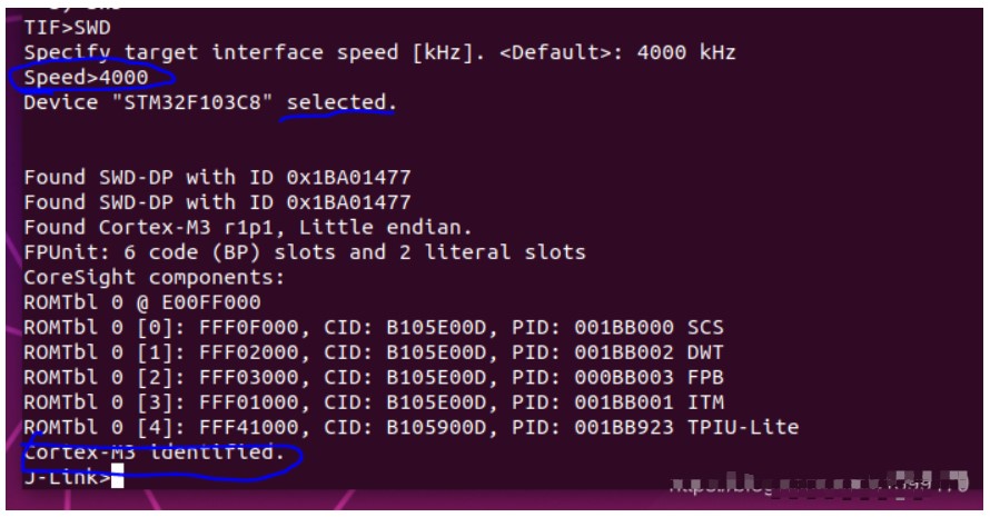

然后让选通信速率,这里博主选的4000,问题不大,建议不要选太大。
出现以上的结果证明配置成功了,接下来就是下载了:

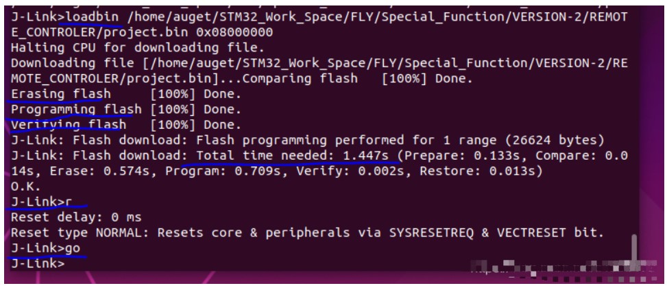

输入:
loadbin <.bin文件所在目录> <下载起始地址>
得到下面的结果证明下载成功了,奇迹见证完毕:
举报
李铭鑫
2021-12-17 11:22:02
这里下载后板子不会自动执行,分别输入r命令和go命令对板子进行复位和启动,板子就执行了。
