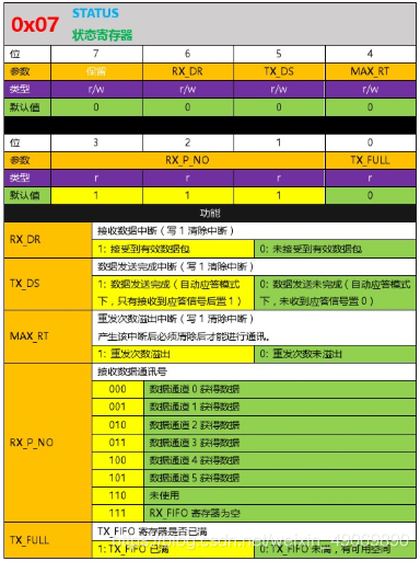

3. STATUS(0x07)寄存器:
注意这个寄存器是写1清零,网上有些示例代码是错的。
发送必须将MAX_RT为清0,否则可能发不出去。
有可能RX_P_NO显示收到数据,但RX_DR迟迟读不到1。推测是设置成接收模式后立刻清除STATUS寄存器导致将RX_DR误清掉了(未验证)。

3. STATUS(0x07)寄存器:
