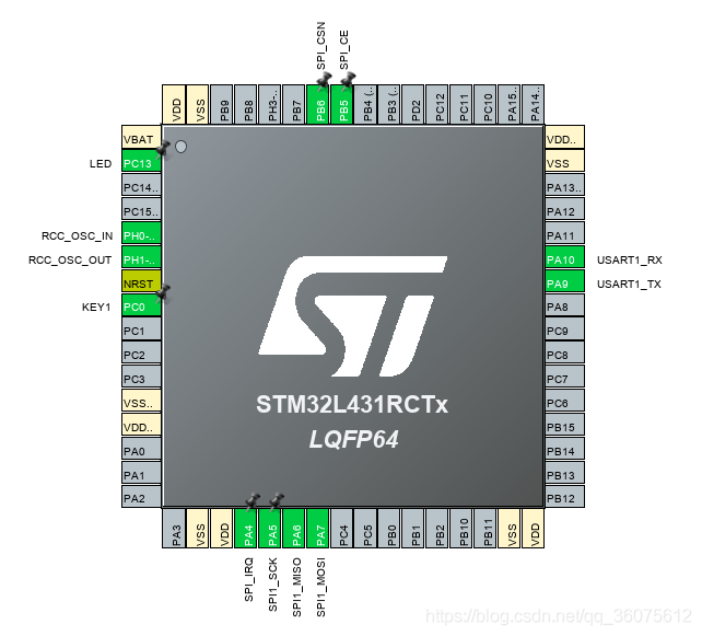

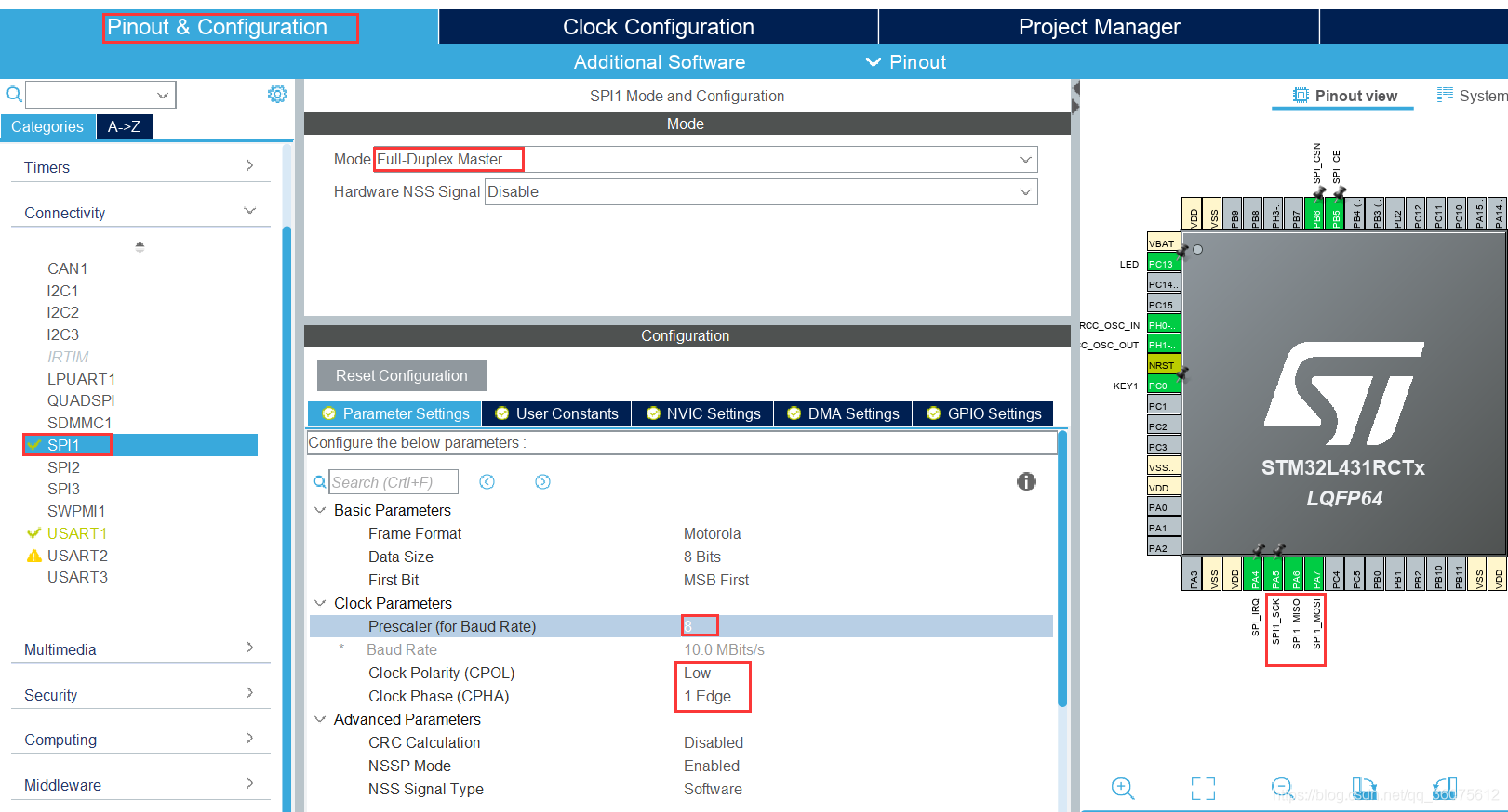

一、硬件平台:
  STM32L431RCT6、NRF24L01P
  1、NRF24L01 2.4G射频模块接口图:
  模块方面的说明网上有很多相关的资料,在这不浪费大家伙的时间了。

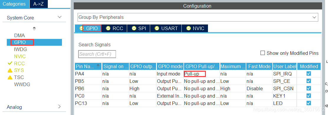

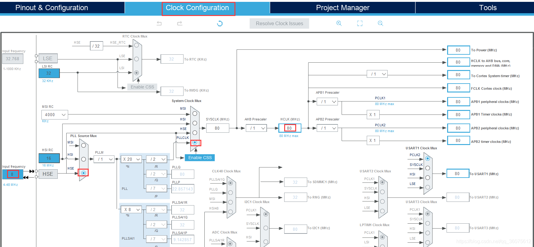

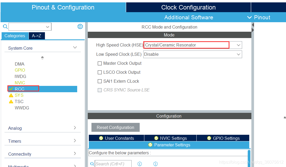

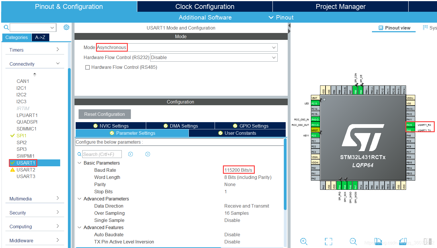

  2、STM32CubeMx 工具配置:(看图说话)
  全部配置好就如下所示。

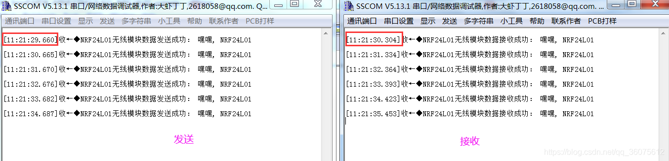

  二、代码

#define SETUP_RETR                                    0x04  //建立自动重发;bit3:0,自动重发计数器;bit7:4,自动重发延时 250*x+86us
#define RF_CH                                         0x05  //RF通道,bit6:0,工作通道频率;
#define RF_SETUP                                      0x06  //RF寄存器;bit3:传输速率(0:1Mbps,1:2Mbps);bit2:1,发射功率;bit0:低噪声放大器增益
#define STATUS                                        0x07  //状态寄存器;bit0:TX FIFO满标志;bit3:1,接收数据通道号(最大:6);bit4,达到最多次重发
                                                            //bit5:数据发送完成中断;bit6:接收数据中断;
#define MAX_TX                                                    0x10  //达到最大发送次数中断
#define TX_OK                                                     0x20  //TX发送完成中断
#define RX_OK                                                     0x40  //接收到数据中断
#define OBSERVE_TX                                    0x08  //发送检测寄存器,bit7:4,数据包丢失计数器;bit3:0,重发计数器
#define CD                                            0x09  //载波检测寄存器,bit0,载波检测;
#define RX_ADDR_P0                                    0x0A  //数据通道0接收地址,最大长度5个字节,低字节在前
#define RX_ADDR_P1                                    0x0B  //数据通道1接收地址,最大长度5个字节,低字节在前
#define RX_ADDR_P2                                    0x0C  //数据通道2接收地址,最低字节可设置,高字节,必须同RX_ADDR_P1[39:8]相等;
#define RX_ADDR_P3                                    0x0D  //数据通道3接收地址,最低字节可设置,高字节,必须同RX_ADDR_P1[39:8]相等;
#define RX_ADDR_P4                                    0x0E  //数据通道4接收地址,最低字节可设置,高字节,必须同RX_ADDR_P1[39:8]相等;
#define RX_ADDR_P5                                    0x0F  //数据通道5接收地址,最低字节可设置,高字节,必须同RX_ADDR_P1[39:8]相等;
#define TX_ADDR                                       0x10  //发送地址(低字节在前),ShockBurstTM模式下,RX_ADDR_P0与此地址相等
#define RX_PW_P0                                      0x11  //接收数据通道0有效数据宽度(1~32字节),设置为0则非法
#define RX_PW_P1                                      0x12  //接收数据通道1有效数据宽度(1~32字节),设置为0则非法
#define RX_PW_P2                                      0x13  //接收数据通道2有效数据宽度(1~32字节),设置为0则非法
#define RX_PW_P3                                      0x14  //接收数据通道3有效数据宽度(1~32字节),设置为0则非法
#define RX_PW_P4                                      0x15  //接收数据通道4有效数据宽度(1~32字节),设置为0则非法
#define RX_PW_P5                                      0x16  //接收数据通道5有效数据宽度(1~32字节),设置为0则非法
#define NRF_FIFO_STATUS                               0x17  //FIFO状态寄存器;bit0,RX FIFO寄存器空标志;bit1,RX FIFO满标志;bit2,3,保留
                                                            //bit4,TX FIFO空标志;bit5,TX FIFO满标志;bit6,1,循环发送上一数据包.0,不循环;
/* USER CODE END Includes */
/* USER CODE BEGIN Prototypes */
void NRF24L01_RX_Mode(void);                                        //配置为接收模式
void NRF24L01_TX_Mode(void);                                        //配置为发送模式
uint8_t NRF24L01_Write_Buf(uint8_t reg, uint8_t *pBuf, uint8_t uint8_ts);//写数据区
uint8_t NRF24L01_Read_Buf(uint8_t reg, uint8_t *pBuf, uint8_t uint8_ts);        //读数据区
uint8_t NRF24L01_Read_Reg(uint8_t reg);                                        //读寄存器
uint8_t NRF24L01_Write_Reg(uint8_t reg, uint8_t value);                //写寄存器
uint8_t NRF24L01_Check(void);                                                //检查24L01是否存在
uint8_t NRF24L01_TxPacket(uint8_t *txbuf);                                //发送一个包的数据
uint8_t NRF24L01_RxPacket(uint8_t *rxbuf);                                //接收一个包的数据
void NRF_LowPower_Mode(void);
/* USER CODE END Prototypes */
4、main.c发送代码

三、结果
发送与接收正常通讯。
