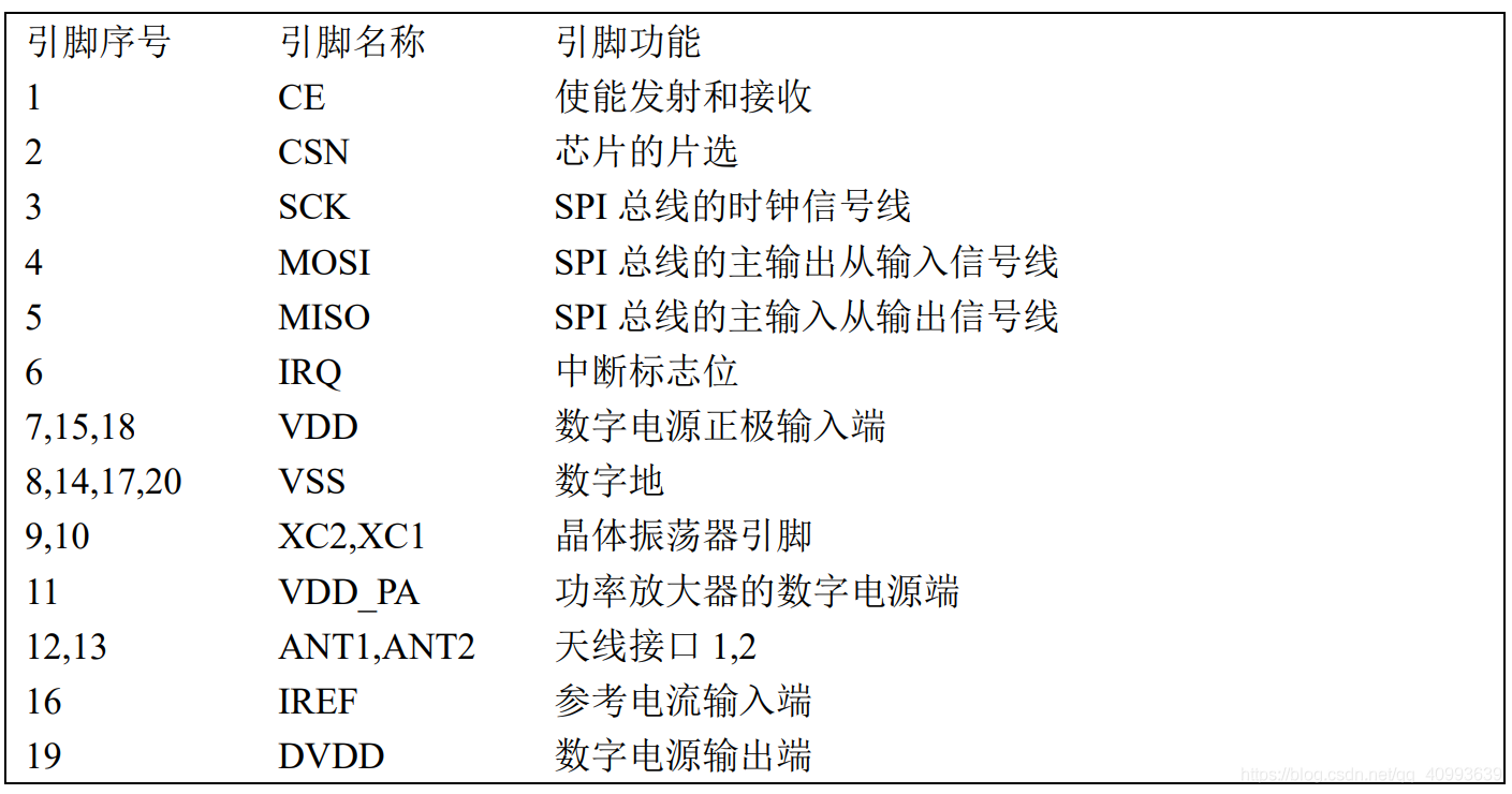

·芯片引脚定义说明(芯片)
·**数据包格式 **:

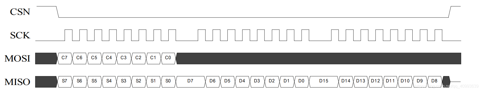

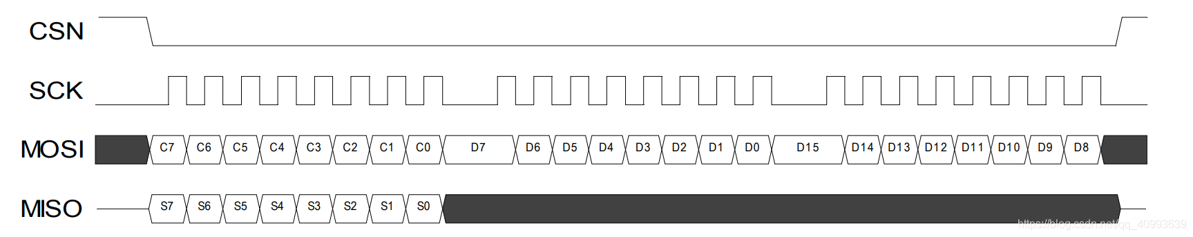

接下来看看该芯片的时序图:
(1) 写时序
(2) 读时序
:C7-C0 表示命令,S7~S0表示状态,Dx为数据位。
从时序上可以知道,读写时序是:先拉低片选CSN,在SCK的第一个上升沿开始传输数据;SCK在无效的状态下为低电平。这就给我们提示:在配置硬件SPI的时候要配置成SPI模式0(时钟极性0,时钟相位0)。
