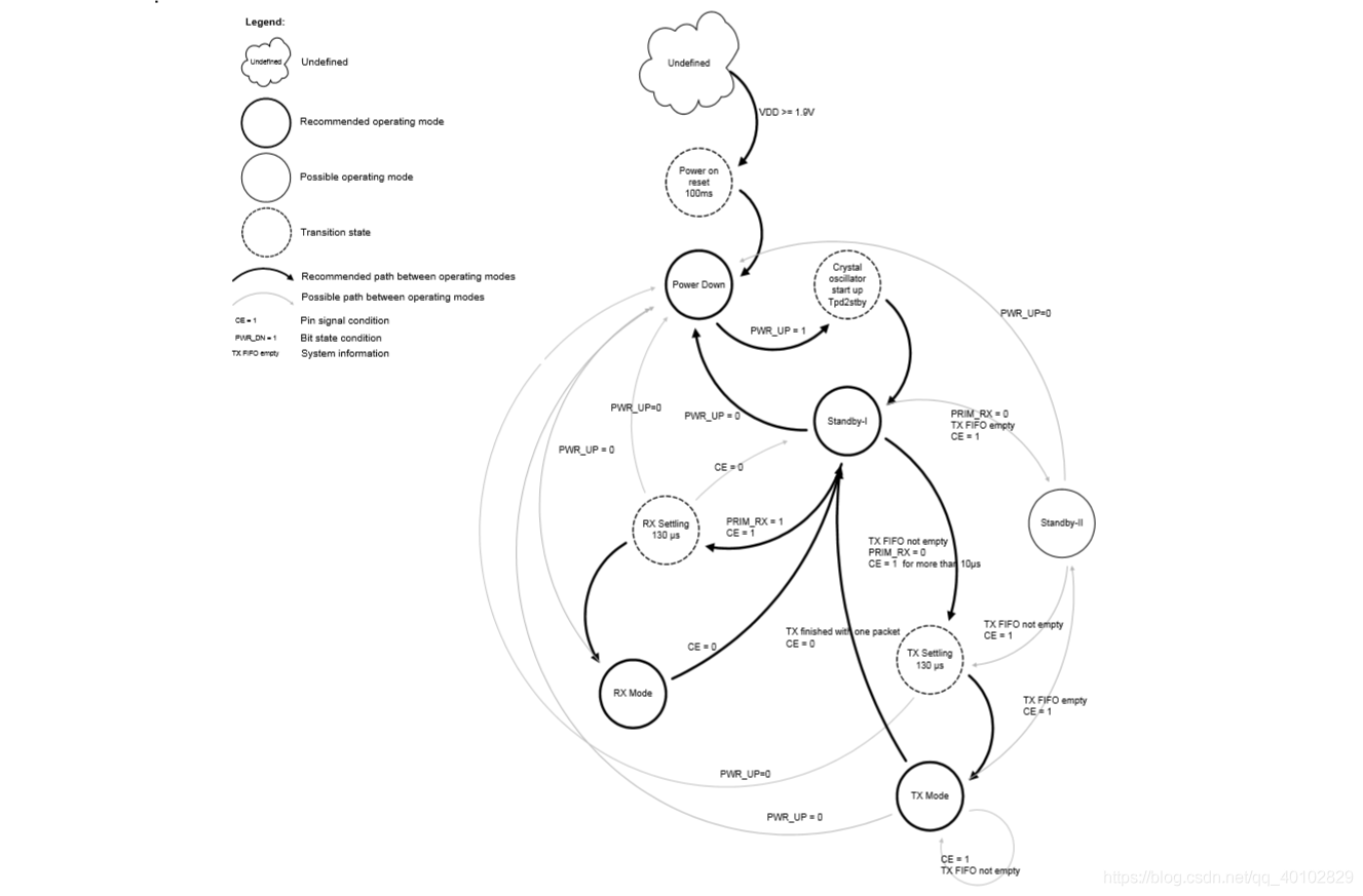

2、nRF24L01模块介绍
一共有8个引出的接口,CLK、MISO、MOSI、CSN是连接SPI接口的
CE:使能nRF模块发送或接收功能
IRQ:当芯片发送数据成功(指发送出去并且接收到自动应答信号)或接收到有效数据的时候会产生一个低电平信号,这个管脚接到stm32的一个外部中断GPIO,就可以及时检查数据

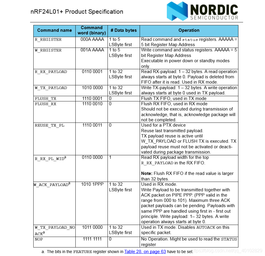

这四个函数已经有具体的注释,就不多说了,主要是先拉低CSN–发送寄存器号–发送数据/接收数据–拉高CSN,SPI时序见数据手册8.3.2章节
读寄存器的时候发送完寄存器号,接着发送【NOP】,这是NRF数据手册里提供的空指令,然后会返回寄存器的值,在头文件里定义(关于操作指令和寄存器地址在后面会详细讲解)
#define NOP                                    0xFF                  // 保留
注意的是这个发送寄存器号,并不单纯地发送【寄存器地址】,而是【操作指令+寄存器地址】
值得注意的是,这四个函数里在发送寄存器号的时候,都将返回值赋给一个status变量,而这个变量是一个u8类型的全局变量,这里涉及到nRF的一个寄存器【STATUS】在后面将nRF寄存器再讲

这里面的【W_REGISTER = 0x00】【R_REGISTER = 0x20】是nRF的操作指令
【TX_ADDR = 0x10】是nRF的寄存器地址,关于操作指令和寄存器再后面会讲到,这里可以替换进去测试能否进行正常的通讯。

接下来就是NRF的操作指令,对应的值都是可以在数据手册里第51页8.3.1章节里得到
【PTX:主发射模式】【PRX:主接收模式】
括号里面的表示该指令在那种模式下会用到
操作指令分为两种【只需操作指令】【操作指令+地址信息】
在前面的【void NRF_Check(void)】函数里就调用了一句
NRF_SPI_WriteBuf(W_REGISTER+TX_ADDR,buf,5);
这就是第二种操作指令,写指令【W_REGISTER】+寄存器地址【TX_ADDR】
length = NRF_SPI_ReadReg(R_RX_PL_WID);
上面这类型就是第一种操作指令,只需要写入指令【R_RX_PL_WID】就能得到数据
代码接下来的就是寄存器地址了,同样可以在数据手册9.1章节可以查到

首先要数据手册6.1.1章节对于芯片的运行流程解释,不清晰的话还请看数据手册里的,这个流程图告诉了我们应该如何配置才能正常使用芯片
首先是芯片上电,1m后处于默认掉电模式,也可以理解为低功耗模式,当PWR_UP = 1的时候,进入standby-1模式,也就是待机模式
在待机模式下,若PRIM_RX = 1且CE = 1,会进入接收模式,接收数据
在待机模式下,若PRIM_RX = 0且CE = 1且TX_FIFO非空,会进入发射模式,发送数据
对这张图更详细的解释可以看其他博主的文章【NRF

回顾nRF初始化那章节关于芯片运行流程的图,可以知道当CE拉高,处于发送模式,TX_FIFO非空,那么在130us后,芯片会进入发送模式将数据发送出去
