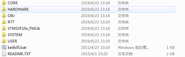

2.复制文件
将安装好的RT-Thread文件复制到项目中。安装好的RT-Thread文件在
C:Keil_v5ARMPACKRealThreadRT-Thread 在项目中新建RTT文件夹,将上述路径中的文件复制过去。PS:复制过去的文件是只读的,需要取消只读属性。

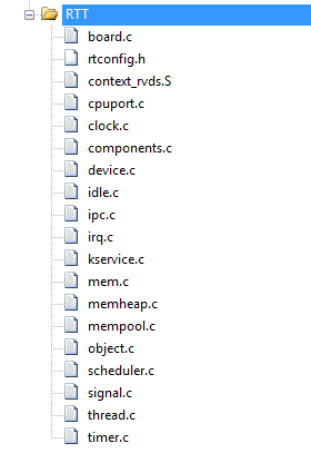

3.修改项目文件
在项目中新建RTT组,并添加文件,基本文件如图:
