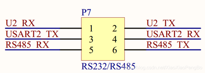

① UART2 TX/RX的接线
首先我们把原子的战舰开发板的P7的两个跳帽拔掉,分别把模组的丝印的TX接到P7的3pin上,然后把模组的RX接到P7的4 pin上

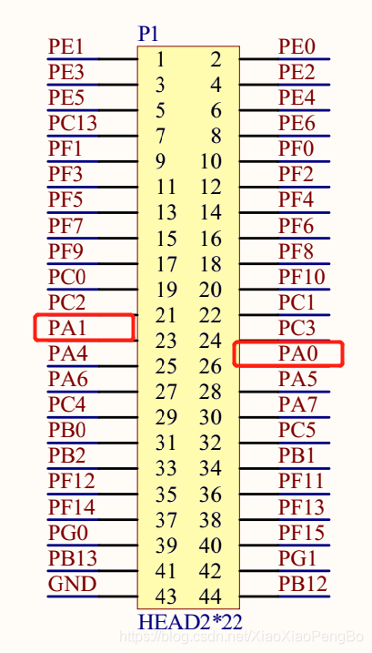

另外由于我们蓝牙协议栈跑的是Transport h4,所以需要流控功能,所以需要接CTS/RTS,所以我们还需要把模组的CTS接到原子战舰的PA0,模组的RTS接到原子战舰的PA1

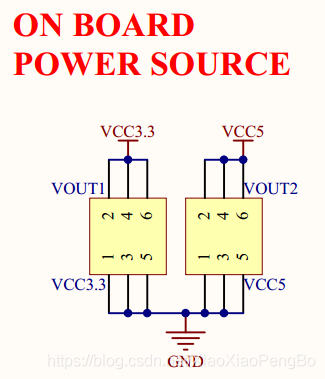

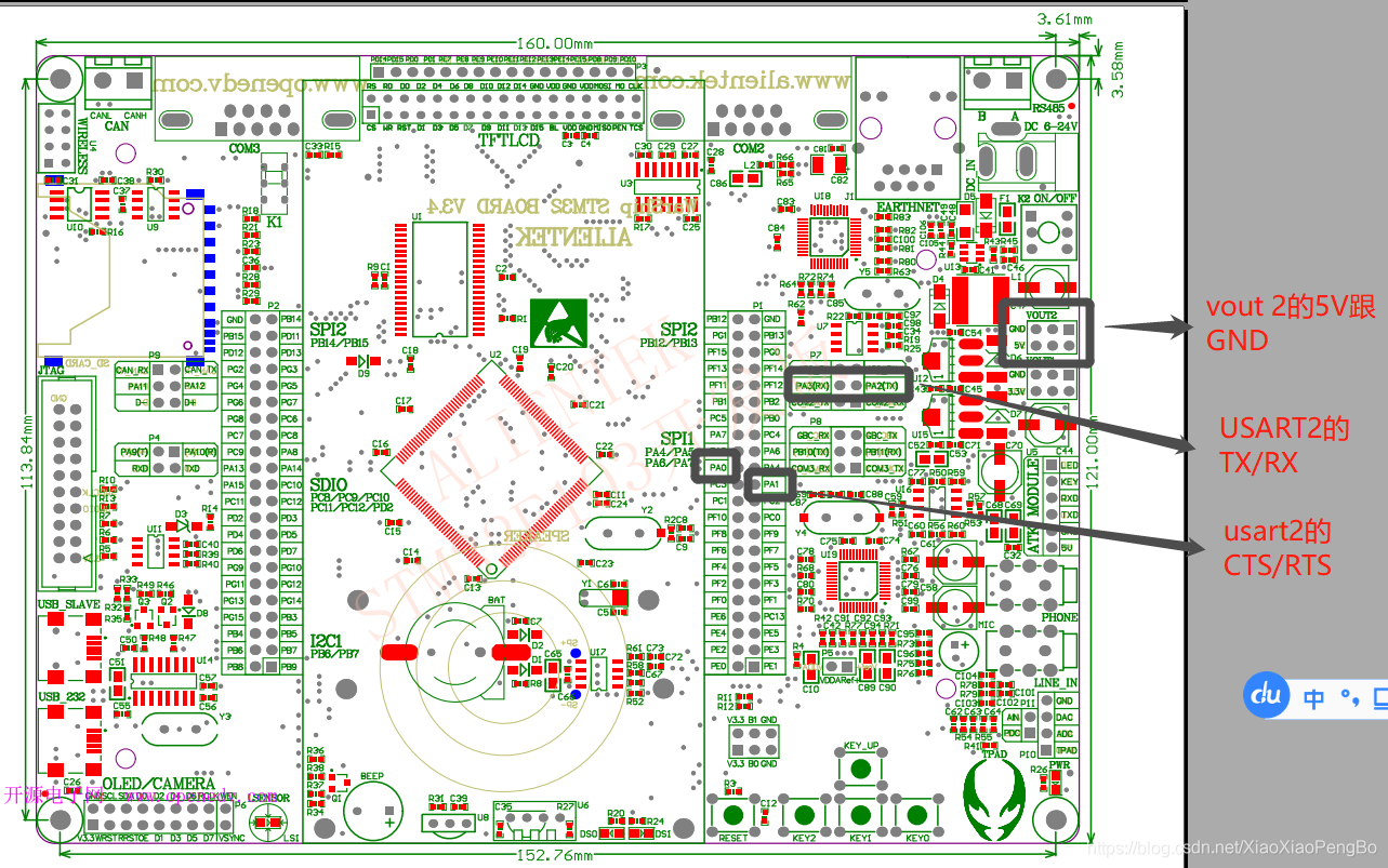

② 电源,GND接线
原子有单独的VOUT,因为我们的模组是5V供电,所以我们把模组的5V接到VOUT2的5V上,把GND接到战舰的VOUT2的GND上
整个正点原子接线位置如下

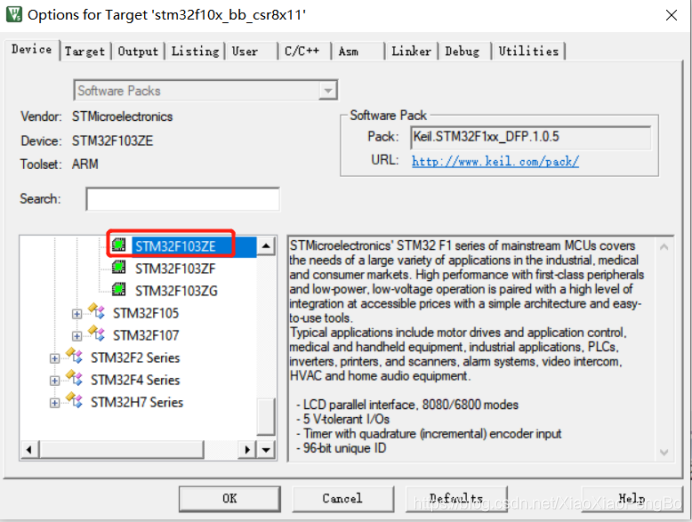

步骤 3)打开Keil工程文件夹下的projectstm32f10x_bb_csr8x11_btstm32f10x_bb_csr8x11.uvprojx,然后编译下载

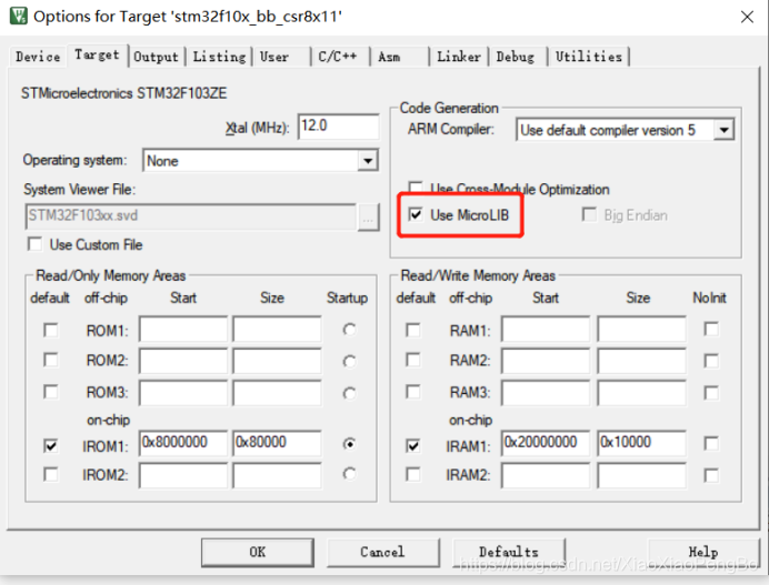

注意几点:
① 设备类型修改为F103ZET6
② 下载的时候要勾选Use micro lib

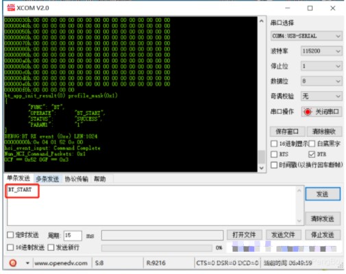

步骤4)打开串口工具(我用的是XCOM),然后做初始化动作,在发送串口敲BT_START,点击发送,出来以下log就证明初始化通过了,我们就可以来进行搜索动作了,注意一点:不能勾选发送新行,否则会解析错误

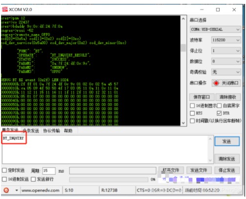

步骤5)然后敲BT_INQUIRY就能搜索到设备了

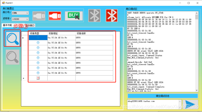

三.使用我们自己写的上位机来实现搜索
步骤跟AT的1)2)3)一样,我们从第四步开始讲解

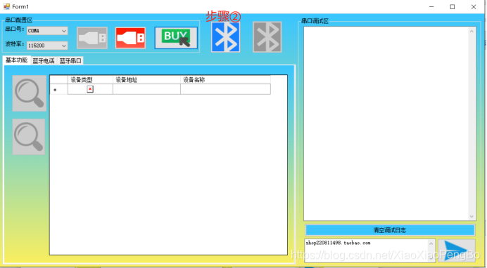

打开我们工程源码1-BLUETOOTHmcu_bt_toolmcu_bt_toolmcu_bt_toolbinDebug中的mcu_bt_tool.exe,当然你也可以直接用VS2010打开工程

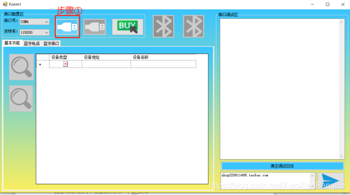

步骤 4)打开串口
步骤 5)点击蓝牙开启按钮(此步骤跟AT 命令BT_START一样的效果,就是实现蓝牙初始化)
步骤 6) 等待初始化完成点击搜索按钮,你就发现可以搜索到蓝牙了
另外:使用上位机的时候注意几点:
① mcu_bt_tool.exe你如果想把可执行文件拿到别的路径单独执行,那么必须要把Newtonsoft.Json.dll跟exe放在同一个路径下,因为上位机是跟STM32用json沟通的
② 因为目前搜索是开启的EIR,带RSSI的,所以他会重复性上来同一个设备,我没做根据同一个蓝牙地址做显示过滤,如果有兴趣的人可以加上这一块

步骤3)AT command解析执行BT_START,以及BT_INQUIRY
uint8_t shell_at_cmd_parse(uint8_t *shell_string)
if(hw_strcmp("BT_START",(const char*)shell_string) == 0)
HW_DEBUG("SHELL:operate bt startn");
bt_start(&bt_app_cb);
return HW_ERR_OK;
if(hw_strcmp("BT_INQUIRY",(const char*)shell_string) == 0)
HW_DEBUG("SHELL:operate bt inquiryn");
bt_start_inquiry(0x30,HCI_INQUIRY_MAX_DEV);
return HW_ERR_OK;
步骤4)接受上位机json指令解析
