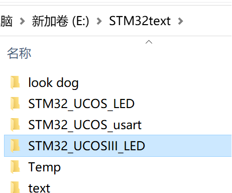

  4.4新建一个工程文件夹
  本教程以uC/OS-III移植到正点原子STM31F103为例,首先将一个STM32的例程文件夹重命名为“STM32_UCOSIII_LED”,先以最基础的点亮LED例程来验证。
图1-1新建工程文件

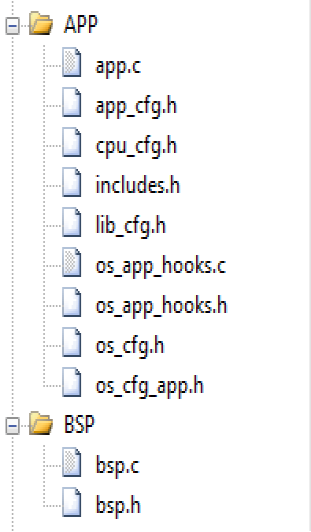

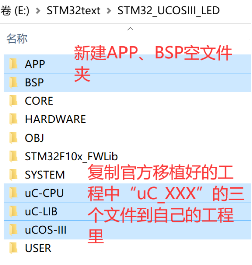

  4.2 向工程中添加相应的文件

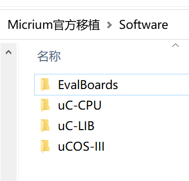

  (1)下载Micrium官方移植源码
下载好以后我们打开这个“Micrium官方移植”->Sofeware的文件夹,可以看到这里只有四个子文件夹,选择“uC-xxx”的三个文件夹copy到我们所建立的工程文件夹“STM32_UCOSIII_LED”中。
(2)新建“APP”、“BSP”两个空文件夹。
图1-2.1复制UCOSIII相关文件到工程中

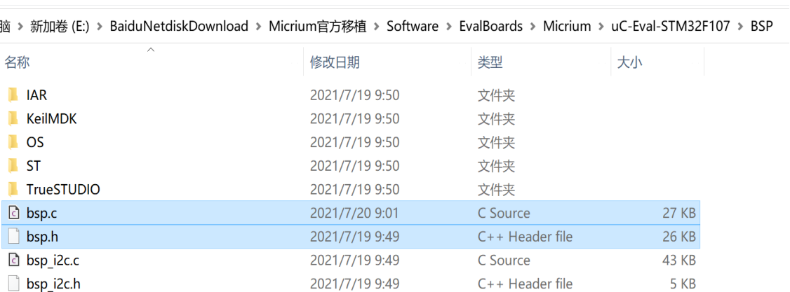

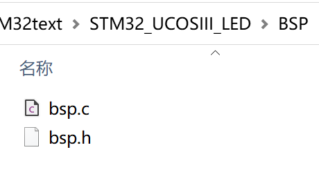

(3)向BSP添加文件
复制官方移植好的工程中的相关文件到BSP中,路径:
Micrium官方移植SoftwareEvalBoardsMicriumuC-Eval-STM32F107BSP
图1-2.2向BSP添加文件

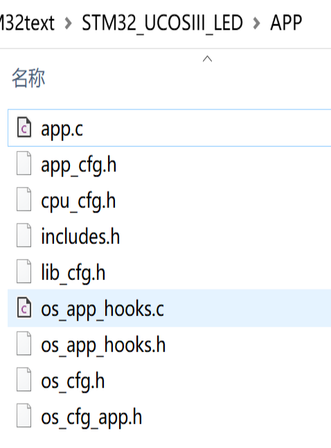

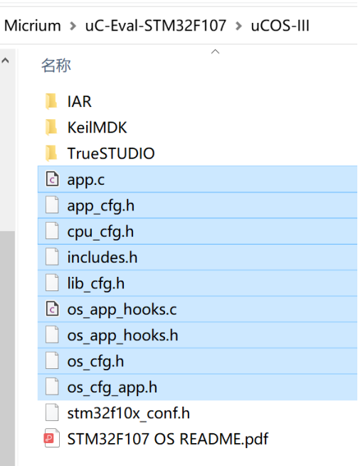

(4)向APP添加文件
Micrium官方移植SoftwareEvalBoardsMicriumuC-Eval-STM32F107uCOS-III
图1-2.3向APP添加文件

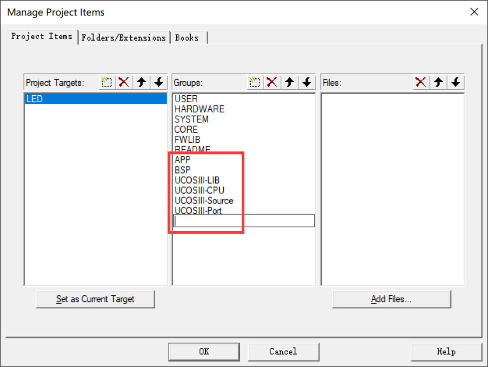

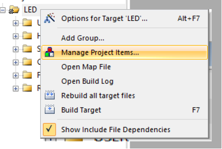

  4.3向工程中添加分组以及相应的头文件路径
  (1)向工程中添加分组以及文件
打开KEIL工程,新建如下图的分组。
  图1-3.1工程添加分组
工程中分组建立完成后,向新建的各个分组添加相应的文件,要选择“All files”全部添加。
  图1-3.2向工程中添加分组以及文件
1、APP分组的路径:
STM32_UCOSIII_LEDAPP;
2、BSP分组的路径:
STM32_UCOSIII_LEDBSP;

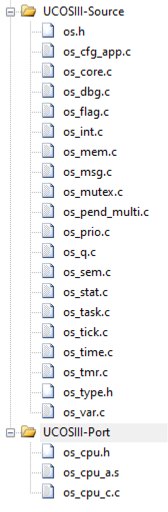

3、UCOSIII-LIB分组的路径:
STM32_UCOSIII_LEDuC-LIB(包括Port文件夹的 STM32_UCOSIII_LEDuC-LIBPortsARM-Cortex-M3RealView);
3、UCOSIII-CPU分组的路径:
STM32_UCOSIII_LEDuC-CPU(包括ARM-Cortex-M3文件夹的 STM32_UCOSIII_LEDuC-CPUARM-Cortex-M3RealView);
4、UCOSIII-Source分组的路径:
STM32_UCOSIII_LEDuCOS-IIISource
6、UCOSIII_Port分组的路径: STM32_UCOSIII_LEDuCOS-IIIPortsARM-Cortex-M3GenericRealView

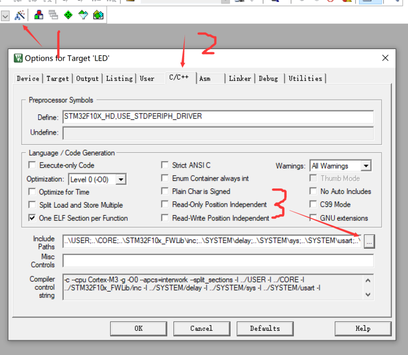

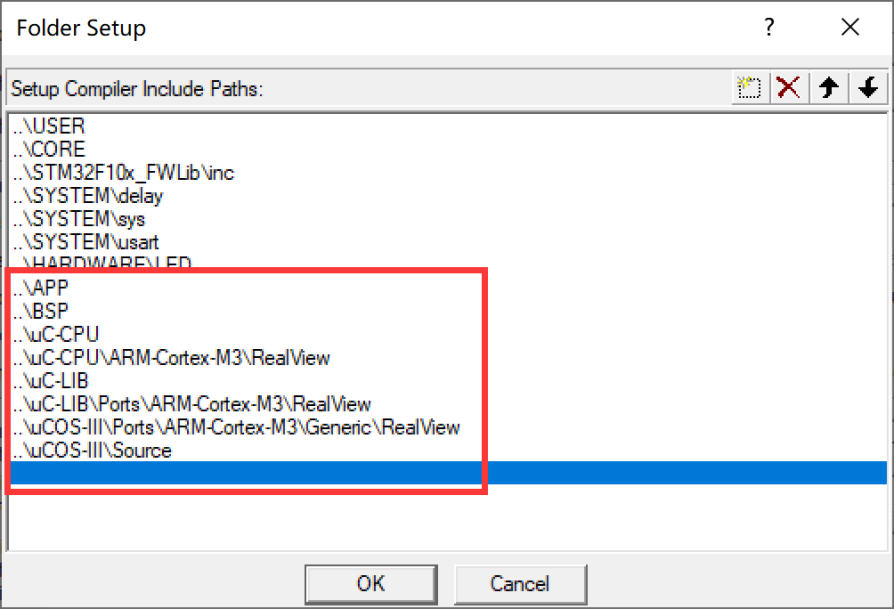

(2)添加相应的头文件路径
  图1-3.3添加相应的头文件路径

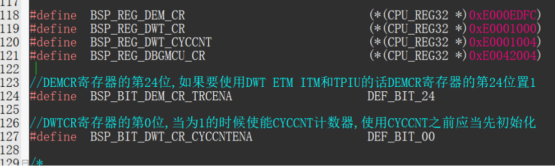

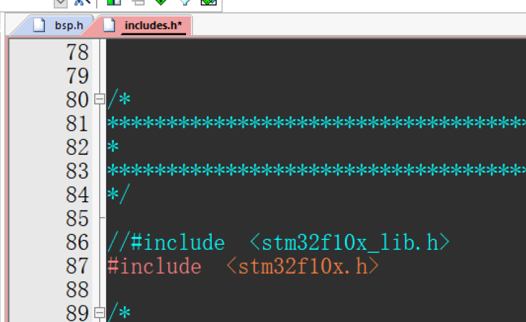

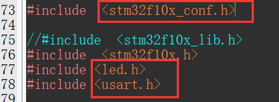

  4.4.2修改bsp.c和bsp.h文件
bsp.h以及includes.h文件中,源码中使用的头文件是#include ,将其改成我们使用的库函数头文件#include 。在bsp.h文件中添加我们要使用的板级驱动头文件,如#include

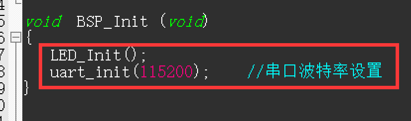

  将bsp.c中的BSP_Init()函数的内容删掉(因为我并没有使用BSP部分函数),在里面添加自己写的外设初始化函数,如LED_Init(),将该文件中没有用到的函数都删掉。

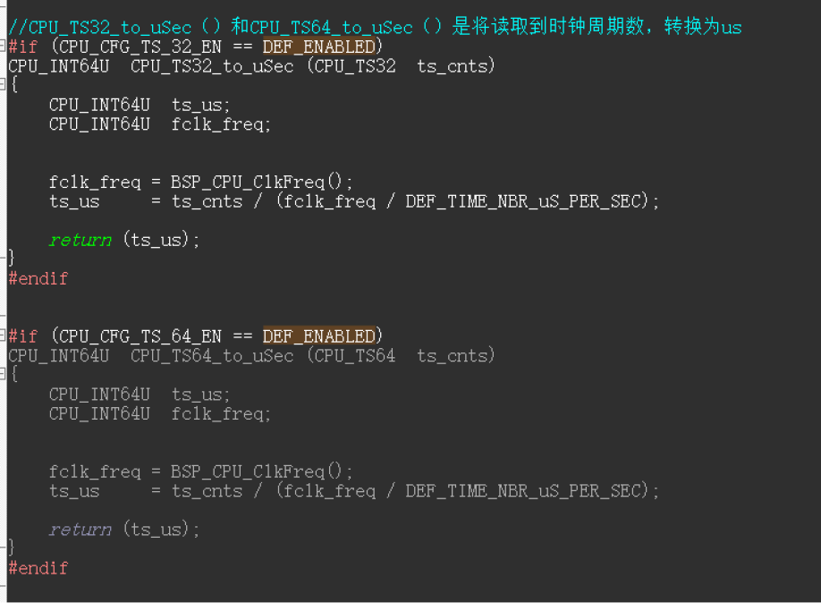

  添加时钟周期数转换为us所需要的代码:
#define  BSP_REG_DEM_CR                           (*(CPU_REG32 *)0xE000EDFC)        //DEMCR寄存器
#define  BSP_REG_DWT_CR                           (*(CPU_REG32 *)0xE0001000)          //DWT控制寄存器
#define  BSP_REG_DWT_CYCCNT                       (*(CPU_REG32 *)0xE0001004)        //DWT时钟计数寄存器
#define  BSP_REG_DBGMCU_CR                        (*(CPU_REG32 *)0xE0042004)
//DEMCR寄存器的第24位,如果要使用DWT ETM ITM和TPIU的话DEMCR寄存器的第24位置1
#define  BSP_BIT_DEM_CR_TRCENA                    DEF_BIT_24
//DWTCR寄存器的第0位,当为1的时候使能CYCCNT计数器,使用CYCCNT之前应当先初始化
#define  BSP_BIT_DWT_CR_CYCCNTENA                 DEF_BIT_00
//CPU_TS32_to_uSec()和CPU_TS64_to_uSec()是将读取到时钟周期数,转换为us
#if (CPU_CFG_TS_32_EN == DEF_ENABLED)
CPU_INT64U  CPU_TS32_to_uSec (CPU_TS32  ts_cnts)
    CPU_INT64U  ts_us;
    CPU_INT64U  fclk_freq;
    fclk_freq = BSP_CPU_ClkFreq();
    ts_us     = ts_cnts / (fclk_freq / DEF_TIME_NBR_uS_PER_SEC);
    return (ts_us);
#endif
#if (CPU_CFG_TS_64_EN == DEF_ENABLED)
CPU_INT64U  CPU_TS64_to_uSec (CPU_TS64  ts_cnts)
    CPU_INT64U  ts_us;
    return (ts_us);
#endif

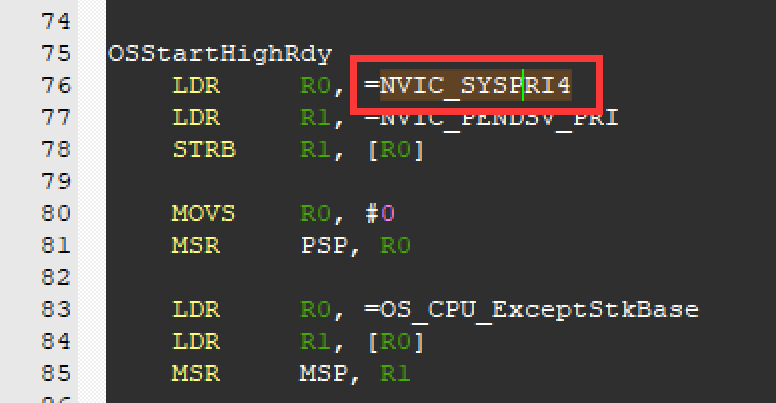

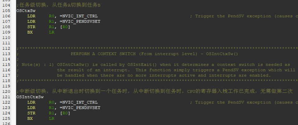

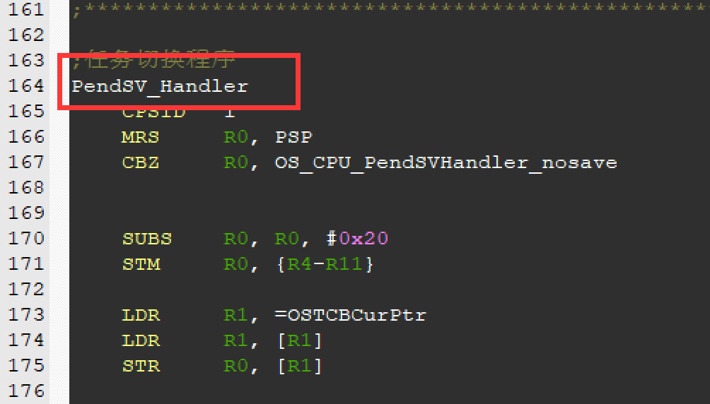

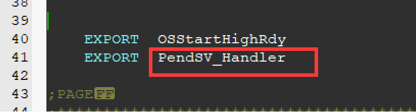

4.4.3、修改os_cpu_a.asm文件(UCOSIII-Port分组)
SysTick_Handler和PendSV_Handler两个函数:
SysTick_Handler是滴答定时器中断,这个中断相当于操作系统的心脏,在它的中断服务函数中,提供进程/任务的上下文切换和任务调度的工作;
PendSV_Handler函数作用是当操作系统(OS)检测到某IRQ正在活动,并且被SysTick抢占,它将触发一个PendSV异常,以便缓期执行上下文切换。
打开os_cpu_a.s文件,将OS_CPU_PendSVHandler修改为PendSV_Handler
  添加任务切换器,任务级切换以及中断级切换的代码
代码如下:
;任务级切换,从任务A切换到任务B
OSCtxSw
    LDR     R0, =NVIC_INT_CTRL    ; Trigger the PendSV exception (causes context switch)
    LDR     R1, =NVIC_PENDSVSET
    STR     R1, [R0]
    BX      LR
;中断级切换,从中断退出时切换到一个任务时,从中断切换到任务时,CPU的寄存器入栈工作已完成,无需做第二次
OSIntCtxSw
    STR     R1, [R0]
    BX      LR

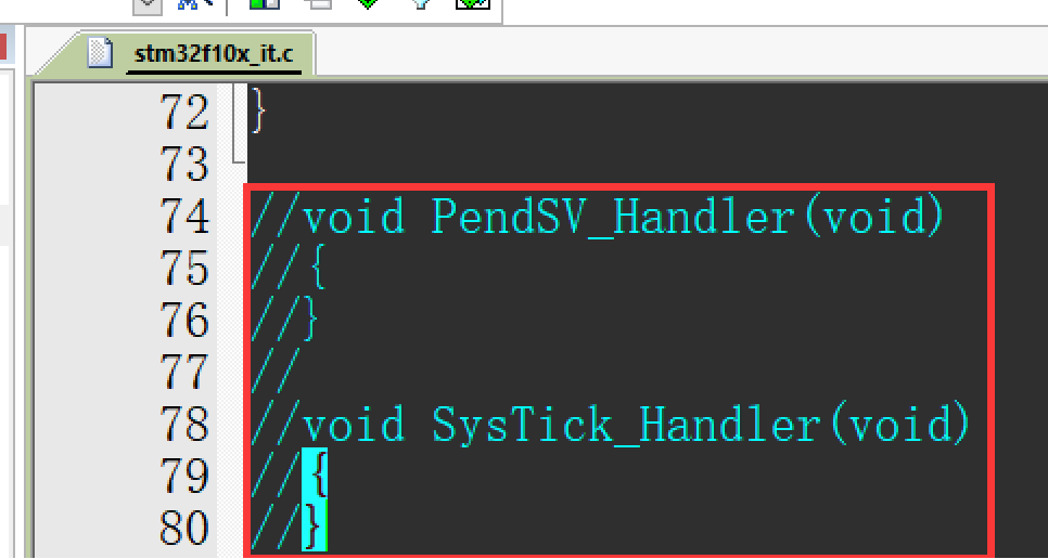

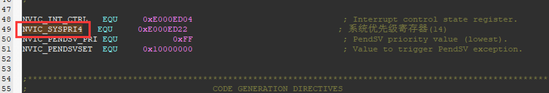

修改系统优先级寄存器4

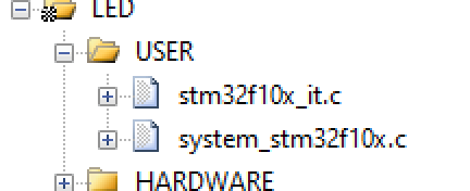

  打开stm32f10x_it.c文件(USER分组中),注释掉PendSV_Handler()以及SysTick_Handler()函数;

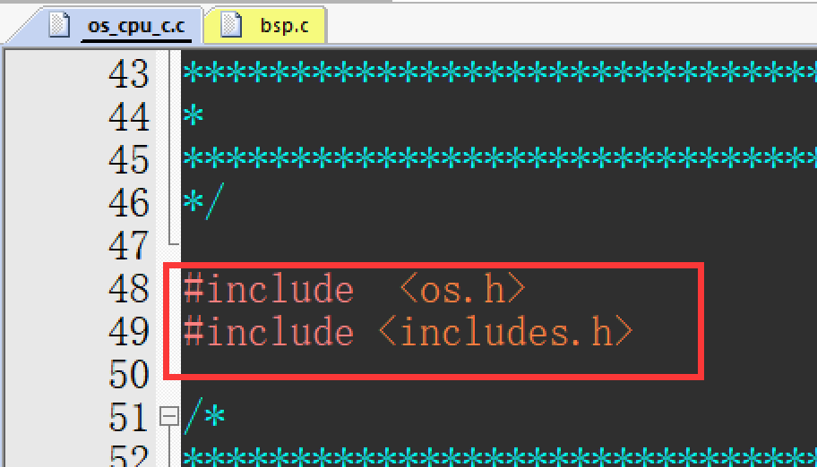

  4.4.4修改os_cpu_c.c文件(UCOSIII-Port分组)
在os_cpu_c.c文件中,添加#include 头文件

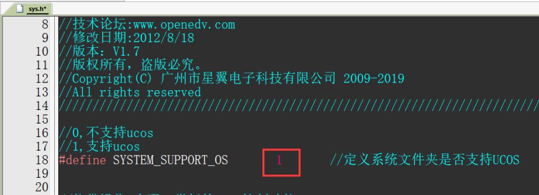

  4.4.5修改sys.h文件(SYSTEM分组)
定义系统文件支持UCOS,将0改为1;

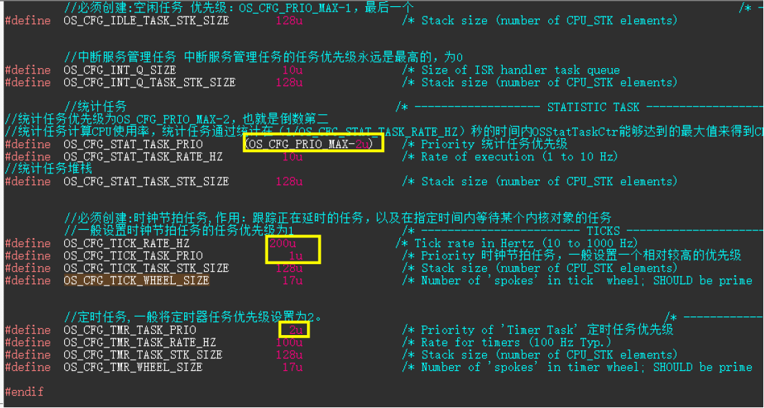

  4.4.6 修改os_cfg_app.h文件(UCOSIII-Source)
根据自己需要修改系统任务的优先级,一般情况下,系统任务的优先级(由高到低):
中断服务管理任务–>时钟节拍任务–>定时任务->统计任务–>空闲任务

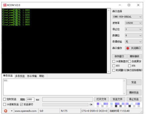

  4.5测试验证移植
  APP分组中的main函数全部删除替换,使用LED以及串口测试移植是否成功,代码如下:

效果图:LED灯交替闪烁,串口显示数字
