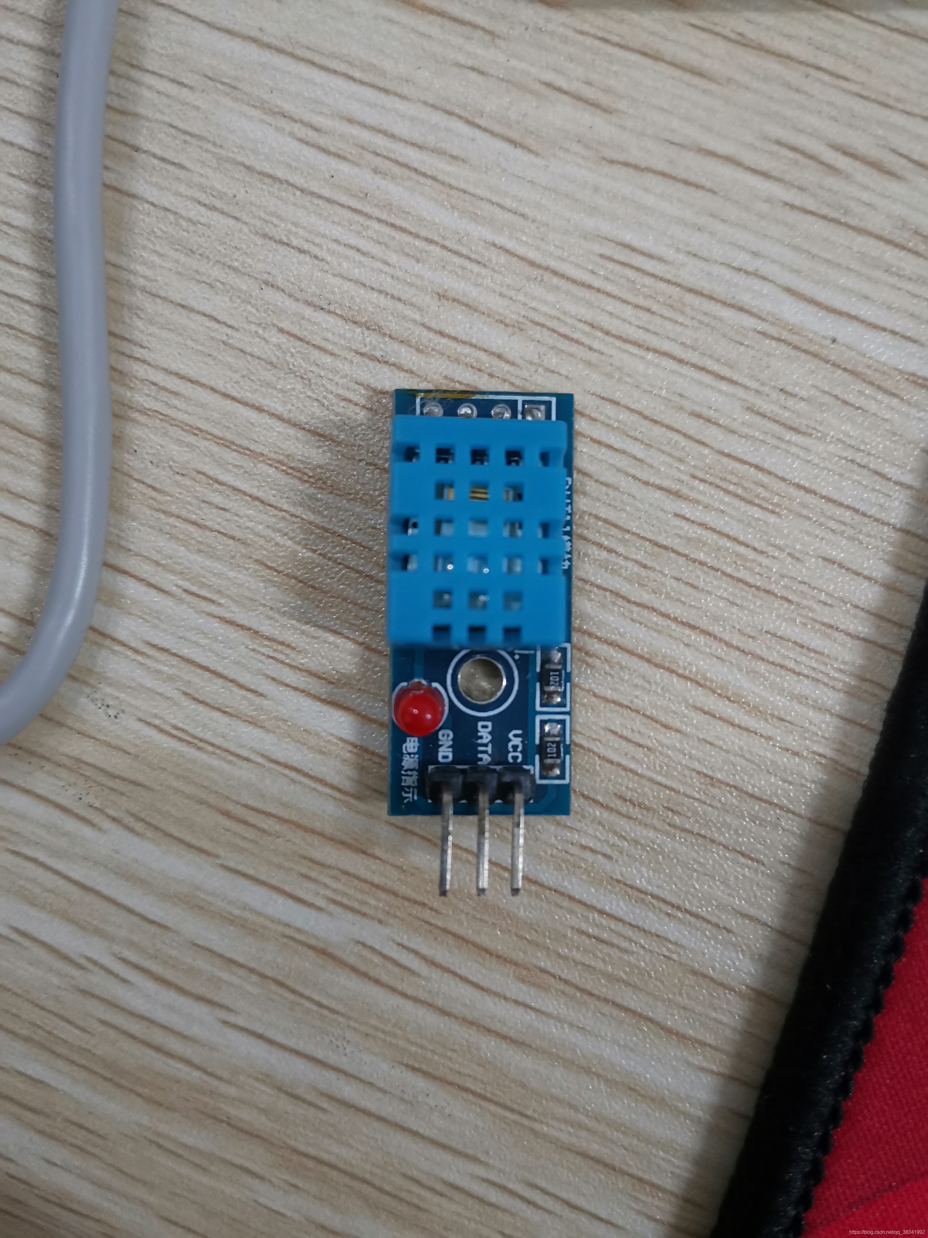

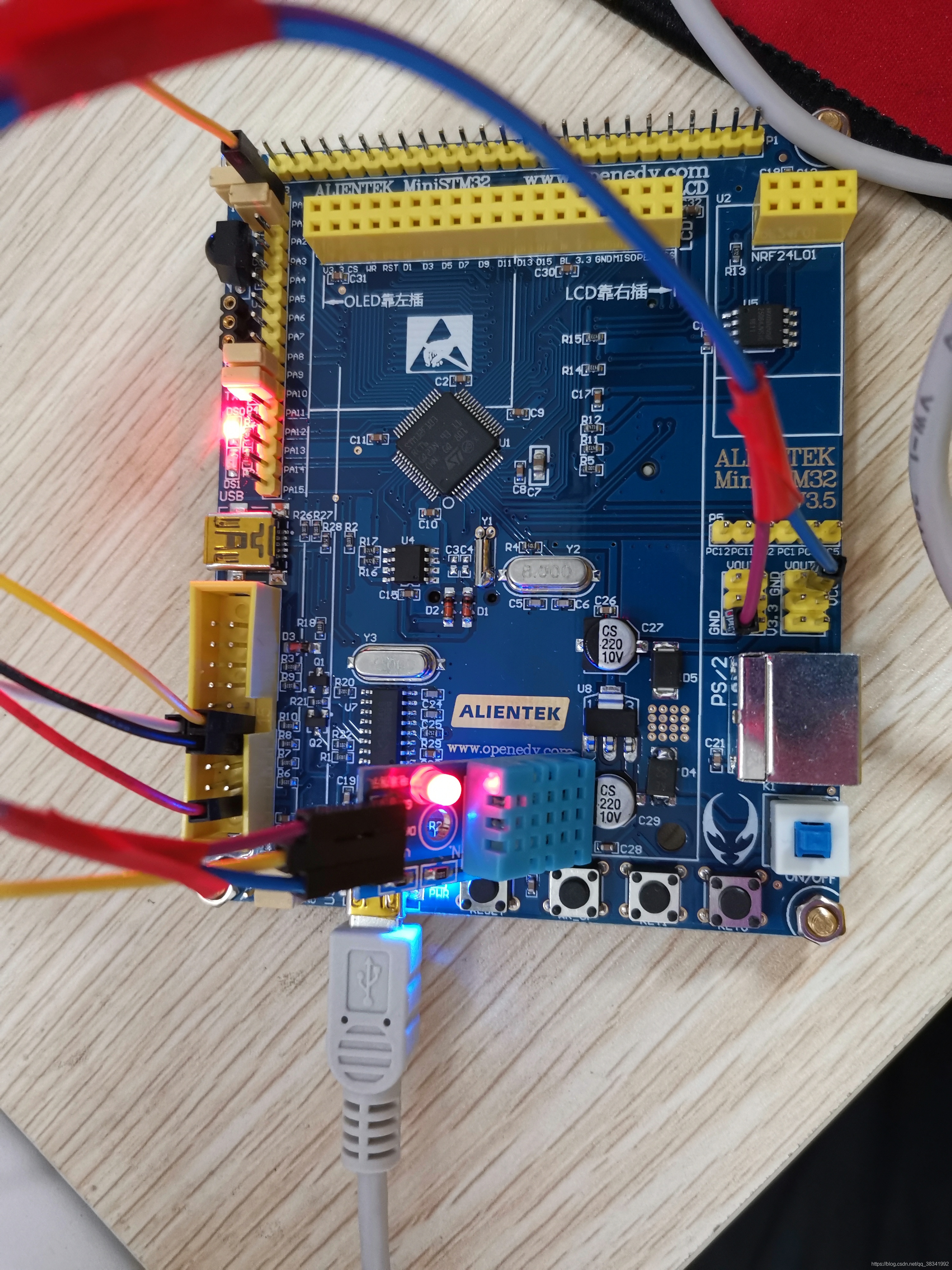

1.硬件:正点原子mini stm32f103RCT6开发板,DHT11温湿度传感器,j-link仿真器,T口USB线。
软件:MDK5.14,XCOM串口调试助手2.1。
2.参数:DHT11技术参数
供电电压: 3.3~5.5V DC 输 出: 单总线数字信号 测量范围: 湿度20-90%RH, 温度0~50℃ 测量精度: 湿度+-5%RH, 温度+-2℃ 分 辨 率: 湿度1%RH, 温度1℃

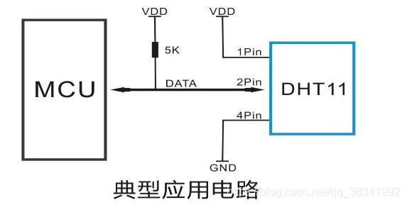

3.连接:DHT11——stm32
VCC——5.0v
GND——GND
DATA——PA0
(这里使用的是3针DHT11,如果使用的是4针NC脚应悬空)

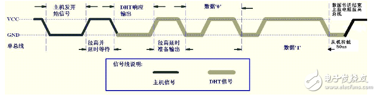

4.原理:
数据格式:8bit湿度整数数据+8bit湿度小数数据+8bi温度整数数据+8bit温度小数数据+8bit校验和
数据传送正确时校验和数据等于“8bit湿度整数数据+8bit湿度小数数据+8bi温度整数数据+8bit温度小数数据”所得结果的末8位。用户MCU发送一次开始信号后,DHT11从低功耗模式转换到高速模式,等待主机开始信号结束后,DHT11发送响应信号,送出40bit的数据,并触发一次信号采集,用户可选择读取部分数据。从模式下,DHT11接收到开始信号触发一次温湿度采集,如果没有接收到主机发送开始信号,DHT11不会主动进行温湿度采集。采集数据后转换到低速模式。

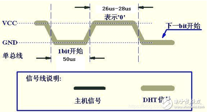

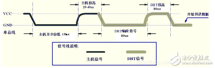

总线空闲状态为高电平,主机把总线拉低等待DHT11响应,主机把总线拉低必须大于18毫秒,保证DHT11能检测到起始信号。DHT11接收到主机的开始信号后,等待主机开始信号结束,然后发送80us低电平响应信号。主机发送开始信号结束后,延时等待20-40us后,读取DHT11的响应信号,主机发送开始信号后,可以切换到输入模式,或者输出高电平均可,总线由上拉电阻拉高。

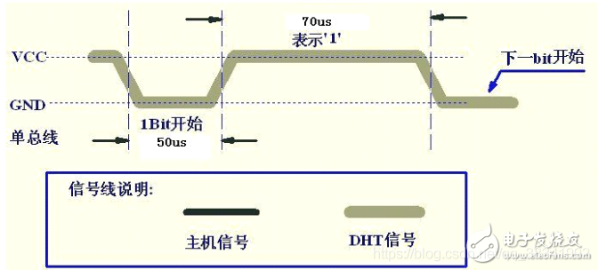

总线为低电平,说明DHT11发送响应信号,DHT11发送响应信号后,再把总线拉高80us,准备发送数据,每一bit数据都以50us低电平时隙开始,高电平的长短定了数据位是0还是1.格式见下面图示。如果读取响应信号为高电平,则DHT11没有响应,请检查线路是否连接正常。当最后一bit数据传送完毕后,DHT11拉低总线50us,随后总线由上拉电阻拉高进入空闲状态。 信号:0 图示
信号:1 图示

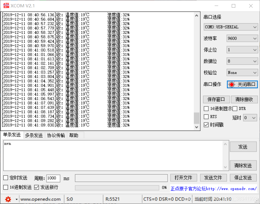

main.c(主函数使用串口打印数值,同时加入了使LED灯闪烁的代码检验程序正常运行)
#include "stm32f10x.h"
#include "delay.h"
#include "sys.h"
#include
#include "LED.h"
#include "dht11.h"
#include "usart.h"
int main(void)
u8 t=0;
u8 temperature;
u8 humidity;
delay_init(); //延时函数初始化
uart_init(9600); //串口初始化波特率为9600
NVIC_PriorityGroupConfig(NVIC_PriorityGroup_2); //设置NVIC中断分组2
LED_Init();//初始化LED
DHT11_Init();//初始化DHT11
while(DHT11_Init())
printf("未检测到DHT11n");
delay_ms(500);
while(1)
DHT11_Read_Data(&temperature,&humidity); //¶ÁÈ¡ÎÂʪ¶ÈÖµ
printf("温度值:%dt",temperature);
printf("湿度值: %d%%",humidity);
delay_ms(500);
LED0=!LED1;
6.效果
