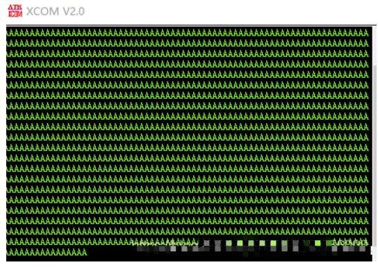

if(DMA_GetFlagStatus(DMA1_FLAG_TC4)!=RESET)//等待通道4传输完成
DMA_ClearFlag(DMA1_FLAG_TC4);//清除通道4传输完成标志
break;

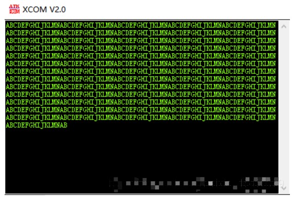

也可以但是没有采取开启DMA的TC的中断来清除TC标志位,而是查询TC标志位,再清除TC标志位,如果将里面的这个while去掉,实验结果全是第一个数组元素A
正确结果如下:
下面采取开启DMA的TC的中断来清除TC标志位

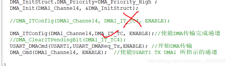

DMA_ITConfig(DMA1_Channel4,DMA_IT_TC, ENABLE);//使能DMA传输完成通道
//DMA_ClearITPendingBit(DMA1_IT_TC4);
USART_DMACmd(USART1,USART_DMAReq_Tx,ENABLE);
DMA_Cmd(DMA1_Channel4, ENABLE); //使能USART1 TX DMA1 所指示的通道

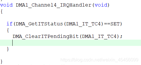

void DMA1_Channel4_IRQHandler(void)
//LED用来测试有没有进入中断
// t++;
// if(t>100)
// LED0=0;
// LED1=0;
// if(t>100&&t<200)
// LED0=1;
// LED1=1;
// if(t>200) t=0;
if(DMA_GetITStatus(DMA1_IT_TC4)==SET)
MYDMA_Enable();

使能发送完成中断DMA_ITConfig(DMA1_Channel4,DMA_IT_TC, ENABLE);,配置相关NVIC。编写中断服务函数DMA1_Channel4_IRQHandler,
**过程:**调用MYDMA_Init()函数后,发生一次DMA传输,传输完成后,DMA_BufferSize减为0,触发中断,进入中断服务函数,清除TC标志位,然后调用MYDMA_Enable();,先使能DMA,再重新装载DMA_BufferSize,最后又使能使能DMA,开启下次传输。
结论:
开始进入不了中断,是因为使能中断用的标志搞错了
DMA_IT_TC是用来使能的,而DMA1_IT_TC4是用来标志该中断发生的

开始把MYDMA_Enable();放在main函数的while里,结果只有只有A不停的发送出来,原因:放在while会不停得对DMA操作,干扰DMA正常工作。DMA配置后,启动后,自己会工作,当满足了设置的中断条件后,才通知cpu,所以放在中断,当发送完成,触发中断,中断通知CPU,CPU再做一些配置上的改动,如清空标志位,开关DMA,重载DMA_BufferSize等。

正确结果如下:
//LED用来测试有没有进入中断
// t++;
// if(t>100)
// LED0=0;
// LED1=0;
// if(t>100&&t<200)
// LED0=1;
// LED1=1;
// if(t>200) t=0;
MYDMA_Enable();
