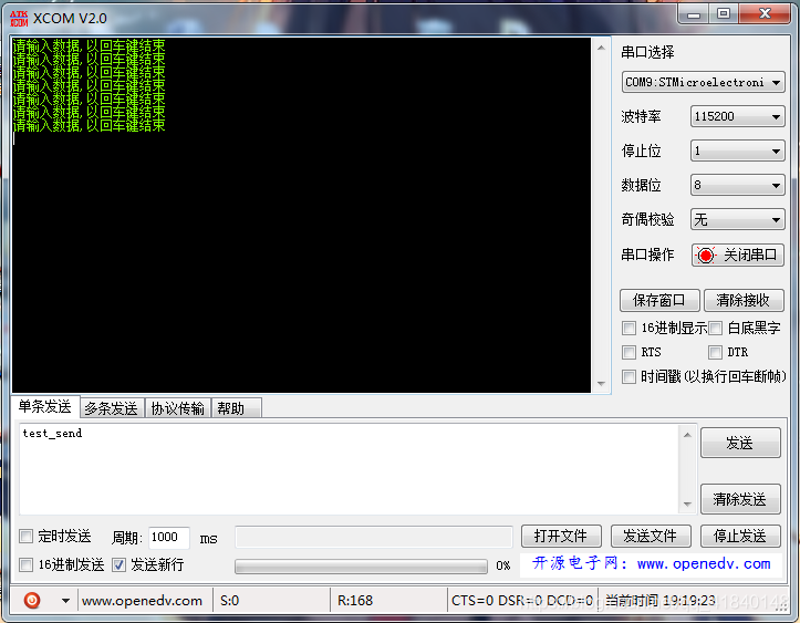

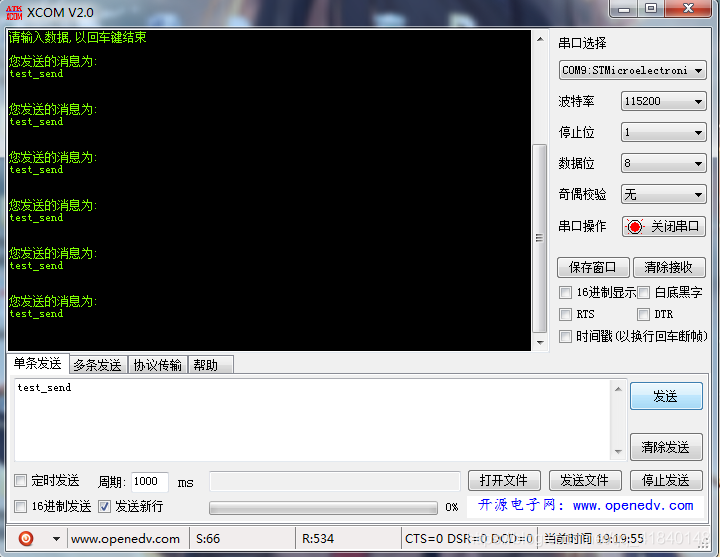

stm32串口usart1收发代码
IC:stm32f103vet6
串口引脚:PA9(TX),PA10(RX)
mian.c
#include "sys.h"
#include "delay.h"
#include "usart.h"
uint8_t t;
uint8_t len;
uint16_t times=0;
int main(void)
        delay_init();     //延时函数初始化
        uart_init(115200);         //串口初始化为115200
        while(1)
                if(USART_RX_STA&0x8000)  //USART_RX_STA第十六位为1则括号内为1,表示接收完数据
                        len=USART_RX_STA&0x3fff;//得到此次接收到的数据长度
                        printf("rn您发送的消息为:rnrn");
                        for(t=0;t                         {
                                USART_SendData(USART1, USART_RX_BUF[t]);//向串口1发送数据
                                while(USART_GetFlagStatus(USART1,USART_FLAG_TC)!=SET);//等待发送结束
                        printf("rnrn");//插入换行
                        USART_RX_STA=0;
                }else
                        times++;
                        if(times%500==0)printf("请输入数据,以回车键结束n");
                        delay_ms(10);
串口现象:
未发送时
发送信息时:
