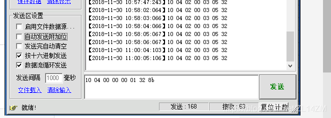

最近用stm32编写串口发送程序,在硬件方面需要做如下准备:
1.stm32开发板,这里我的是stm32f030f4p4开发板,单片机的串口发送的引脚为PA9-TX,PA10-RX。
2.为了调试串口,我们需要用到串口调试助手,实现单片机的串口和串口助手的通信。
3.如何实现软件串口助手和硬件单片机的连接呢,我们还需要一个 USB-TTL,即 没有串口的 电脑,用 USB 接口 与 TTL 电平的 设备相连接。
4.所以只要 串口助手连接上USB接入后的COM口,TTL输出的电平连接上MCU的串口引脚就行了。
需要注意的是:MCU RX ------ TTL TX 串口发送,单片机接收
MCU TX ------- TTL RX 单片机发送,串口接收
千万别别错了,否则怎么都调不出数据。

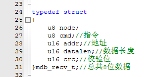

剩下的就是编写单片机的串口程序了,由于我串口的通信协议是modbus,是按照一定的格式来的,因此我采样的结构体数组来存放单片机串口接收和发送的数据。
但是这样定义我就忽略了一个非常重要的问题,导致我在调试串口的时候花费了好几天,下面我会具体说到

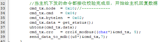

用的时候在函数里面声明一下
void send_data_to_mdb(u8* str, u8 len)
u8 i;
for(i = 0; i < len; i++)
USART_SendData(USART1, str
while (USART_GetFlagStatus(USART1, USART_FLAG_TC) == RESET);
这样将组包好的命令通过串口发送出去,正常组包好的数据应该为:10 04 02 00 03 05 32,可是我在串口助手里面接收到的数据总是多一个字节00,这让人百思不得解,而且在单步DEBUG的时候,发现寄存器的值存的是对的,可是一发送出来就错了。
终于在向大佬们请教后,发现了问题的所在,是的,是字节对齐的问题。stm32做串口或网络传输数据时,经常需要用结构体定义帧格式。如果按照keil默认的对齐方式(4字节对齐),经常会出现结构体中补零的问题,造成帧格式错误。所以,在定义结构体类型时,最好把结构体对齐方式改为1字节对齐,防止出错。
也就是说,单片机是32位的,结构体的数据需要对齐,否则就会被补零。
#define BYTE_ALIGN __attribute__ ((packed))
typedef struct
u8 node;
u8 cmd;
u8 bytelen;
u16 data;
u16 crc;
}BYTE_ALIGN mdb_send_t;
从新对齐后,串口接收的数据就成功啦。
