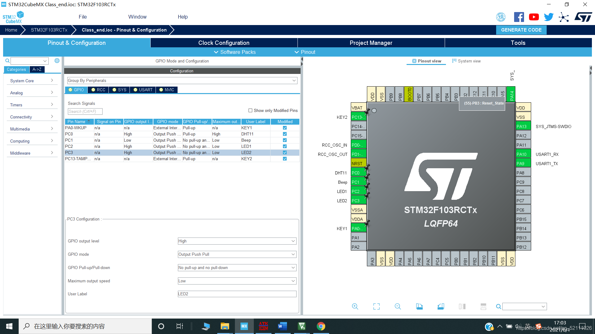

第一部分:CUBEMX 配置
KEY1,KEY2 用于产生按键中断
LED1,LED2 是开发板上的LED,用于按键中断实验,也用于发送提示信息
Beep 是蜂鸣器的引脚,蜂鸣器用于在温度异常的时候发出报警信号

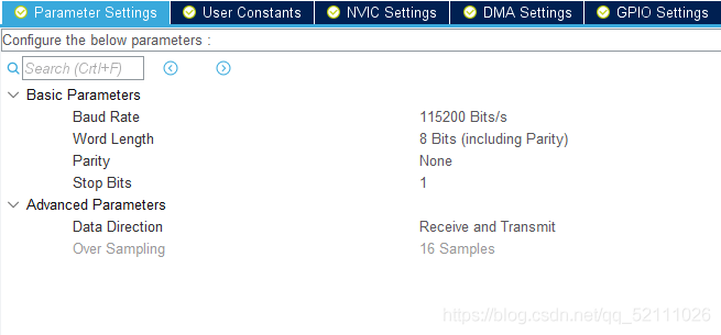

实验需要使用串口,用户指令通过串口发送到单片机,单片机的信息通过串口发送到上位机,串口的具体配置如下:
这部分保持默认配置即可。

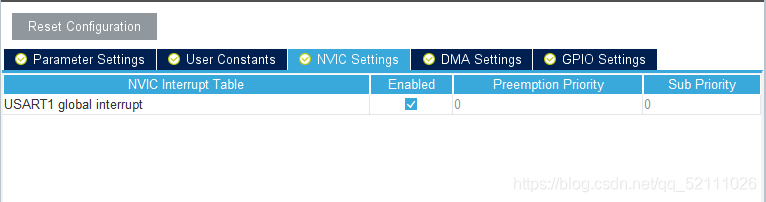

需要使能串口接收中断。用于处理用户指令。

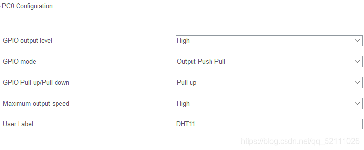

DHT11引脚的配置。
其他的引脚只需要配置为默认的推挽输出即可。

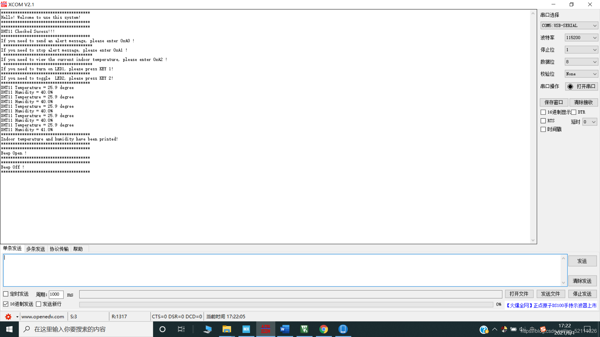

效果图如上。
只要建立相对应的文件,把代码复制到正确的位置,保证能够运行,亲测有效。

效果图如上。
