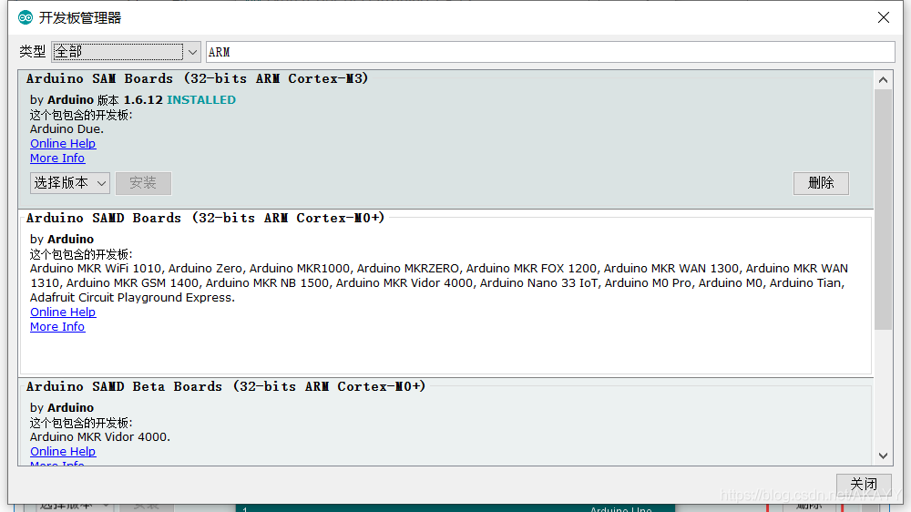

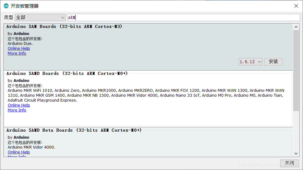

配置Ardunio IDE

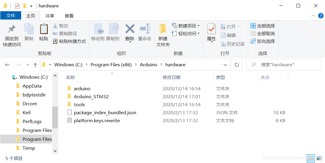

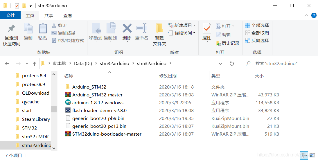

将打包文件中的Arduino_STM32整个文件夹拷贝到Arduino安装目录下的hareware下。

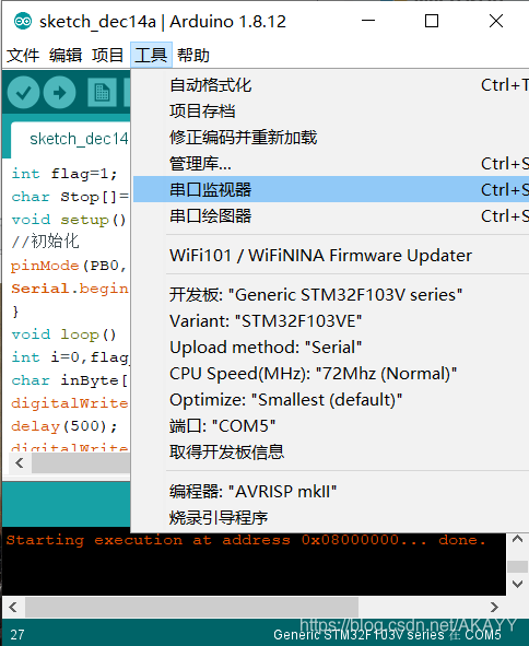

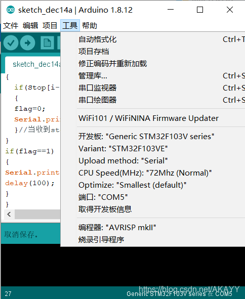

打开Arduino,点击菜单栏工具开发板…第一栏的开发板管理器,搜索ARM,安装
安装完成后,在菜单栏工具开发板选择芯片类型,由于我使用的是stm32f103指南者,所以选择Generic STM32F103V series。

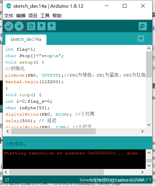

以下代码完成:
1)持续向串口输出“Hello world!”;
2)当接收到“stop”时,停止输出。
3) 小灯闪烁。
int flag=1;
char Stop[]="stopn";
void setup() {
//初始化
pinMode(PB0, OUTPUT);//PB0为绿色,PB1为蓝色,PB5为红色,可根据需要改动
Serial.begin(115200);
void loop() {
int i=0,flag_s=0;
char inByte[50];
digitalWrite(PB0, HIGH); //小灯亮
delay(500); // 延迟
digitalWrite(PB0, LOW); //小灯灭
delay(500); // 延迟
while (Serial.available()> 0)     //当发送缓冲区有数据时
        inByte = Serial.read();    //从串口的缓冲区取出并读取一个Byte的数据
        delay(10);
        i++ ;
if(Stop=inByte)
  if(Stop[i-1]==inByte[i-1]&&Stop[i-2]==inByte[i-2]&&Stop[i-3]==inByte[i-3])
  flag=0;
  Serial.println("收到!");
  }//当收到stop命令时停止并回复收到
if(flag==1)
Serial.println("Hello World!");//向串口发送数据
delay(100); // 延迟
然后依次点击验证,烧录。(注意每一次烧录文件前一定要按开发板上的RESET按钮)

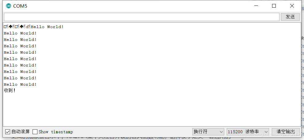

小灯开始闪烁,串口收到的信息点击串口监视器及可看到
设置该处波特率
