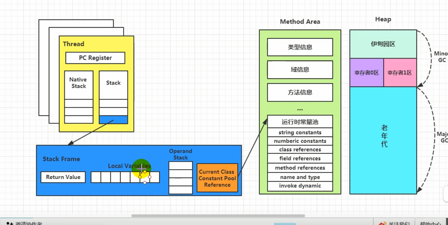

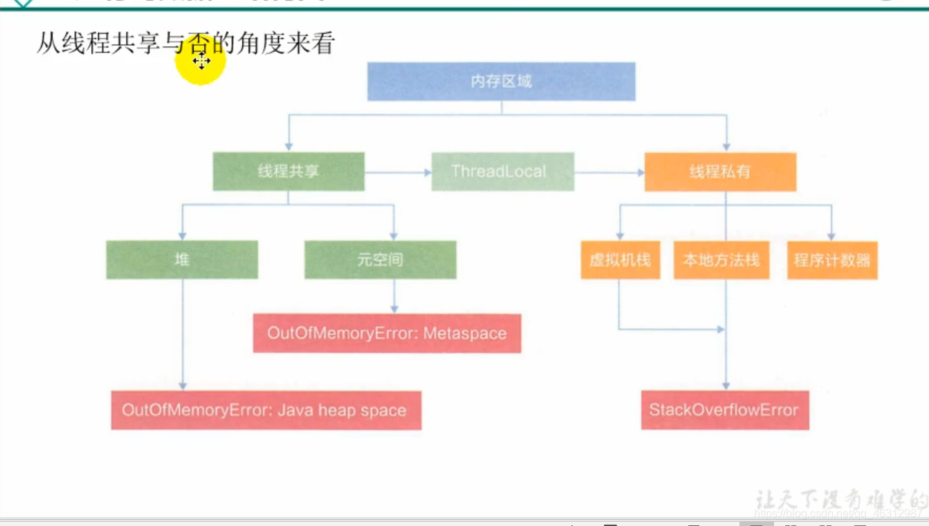

2.2虚拟机(Java)栈
每个线程独有 栈生命周期跟线程一致 不存在GC 存在OOM
2.2.1 虚拟机栈主要特点
每个线程在创建的时候都会创建一个虚拟机栈 其内部保存一个个的栈帧 (Stack Frame) 对应着一次次的方法调用
作用:主管Java程序的运行 它保存方法的局部变量 部分结果 并参与方法的调用和返回
栈的特点:JVM直接对Java栈的操作只有两个
- 每个方法执行 伴随着进栈 (进栈 压栈)
- 执行结束后的出栈工作
栈不存在垃圾回收

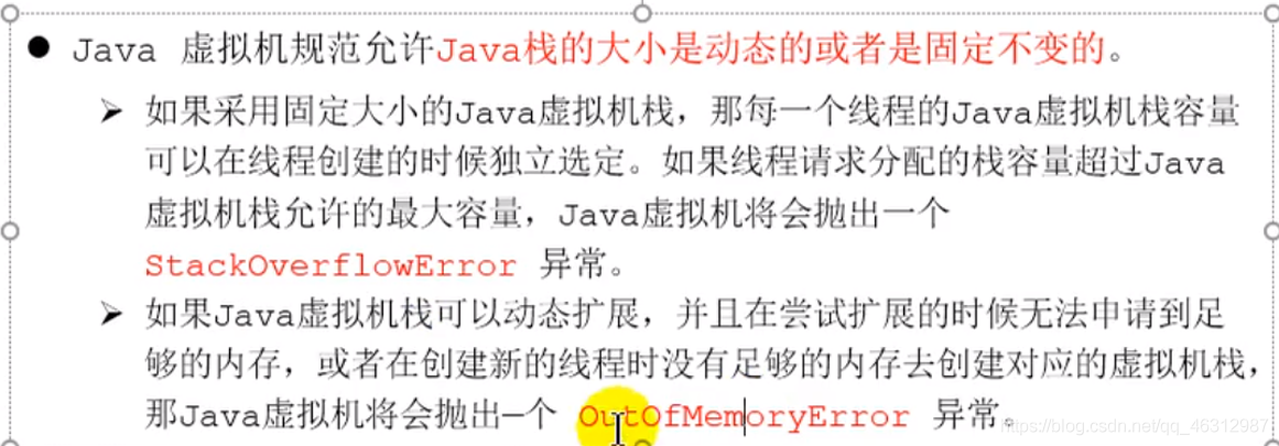

2.2.2虚拟机栈的常见异常与如何设置栈的大小

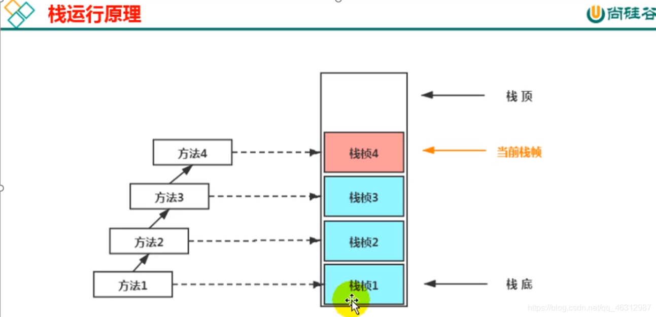

2.2.3栈的存储结构和运行原理
栈中存储什么

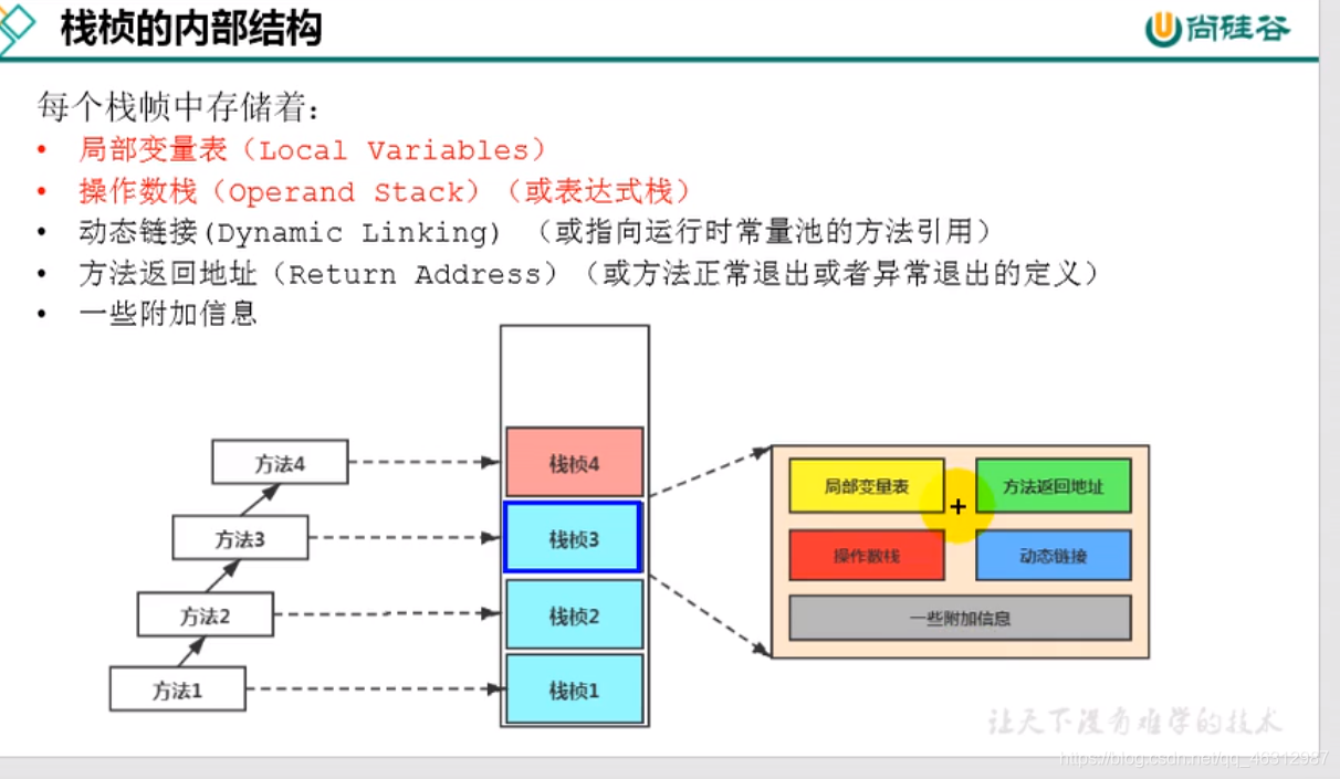

- 每个线程都有自己的栈 栈中的数据都是以栈帧的格式存在
- 在这个线程上正在执行的每个方法都各自对应一个栈帧(Stack Frame)
- 栈帧是一个内存区块 是一个数据集 维系着方法执行过程中的各种数据信息
- 执行引擎运行的所有字节码指令只针对当前栈帧进行操作
- 如果在该方法中调用了其他方法 对应新的栈帧会被创建出来 放在栈的顶端 成为新的当前帧
- 不同线程所包含的栈帧是不允许存在相互引用的 即不可能在一个栈帧之中引用另外一个线程的栈帧
- 如果当前方法 调用了其他方法 方法返回之际 当前栈帧会传回此方法的执行结果前一个栈帧 接着虚拟机会丢弃当前栈帧 使得前一个栈帧重新成为当前栈帧
- Java方法有两种返回函数的方式 一种是正常的函数返回 使用return指令 另一种是抛出异常 不管使用哪种方式 都会导致栈帧被弹出
2.2.4栈帧的内部结构

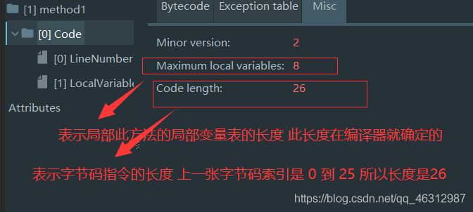

- 局部变量表所需的容量大小是在编译器确定下来的 并保存在方法的Code属性的maxmum local variables数据项中 在方法运行期间是不会改变局部变量表的大小
- 局部变量表中的变量只在当前方法调用中有效 在方法执行时 虚拟机通过使用局部变量表完成参数值到参数变量列表的传递过程 当方法调用结束后 随着方法栈帧的销毁 局部变量表也会随之摧毁

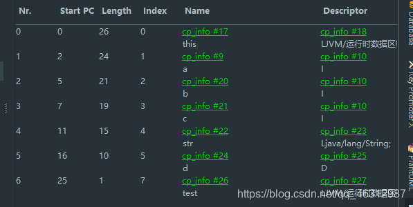

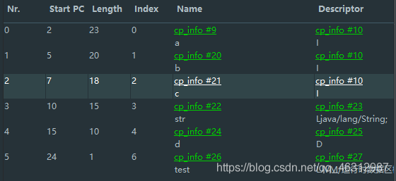

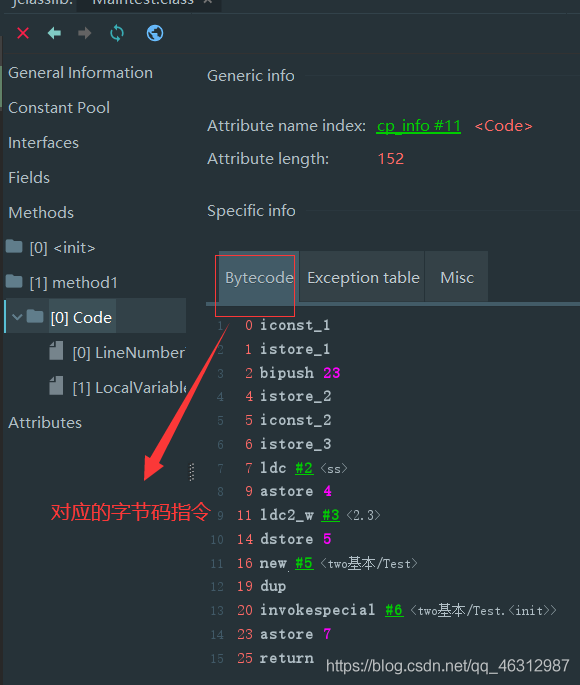

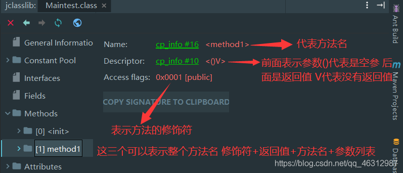

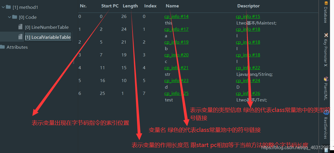

方法的字节码字段详解
public class Maintest { public void method1() { int a = 1; int b = 23; int c = 2; String str = "ss"; double d = 2.3; Test test = new Test(); }}
点击method1
点开method1 点击code
点击LocalVariableTable 这个就是局部变量表 只存变量名 Name 绿色的链接指向了class常量池中的变量名
Descriptior 指向了class常量池中的类型的名字
局部变量表举例
静态方法举例
public static void method1() { int a = 1; int b = 23; int c = 2; String str = "ss"; double d = 2.3; Test test = new Test(); }
非静态方法举例
由上面分析可以得出 在每个非静态方法中的局部变量表中 都有一个this变量 而静态方法的局变量表中没有this
所以可以明白 为什么静态方法中不允许使用类中的非静态属性 没有this无法引用非静态属性

2.2.4.2.1反编译代码追踪 操作数栈 局部变量表 指令
https://blog.csdn.net/hudashi/article/details/7062675
push const 是把数字放入操作数栈中
store是把操作数栈中的数字放到 局部变量表中
load是把局部变量表中的数据放到操作数栈中
add数字相加(此时处理后的数据还在操作数栈中)
ldc 该系列命令负责把数值常量或String常量值从常量池中推送至栈顶

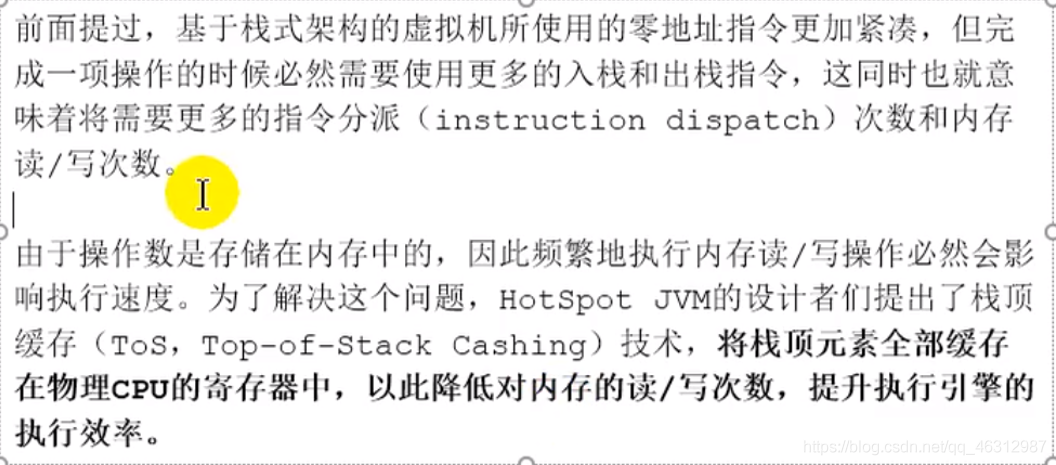

2.2.4.2.2栈顶缓存技术
2.2.4.3栈帧组成–动态链接(Dynamic Linking)
- 每一个栈帧内部都包含一个指向**运行时常量池(在方法区Method Area)**中该栈帧所属方法的引用,包含这个引用的目的就是为了支持当前方法的代码能够实现动态链接(Dynamic Linking) 比如 invokedynamic指令
- 在Java源文件被编译到字节码文件中 所有变量和方法引用都作为符号引用(Symbolic Reference) 保存在**class文件中的常量池(非方法区的运行时常量池)**中 比如:描述一个方法调用了另外的其他方法时,就是通过常量池中指向方法的符号引用来表示的 那么动态链接的作用就是为了将这些符号引用转换为调用方法的直接引用
每个栈帧都保存了一个可以指向当前方法所在类的 运行时常量池, 目的是: 当前方法中如果需要调用其他方法的时候, 能够从运行时常量池中找到对应的符号引用, 然后将符号引用转换为直接引用,然后就能直接调用对应方法, 这就是动态链接
类的加载过程中 解析这一步 是将常量池中的符号引用变为直接引用 动态链接是将栈帧中的指向常量池的符号引用变为直接引用

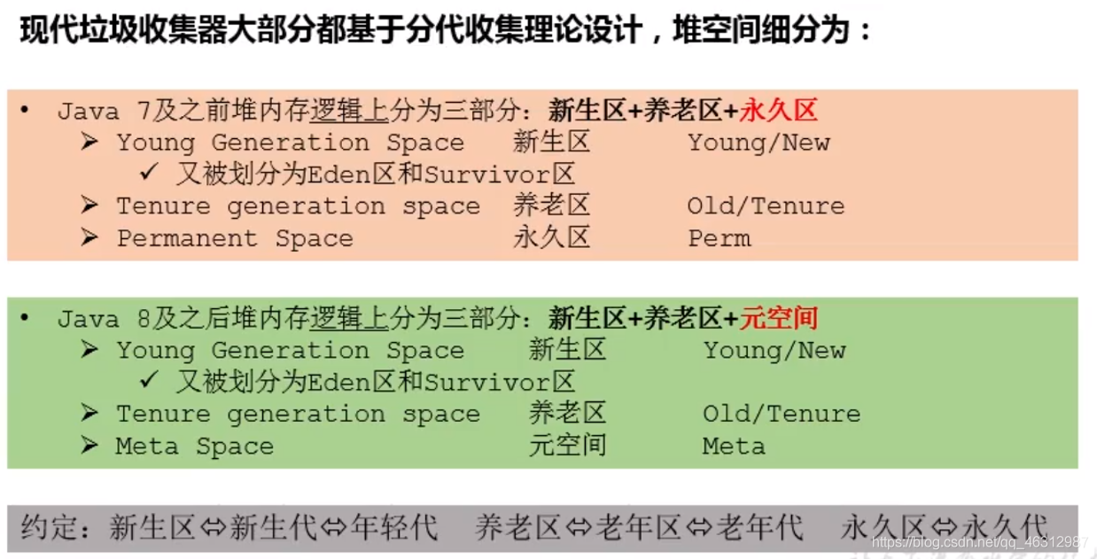

2.3堆Heap(线程共享)
2.3.1堆的核心概述
- 一个JVM实例只存在一个堆内存 堆是Java内存管理的核心区域 一个进程一个堆
- Java堆区在JVM启动的时候即被创建 其空间大小也就确定了 是JVM管理空间最大的一块内存空间

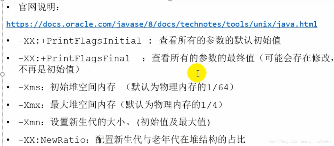

- 堆内存可以调节 Edit Configuration :
1.**-Xms10m(调节最小内存) ** -X 是JVM的运行参数 ms是memory start
2**.** -Xmx10m(调节最大内存
- 所有的线程共享Java堆 在这里还可以划分线程私有的缓冲区(Thread Local Allocation Buffer 即TLAB)

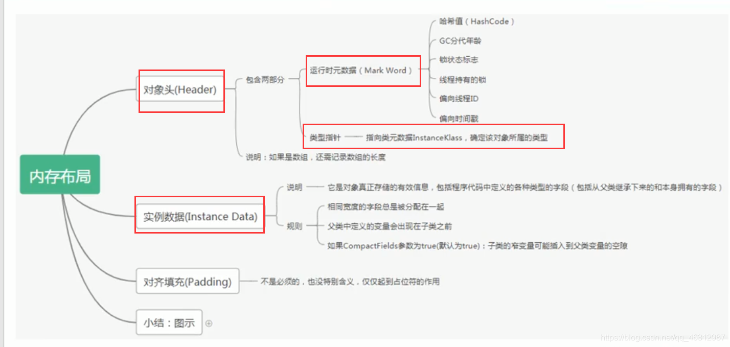

- Java中的对象实例和数组都存在堆中 栈帧保存这个对象或者数组的引用

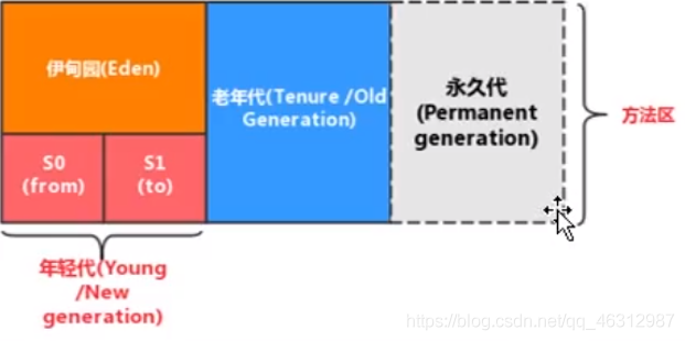

2.3.2堆内存细分
堆区:
- 年轻代:
1.Eden区
2.Survivor1 幸存者1区
3.Survivor2 幸存者2区
- 老年代
- 永久代或者元空间 就是现在的方法区
查看参数 视频P69
2.3.3OOM(OutOfMemoryError)举例
代码
2.3.4新生代与老年代
相关参数设置视频P71
默认
- 新生代占堆空间的1/3 老年代占堆空间的2/3
- **新生代中的Eden区比Survivor1比Survivor2比例是 8:1:1 但是这个会有默认自使用内存分配机制 看的话一般都是6:1:1 **
- 几乎所有的Java对象都是在Eden区(新生代)区里被new出来的
- 绝大部分的Java对象的销毁都是在新生代进行的
- 可以使用选项"-Xmn"设置新生代最大内存大小(一般使用默认值即可)

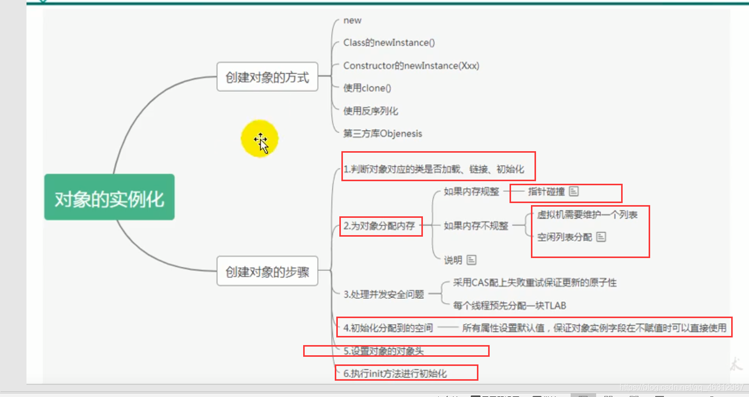

2.3.5对象分配的一般过程
为新对象分配内存是一件非常严谨和复杂的任务 JVM的设计者们不仅需要考虑内存如何分配 在哪里分配的问题
并且由于内存分配算法与内存回收算法密切相关 所以还需要考虑GC执行完内存回收后是否会在内存空间中产生内存碎片
主要过程

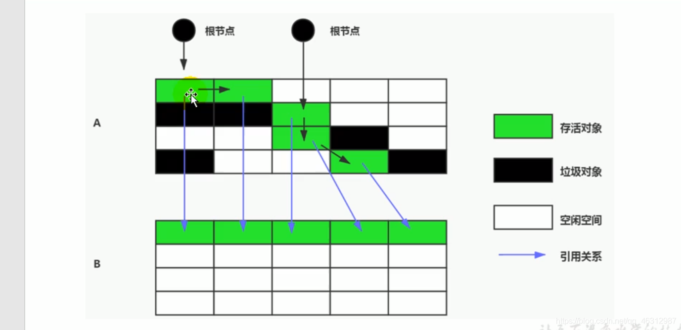

1.new的对象先放在堆中的新生代中的Eden区中 (有特殊情况 当对象过大时 直接放进老年区) 此区有大小限制
2.当Eden区的内存满了 程序又创建了对象 JVM的垃圾回收器将对Eden区进行垃圾回收(Minor GC) 将Eden区中的不再被其他对象所引用的对象进行销毁 然后将剩余的对象移动到一个空的Survivor1区中 (这时给幸存下来的对象都给一个年龄为1 如果下次再次垃圾回收 这个对象还没有被销毁被放进了另一个幸存者区 这个年龄会继续增加) 然后就把这个新创建的对象放到Eden区中
3.如果再次触发垃圾回收 此时幸存下来的放到Survivor1区的对象放到Survivor0区中
4.如果再次经历垃圾回收 此时会重新放到Survivor1区
5.当这些对象一直没有被回收 年龄等于15的时候 这些对象就会去老年区
6.老年区发生的GC的次数一般会少 当养老区内存不足的时候 就会触发Maior GC 进行老年区的内存清理
7.在老年区执行了Maior GC之后发现依然无法进行对象的放入 就会产生OOM异常

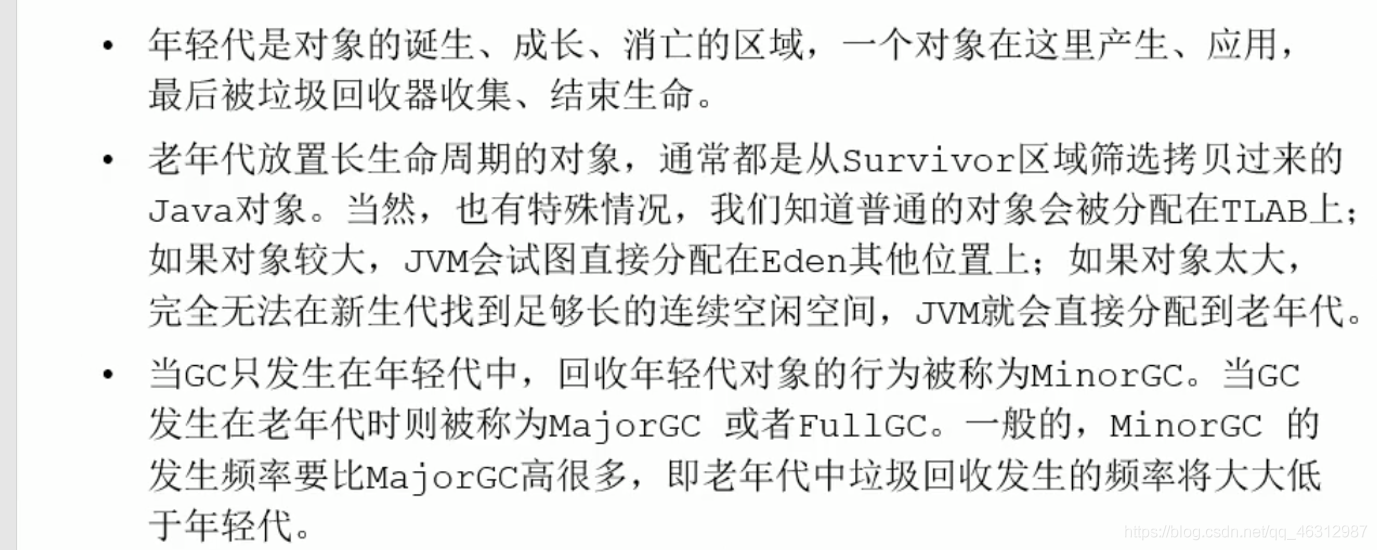

2.3.5.1GC的简单概述
JVM在进行GC时 并非每次都对 新生区(包括Eden区 S0区 S1区) 老年区 方法区一起回收 大部分时候回收都是指新生代 针对HotSpot VM的实现 它里面的GC按照回收区域又分为两大中类型:
- 一种是部分收集(partial GC)
- 一种是整堆收集(Full GC)
部分收集 不是完整的收集整个Java堆的垃圾收集 其中又分为:
- 新生代收集: (Minor GC / Young GC) :只是新生代的垃圾收集
- 老年代收集: (Major GC / Old GC) :只是老年代的垃圾收集
注意:很多时候Major GC会和 Full GC混淆使用 需要具体分辨是老年代回收还是整堆回收
年轻代GC(Minor GC)触发机制:
当年轻代空间不足时 就会触发Minor GC 这里的年轻代满 值得是Eden区满 Survivor区满不会引发GC
每次MinorGC会清理年轻代的内存 Minor GC非常频繁 一般回收速度也比较快 但是 Minor GC会引发STM
暂停其他用户的线程 等垃圾回收结束 用户线程回复运行
老年代GC(Major GC)触发机制
- 指发生在老年代的GC 对象从老年代消失 我们说Major GC 或者 Full GC 发生
- 出现了Major GC 经常会伴随至少一次的Minor GC (非绝对的 在Parallel Scavenge的收集器的收集策略里就有直接进行Major GC的策略选择过程) 意思就是在老年代空间不足时 会先尝试触发Minor GC 如果之后空间还不足 则触发Major GC
- Major GC的速度一般会比Minor GC慢十倍以上 STW的时间更长
- 如果Major GC后 内存还不足 就报OOM

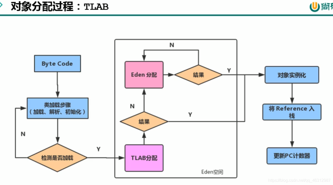

2.3.6为对象分配内存TLAB(Thread Local Allocation Buffer)
堆区是线程共享区域 如何线程(一个进程中的)都可以访问到堆区的共享区域
由于对象实例的创建在JVM中非常频繁 因此在并发环境下从堆区中划分内存空间是线程不安全的 这里的不安全指的是不同线程占用相同的内存地址 为避免多个线程操作同一地址 需要使用加锁等机制 进而影响分配速度
什么是TLAB?
从内存模型而不是垃圾收集的角度 对Eden区继续进行划分 JVM为每个线程在Eden中分配一个私有的缓存区域
(注意:私有的意思是在这个线程创建对象的时候这块区域这个线程专属 其他线程不能占用 但是创建好的对象其他线程可以使用)
多线程同时分配内存时 使用TLAB可以避免这一犀利的非线程问题 同时还能够提升内存分配的吞吐量 因此我们可以将这种内存分配方式称为快速分配策略
- 尽管不是所有的对象实例都能在TLAB中成功分配内存 但JVM确实是将TLAB作为内存分配的首选
- JVM默认是开启TLAB的
- 默认情况下 TLAB空间的内存非常小 仅占整个Eden空间的 1% 我们可以使用选项:"-XX:TLABWasteTargetPercent" 设置TLAB空间所占用Eden空间的百分比大小
- 一旦对象在TLAB空间分配内存空间失败 JVM就会尝试着通过 加锁 机制确保数据操作的原子性 从而直接在Eden空间中分配内存

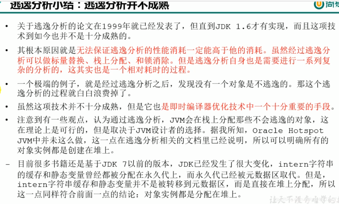

2.3.8拓展-堆是分配对象的存储的唯一选择吗_逃逸分析
在《深入理解Java虚拟机》 中关于Java堆内存有这样一段描述:随着JIT编译器的发展与逃逸分析技术的逐渐成熟,
栈上分配 标量替换优化技术将会导致一些微妙的变化 所有的对象都分配到堆上 也渐渐变得不那么绝对了
在Java虚拟机中,对象是在Java堆中分配内存的,这是一个普遍的常识,但是有一些特殊情况,—那就是如果经过逃逸分析(Escape Analysis)后发现,一个对象并没有逃逸出方法的话,那么就有可能被优化成栈上分配,这样就无需在堆上分配内存,也无需进行垃圾回收 这也就是常见的堆外存储技术
如何将堆上的对象分配到栈 需要用到逃逸分析手段

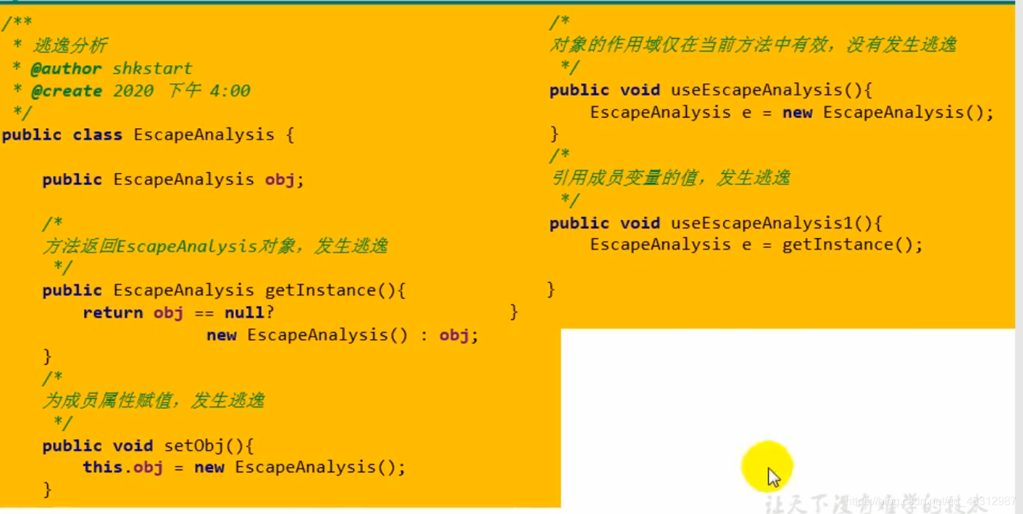

什么是逃逸分析:
- 当一个对象在方法中被定义后 对象只在方法内部使用 则认为没有发生逃逸
- 当一个对象在方法中被定义后 它被外部方法所引用 则认为发生了逃逸 例如作为调用参数传递到其他地方中
结论: 开发中能使用局部变量的 就不要使用在方法外定义
2.3.8.1代码优化
1.栈上分配
实际上 Hotspot还没有实现栈上分配 之所以优化是因为标量替换+逃逸分析都开启了 主要原因是JVM默认开启标量替换 优化的原因也是因为标量替换
代码分析:
public class Test { public static void main(String[] args) throws InterruptedException { long start = System.currentTimeMillis(); for (int i = 0; i < 10000000; i++) { create(); } long end = System.currentTimeMillis(); System.out.println("花费的时间为: " + (end - start) + " MS"); TimeUnit.SECONDS.sleep(1000); } //此方法不会发生逃逸 static void create() { A a = new A(); }}class A { } **测试一:**关闭逃逸分析(JVM是默认开启的)使用 -XX:-DoEscapeAnalysis 开启GC的打印细节
经过测试发现 最后一波还没有进行GC堆中A的对象存在 1,885,671 达100多万
并且发生了两次GC 执行时间为70ms
过程
关闭了逃逸分析 即所有的Java对象都会在堆上创建 每个方法都是一个栈帧 在循环一千万次创建对象时 每一次都会在堆中创建一个对象 对象的引用在栈的栈帧中 方法调用完栈帧出栈 即创建的对象的引用出栈 即这个对象没有任何一个引用去指向他 当Eden区满了 就会发生Minor GC 那些在栈中没有引用的对象就被回收 只要Eden区满了就会进行GC 当方法调用完了 对象的引用也就没了 所以到最后A的对象都会被回收
测试二: 开启逃逸分析 -XX:+DoEscapeAnalysis
经过测试发现 最后一波还没有进行GC堆中A的对象存在 100,843 只有10万
过程中没有发生过GC
过程
由于开启了逃逸分析(JVM默认是开启的) 也就是说不是所有的对象都是在堆中分配的 有的分配在栈中 随着方法的调用完成就出栈了 那些在堆中的对象放入堆中的Eden区的时候空间是够用的 没有发生GC 但是随着线程一直在执行 最终线程产生的其他垃圾会挤满Eden区 就会发生Minor GC 而这些对象都是没有被引用的 所以到最后A的对象会被全部回收
2.同步省略
视频_P84

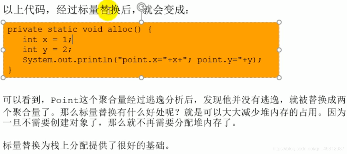

3.标量替换
标量(Scalar)就是指一个无法再分解成更小的数据的数据 Java的原始数据类型就是标量 相对的那些还可以分解的数据叫做聚合量(Aggregate) 例如我们写的类
在JIT阶段 如果经过逃逸分析 发现一个对象不会被外界访问的话 那么经过JIT优化 就会把这个对象拆解成若干个其中包含的若干个成员变量来替代 这个过程就是标量替换
标量替换是基于逃逸分析的 也就是说经过逃逸分析如果是一个为逃逸的方法 才会使用标量分析
本次的实验逃逸分析一直开着作为不变 一次开启标量替换**(-XX:+EliminateAllocations)**一次关闭 发现结果也是 相差十倍 但是由上面的栈上分配不是主要开启了逃逸分析就有栈上分配吗 那么为何在我们开启逃逸关闭标量替换的情况下我们还是会相差那么多呢
原因就是JVM根本没有使用栈上分配技术 我们的栈上分配实验实际上是标量替换引起的!!!
如下图:

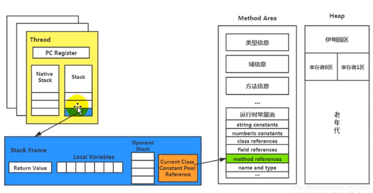

2.4方法区(Method Area)
2.4.1栈 堆 方法区的交互关系
Person person = new Person()
Metaspace元空间也叫方法区
2.4.2方法区的理解
《Java虚拟机规范》中明确说明:“尽管方法区在逻辑上是属于堆的一部分 但一些简单的实现可能不会选择去进行垃圾回收或者进行压缩” 但对于HotSpotJVM而言 方法区还有一个别名叫做 Non-Heap(非堆) 目的就是要和堆分开
所以 方法区看作是一块独立于堆的内存空间
- 方法区(Method Area)与堆一样 是各个线程共享的内存区域
- 方法区在JVM启动的时候被创建 并且它的实际的物理内存空间中和Java堆一样都可以是不连续的
- 方法区的大小 跟堆一样 可以选择固定大小或者可拓展
- 方法区的大小决定了系统可以保存多少个类 如果系统定义了太多的了类 导致方法区溢出 虚拟机同样会抛出内存溢出的错误 java.lang.OutofMemoryError: Metaspace(以前叫做永久代PermGen space)
- 关闭JVM 就会释放这个区域的内存

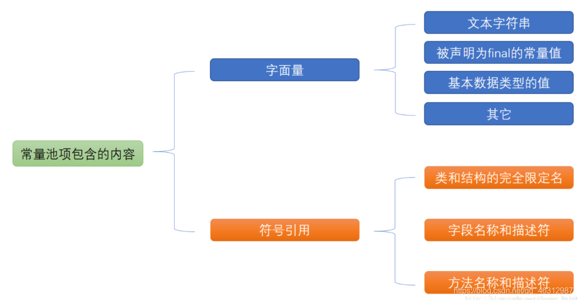

2.4.5常量池与运行时常量池
PPT_298
方法区内部包含运行时常量池

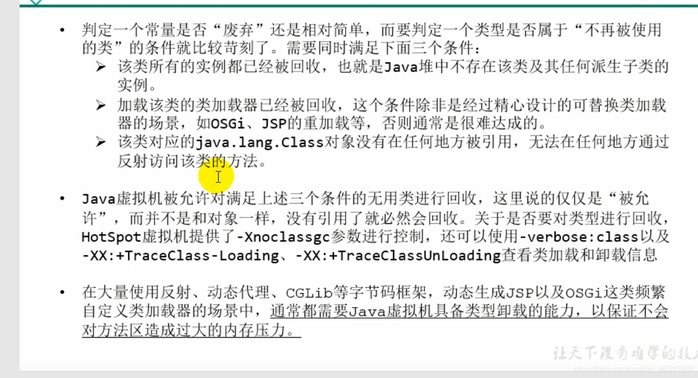

方法区存在垃圾回收 但是回收效果比较令人难以满意 尤其是类型的卸载 条件相当苛刻
方法区的垃圾回收主要回收两部分内容:常量池中废弃的常量和不再使用的类型
方法区的常量池中主要存放的两大类常量 :字面量和符号引用
字面量如文本字符串 被声明为final的常量值等

4.1对象的实例化
对象的创建过程
- 1.加载类
- 2.在堆中为对象分配内存
- 3.处理并发问题(内存占用)
- 4.属性的默认初始化(这里指的是实例变量的初始化 静态变量在类加载的时候就初始化完成)
- 5.设置对象头的信息
- 6.调用init方法为对象显示初始化
4.2对象的内存布局
内存布局:
1.对象头:
1.运行时数据区(一些对象本身的信息)
- 哈希值
- GC分带年龄
- 锁状态标志
- 线程持有的锁
- 偏向线程id
- 偏向时间戳
2.类型指针 :指向了方法区这个对象是哪个类**
2.实例数据
3.对齐填充
public class Customer { int id = 1001; String name = "xxx"; Account acct = new Account(); public static void main(String[] args){ Customer cust = new Customer(); } }class Account{ } 当在main方法中new了一个Customer对象时 首先在main方法的栈帧的局部变量表中 有两个变量 一个是args 一个是cust这个引用 指向了堆空间中的对象
在堆空间中 这个对象包含了运行时元数据存储哈希值 锁等信息 类型指针指向了这个对象在方法区的类的元信息 还有这个类的实例数据 (id:1001 name:(因为字符串常量池的原因)name指向了字符串常量池中的值 acct:指向了Account的实例对象)
Account的实例对象结构都一样 它也有一个类型指针指向了方法区的Account的元信息
根据代码表示类中各个信息的占用位置

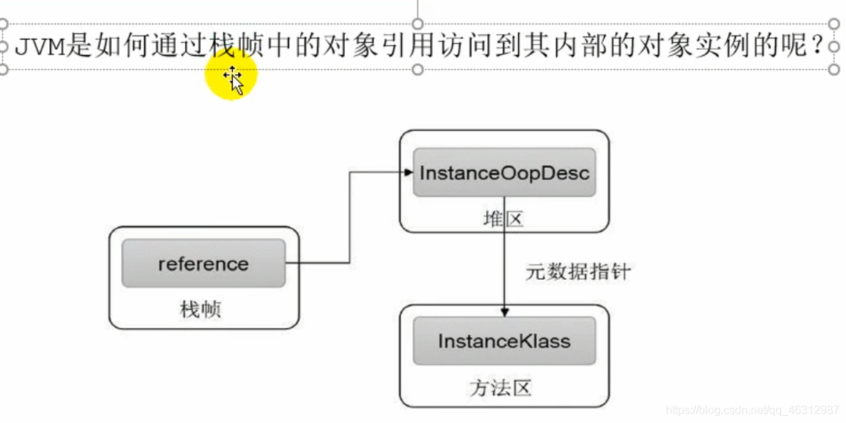

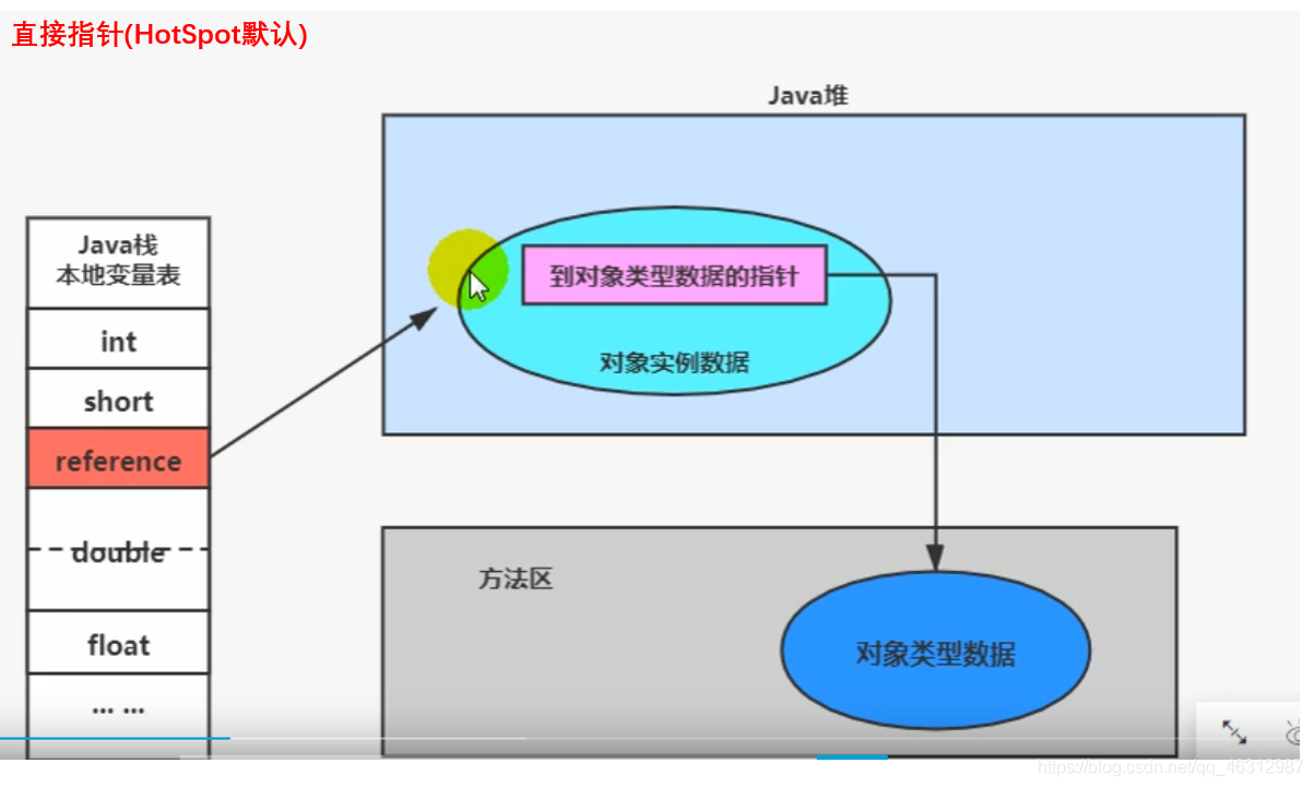

4.3对象的访问定位
JVM是如何通过栈帧中的对象引用访问到其内部的对象实例的呢?
通过栈帧中的引用存的是对象的地址指向了这个对象 对象的对象头里有元数据指针指向了方法的类信息
访问对象的方式主要有两种:
句柄访问:
在Java堆里面维护一个句柄池 引用指向这个句柄池 句柄池中有两个指针一个指向对象 一个指向方法区中对象类型数据
直接指针:
Hospot虚拟机默认是使用的直接指针 栈帧中的引用直接指向对象 在对象的对象头中有一个类型指针指向了方法区的对象的类的信息

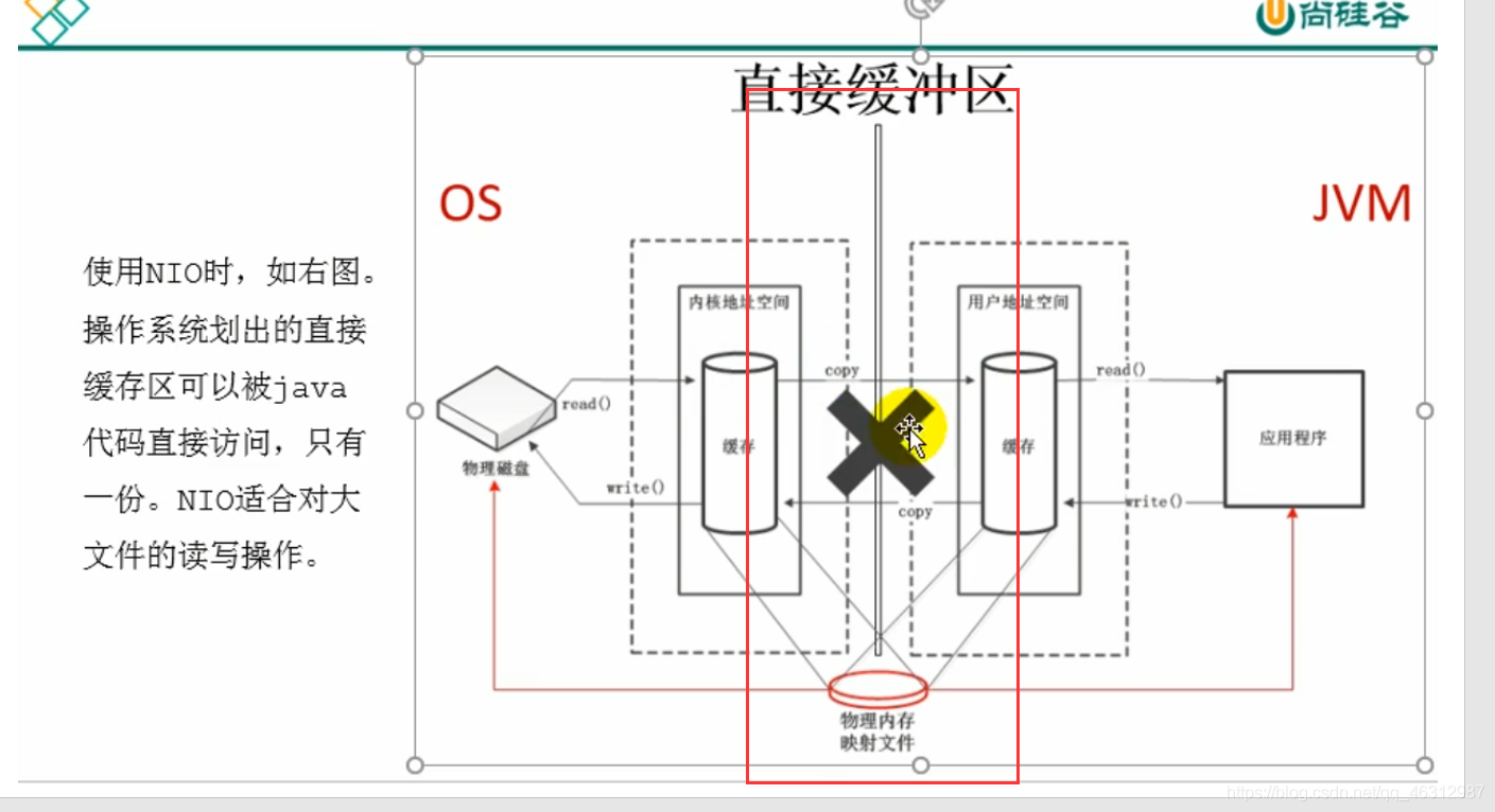

4.4直接内存
- 不是Java虚拟接运行时数据区的一部分 也不是Java虚拟机规范中定义的内存区域
- 直接内存是在Java堆外的 直接向系统申请的内存空间
- 来源于NIO(no-blocking IO) 通过存在堆中的DirectByteBuffer操作native本地内存
- 通常 访问直接内存的速度会快于Java堆 即读写性能好
- 因此出于性能考虑 读写频繁的场合可能会考虑使用直接内存
- Java的NIO库允许Java程序使用直接内存 用于数据缓冲区
- 也可能导致OOM
- 由于直接内存在Java堆外 因此它的直接大小不会受限于-Xmx指定的最大堆内存 但是系统内存是有限的 Java堆和直接内存的总和依然受限于操作系统给出的最大内存
- 缺点:
- 直接内存大小可以通过MaxDirectMemorySize设置
- 如果不指定 默认与堆的最大值-Xmx参数值一致

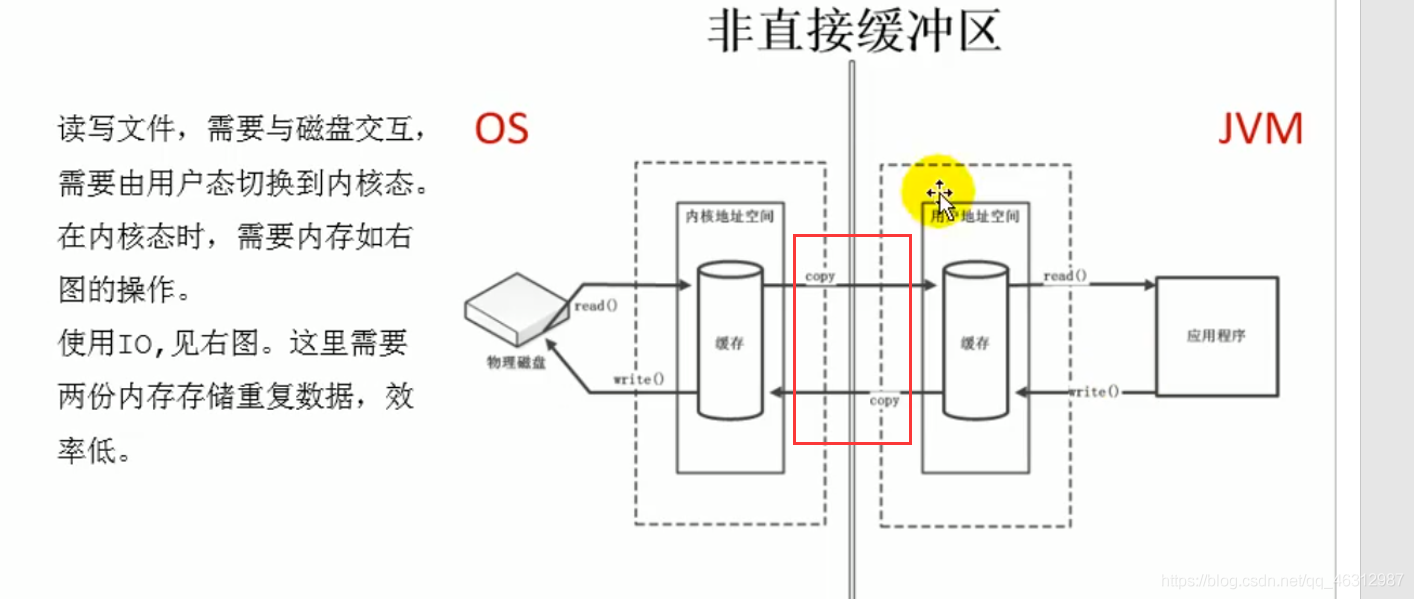

读写文件 需要与磁盘交互 需要由用户态切换到内核态 在内核态需要内存如下的操作 使用IO 这里两份内存存储重复数据效率低
使用NIO时 如下图 操作系统划出的直接缓冲区可以被Java代码访问 只有一份 NIO适合对大文件操作

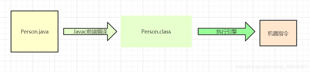

5.执行引擎
5.1执行引擎概述
- 执行引擎是Java虚拟机核心的组成部分之一
- Java虚拟机的主要任务是负责装载字节码到其内部 但字节码并不能够直接运行在操作系统上 因为操作系统只能识别机器指令(0 1) 字节码内部仅仅包含一些能够被Java虚拟机所识别的字节码指令 符号表 以及其他辅助信息
- 那么 如果想要让一个Java程序运行起来 执行引擎(Execution Engine) 的任务就是将字节码指令解释/编译成本地机器指令才可以运行 简单来说 执行引擎充当了将高级语言翻译成机器语言的译者
如图
工作过程

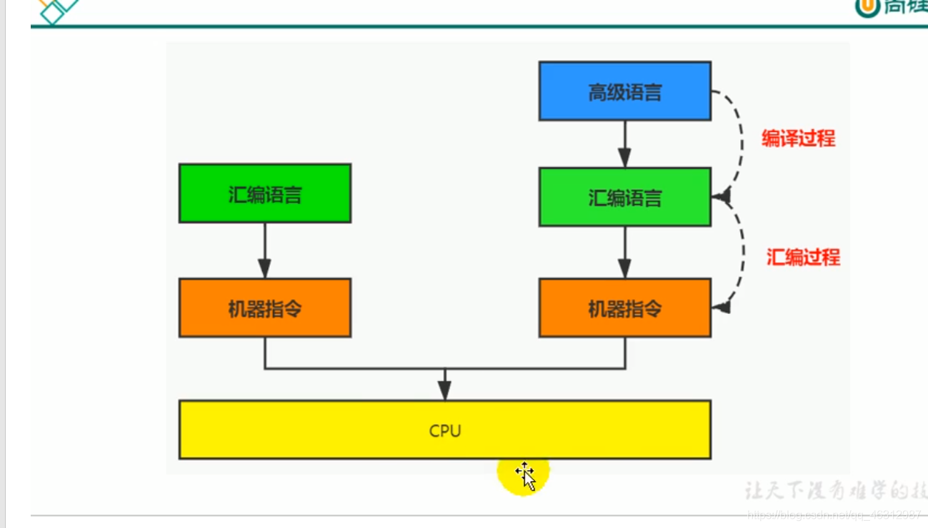

5.3机器码 指令 汇编语言
机器码
- 各种用二进制编码(0 1)方式表示的指令 叫做机器指令码 开始 人们就用它采编写程序 这就是机器语言
- 机器语言虽然能够被计算机理解和接受 但和人们的语言差别太大 不易被人们理解和记忆 并且用它编程容易出差错
- 用它编写的程序一经输入计算机 CPU直接读取运行 因此和其他语言编的程序相比 执行速度最快。
- 机器指令与CPU紧密相关,所以不同种类的CPU所对应的机器指令也就不同。
指令
- 由于机器码是有o和1组成的二进制序列,可读性实在太差,于是人们发明了指令
- 指令就是把机器码中特定的0和1序列,简化成对应的指令(一般为英文简写,如movinc等),可读性稍好
- 由于不同的硬件平台,执行同一个操作,对应的机器码可能不同,所以不同的硬件平台的同一种指令(比如mov),对应的机器码也可能不同。
汇编语言
- 由于指令的可读性还是太差,于是人们又发明了汇编语言。
- 在汇编语言中 用助记符(Mnemonics)代替机器指令的操作码 用地址符号(Symbol)或标号(Labe1)代替指令或操作数的地址。
- 在不同的硬件平台 汇编语言对应着不同的机器语言指令集 通过汇编过程转换成机器指令。
- 由于计算机只认识指令码 所以用汇编语言编写的程序还必须翻译成机器指令码 计算机才能识别和执行。
Java文件编译后的字节码需要再次经过编译或者解释后才能变成机器指令

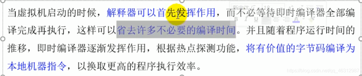

由于解释器在设计和实现上非常简单,因此除了Java语言之外,还有许多高级语言同样也是基于解释器执行的,比如Python、Perl、Ruby等。但是在今天,基于解释器执行已经沦落为低效的代名词,并且时常被一些C/C++程序员所调侃
为了解决这个问题,JVM平台支持一种叫作即时编译的技术。即时编译的目的是避免函数被解释执行,而是将整个函数体编译成为机器码,每次函数执行时,只执行编译后的机器码即可,这种方式可以使执行效率大幅度提升。
不过无论如何,基于解释器的执行模式仍然为中间语言的发展做出了不可磨灭的贡献。

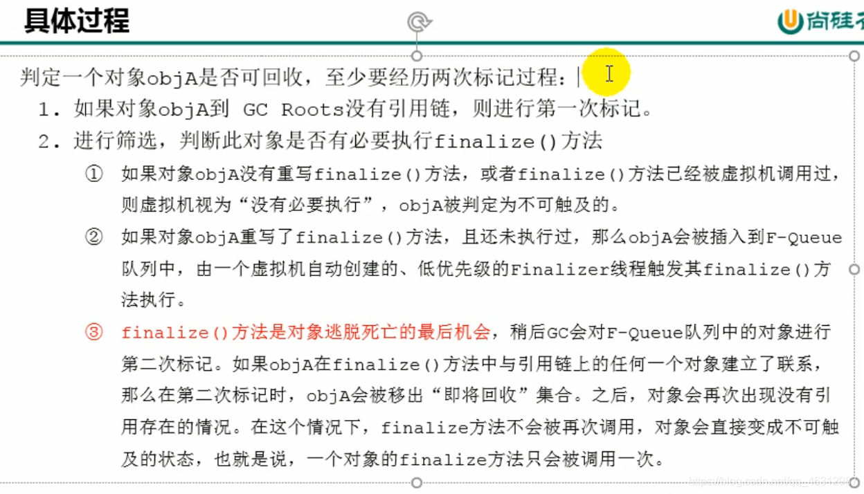

8.2对象的finalization机制
- Java提供了对象终止(finalization)机制来允许开发人员提供对象被销毁之前的自定义处理逻辑
- 当垃圾回收器发现没有引用指向一个对象 即: 垃圾回收此对象之前 总会先调用这个方法的finalize()方法
- finalize() 方法允许在子类中被重写 用于在对象被回收时进行资源释放
永远不要主动调用某个对象的finalize()方法 应该交给垃圾回收机制调用 理由包括下面三点
- 在finallize()时可能导致对象复活
- finalize()方法的执行时间是没有保障的 它完全由GC线程决定 极端情况下 若不发生GC 则finalize() 方法将没 有执行机会
- 一个糟糕的finalize() 会严重影响GC的性能
由于finalize()方法的存在 虚拟机中的对象一般处于三种可能的状态
如果从所有的根节点都无法访问到某个对象,说明对象己经不再使用了。一般来说,此对象需要被回收。但事实上,也并非是“非死不可”的,这时候它们暂时处于“缓刑”阶段。一个无法触及的对象有可能在某一个条件下“复活”自己,如果这样,那么对它的回收就是不合理的,为此,定义虚拟机中的对象可能的三种状态。如下:
- 可触及的: 从根节点开始 可以到达这个对象
- 可复活的: 对象的所有引用都被释放 但是对象有可能在finalize()中复活 (代码参考D:IDEAworkspacefuxisrcJVM垃圾回收算法FinalizationTest.java)
- 不可触及的:对象的finalize() 被调用 并且没有复活 就会进入不可触及状态 不可触及的对象不可能被复活 因为finalize() 只会被调用一次
以上三种状态 是由于finalize()方法的存在进行的区分 只有在对象不可触及时 才可以被回收

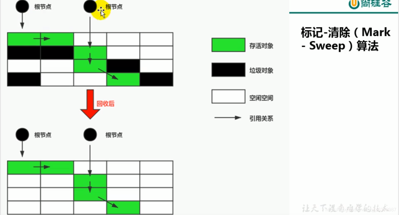

8.3.1标记-清除(Mark-Sweep)算法
当堆中的有效空间(available memory)被耗尽的时候 就会停止整个线程(Stop The World) 然后进行两项工作 第一项是标记 第二项则是清除
- 标记: 从引用根节点开始遍历 标记所有被引用的对象 一般是在对象的Header中记录为可达对象
- **清除:**对堆内存从头到尾进行线性的遍历 发现如果某个对象在其Header中没有标记为可达对象 则将其回收
缺点:
- 效率不高
- 在进行GC时 需要停止整个应用程序
- 这种方式清理出来的空闲内存是不连续的 产生内存碎片(就是这一点 那一点) 需要维护一个空闲列表
注意:何为清除?
这里所谓的清除并不是真的置空 而是把需要清除的对象地址保存在空闲的地址列表里 下次有新对象需要加载时判断垃圾的位置空间是否足够 如果够 就直接存放 等于是覆盖
8.3.2复制(copying)算法
核心思想:
将内存空间一分为二A B 每次只使用其中的一块A 在垃圾回收时将正在使用A的内存中的存活对象复制到另一块空间中到B去 之后清除A的空间 交换两个内存的角色 最后完成垃圾回收 适用于有大量的垃圾的内存空间使用 挪动的对象少 效率高
优点:
- 没有标记和清除过程 实现简单 运行高效 就是在遍历的时候发现存活的直接移动
- 复制过去之后保证空间的连续性 不会出现碎片问题
应用场景:
在新生代 对常规应用的垃圾回收 一次通常可以回收70%-90%的内存空间 回收性价比高 所以现在的商业虚拟机都是
用这种收集算法回收新生代

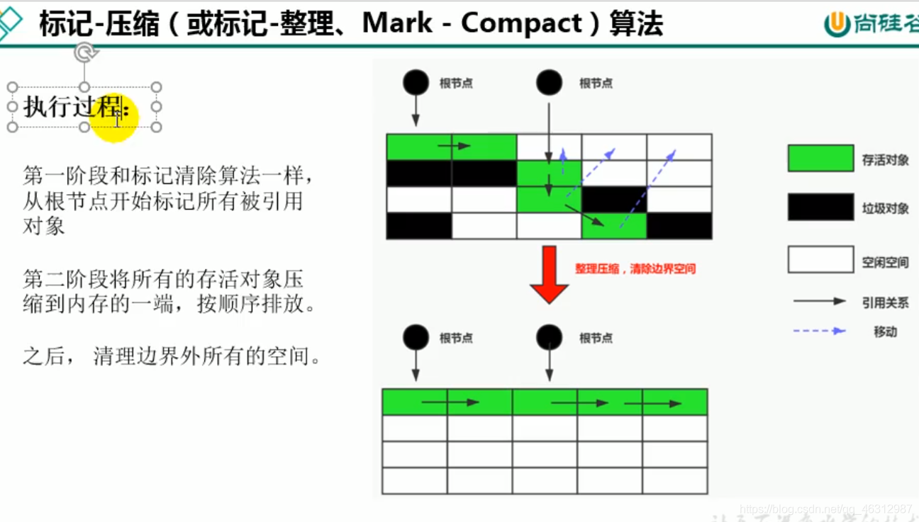

8.3.3标记-压缩(整理)(Mark-Compact)算法
复制算法的高效性是建立在存活对象少 垃圾对象多的前提下 这种情况在新生代经常发生 而在老年代 更常见的情况大部分对象都是存活对象 如果依然使用复制算法 由于存活对象多 复制的成本也搞 因此 基于老年代垃圾回收的特性 需要使用其他的算法
标记清除算法的确可以应用到老年代 但是该算法不仅执行效率低 而且执行完还会产生内存碎片 所以JVM的设计者在此基础上进行了改进 标记-压缩算法由此诞生
标记压缩算法的最终效果就等同于 标记清除算法执行完成后 再进行一次内存碎片整理
二者的本质差异在于标记-清除算法是一种非移动式的回收算法 标记-压缩是移动式的 是否移动回收后的存活对象是一项优缺点并存的风险决策
可以看到,标记的存活对象将会被整理,按照内存地址依次排列,而未被标记的内存会被清理掉。如此一来,当我们需要给新对象分配内存时,JVM只需要持有一个内存的起始地址即可,这比维护一个空闲列表显然少了许多开销。
缺点:
- 从效率上来说 标记整理算法要低于复制算法
- 移动对象的同时 如果对象被其他对象引用 则还需要调整引用的位置
- 移动过程中 STW
8.3.4三种算法对比

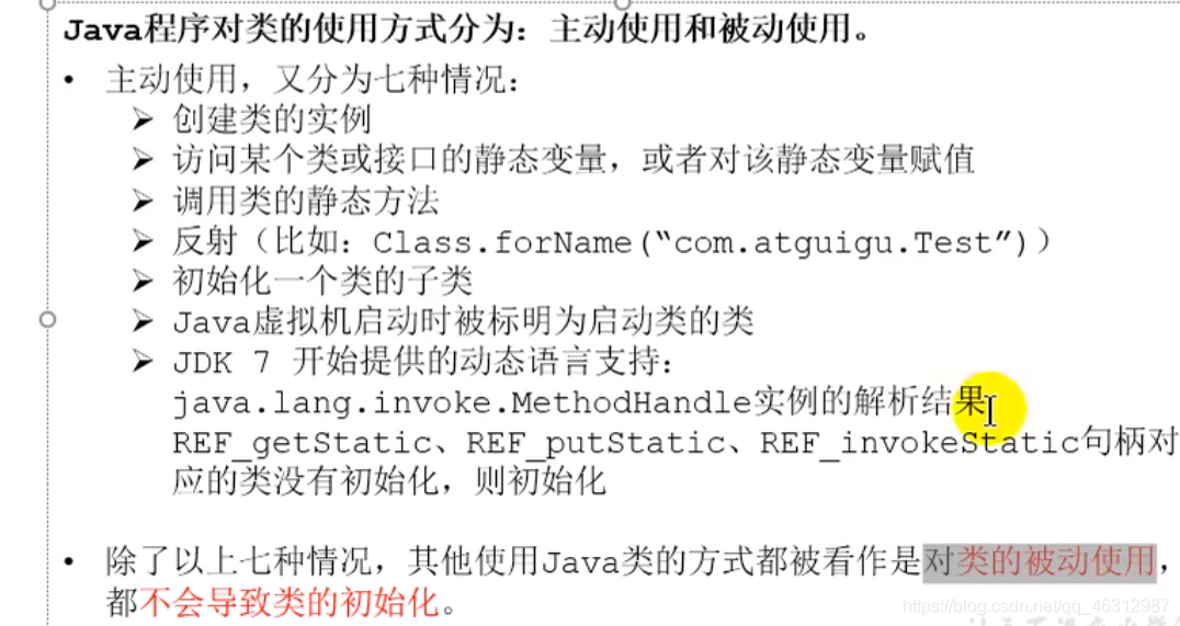

1.8类的主动使用与被动使用
举例:当一个类中 有静态代码块只会在初始化的时候才会执行 所以在创建类的实例 或者调用静态方法 对静态属性赋值的时候导致类被初始化 这时静态代码块才会执行
2.2.3栈的存储结构和运行原理
栈中存储什么

2.2.4.1栈帧组成–局部变量表(Local Variables)
定义:一个数字数组:主要用于存储方法参数和定义在方法体内的局部变量 这些数据类型包括各类的基本数据类型
对象引用(reference) 以及returnAddress类型 使用索引记录
- 由于局部变量表是建立在线程的栈上 是线程的私有数据 因此不存在数据安全问题
方法的字节码字段详解
点击method1
点开method1 点击code
局部变量表举例
静态方法举例
非静态方法举例

2.3.2堆内存细分
堆区:
- 年轻代:
1.Eden区
2.Survivor1 幸存者1区
3.Survivor2 幸存者2区
- 老年代
- 永久代或者元空间 就是现在的方法区

2.3.4新生代与老年代
相关参数设置视频P71
默认

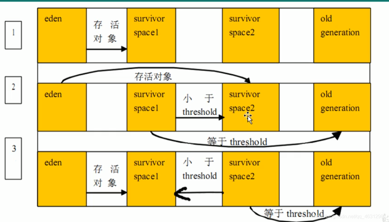

注:新生代的三个区 Eden区 S0 S1区 只有Eden区满的时候才会触发Minor GC S0和S11区满的时候不会触发Minor GC

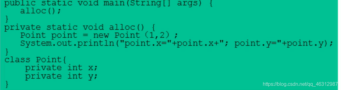

1.栈上分配
代码分析:
并且发生了两次GC 执行时间为70ms

2.4.5常量池与运行时常量池
PPT_298
方法区内部包含运行时常量池
2.4.6方法区在JDK1.6 1.7 1.8中的演变细节
1.6之前及之前 有永久代(Permanent generation) 静态变量存放在 永久代
1.7有永久代 但已经逐步“去永久代” 字符串常量池 静态变量从永久代转为保存在堆里
1.8永久代移除 替换为**元空间(Metaspace)**类型信息 字段 方法 (static final)常量保存在本地内存的元空间
但==字符串常量池 静态变量==仍在堆
2.4.7永久代为什么要被元空间替换

4.1对象的实例化
对象的创建过程
- 1.加载类
- 2.在堆中为对象分配内存
- 3.处理并发问题(内存占用)
- 5.设置对象头的信息
4.2对象的内存布局
内存布局:
1.对象头:
1.运行时数据区(一些对象本身的信息)
- 哈希值
- GC分带年龄
- 锁状态标志
- 线程持有的锁
- 偏向线程id
- 偏向时间戳
2.实例数据
3.对齐填充
根据代码表示类中各个信息的占用位置
4.3对象的访问定位
访问对象的方式主要有两种:
句柄访问:
直接指针:
4.4直接内存
- 也可能导致OOM
- 缺点:

5.3机器码 指令 汇编语言
机器码
指令
汇编语言
5.4解释器
解释器就是逐条解释字节码变为机器指令然后执行程序
解释器真正意义上所承担的角色就是一个运行时的翻译者 将字节码文件中的内容翻译为对应平台的本地机器指令执行
当下一条字节码指令被解释执行完成后 接着在根据PC寄存器中记录的下一条需要被执行的字节码指令执行解释操作
缺点:
- 效率不高
- 在进行GC时 需要停止整个应用程序
注意:何为清除?
8.3.2复制(copying)算法
核心思想:
优点:
应用场景:
用这种收集算法回收新生代
缺点:
- 移动过程中 STW
