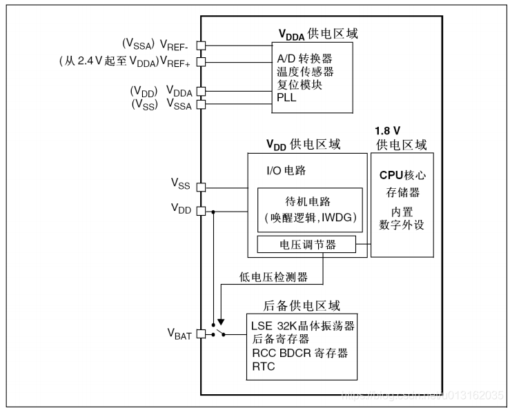

10.1低功耗工作原理
STM32的工作电压(VDD)为2.0~3.6V。通过内置的电压调节器提供所需的1.8V电源。当主电源VDD掉电后,通过VBAT脚为实时时钟(RTC)和备份寄存器提供电源。
  图1电源管理 在系统或电源复位以后,微控制器处于运行状态。当CPU不需继续运行时,可以利用多种低功耗模式来节省功耗,例如等待某个外部事件时。用户需要根据最低电源消耗、最快速启动时间和可用的唤醒源等条件,选定一个最佳的低功耗模式。

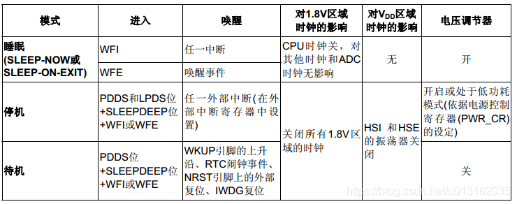

STM32F10xxx有三种低功耗模式
● 睡眠模式(Cortex™-M3内核停止,所有外设包括Cortex-M3核心的外设,如NVIC、系统时钟(SysTick)等仍在运行)
● 停止模式(所有的时钟都已停止)
● 待机模式(1.8V电源关闭)
此外,在运行模式下,可以通过以下方式中的一种降低功耗:
● 降低系统时钟
● 关闭APB和AHB总线上未被使用的外设时钟。
  表1底功耗模式
从表中可以看到,这三种低功耗模式层层递进,运行的时钟或芯片功能越来越少,因而功耗越来越低。
睡眠模式中,仅关闭了 CPU 时钟,CPU 停止运行,但其片上外设,CM3 核心外设全都还照常运行。有两种方式进入睡眠模式,它的进入方式决定了从睡眠唤醒的方式,分别是 WFI(wait for interrupt)和 WFE(wait for event),即由等待“中断”唤醒和由“事件”唤醒。
停机模式中,进一步关闭了其它所有的时钟,于是所有的外设都停止了工作,但由于其 1.8V 区域的电源没有关闭,还保留了 CPU 的寄存器、内存的信息,所以从停机模式唤醒,并重新开启时钟后,还可以从上次停机处继续执行代码。停止模式可以由任意一个外部中断(EXTI)唤醒。在停止模式中可以选择电压调节器为开模式或低功耗模式,若选择低功耗模式,在唤醒时会加上电压调节器的唤醒延迟。
待机模式,这与我们平时印象中的手机关机模式相似,它除了关闭所有的时钟,还把1.8V 区域的电源也关闭了,也就是说,从待机模式唤醒后,由于没有之前代码的运行记录,只能对芯片复位,重新检测 boot 条件,从头开始执行程序。它有四种唤醒方式,分别是 WKUP(PA0)引脚的上升沿,RTC 闹钟事件,NRST 引脚的复位和 IWDG(窗口看门狗)复位。
在运行模式下,任何时候都可以通过停止为外设和内存提供时钟(HCLK和PCLKx)来减少功耗。为了在睡眠模式下更多地减少功耗,可在执行WFI或WFE指令前关闭所有外设的时钟。
通过设置AHB外设时钟使能寄存器(RCC_AHBENR)、APB2外设时钟使能寄存器(RCC_APB2ENR)和APB1外设时钟使能寄存器(RCC_APB1ENR)来开关各个外设模块的时钟。

  表2 SLEEP-NOW模式 [tr]SLEEP-NOW模式说明[/tr]
进入在以下条件下执行WFI(等待中断)或WFE(等待事件)指令:– SLEEPDEEP = 0 和– SLEEPONEXIT = 0参考Cortex-M3系统控制寄存器。
退出如果执行WFI进入睡眠模式:中断。如果执行WFE进入睡眠模式:唤醒事件。
唤醒延时
表3 SLEEP-ON-EXIT模式 [tr]SLEEP-ON_EXIT模式说明[/tr]
进入在以下条件下执行WFI指令:–SLEEPDEEP = 0和–SLEEPONEXIT = 1参考Cortex™-M3系统控制寄存器
退出中断:参考中断向量表
唤醒延时

  表4 停止模式 [tr]停止模式说明[/tr]
进入在以下条件下执行WFI(等待中断)或WFE(等待事件)指令:– 设置Cortex-M3系统控制寄存器中的SLEEPDEEP位,– 清除电源控制寄存器(PWR_CR)中的PDDS位 , – 通过设置PWR_CR中LPDS位选择电压调节器的模式注:为了进入停止模式,所有的外部中断的请求位(挂起寄存器(EXTI_PR))和RTC的闹钟标志都必须被清除,否则停止模式的进入流程将会被跳过,程序继续运行。
退出如果执行WFI进入停止模式:设置任一外部中断线为中断模式(在NVIC中必须使能相应的外部中断向量)。参见中断向量。如果执行WFE进入停止模式:设置任一外部中断线为事件模式。参见唤醒事件管理。
唤醒延时HSI RC唤醒时间 + 电压调节器从低功耗唤醒的时间。

  表5待机模式 [tr]待机模式说明[/tr]
进入在以下条件下执行WFI(等待中断)或WFE(等待事件)指令:– 设置Cortex™-M3系统控制寄存器中的SLEEPDEEP位;– 设置电源控制寄存器(PWR_CR)中的PDDS位;– 清除电源控制/状态寄存器(PWR_CSR)中的WUF位
退出WKUP引脚的上升沿、RTC闹钟事件的上升沿、NRST引脚上外部复位、IWDG复位。
唤醒延时复位阶段时电压调节器的启动
待机模式下的输入/输出端口状态在待机模式下,所有的I/O引脚处于高阻态,除了以下的引脚:
  ● 复位引脚(始终有效)
● 当被设置为防侵入或校准输出时的TAMPER引脚
● 被使能的唤醒引脚

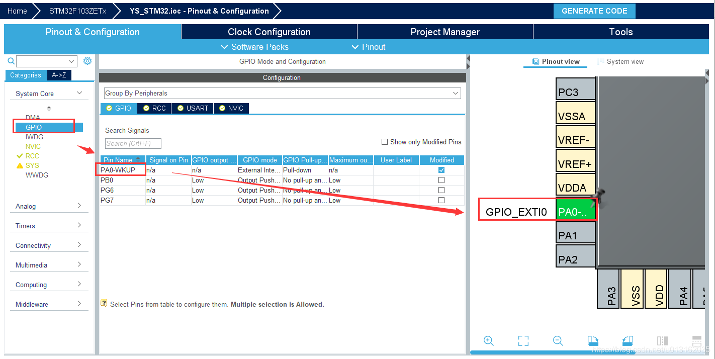

10.2 STM32Cube生成工程
笔者这里使用的是按键唤醒,其电路如下:

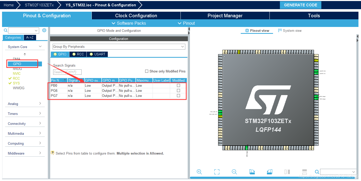

  图2按键电路 我们在串口的例子的基础上进行配置。根据图1所示的电路,KEY1的引脚是PA0,我们将PA0的GPIO设置为上升沿触发的外部中断模式,添加3个LED的GPIO配置。参考博文如下。
我们将PB0、PG6、PG7配置输出模式(高电平、低电平均可)、输出速率、上/下拉等,默认即可。LED配置如下:
  图3 LED配置 KEY1的引脚是PA0,KEY1的引脚是PA0,我们将PA0的GPIO设置为上升沿触发的外部中断模式。

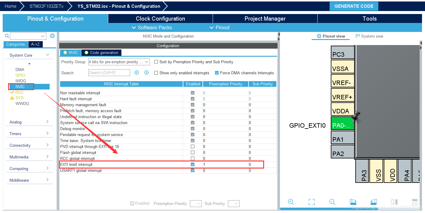

  图4 KEY配置 当然还需要进行NVIC配置。
  图5 NVIC配置 最后生成工程文件即可。

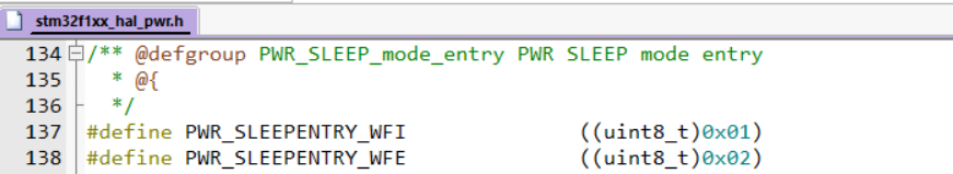

10.3.1睡眠模式
睡眠模式很简单,就是通过以下任意函数调用则进入睡眠:
HAL_PWR_EnterSLEEPMode(PWR_MAINREGULATOR_ON, PWR_SLEEPENTRY_WFI);HAL_PWR_EnterSLEEPMode(PWR_MAINREGULATOR_ON, PWR_SLEEPENTRY_WFE);  不同之处在于第二个参数不同,其定义如下:
我们来看看函数原型:
  * @brief Enters Sleep mode.
  * @note  In Sleep mode, all I/O pins keep the same state as in Run mode.
  * @param Regulator: Regulator state as no effect in SLEEP mode -  allows to support portability from legacy software
  * @param SLEEPEntry: Specifies if SLEEP mode is entered with WFI or WFE instruction.
  *           When WFI entry is used, tick interrupt have to be disabled if not desired as
  *           the interrupt wake up source.
  *           This parameter can be one of the following values:
  *            @arg PWR_SLEEPENTRY_WFI: enter SLEEP mode with WFI instruction
  *            @arg PWR_SLEEPENTRY_WFE: enter SLEEP mode with WFE instruction
  * @retval None
void HAL_PWR_EnterSLEEPMode(uint32_t Regulator, uint8_t SLEEPEntry)
  /* Check the parameters */
  /* No check on Regulator because parameter not used in SLEEP mode */
  /* Prevent unused argument(s) compilation warning */
  UNUSED(Regulator);
  assert_param(IS_PWR_SLEEP_ENTRY(SLEEPEntry));
  /* Clear SLEEPDEEP bit of Cortex System Control Register */
  CLEAR_BIT(SCB->SCR, ((uint32_t)SCB_SCR_SLEEPDEEP_Msk));
  /* Select SLEEP mode entry -------------------------------------------------*/
  if(SLEEPEntry == PWR_SLEEPENTRY_WFI)
    /* Request Wait For Interrupt */
    __WFI();
  else
    /* Request Wait For Event */
    __SEV();
    __WFE();
    __WFE();
以上不同的调用也就是不同的宏定义,也就对应两种不同的指令,那么以上两条指令又是啥意思呢?WFI(Wait for interrupt)和WFE(Wait for event)是两个让ARM核进入low-power standby模式的指令,由ARM architecture定义,由ARM core实现。以上就是把汇编指令都封装成了诸如__Commnad()的函数形式,并且预编译为二进制包。那么以上指令都能让ARM进入睡眠模式,又有啥区别呢?
WFI来说,执行WFI指令后,ARM core会立即进入low-power standby state,直到有WFI Wakeup events发生。
WFE则稍微不同,执行WFE指令后,根据Event Register(一个单bit的寄存器,每个PE一个)的状态,有两种情况:如果Event Register为1,该指令会把它清零,然后执行完成(不会standby);如果Event Register为0,和WFI类似,进入low-power standby state,直到有WFE Wakeup events发生。
总结一下,这两条指令的作用都是令MCU进入休眠/待机状态以便降低功耗,但是略有区别:
WFI: wait for Interrupt 等待中断,即下一次中断发生前都在此hold住不干活
WFE: wait for Events 等待事件,即下一次事件发生前都在此hold住不干活
因此我们要项唤醒MCU,最简单的就是通过中断唤醒。

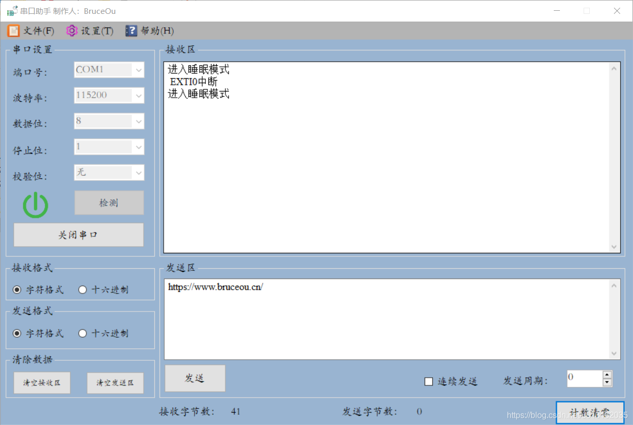

睡眠模式时通过按键中断唤醒,代码如下:
  * @brief  The application entry point.
  * @retval int
int main(void)
  /* USER CODE BEGIN 1 */
  /* USER CODE END 1 */
  /* MCU Configuration--------------------------------------------------------*/
  /* Reset of all peripherals, Initializes the Flash interface and the Systick. */
  HAL_Init();
  /* USER CODE BEGIN Init */
  /* USER CODE END Init */
  /* Configure the system clock */
  SystemClock_Config();
  /* USER CODE BEGIN SysInit */
  /* USER CODE END SysInit */
  /* Initialize all configured peripherals */
  MX_GPIO_Init();
  MX_USART1_UART_Init();
  /* USER CODE BEGIN 2 */
        HAL_UART_Receive_IT(&huart1, (uint8_t *)&RxBuffer, 1);
  /* USER CODE END 2 */
  /* Infinite loop */
  /* USER CODE BEGIN WHILE */
  while (1)
    /* USER CODE END WHILE */
                HAL_GPIO_TogglePin(GPIOB, GPIO_PIN_0);
                HAL_Delay(500);
                HAL_GPIO_TogglePin(GPIOG, GPIO_PIN_6);
                HAL_Delay(500);
                HAL_GPIO_TogglePin(GPIOG, GPIO_PIN_7);
                HAL_Delay(500);
                printf("进入睡眠模式n");
    /* 挂起滴答定时器增加以避免滴答定时器中断唤醒睡眠模式 */
    HAL_SuspendTick();
    /* 进入睡眠模式,等待中断唤醒  KEY1按键下降沿唤醒*/
                //HAL_PWR_EnterSLEEPMode(PWR_MAINREGULATOR_ON, PWR_SLEEPENTRY_WFE);
    /* 退出睡眠模式之后,释放滴答定时器中断 */
    HAL_ResumeTick();
    /* USER CODE BEGIN 3 */
  /* USER CODE END 3 */

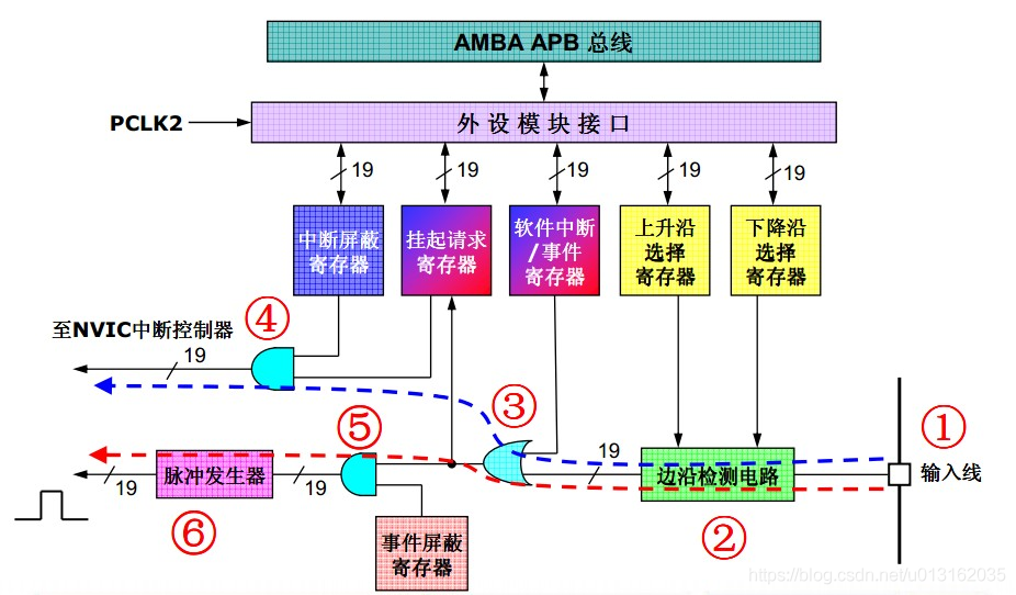

值得注意的是,WFI和WFE两条指令让MCU进入睡眠模式,均可通过按键中断唤醒,但是他们的唤醒本质是有区别的
  图6中断与事件 如上图所示,图中的蓝色虚线箭头标出了中断信号的传输路径,而红色箭头标出了事件的传输路径。虽然中断和事件的产生源都是一样的,都是通过按键产生,但是路径却有不同,中断是需要CPU参与的,需要软件的中断服务函数才能完成中断后产生的结果;事件是靠脉冲发生器产生一个脉冲,进而由硬件自动完成这个事件产生的结果,当然相应的联动部件需要先设置好,比如引起DMA操作,AD转换等。

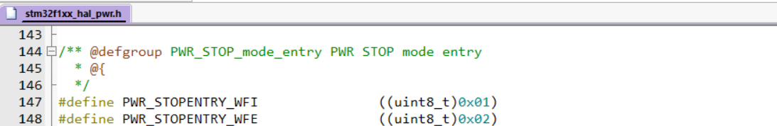

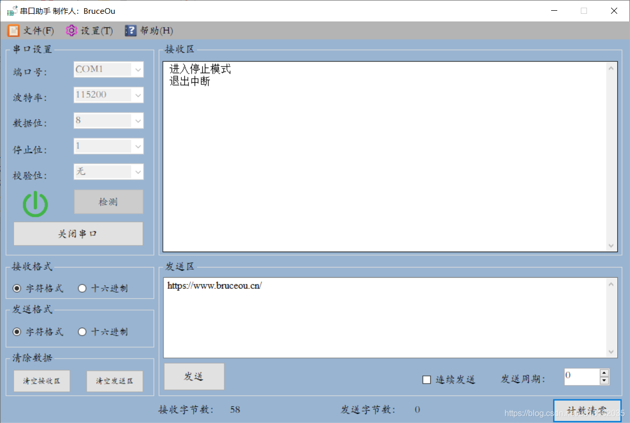

10.3.2停止模式
进入停止模式之后,任何外部中断都可以唤醒低功耗,但是需要重新配置时钟,不然系统将以默认时钟(没有经过倍频)运行。笔者这里还是使用外部中断唤醒。我们先看看主函数:
  * @retval int
int main(void)
  HAL_Init();
  MX_GPIO_Init();
        printf("n 进入停止模式 rn");
        /* 进入停止模式,设置电压调节器为低功耗模式,等待中断唤醒 KEY1按键下降沿唤醒*/
        HAL_PWR_EnterSTOPMode(PWR_LOWPOWERREGULATOR_ON,PWR_STOPENTRY_WFI);
  /* Infinite loop */
  while (1)
                HAL_Delay(500);
                HAL_Delay(500);
                HAL_Delay(500);
以上最重要的就一句:
这是MCU进入低功耗模式的库函数,在stm32f10x_hal_pwr.c中实现,原型如下:
  * @brief Enters Stop mode.
  * @note  In Stop mode, all I/O pins keep the same state as in Run mode.
  * @note  When exiting Stop mode by using an interrupt or a wakeup event,
  *        HSI RC oscillator is selected as system clock.
  * @note  When the voltage regulator operates in low power mode, an additional
  *         startup delay is incurred when waking up from Stop mode.
  *         By keeping the internal regulator ON during Stop mode, the consumption
  *         is higher although the startup time is reduced.
  * @param Regulator: Specifies the regulator state in Stop mode.
  *            @arg PWR_MAINREGULATOR_ON: Stop mode with regulator ON
  *            @arg PWR_LOWPOWERREGULATOR_ON: Stop mode with low power regulator ON
  * @param STOPEntry: Specifies if Stop mode in entered with WFI or WFE instruction.
  *            @arg PWR_STOPENTRY_WFI: Enter Stop mode with WFI instruction
  *            @arg PWR_STOPENTRY_WFE: Enter Stop mode with WFE instruction
  * @retval None
void HAL_PWR_EnterSTOPMode(uint32_t Regulator, uint8_t STOPEntry)
  assert_param(IS_PWR_REGULATOR(Regulator));
  assert_param(IS_PWR_STOP_ENTRY(STOPEntry));
  /* Clear PDDS bit in PWR register to specify entering in STOP mode when CPU enter in Deepsleep */
  CLEAR_BIT(PWR->CR,  PWR_CR_PDDS);
  /* Select the voltage regulator mode by setting LPDS bit in PWR register according to Regulator parameter value */
  MODIFY_REG(PWR->CR, PWR_CR_LPDS, Regulator);
  /* Set SLEEPDEEP bit of Cortex System Control Register */
  SET_BIT(SCB->SCR, ((uint32_t)SCB_SCR_SLEEPDEEP_Msk));
  /* Select Stop mode entry --------------------------------------------------*/
  if(STOPEntry == PWR_STOPENTRY_WFI)
    __WFI();
  else
    __SEV();
    PWR_OverloadWfe(); /* WFE redefine locally */
  /* Reset SLEEPDEEP bit of Cortex System Control Register */
可以选择事件和中断唤醒两种方式,选择哪种方式是根据库函数的第二个参数决定的,笔者这里使用的中断唤醒。

SystemClock_Config(); 好了,我们最后再看看中断唤醒的函数:
  * @brief  按键中断回调函数
  * @param  GPIO_Pin
  * @retval None
void HAL_GPIO_EXTI_Callback(uint16_t GPIO_Pin)
        if(GPIO_Pin==KEY_GPIO_PIN)
                Delay(0xDFFFF);
                if(HAL_GPIO_ReadPin(KEY_GPIO,KEY_GPIO_PIN) == KEY_DOWN_LEVEL)
                        /*  刚从停机唤醒,由于时钟未配置正确,
                        此printf语句的内容不能正常发送出去 */
                        printf("n 进入中断 n");
                        //SYSCLKConfig_STOP();                        //停机唤醒后需要启动HSE
                        /*由于前面已经重新启动了HSE,
                        所以本printf语句能正常发出 */
                        printf("n 退出中断 n");
                __HAL_GPIO_EXTI_CLEAR_IT(KEY_GPIO_PIN);  //清除中断标志位

        /* 电源管理时钟使能 */
  __HAL_RCC_PWR_CLK_ENABLE();
  MX_GPIO_Init();

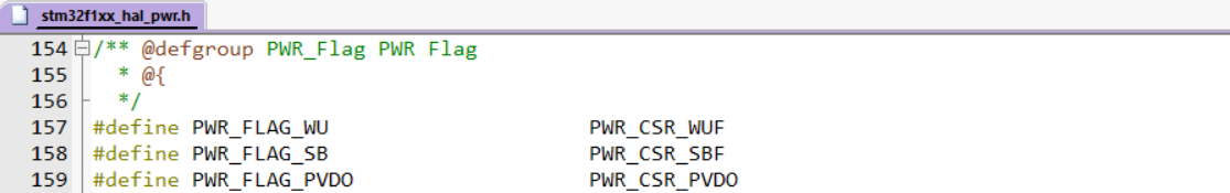

  if (__HAL_PWR_GET_FLAG(PWR_FLAG_WU) == SET)
    printf("rn 使能后检测,待机唤醒复位 rn");
                /* 清除待机标志位 */
    __HAL_PWR_CLEAR_FLAG(PWR_FLAG_WU);
  else
    printf("rn 使能后检测,上电复位 rn");

在循环体外使用库函数 PWR_GetFlagStatus 检测 PWR_FLAG_WU 标志位,当这个标志位为SET 状态的时候,表示本次系统是从待机模式唤醒的复位,否则可能是上电复位。其中PWR_FLAG_WU的标志位在stm32f10x_hal_pwr.h中定义。

将程序编译好后下载到板子上,可以看到3个LED依次闪烁,然后熄灭。按下KEY1按键,3个LED再次依次闪烁。然后再次进入睡眠模式。
10.4.2停止模式
将程序编译好后下载到板子上。按下KEY1按键,3个LED依次闪烁。串口依次打印信息如下:

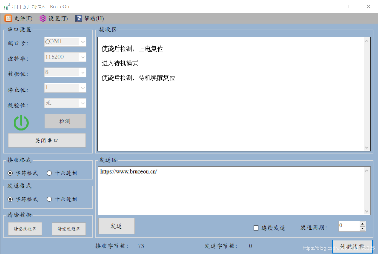

10.4.3待机模式
将程序编译好后下载到板子上。按下按键,3个LED依次闪烁。长按KEY1按键,MCU进入待机模式,LED熄灭,再次按下KEY1按键,3个LED会同时点亮,直到同时熄灭,松开KEY1按键,KEY1按下会使 PA0 引脚产生中断,从而唤醒系统。
系统唤醒后会进行复位,从头开始执行上述过程,与第一次上电时不同的是,这样的复位会使 PWR_FLAG_WU 标志位改为 SET 状态,3个LED再次依次闪烁。串口打印信息如下。
