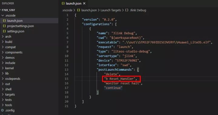

另外,执行单步调测,默认停止在main()函数。LiteOS操作系统的启动是从main函数开始的。而ARM Cortex-M芯片从上电到执行main函数,中间经过了Reset_Handler等函数。LiteOS系统重启、复位等都是从Reset_Handler函数开始执行的。在LiteOS Studio工程找到文件.vscodelaunch.json,把其中的postLaunchCommands属性下面的"b main"改为"b Reset_Handler"。如下图:

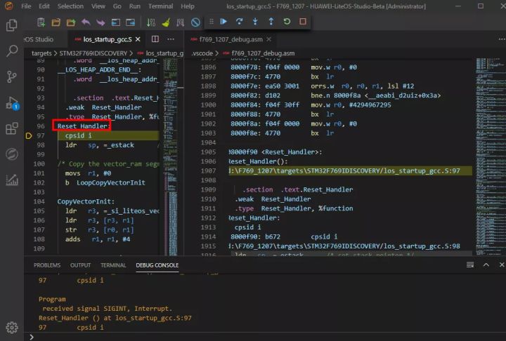

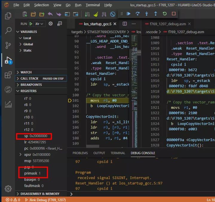

现在我们来单步调测运行los_startup_gcc.S,启动调测后,系统会暂停在Reset_Handler函数的第一行代码cpsid i,此语句用来关中断,执行前后,观察寄存器primask值的变化,会发现由0变为1。继续执行语句" ldr sp, =_estack",同样观察寄存器,寄存器sp的值变化了。如下图:

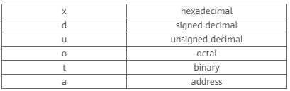

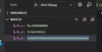

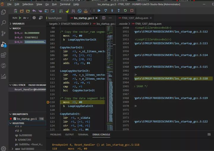

继续运行单步调测,观察如何调用LoopCopyVectorInit和CopyVectorInit,实现把中断向量从Flash复制到RAM的。在调测过程中,寄存器的数值可能是10进制进行展示的,如果想查看其他进制展示的数值,可以在调测界面的监视器窗口输入$寄存器名称+进制代码来切换进制查看,如$r0,x来查看r0寄存器的16进制。详细的进制代码如下:
进制切换如图所示:
由于循环次数较多,如果想跨过中断向量的复制,继续下面的代码,可以设置断点,然后F5继续调测到断点处。如下图,我们在118行设置了断点,继续执行会完成向量表的复制,去执行数据段data的初始化。

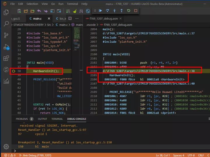

现在我们来单步调测运行main.c源代码,LiteOS Studio在调测时,可以同步展示当前运行的源代码行,及对应的反汇编文件行,如下图:

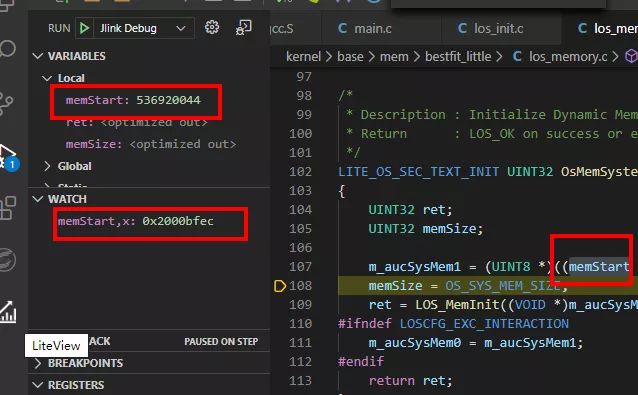

在调测过程中,变量的数值可能是10进制进行展示的,如果想查看其他进制展示的数值,可以在调测界面的监视器窗口输入变量名称名称+进制代码来切换进制查看,如memStart,x来查看变量memStart的16进制。如图:
