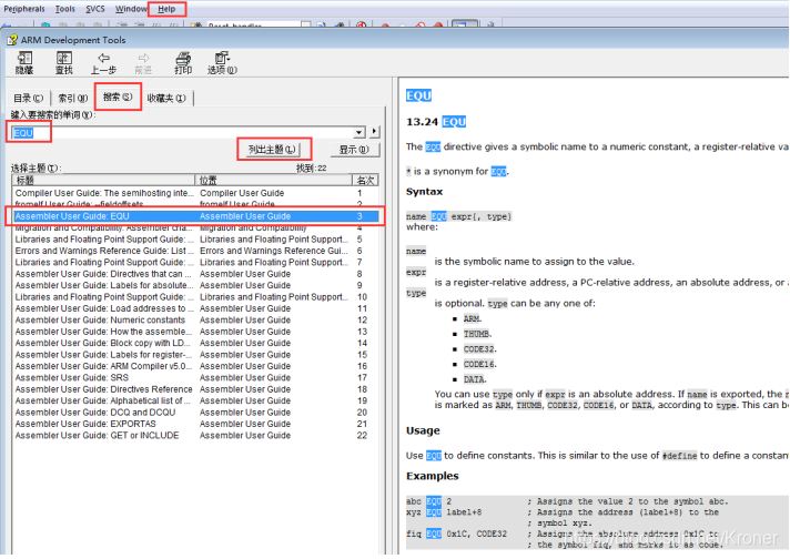

在阅读启动文件的时候,必须要知道其使用的ARM的汇编语言。不过也不多,具体的细节可以参考《CM3 权威指南 CnR2》第四章:指令集以及 MDK->Help->Uvision Help
为了方便分析我将使用的ARM汇编语言整理成下表IF

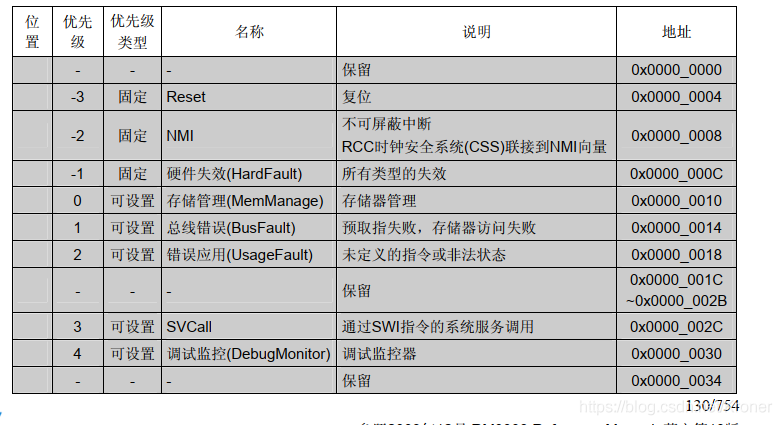

当内核响应了一个发生的异常后,对应的异常服务例程 (ESR) 就会执行。为了决定 ESR 的入口地址,内核使用了“向量表查表机制”。这里使用一张向量表。向量表其实是一个 WORD(32 位整数)数组,每个下标对应一种异常,该下标元素的值则是该 ESR 的入口地址。向量表在地址空间中的位置是可以设置的,通过 NVIC 中的一个重定位寄存器来指出向量表的地址。在复位后,该寄存器的值为 0。因此,在地址 0 (即 FLASH 地址 0)处必须包含一张向量表,用于初始时的异常分配。要注意的是这里有个另类: 0 号类型并不是什么入口地址,而是给出了复位后 MSP 的初值
好的这个说明说明了向量表的作用,查看《STM32的中文参考手册》第九章的中断和事件部分,可以得到其规定的向量表,下为截取的一部分的由来下面分析启动代码来使用。

向量表从 FLASH 的 0 地址开始放置 ,在上面引用中已经说明来复位时,通用NVIC 寄存器中一个重定位寄存器置位为0,所以在FLASH中的零地址必须要有一张向量表。

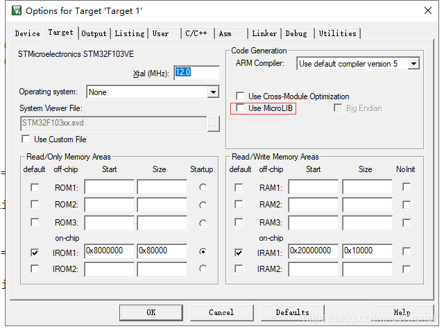

; User Stack and Heap initialization
IF :DEF:__MICROLIB
EXPORT __initial_sp
EXPORT __heap_base
EXPORT __heap_limit
ELSE
IMPORT __use_two_region_memory
EXPORT __user_initial_stackheap
LDR R0, = Heap_Mem
LDR R1, =(Stack_Mem + Stack_Size)
LDR R2, = (Heap_Mem + Heap_Size)
LDR R3, = Stack_Mem
BX LR
ALIGN
ENDIF
END
首先判断是否定义了 __MICROLIB ,如果定义了这个宏则赋予标号 __initial_sp(栈顶地址)__heap_base(堆起始地址)、 ——_heap_limit(堆结束地址)全局属性,可供外部文件调用。有关这个宏我们在 KEIL 里面配置,具体见图使用微库 。然后堆栈的初始化就由 C 库函数 _main 来完成 。一般是不需要勾选
